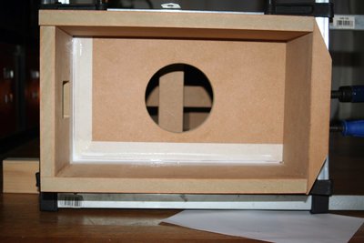

Vandaag weer rustig verder gegaan. Bracings en Helmholtz resonator er ingezet.
Onnodig om af te tapen rondom de te lijmen delen maar ziet er wel lekker strak uit :mrgreen:
De mid ruimte is verbeterd waardoor er onder de Helmholtz resonator ruimte is om het filter in te bouwen m.u.v. de trafokern.
Ik zal de ruimte waarschijnlijk afvullen tot de juiste inhoud omdat ik de onderdelen te mooi vind om in de kast te verstoppen.
Alles zal eerst standaard worden maar wil na enige tijd als ik het systeem goed ken de True copper cap op het hoog zetten. Deze schijnt een goed hoorbaar effect te hebben waardoor stemmen echt los komen. Dat wil ik ook eens gaan ervaren.
De bracings
De bracings
Helmholtz Resonator
Helmholtz Resonator
De achterkant (hobby Hifi)

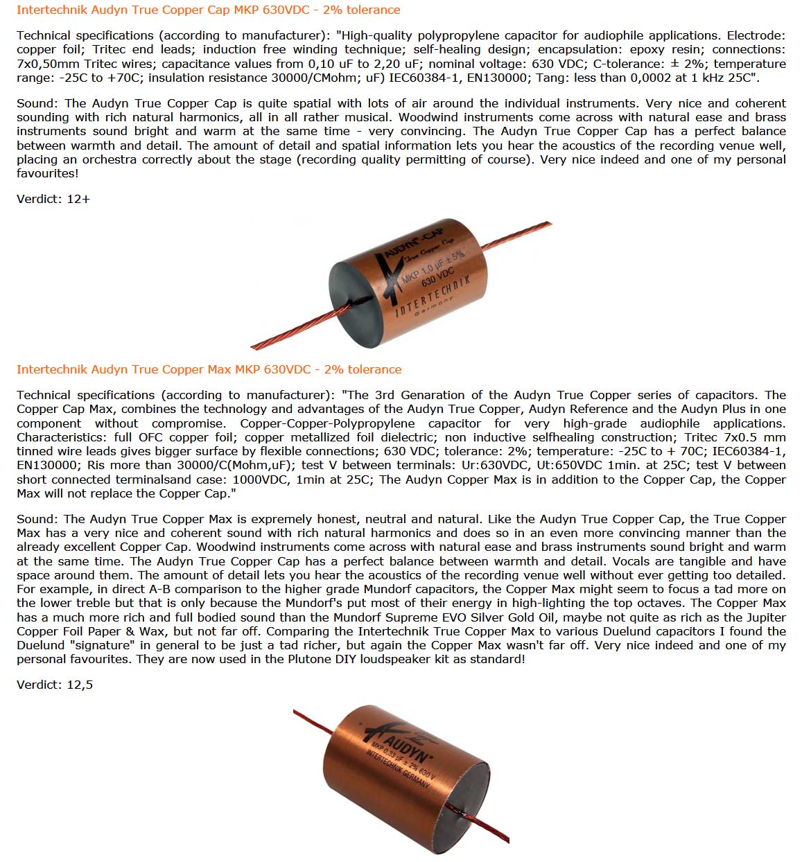

als je met ctrl+F even zoekt op "True" dan vind je die terug in Tony Gee zijn vergelijk:
http://www.humblehomemadehifi.com/Cap.html
Misschien leuk leesvoer voor je :D

Ik ken het stuk maar had niet gezien dat beide er op stonden. De max is +/- €15 duurder en valt dus enorm mee. Maar eerst komt er een Audyn cap Plus in die ik nog heb liggen. Het verschil ontdekken als ik het syteem goed ken vind ik leuker dan gelijk het filter volproppen met dit soort componenten. Alleen even kijken hoe ik het ga uitzetten en solderen zodat later de componenten makkelijk te vervangen zijn. Hopen dat alles past in een bak van 43cm breed. Het zijn forse filters.

3.3uF voor het hoog
Mid maar liefst 151uF totaal per kant en dat is bijna €8000,- aan copper caps dus die doe ik maar niet :mrgreen:

Altijd lastig die grote condensator waarden. Wat ook mooi is, is een groot aantal Mundorf Supreme 22uf parallel, maar dat is nog steeds erg veel geld en niet onbelangrijk kost erg veel ruimte.
Maar realistisch gezien, denk ik dat je beter een gewone grote waarde MKP kan pakken met daaraan parallel een hele mooie 4.7uf-10uf zoals de true copper of een fraaie Mundorf.

Dat stukje is mij nog niet helemaal duidelijk. Zo was het in de verttigo ook voor het hoog een optie om 0.68uF toe te voegen. Die ging dan parallel op de reference cap. De 0.68uF gewoon mkp laten omdat dat niet te horen was als ik het me goed herinner. Dit zou door een 4,7uF true copper en een bult mkp's hetzelfde idee zijn?
Op het mid wil ik nu de Mundorf 150uF Mcap Evo doen. Qua prijs bijna hetzelfde als de Audyn caps maar dan heb ik maar 1 component nodig ipv 3 om aan die waarde te komen.

Op het hoog ben ik er van overtuigd dat het een goed verschil gaat geven. Frank (en Titus) vertelde dat stemmen echt los kwamen door de copper cap en dat niet eerder hadden gehoord.
Mechanicalc Animal attendeerde nog even op de test van Tony Gee en daar staat vrijwel hetzelfde.
Met een kostbaar systeem als de Faktum is me dat die €300 echt wel waard. Op het mid zou ik dit nooit doen ivm de kosten.
Maar eerst de 3.3uF audyn cap plus die ik nog heb liggen en wennen als het klaar is. Daarna een keer de True copper upgrade. Kijk er nu al naar uit haha
