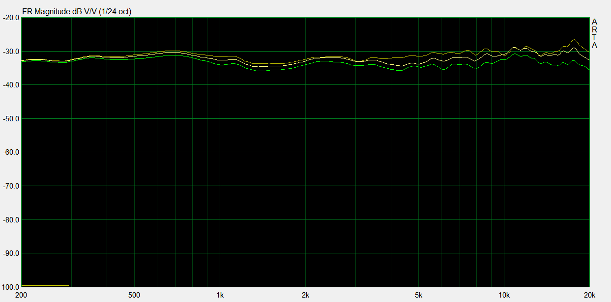

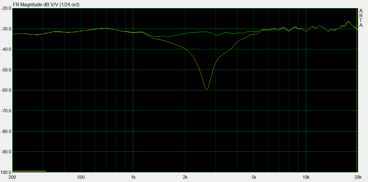

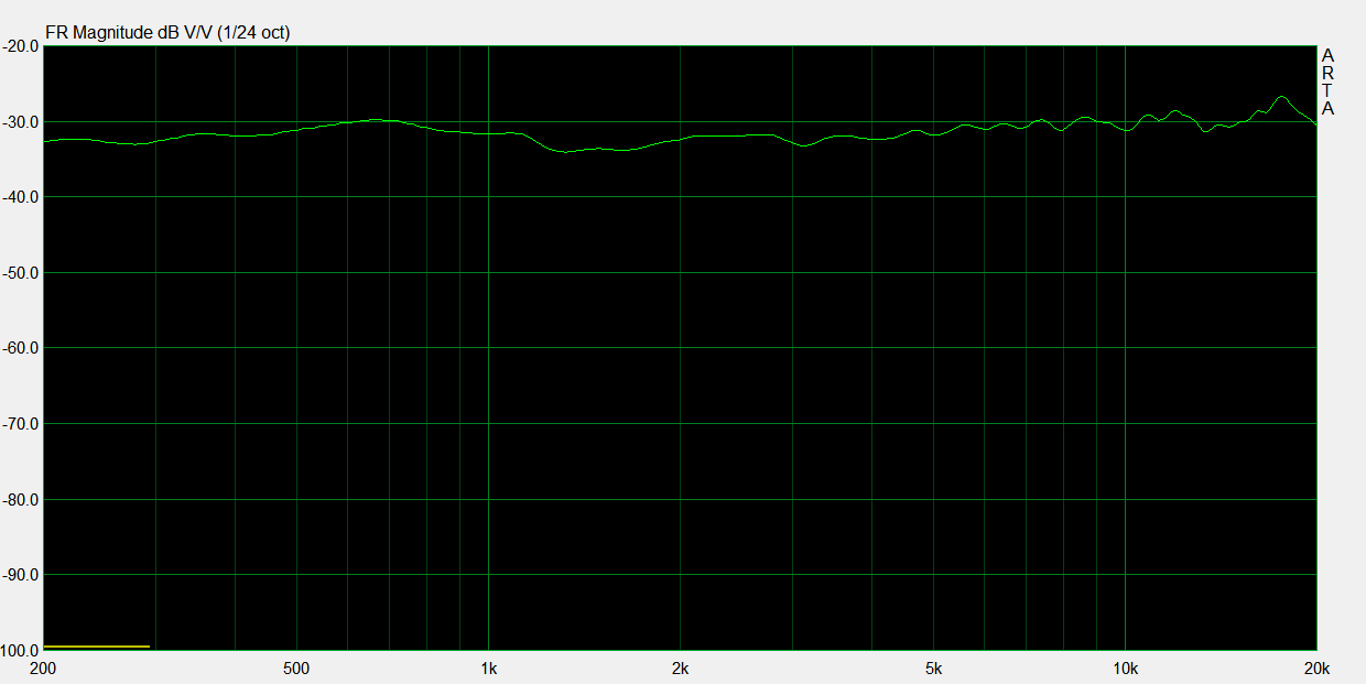

Hier de meting van het complete systeem met aangepast filter zoals hiervoor omschreven.
2Khz bultje is weg
Dan de tweeter inverted en ik heb 30dB dip op 2600 Hz
Dan op verzoek een 0 graden 15 en 30 graden meeting.
Wat ik hieruit moet halen weet ik niet...dus hoop op een reactie hierover.
Ziet er wel symetrisch uit onder elke hoek.
Kleine opmerking...met een geo-driehoek op het oog de speakers verdraaid naar 15 en 30 graden.

2Khz bultje is weg

Je beleving lijkt me behoorlijk goed te kloppen met de verandering in de meting. We hebben het systeem wat minder nadruk laten leggen, eerder laid back al zijn er geen dingen weg gelaten.
De opzet die Satefan nu hanteert werkt voor mij ook vaak beter, een eerste orde filter elektrisch waar dat kan. Maar met de Nexus woofer gaat dat niet. Je zou een middenweg kunnen kiezen in de correctie die ik voorstelde. Ik ben bij DSP filtering ook meestal tevreden met de helft van een correctie, dus als er 4dB dip nodig is, volstaat vaak 2dB. Anders gaat het leven er regelmatig toch een beetje uit. Iets dat klinkt als niets, is niet perse beter als iets met een eigen klank, maar wel ontzettend lekker.

Yep! De Verandering van R2 naar 5.6 ohm ging bij mij ook beter. Ik had R1 op 1.5 geloof ik.
De meting onder hoeken ziet er ook netjes uit, maar doe ook eens 45, 60 en 75 graden. Als de lijnen van deze metingen niet snel afvallen (dus zo dicht mogelijk bij de 0 graden meting blijven), hoe beter de spreiding is. Je krijgt dus een groot stereo-beeld. Dat is het sterke punt van de DXT tweeter. De concentrische ringen waarop de wave-guide is opgebouwd is precies hiervoor geoptimaliseerd.
