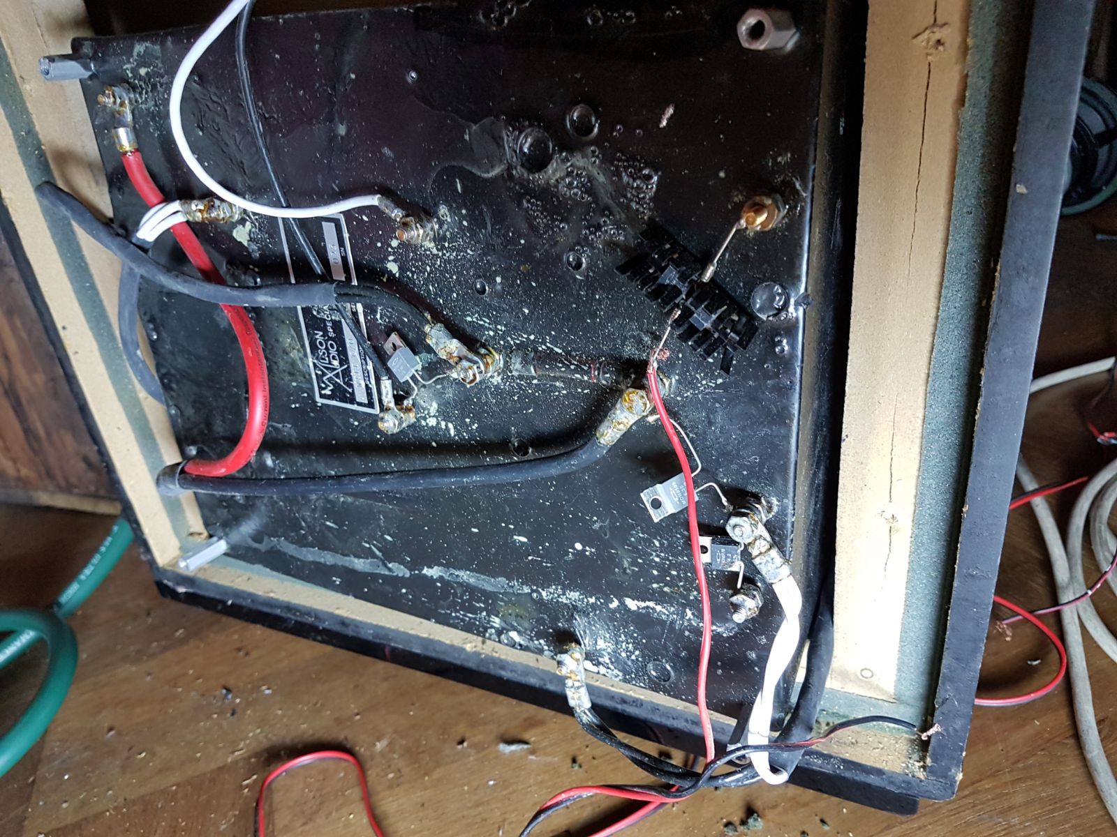

- Ik snap de vraag. Een foto van de aansluitingen staat eerder in dit topic. Het betreft mijn eigen exemplaar. Meer dan dat wat op de foto te zien is, is er in het echt ook niet te zien. De interne speakerkabels zijn kort. Het filterblok kan niet verder uit de kast genomen worden.
- Helaas kreeg ik zojuist een oproep, ik moet weg. Rond middernacht ben ik terug.
Ik weet niet hoeveel telepatische gaven jij ons toedicht, maar aan een foto van een filterblok met wat draden die weet-ik-waar naar toe gaan kan ik niet opmaken hoe de schakeling in elkaar zit:

Re: Wilson Audio WITT (v1) weerstanden
Bericht door audioviel »
pappaleo:
Sorry voor mijn haastige reactie eerder. Ook excuus voor mijn late terugkeer hier.
Mooie tekening. Die heb je vast zelf gemaakt, speciaal voor deze discussie. Dank daarvoor. Het geeft de situatie uitstekend weer. Helaas weet ik niet welke kabels naar welke speakers lopen.
(H) Eerder in dit topic plaatste ik een foto van het ingegoten filter. Het betreft mijn eigen exemplaar. Meer dan op de foto is er in het echt niet te zien. Het filterblok kan niet verder uit de kast genomen worden. Daarvoor zijn de interne speakerkabels te kort. (H)
Een probleem is dus dat ook de speakers niet uit de kast genomen kunnen worden als het filter er zo bij ligt. Als het filter normaal is gemonteerd heb ik ook maar twee of drie centimeter speling op de kabels aan de middriver.
Een simpele meting met één meetpen bij het filter en één meetpen bij een speaker is dus nogal lastig, zelfs al ben je met z'n tweeën.
Het filter demonteren en iets verder in de kast leggen vind ik riskant. Ik krijg het er dan misschien niet meer uit. Ik zou alle draden van het filter moeten losmaken, het filter geheel uitnemen, en dan moeten kijken/meten welke kabels waarheen lopen.
Dat plan biedt meteen de mogelijkheid om de twintig jaar oude kabels te vervangen voor langere, en vooral verse kabels. Wilson gebruikt daarvoor vlgsmy o.a. accukabel. Zie foto Sasha 3 eerder in dit topic. De kosten zijn misschien te overzien.
En ik kan dan ook dat zware blok eens wegen. Ik schat het op drie stoeptegels aan gewicht.
Ik zou de vraag heel graag beantwoorden, ook voor mezelf. Met demontage wil ik echter wachten tot ik weerstanden heb, want het is een rotklus. Tot die tijd ben ik zelf dus ook aangewezen op telepatische gaven.
dre:
Dank voor de waarschuwing.
De foto (in dit topic) van de Sophia 3 komt van Ratmir Boichevski @ HiFiShock. Ik heb onderzoek gedaan naar de ...
... PowerFlex ULTRA * Ultra High Current 8 Gauge Power Distribution Cable with Magnetic Flux Tube by MONSTER CABLE.
Dat is accukabel. Ik kan het Ratmir vragen, maar ook hij kan wrsch niet zeggen of de accukabels origineel zijn. Ik kan het Wilson vragen, maar daarin heb ik geen vertrouwen.
De overige kabels blijven een raadsel tot ik mijn exemplaar ontleed.
De kabeloogjes zijn bedropen met iets wat lijkt op gestold metaal. Ik neem aan dat er gesoldeerd is, en dat de schijnbare verontreiniging een soort flux is. Het reinigen wordt weer een heel nieuw project. Dat kan ik wel aan als het moet, maar tips zijn altijd welkom.
pappaleo:
Ik ben begonnen aan een tekening van het filter, blanco voorlopig, zodat ik tzt makkelijk gegevens kan invullen. Wordt vervolgd.
Pjotr:
- Dat accukabel prima werkt als speakerkabel, daar ben ik niet bang voor. Exotisch en kostbaar komt het op mij echter niet over. De kabel in kwestie is 8-gauge, dat is ongeveer 6mm2, en kost ongeveer vier euro per meter, dacht ik.
- Individueel geïsoleerde strengen zijn toch om transport van hogere frequenties te bevorderen? Vanwege de 'skin depth' '? Dat kan dan eigenlijk toch nooit kwaad? ... ook al is dat bij de PowerFlex niet het geval ...
... slechts een poging ... test ...
audioviel
Berichten: 74
Lid geworden op: ma 04 feb 2019, 17:27
Gelukt, denk ik.
Het vraagteken duidt op een verbinding die onder het giethars lijkt te zitten.
'C' gaat wrsch naar de tweeter, maar op de foto is geen kous te zien.
