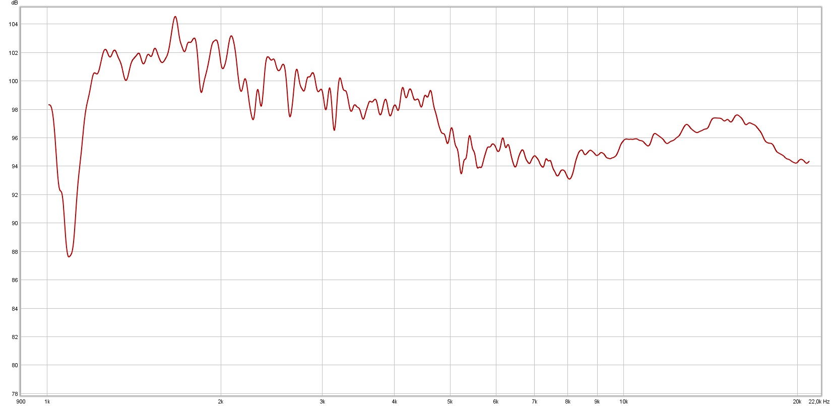

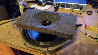

Zojuist even wat uitgeprobeerd met best een grappig resultaat. Ik heb nog geen plankje op maat gemaakt, maar heb wel alvast met Teconcell iets gemaakt en heb daarmee gemeten:
Tecnocell 200x100x20mm:

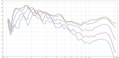

Eerst even het plaatje waar we waarschijnlijk het meeste aan hebben. De tweeter in de conus gelegd, zoals op bovenstaande foto, met een spacer van 20mm tussen de stofkap en magneet van de tweeter. 1/12 smoothing. 0-40 graden.
Aan de verschuivende pieken/dips is duidelijk te zien dat deze veroorzaakt worden door reflecties/diffractie. De pieken en dips vind ik echter niet erg groot meer.
Enkel 0 graden uit het vorige plaatje, 1/48 smoothing:

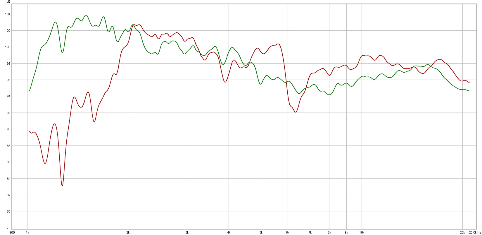

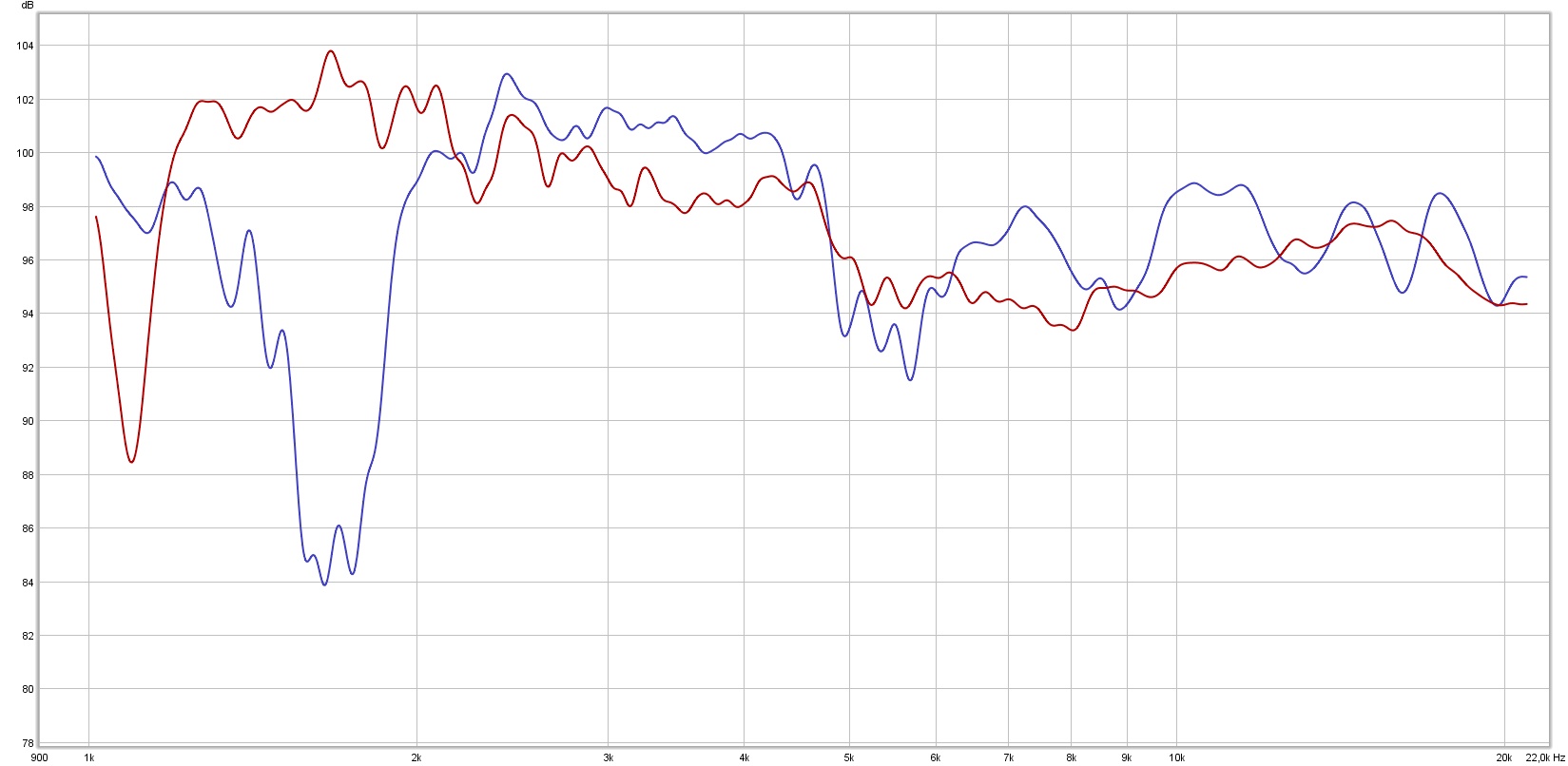

Meting met de tweeter op de conus, kaal vs met Tecnocell. 1/24 smoothing:
Meting met de tweeter op het bureau, kaal vs met Tecnocell. 1/24 smoothing:
Na dit resultaat ondervonden te hebben lijkt het mij eigenlijk ook niet eens een gek idee om te testen wat er gebeurt als ik de tweeter in 38mm Tecnocell monteer, zonder houten plank erachter. Het schuim lijkt hier stug genoeg voor. Waarschijnlijk worden de diffractie/reflectie effecten in het lagere gebied dan minder.

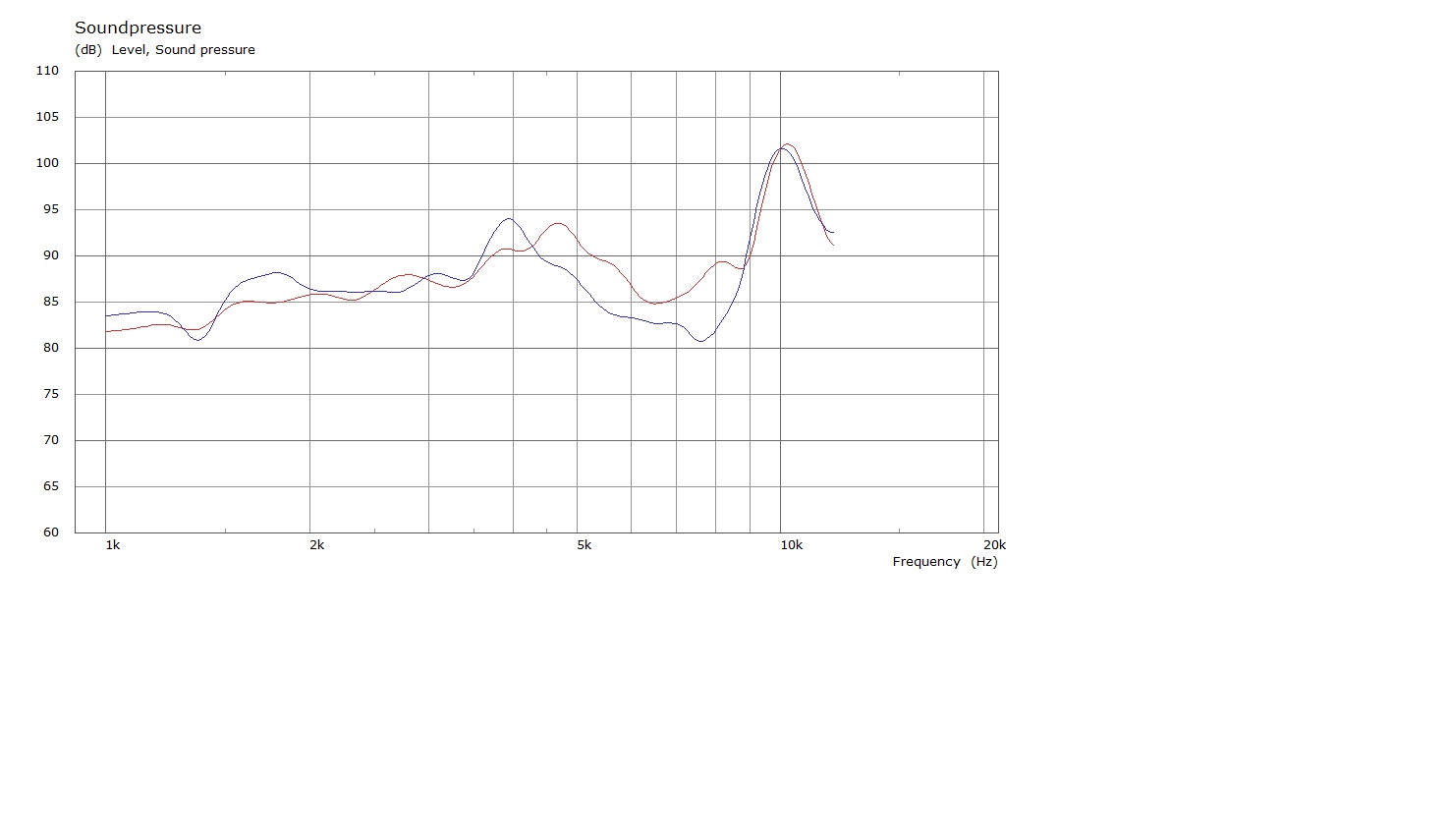

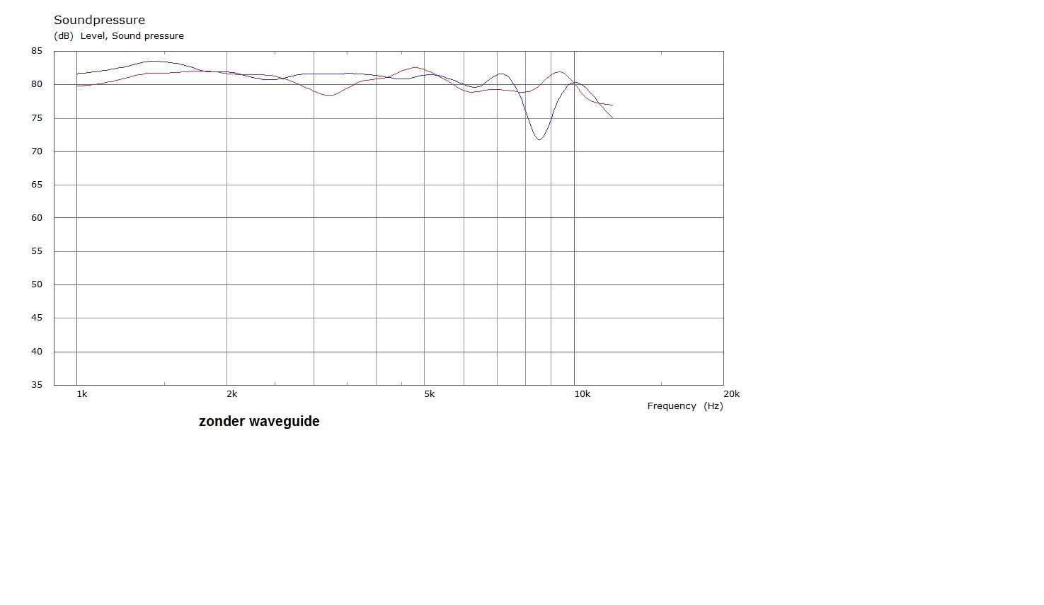

Dit laatste fase, de doos van 26 x 32 met alleen een dome, of met de Visaton WG plus dome
Tom Magchielse
Berichten: 1139
Locatie: Borger (Dr)
Re: Baffle ontwerp tbv verminderen diffractie
Bericht door Tom Magchielse »
Met de waveguide wordt het 10 dB luider, maar verder..

Dank voor de simulaties. Nu nog de interpretatie en lessen. Die waveguide heeft een bepaald verloop. Zit daar een idee of wetmatigheid achter? De DXT-lens van SEAS lijkt na zorgvuldig onderzoek tot stand gekomen te zijn en achter constant directivity horns zit een theorie.

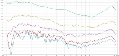

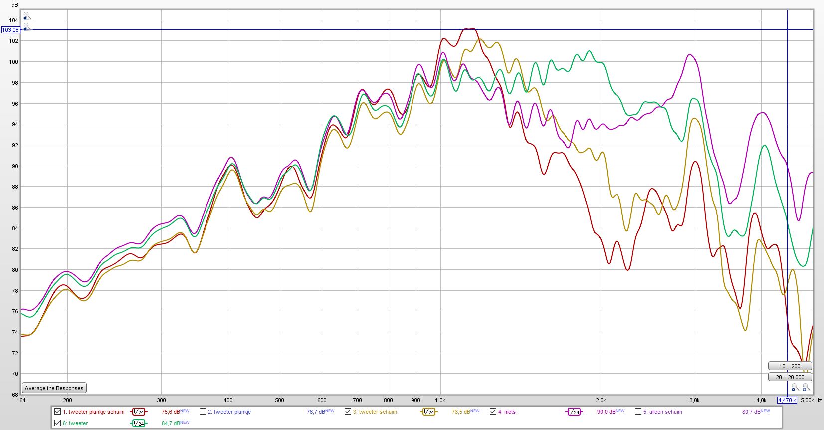

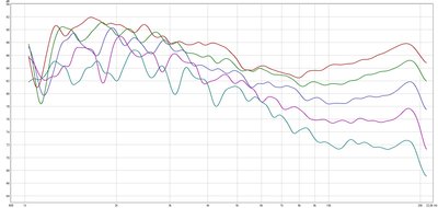

Nog een aantal metingen.
Metingen van de tweeter on axis, op 2, 8, 15, 30 en 40cm afstand, 1/48 smoothing. De tweeter is niet verzonken, op een 210x100x9mm plankje gemonteerd met daarop de schuim constructie die ook te zien was in mijn vorige bericht.
Ik vind het grappig om te zien dat de frequentie respons redelijk gelijk blijft op de afstanden van 8-40 cm. Normaal gesproken is in veel gevallen daarin het effect van de diffractie een stuk duidelijker te zien volgens mij.
Dezelfde constructie onder 0-60 graden, 1/12 moothing.

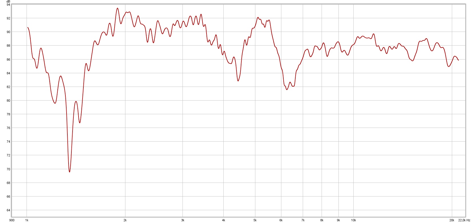

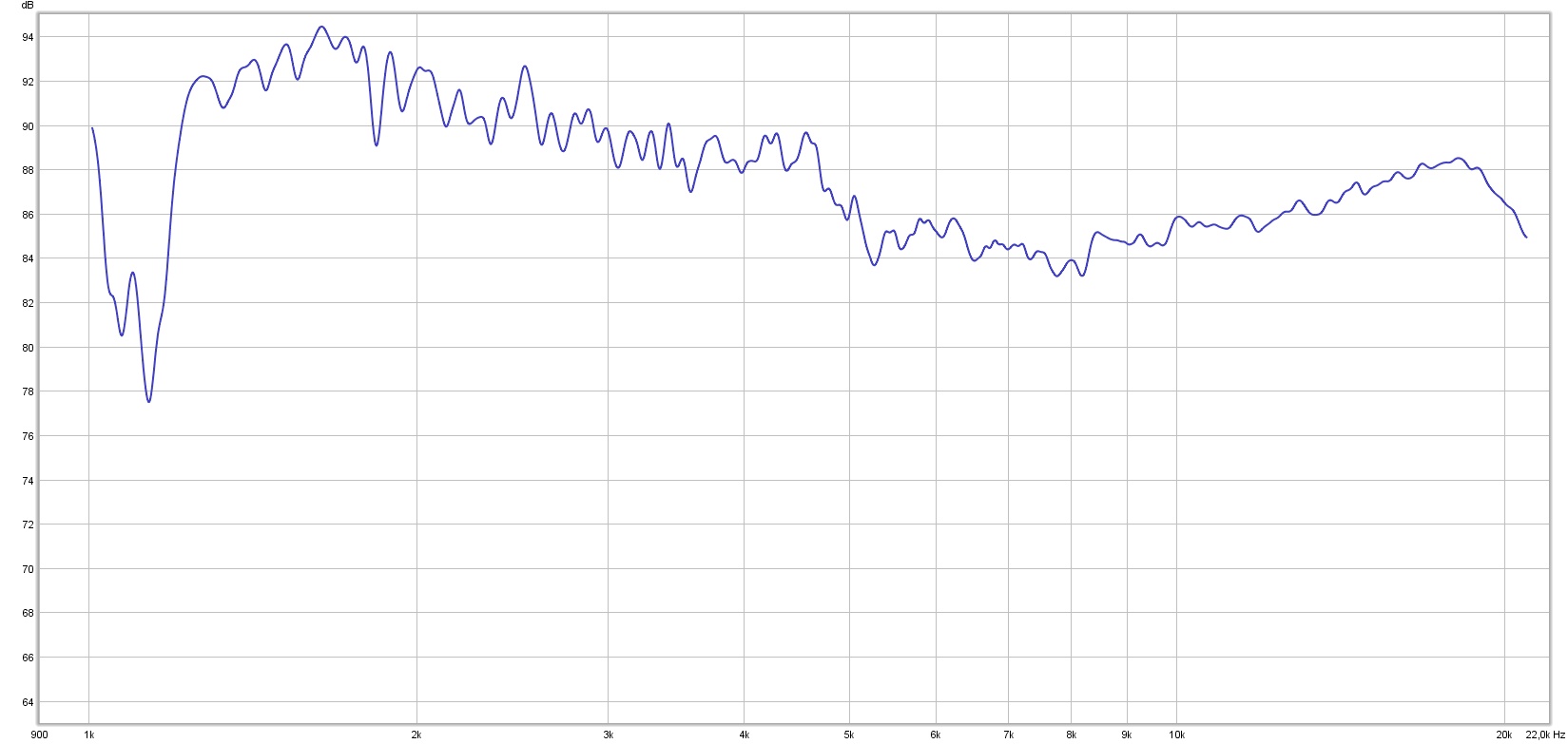

En nog wat los vergelikingsmateriaal. Allemaal gemeten met de tweeter op de conus van een woofer gelegd, elke keer met dezelfde afstand tot de conus. 1/48 smoothing.
Tweeter kaal op conus.
Tweeter in plankje op conus.
Tweeter in plankje met schuim op conus.
Tweeter met enkel schuim op conus.
Bij het vergelijken van de laatste twee plaatjes is te concluderen dat het plankje minimaal invloed heeft op de respons.
