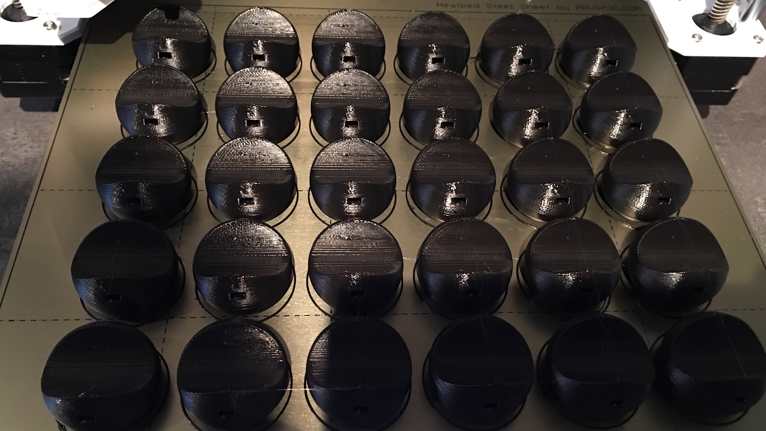

Even het prototype nu geprint voor jullie. Zwart is lastig om te fotograferen... :-s

Oppervlak ziet er nog best ruw uit, is dit het best mogelijke met de huidige 3D print techniek?
Vinculum
Berichten: 3206
Re: LuidsprekerKabelDragers met carbon!
Bericht door Vinculum »
:shock:
Dit is een laagdikte van 0.1mm. Grof zou ik het niet willen noemen. Maar ja, voor desktop FDM is dit het beste. Er zijn wel andere technieken maar zo'n machine kost een kwart miljoen en een printje van een enkel bolletje kost je dan ongeveer 7 euro. En die print ook op 0.1mm maar ziet er wat homogener uit.

En de camera accentueert de verkeerde delen en verbergt de goede.
Een laagdikte van 0,1 mm is erg goed hoor in 3D printen
Ik vind het best mooi geworden

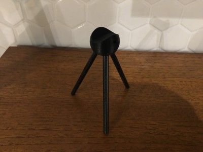

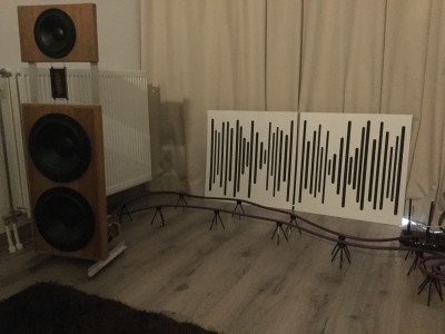

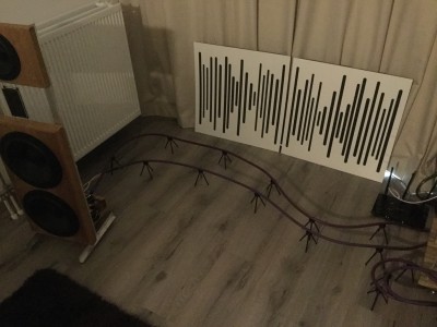

In gebruik genomen, ziet er geinig uit:
Ik merk wel dat ze eigenlijk te licht qua gewicht zijn, met mijn zware stugge kabels vallen ze, ondanks de 3-poot constructie toch makkelijk om. Bij het plaatsen kan je ze niet makkelijk 1 voor 1 eronder zetten, maar met wat geklooi lukt het wel. Tevens zijn de gaatjes in de bolletjes net te ruim, de koolstof staafjes zitten daardoor los, deze zal ik erin moeten lijmen.
