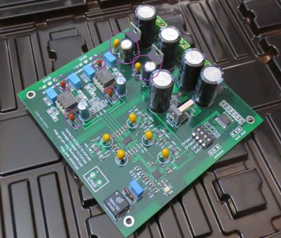

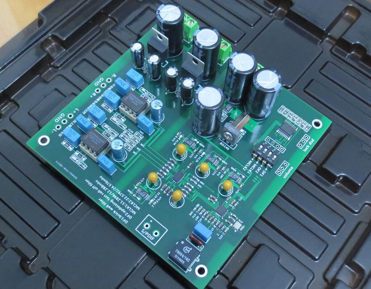

Ja Hans zo kwam ik op het idee,heb hem gelijk maar een vraag gesteld waarom hij bepaalde condensatoren heeft vervangen.
Was geloof ik snel genoeg met bestellen,de prijs voor het bordje is ondertussen verhoogd met 11 dollar :?
Wat betreft de veranderde condensatoren al wat wijzer geworden door goed naar de plaatjes te kijken.
Volgens mij zit er een LM317 schakeling op voor de + en - ,,ik denk 15V,, naar de opamp,iets uit de vorige eeuw dus :(
De ontkoppel condensatoren naar de opamp zijn vervangen door tantaal dingetjes. En de eind condensatoren zijn vervangen door panasonic FC,s,dit geeft eigenlijk al aan dat de voeding van de opampen een puntje is.
Misschien de hele hap vervangen door een +-15V regeling van deze tijd :rock:
Demo,het bordje is nog niet binnen en je maakt alweer een plan om het te slopen foei! :twisted:
Dit is het origineel,zoek de verschillen :lol:

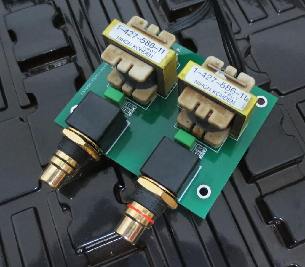

Misschien dat ik nu een open deur intrap, maar Jensen in de Verenigde Staten maakt hele goede signaaltransformatoren die helaas ook heel duur zijn. Als je een kredietkaart hebt, kun je ze direct bij Jensen bestellen en liggen ze binnen een paar dagen bij de Nederlandse douane, waar ze vervolgens een paar weken blijven liggen. Uiteindelijk komt iemand ze bij je afleveren met een extra rekening voor invoerrechten erbij die ter plaatse contant betaald moet worden.
Berichten: 6144
Re: ES9038Q2M dac streamertje
Ja open deur.
Bij die nieuwe dac die ik besteld heb zitten de trafo,s er bij,wel geen jensen maar genoeg voor mij om een idee te krijgen,tesamen met de betere LDO,s
die al op de print zitten,klein Hollands rekensommetje verder :lol: en de keuze is gemaakt.
