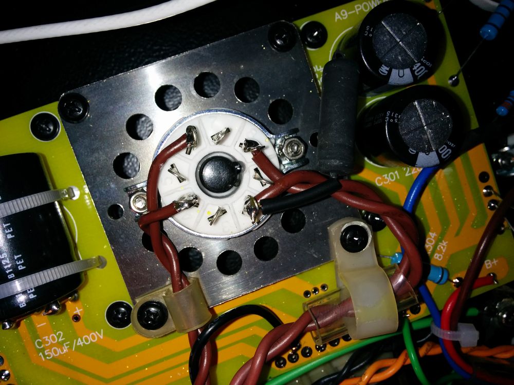

Er achter zit namelijk nog een printje waar dat groene draadje óók aan hoort te zitten. Ik zal dus proberen er met de soldeerbout tussen te komen om het draadje door te solderen naar het massa printje. Wordt vervolgd #-o

Weet je zeker dat je geen aardlussen aan het aanleggen bent???
- Ik neem aan dat de min van beide printen namelijk wel degelijk is doorverbonden. Gewoon via de signaal min. Die 4 lipjes van de chassisbussen zijn toch uiteindelijk verbonden met de min van het bovenste plaatje, en daarmee met het groene draadje? Volgens mij zie ik duidelijk dat de 2 afschermingen van de signaalkabeltjes naar de voortrap toe zijn doorverbonden met het groene draadje. Dus tenzij de min van het signaal helemaal niet is aangesloten (= geen geluid) zit de aarde van dat onderste printje al aan je groene draadje vast.
- Omdat je dat groene draadje daar al hebt zitten, en de twee afschermingen van de signaalkabeltjes naar de voortrap daar ook al vast zitten, moet je er wel op letten dat dit dus het ENIGE punt is waar je de versterkerschakeling aan het chassis legt. Dus niet nog meer groene draadjes :mrgreen:
- Ik neem aan dat je zeker bent dat de ingangsbussen geen contact maken met het chassis in de doorvoer, toch? Normaliter zit daar wel een isolatie ringetje tussen.
PA4URK
Berichten: 1568
Locatie: Urk
Re: Buizenversterker per Aliexpress
Bericht door PA4URK »
Hoi Jan-Geert, het printje waar je de ingangsbedrading en het groene aarddraadje ziet is uitsluitend verbonden met de +pennen van de ingangen.
De ingangsbussen zijn door nylon ringetjes gescheiden van het chassis en hebben na het aanbrengen van de doorverbinding naar het printje alleen daar een verbinding. Daarvoor meette / mat ik geen enkele verbinding tussen de buitenkant van de cinchbusjes en het chassis. Nu wel :)
Ik heb de groene draad los gesoldeerd, daarna zo lang gestript dat hij door het soldeergaatje heen ook het achterliggende printje raakt en toen kon ik er net tussen met de bout :beer:

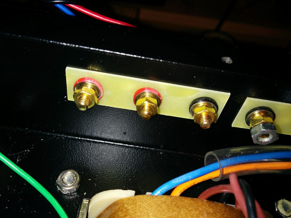

Wat denken jullie, zou ik deze dingen ook kunnen solderen:
PA4URK
Berichten: 1568
Locatie: Urk
De luidsprekeraansluitingen dus 8)
Lijkt me wat link, vermoedelijk smelt de kunststof.
Met zoiets onder de moer misschien ?
Zo te zien is het metaal van het chassisdeel massief. normaliter zijn die dingen hol zodat je er een draad in kunt steken en dan vast solderen.
Ik zou het ook niet doen. beter is om op zoek te gaan naar een handje mooie soldeerogen. die vergulde zijn nog wel eens per stuk of per twee te krijgen bij een car-audio zaak. :idea: als je mazzel hebt kun je ook met rode en zwarte isolatie krijgen.
Waarom moet dat verguld zijn ?
Die AMP dingetjes zijn vertind denk ik :think: en doen het zonder dat ik gekke dingen merk

Hé mannen, het zit aan de binnenkant hè? Dus het hoeft alleen maar verbinding te maken, meer niet :hide:
Ik vroeg het me alleen af, anders moet ik zitten klooien met hele kleine moertjes op een onmogelijke plek achter een smoorspoel :think:

Ik denk dat met een tand-ringetje ertussen, het wel moet blijven zitten.
PA4URK
Berichten: 1568
Locatie: Urk
Maar dan moet het moertje er weer helemaal af ](*,)
PA4URK
Berichten: 1568
Locatie: Urk
Het lukt al met degene waar ik het makkelijkste bij kan, nou die andere nog. Gewoon die rooie knijp oogjes gebruikt zonder de rooie isolatie en die gesoldeerd. Andere vraag: In het schema wordt aangegeven dat de LS min aan massa moet. Op andere sites heb ik weer gezien dat ze dat afraden. Wat zeggen jullie? En nu geen 50% wel en 50% niet hè? :rofl:
