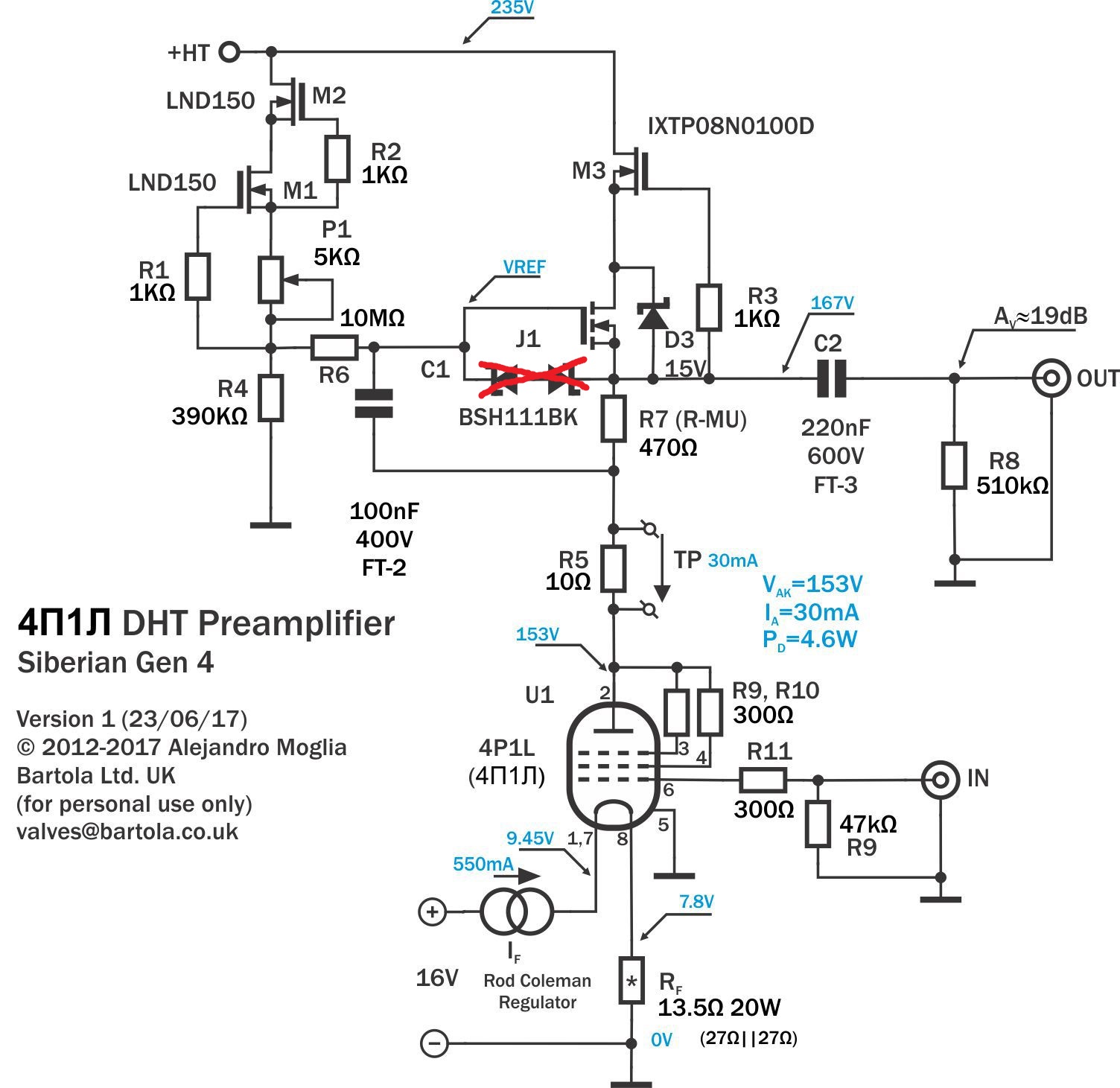

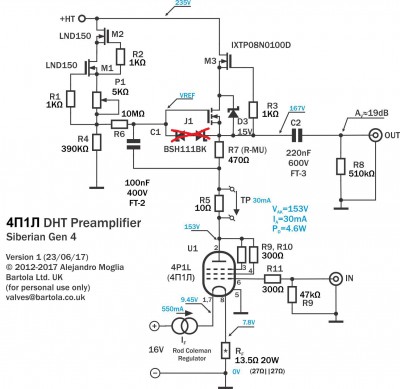

De laatste weerstand in de voeding berekend met Duncan Amp en vervangen door een 8,2R weerstand i.p.v. de 510R die er in zat voor de 10mA versie.
Alles nagelopen.

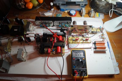

Begonnen met het afstellen van de gloeivoedingen op 550mA per buis,boven de 550mA wordt het een roedel huilende wolven en dat willen we niet [-X :shock:
Alle spanningen nagelopen en op het laatst de CCS van de buizen ingesteld op 30mA,gemeten over de 10R meetweerstand geeft dat 300mV.
De boel een halfuur onder spanning laten staan en de meetronde herhaalt.
Alles klaar om te proberen of er geluid uit komt :hide:
Ingeplugt spelen maar,hij doet het :rock: :rock:
Maar even een tijd luisteren of het wat is :D

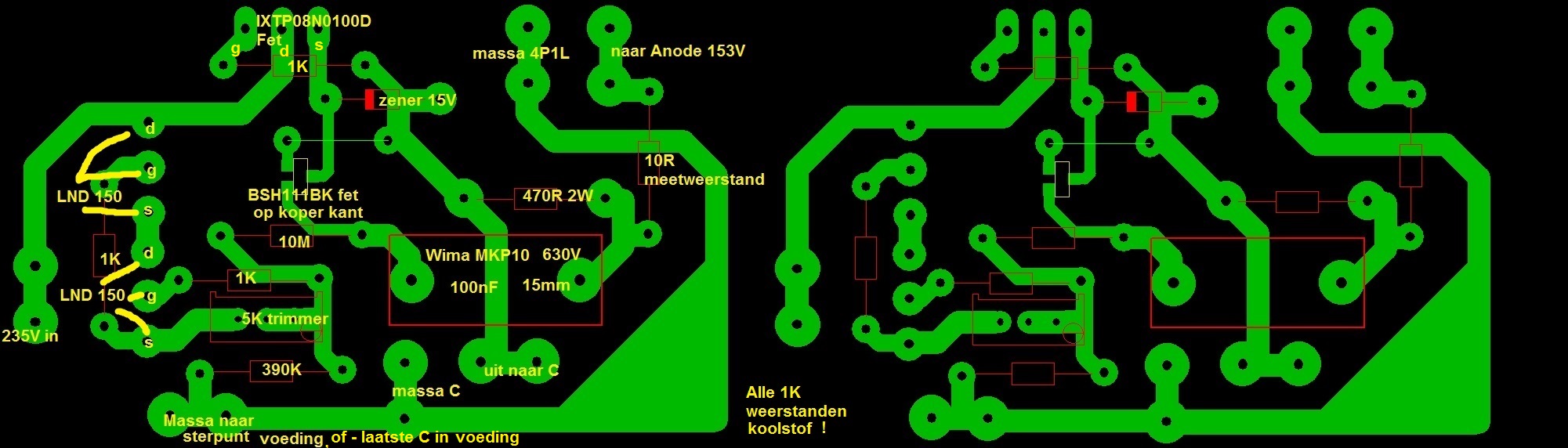

Het gyrator (of CCS,als het maar een naam heeft :lol: ) printje werkt in iedergeval :D
Voor de zelfetsers bijgevoegd als Word bestand.

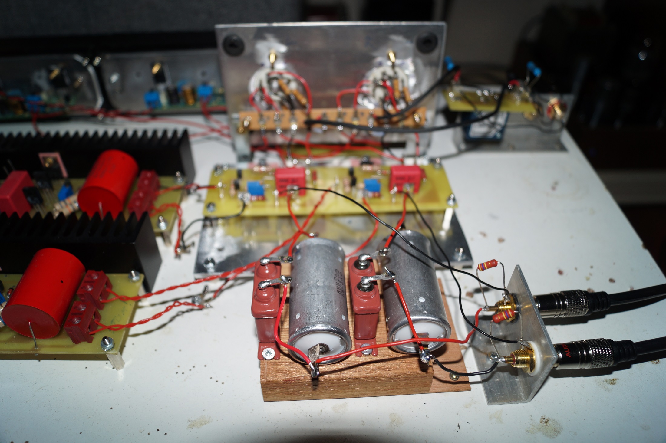

Ondertussen nog wat aan het spelen met de eindcondensatoren.
De Obligato,s die ik er in had gezet er uit en twee russen er in (pio+teflon).
Maar even weer een tijd luisteren of ik verschil hoor.

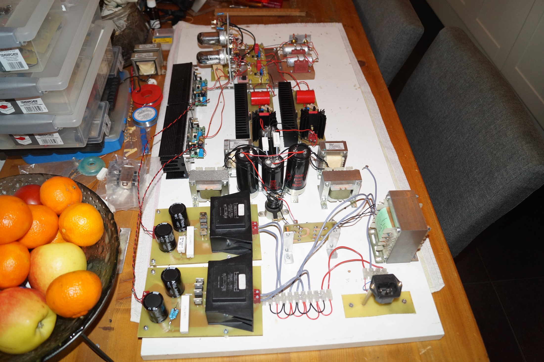

Verder geluisterd naar deze voorversterker. 8)
De voeding (was eerst 210v wissel nu 1 tandje omhoog gezet naar 230v wissel)en wat uitgebreid met 2x smoorspoel per kanaal en een hoop uF meer aan elco,s wordt de boel er een stuk stiller op :D
50mA per kanaal stil krijgen bij een DHT voorversterker vergt toch wat meer uF in de voeding dan bij een indirect verhitte buizen voorversterker,waar de buizen maar enkele mA trekken :?
De voedingen voor de gloei getuned op 15,5v DC per kanaal (onder belasting) en de trafo,s gesnubt op de secondaire wikkeling met 100nF en 100R in serie.

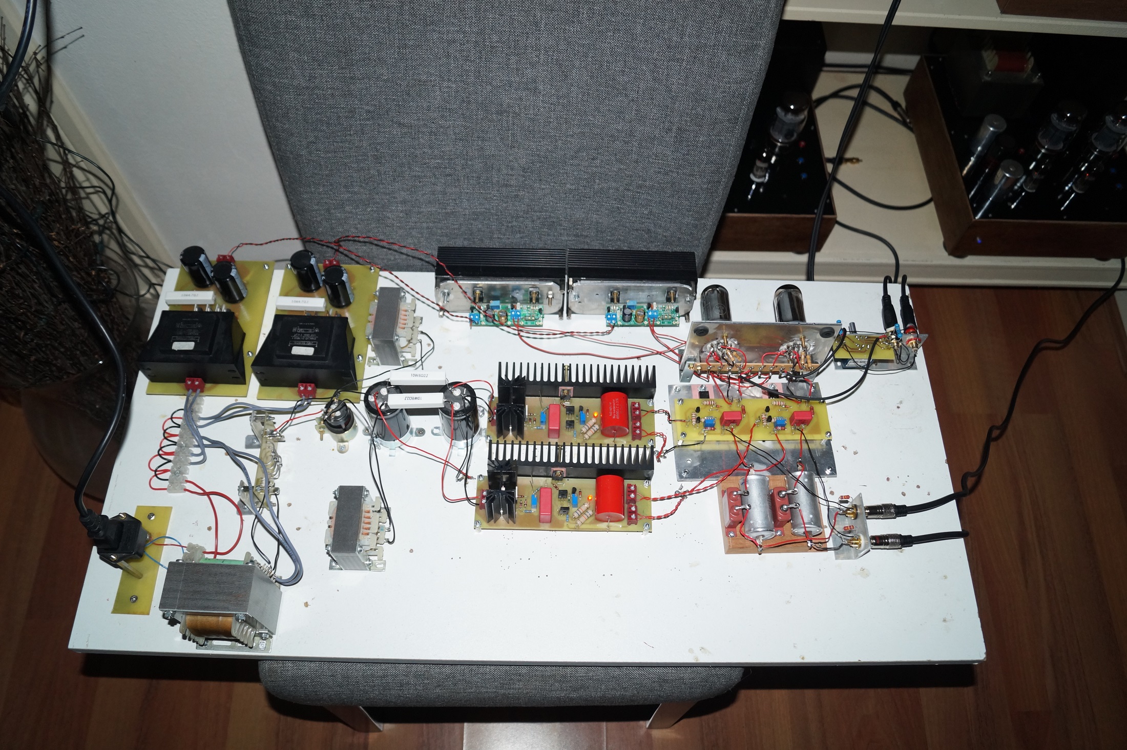

Re: 4P1L vraagje

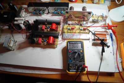

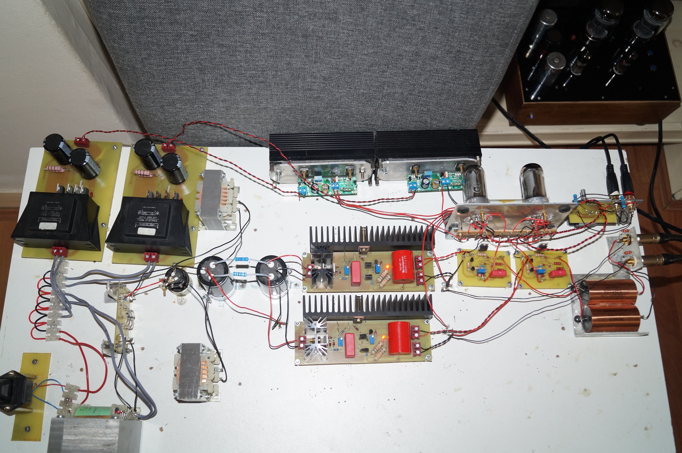

Zo, al een hele tafel vol.En eigenlijk veel te netjes voor experimeteel :o
Klinkt zo wel lekker fruitig zeker :lol:
Berichten: 6144
Re: 4P1L vraagje
Ja fris en fruitig :lol:
Re: 4P1L vraagje
Hebt een panarama camera nodig O:)

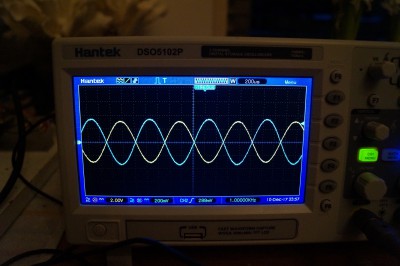

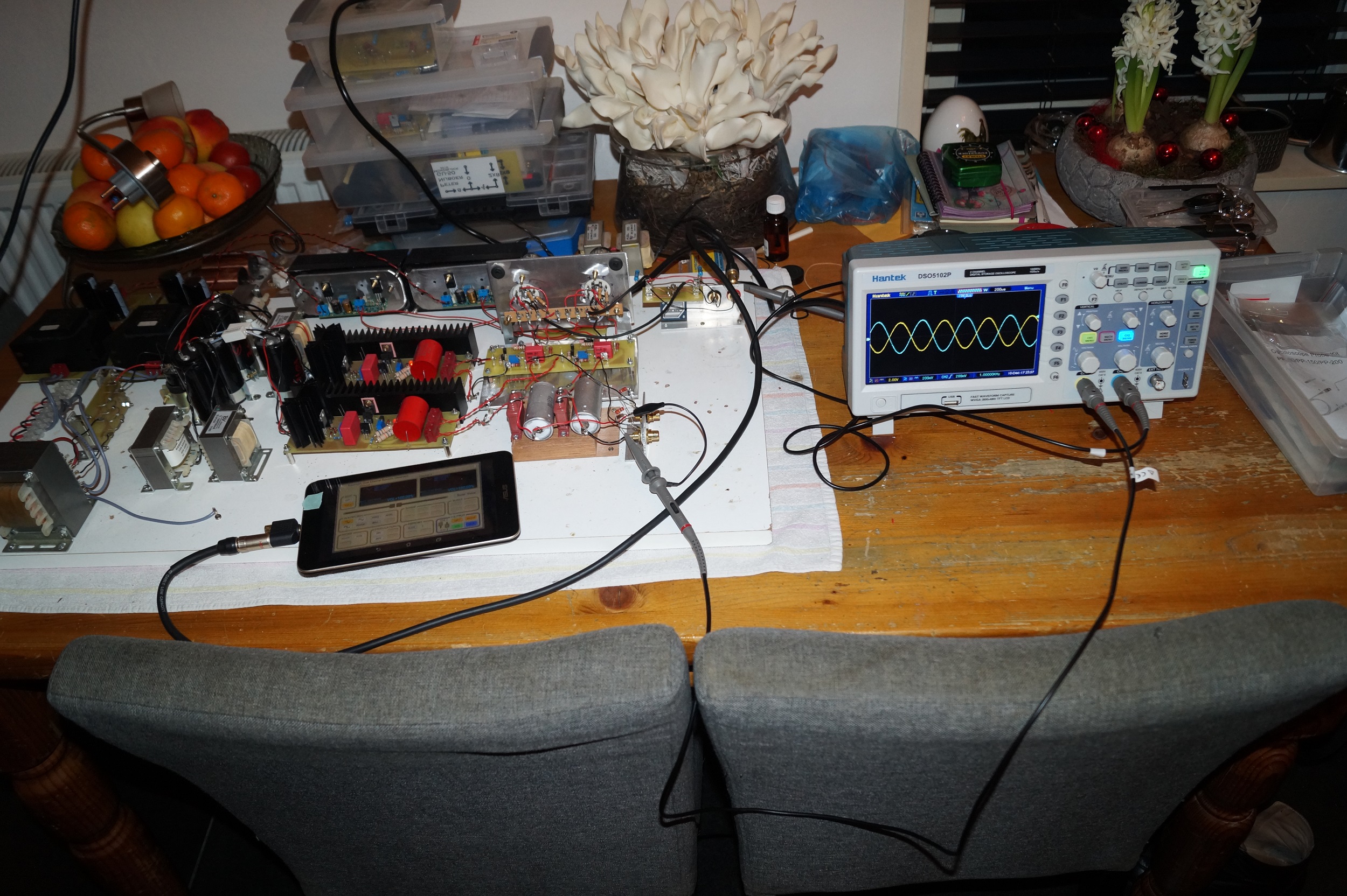

Het sneeuwt buiten en binnen brand de kachel,wat gaan we doen? :-k
Meten!
Wat heb ik liggen: 100mHz scope en dan hebben we nog een sinus nodig :-k
Uiteindelijk een toongenerator binnen gehaald op mijn tablet,ingesteld op een 1Khz sinus van 344mV ,het maximale wat ik er uit kon persen :?
Scope op de ingang en uitgang gezet.
Als ik de ingangs potmeter op max zet komt er 3,2V uit.
Plaatjes ingang en uitgang zien er goed uit volgens mij :think:

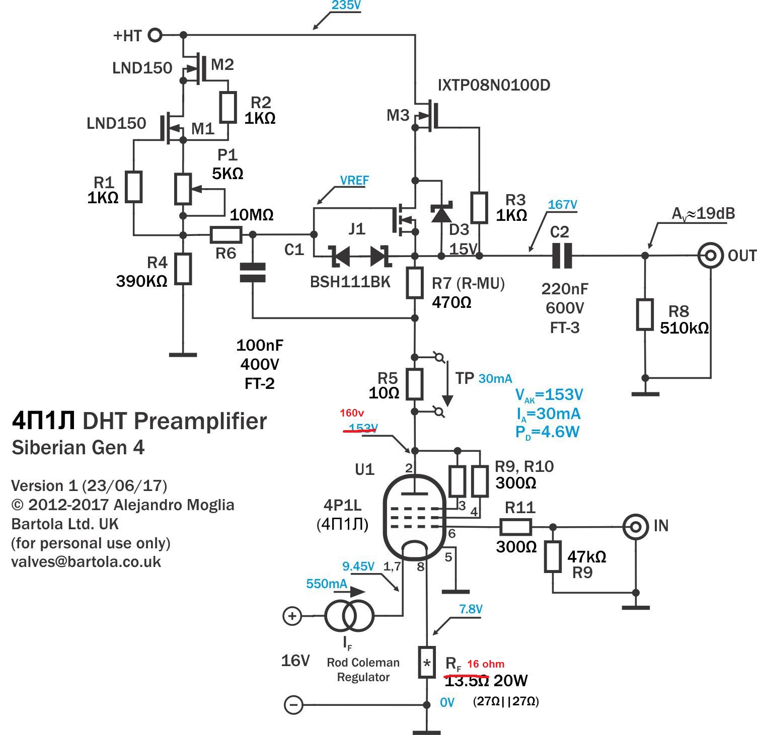

Maar even weer iets anders geprobeerd.
2e en 3e screen als Anode en Anode aan Kathode.
Geluid is dan goed,maar de buizen beginnen dan bij het minste of geringste rond te zingen :?
Als de buizen nog niet warm zijn klinkt er af en toe een ,,Ping,,uit de speakers. :shock:
Even hoesten en de buizen laten de wolven los. :lol:
Dan maar weer teruggebouwd naar Anode als Anode en screen 2 en 3 aan de Anode,in triode dus.
Als ik dan de buizen op de Anode meet,meet ik 160 en 165v bij 30 mA en eigenlijk mogen de buizen niet meer dan 150v hebben,voor een goede klank.
Iemand een idee hoe ik die spanningen het beste naar beneden kan krijgen?
Re: 4P1L vraagje
P1 ?
Berichten: 6144
Re: 4P1L vraagje
Met P1 regel ik totdat ik 30mA meet over de 10 ohm meetweerstand,maar dan staat er 160v op de Anode!
Re: 4P1L vraagje
Tja, da's de eigenschap van de buis, als je naar 150V regelt wordt 't minder dan 30mA.Om dan die 30mA weer te krijgen moet de kathodeweerstand kleiner.Kan met er een weerstand parallel mee te zetten, begin bijv met 100 Ω, of laat het gewoon zo, die paar mA (of die paar volt) :-" Of regel iets tussen de twee, wat meer dan 150 en wat minder 30 :sure: .
Berichten: 6144
Re: 4P1L vraagje
Bedankt Anne,
Ga wel iets lager in kathode weerstand.

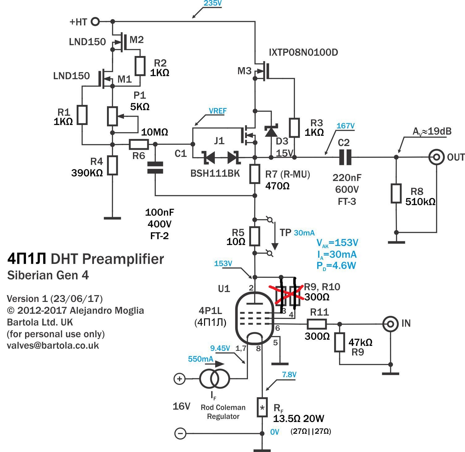

In afwachting van de nieuwe kathode weerstanden nog even wat anders geprobeerd.
De weerstanden tussen scherm 2 en 3 er uit gehaald en de beide schermen direct verbonden met de Anode.
Het geluid zou hierdoor ,volgens lezen op diyaudio, nog iets opener worden . :sure:
Wat bleek complete onzin te zijn :twisted:
Na een tijdje spelen klonk er iets uit de speakers wat er toch echt niet in hoorde EEEEEEEi pauze en dan weer EEEEi,het leek wel het geluid uit het nummer van Pink Floyd ,welcome to the machine , in het begin van het nummer.
Aa, dit soort dingen krijg je dus zonder roosterstop weerstanden :shock: , 2 Kiwame weerstanden van 330 Ohm geplaatst en weg oscillaties :D
