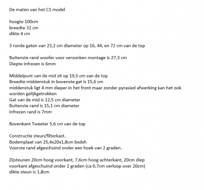

Hierbij een beschrijving van de maten. Ik heb geen technische tekening zoals Asterduc, die ligt bij onze leverancier van de baffles.
Omschrijving is duidelijk. Dank! Ik heb Hans inmiddels een mail gestuurd. Ik verbaasde me erover dat de C1 maar 4 cm dik is. Had veel meer verwacht...
