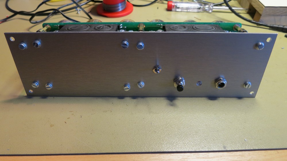

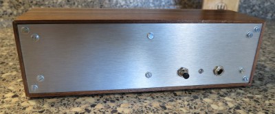

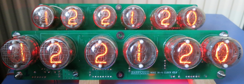

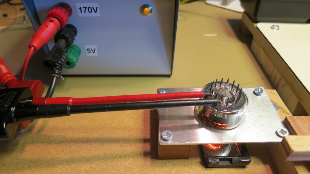

Behuizing perikelen. Eerst, had een DOA, een nixie die dienst weigerde na het solderen. Ik koop alleen NOS, maar toch kan het blijkbaar. Tand des tijds, transport, wie zal het zeggen. Vervelend, ding weer lossolderen, etc. Ben van plan er meer te maken, testjigje gemaakt (spiegeltje eronder) om snel alle segmenten in het buisje te kunnen testen op de 170V voeding.

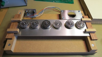

Mogelijkheid gemaakt om de nixies goed uit te kunnen lijnen. Er zit wat spreiding op, verschillende series, dus de footprint op de pcb staat niet al te krap om ook daar wat speling te hebben. Tevens kan ik er zo voor zorgen dat ze allemaal even 'diep' komen te liggen.

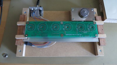

Hierna kan ik het bordje omdraaien, header insteken met spanning, LDR en drukschakelaar om 'm te testen (nixies monteer ik als laatste op de pcb).

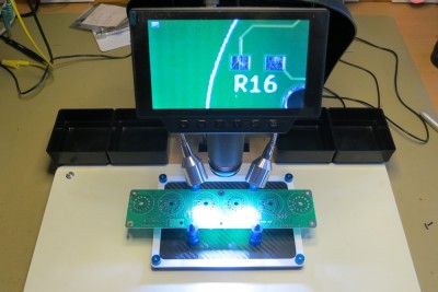

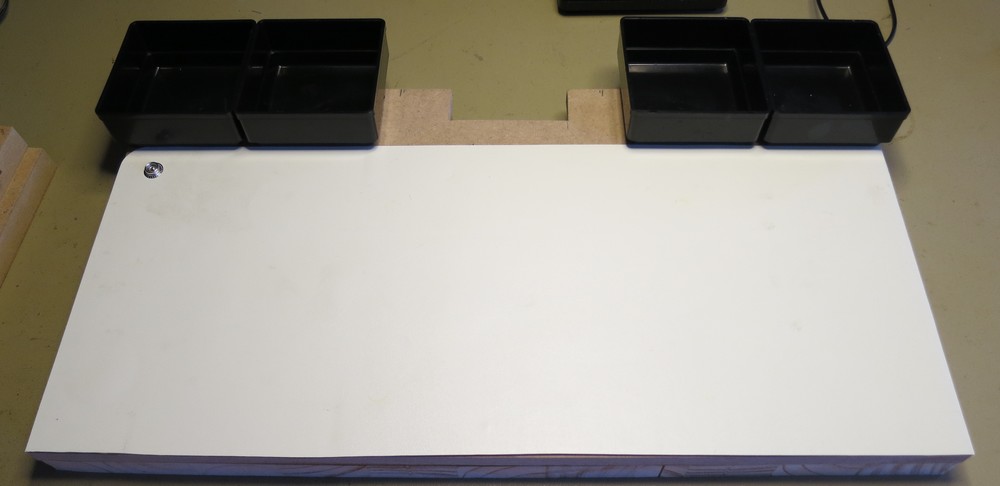

Het smd solderen, heb een pcb houder met magneetjes gekocht op eBay. Leuk ding, maar het standaard werkplaatje van m'n microscoop is hiervoor wat klein. Tafeltje gemaakt dat je eroverheen kun schuiven. Je hebt nu een veel groter gelijkmatig werkblad wat prettiger werkt. Paar bakjes gemonteerd om componentjes in te doen die je anders op je labtafel altijd kwijt bent..
De 'bak' erachter is soldeer afzuiging met een koolstoffilter.

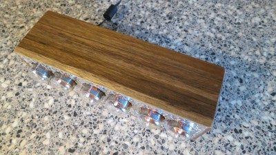

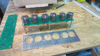

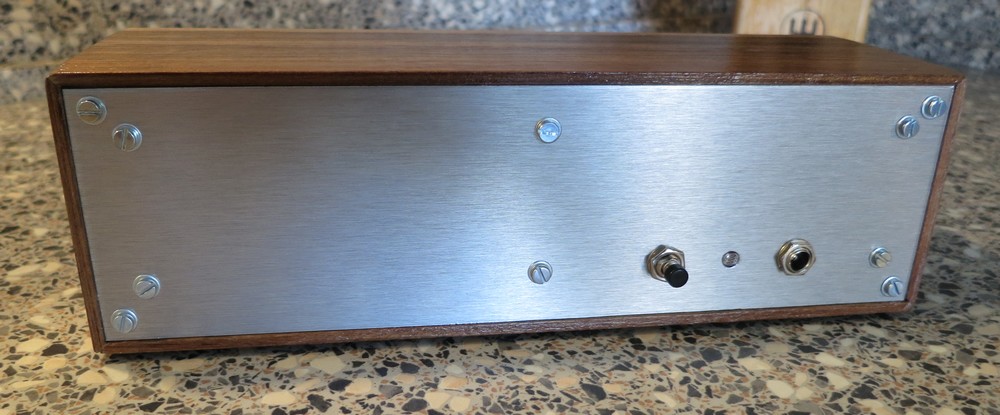

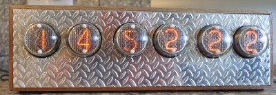

Behuizing, heb latjes gekocht, verschillende houtsoorten, 6mm dik (dit is Afzelia). Op m'n nieuwe zaagtafeltje ze onder verstek gezaagd, en een rand erin gefreesd zodat front- en achterplaat mooi verzonken in de behuizing vallen. Blank laklaagje eroverheen:
Frontplaatje, eens wat anders, traanplaat gekozen. Met een gatenpons hier 6 gaten in gemaakt:
Monteren op de achterplaat.
En het geheel in elkaar zetten.
En klaar! Tijdens het in elkaar zetten bedacht ik me eigenlijk dat er best veel ongebruikte ruimte in de behuizing zit. Mischien is een Bluetooth speaker wel een aardige uitbreiding? Moet passen. Ga ik over nadenken.. komt er zowiezo nog 1 met een minder diepe kast. Wordt vervolgd.

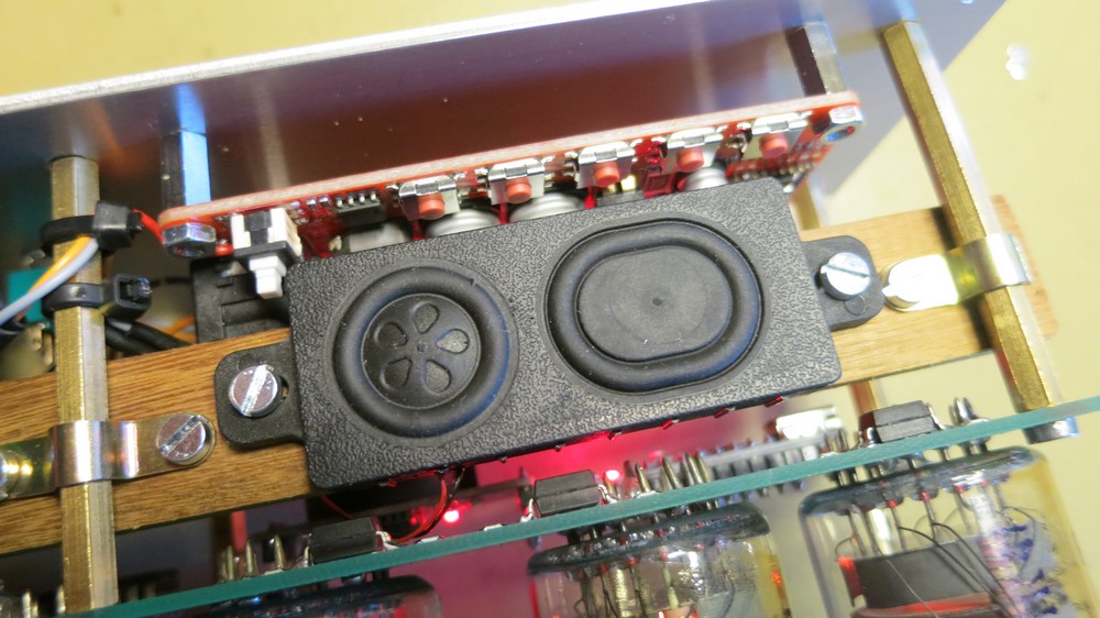

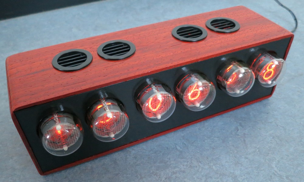

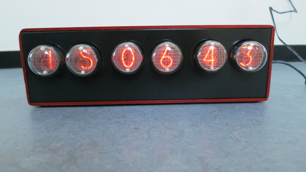

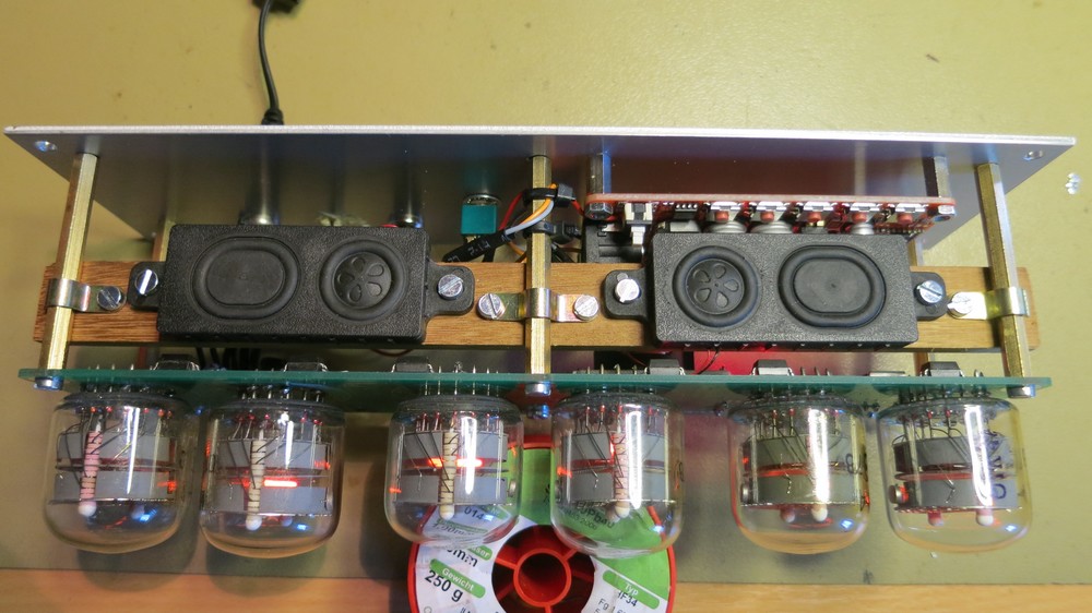

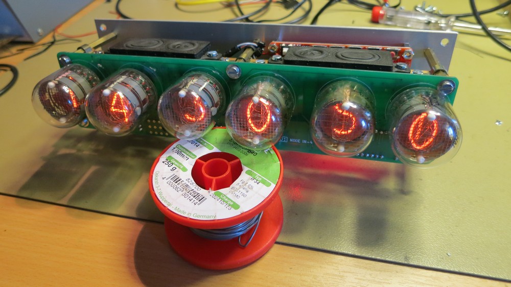

Dus. De volgende variant is er 1 die qua afmeting gelijk is aan de vorige, alleen met de overgebleven ruimte benut voor een TDA7492 versterkertje met een Bluetooth ontvanger. Geen eigenbouw, kant en klaar kitje van eBay. Speakers zijn breedbandmodules Tangband TO-2008S (met dank aan Henkjan voor de tip!).
Eens wat ander hout gebruikt, kastje heb ik gemaakt van 6mm dik Padoek plankjes in verstek gezaagd met enkele blanke laklagen. Padoek schijnt nog wel wat te verkleuren bij blootstelling aan daglicht, we salle het sien. Het pakt in elk geval mooi uit nu qua kleur vind ik. Het frontje en de achterkant zijn van 2mm dik alu, heb hiervoor een randje ingefreesd zodat het mooi invalt. Frontplaatje zwart gespoten zodat het matched met de roostertjes.
Hoe klinkt het? Eigenlijk wel aardig. Zou er prima mee kunnen leven om hier naar te luisteren tijdens werk bv. Streampje vanaf de telefoon:
[ Bekijk op youtube ]
Was bezig met opbouwen/testen, had er ff geen erg in dat de TDA op volle kracht stond te blazen, dat was een Tangband naar de eeuwige jachtvelden :oops: Versterker heb ik nu terug getuned zodat dit geen 2e keer kan gebeuren.
