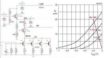

Jammer dat het een through hole moet zijn, een SMD als een BF862 zou hier best wel passen.
Misschien een adaptertje maken?
Berichten: 36746
Re: pass pearl 2 probleem
En hoe ga je die vliegenpoepjes matchen dan? Je gaat toch niet eerst ze allemaal op een adaptortje solderen? Alleen de geselecteerde?
Het is wel een goede kandidaat. Zij het niet zo ruisarm als de 2SK's
Zijn wel een paar problemen, zijn niet in kategorien ingedeeld (geen kleurtjes :( )
en grotere stoom.Al 's eerder naar gekeken, krijg je zoiets.
De spanning over de transistors tot 2volt beperkt om ze met 50mA niet te warm te laten krijgen.
Ziet er ook niet ideaal uit :(

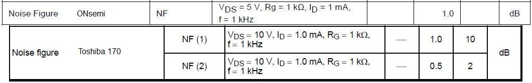

Nog een vliegepoepje, wel ruisarm.
ONsemi NSVJ5908DSG5
Twee in een huis(je) maar ook wat veel stroom en geen kleurtjes.
Berichten: 36746
Mwah, weinig ruis? Haalt het niet bij de Toshiba's. En ja, lage ruis gaat samen met veel stroom (lage bulk/dynamische weerstand)
Ontlopen elkaar niet zoooveel hoor :D
Berichten: 36746
Dat is bij 1 kohm bronimpedantie, ja kunst. Dat wordt een ander verhaal bij de 10 - 50 ohm bronimpedantie van een MC element. Maar goed, volgens mij werd er niet om het op zijn kop zetten van die Pass Pearl gevraagd.
Ja en 1mA ! maar 't ging me hier niet om het absolute, enkel de twee vergelijken.

Als ik de spanningsval over R9 9 zie, moet de Idss 5 mA zijn.
Volgens mij zijn jouw fets fakes, natuurlijk, geen discussie over mogelijk. Ze zetten er gewoon een andere naam op.
Jouw fets lijken op de J201 of J202 zijn, pin DSG. (2SK170 is DGS). dwz Als ik kijk naar de labels met Idss 1 - 1,5 mA. Kosten tweemaal niks. Wel "Very Low Noise". Als je die omgekeerd aansluit heb je kortsluiting. En dat verklaart je probleem. Draai de poten om, verhoog de R9 en het werkt ...
Ik kocht ooit 2SK170 wat een J721 bleek te zijn. Een Idss van 12-20 mA. En ja zulke geherlabelde fets slaan dan wel een gat in de R9. Kreeg mijn geld terug van die meneer ebee.
