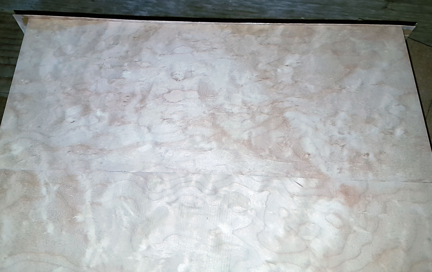

Ik heb ze eerst helemaal kaal geschuurd met korrel 80 geloof ik. Er zaten meerdere lagen verf en een laag spuitplamuur op.
Toen dat er af was wilde ik de strijkbout methode toepassen omdat ik daar hele goede ervaringen mee heb (zie foto's).
De strijkboutmethode werkte dus helemaal niet op de Reference (wel op een proef stukje nieuw ongebruikt MDF) . Er was amper hechting en het fineer brak/ scheurde snel ondanks lage temperatuur.
Toen de gok met Bison Tix. Dat hechte veel beter maar het fineer gaf problemen bij de ronde hoeken.
Nu dus het probleem met lakken. Het fineer zat er strak op en had nergens bobbels todat ik ging lakken. Nu is het weer glad door warm maken en persen maar heb toch mijn twijfels gekregen over de hecht kwaliteit van de geschuurde kast. Ik twijfel nu ook of ik nog wel zoveel tijd en energie er in moet gaan steken en het meer moet gaan zien als leer project. M'n geld is er wel door maar misschien toch een nieuwe kast bouwen en opnieuw fineren met een fineer met weer veel houtnerf zodat het ook makkelijker buigt.

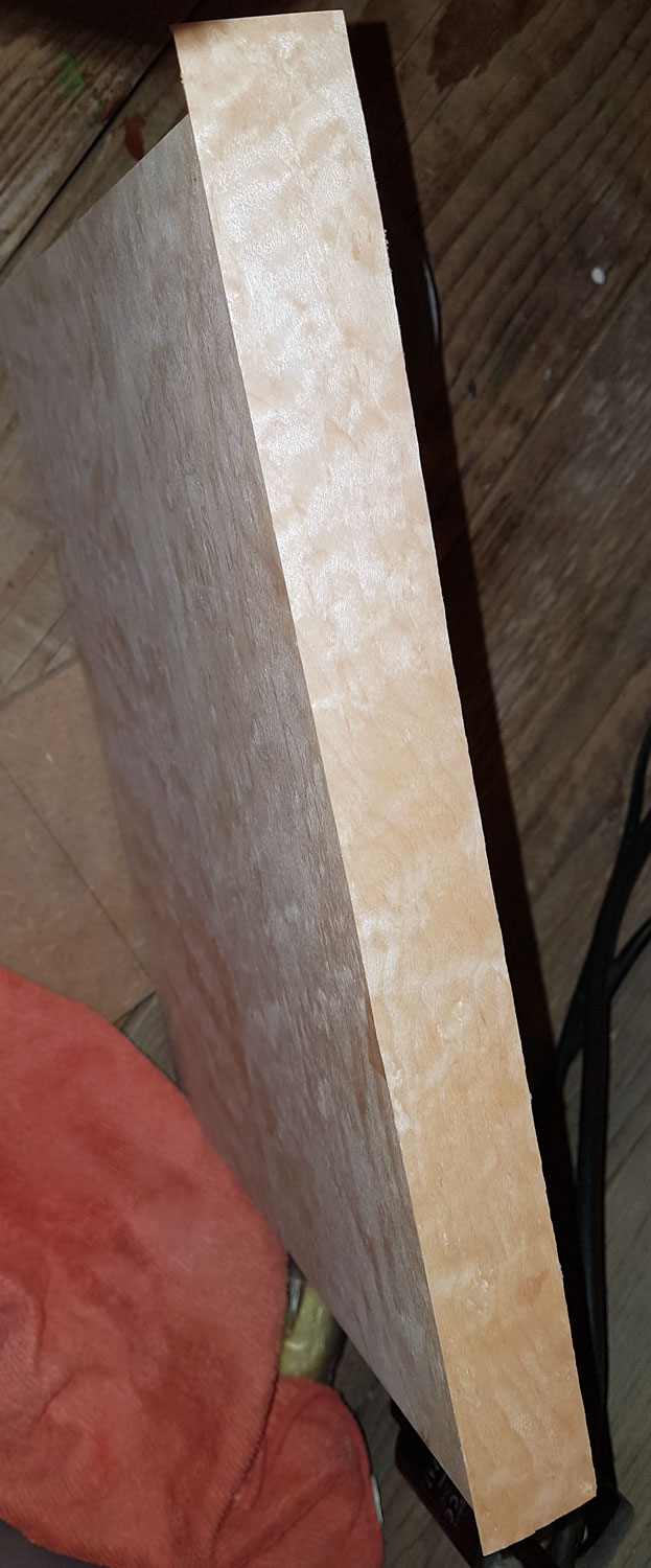

Zojuist een zijkant van de voetplaat maar eens geprobeerd met de strijkmethode (nieuw MDF). Geen bobbels en muurvast!
De bovenkant had ik al eerder gedaan met Tix en zag zojuist daar ook een bobbel in. Vreemd want daar zit geen lak op en is ook geen vocht bij geweest. Even de strijkbout op de bobbel en het is opgelost. In het vervolg maar weer strijken en geen Bison Tix meer gebruiken.
Nieuw MDF, strijkbout op een lage temperatuur met het berken ijs fineer lakken met een andere niet waterhoudende lak zal denk ik de oplossing zijn.

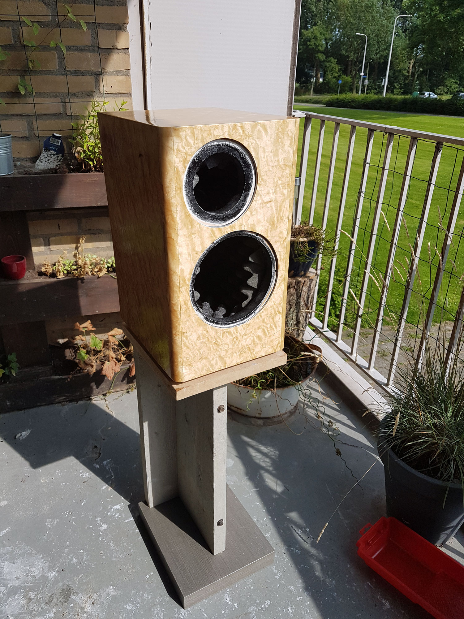

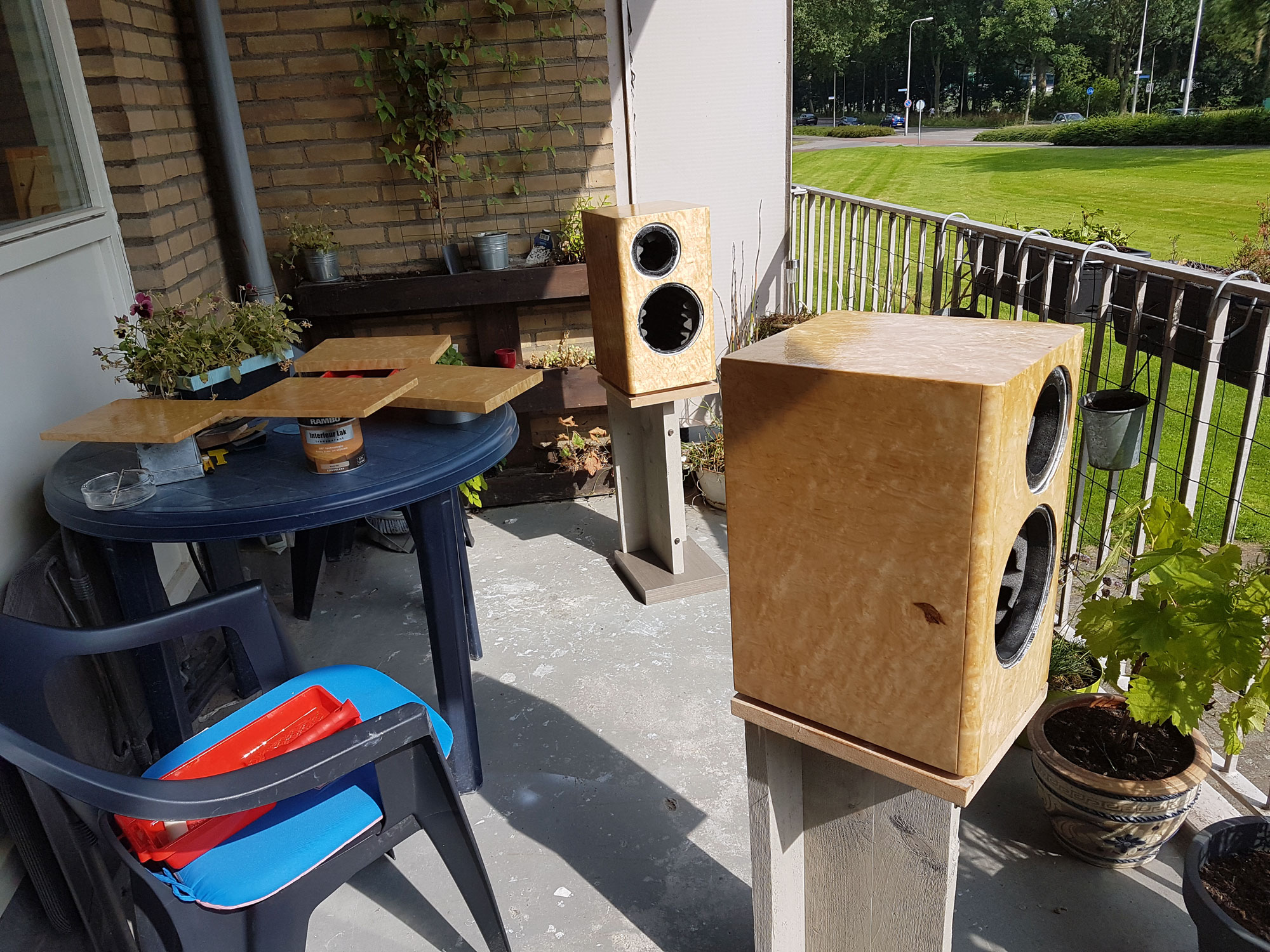

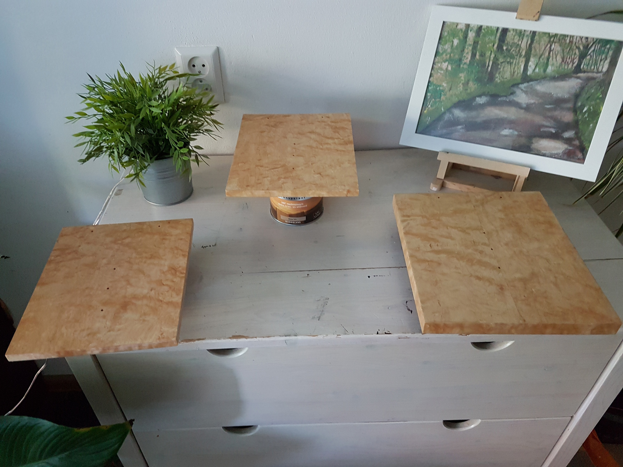

Vandaag de Osmo binnen gekregen en even een proefstukje gedaan en ging goed. Vervolgens de voetplaten en wat aan de luidsprekerkasten gedaan.
Alles blijft tot nu toe mooi vlak! Als ik de bodems 2 - 3 x gedaan heb ga ik de rest lakken. Eerst even flink laten drogen.
Toch wel even een opluchting dat het nu wel even meezit :rock:

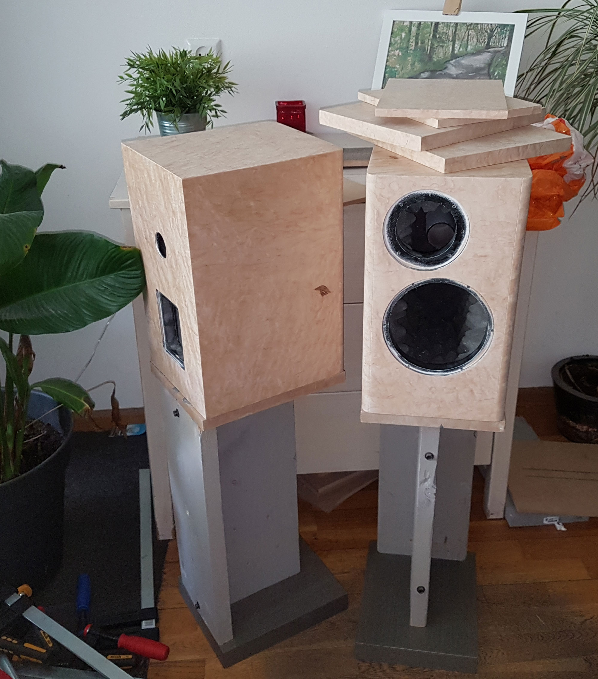

Na het lakken wordt het tijd om de stands in elkaar te zetten en het filter er op te monteren. Waarschijnlijk het laag filter links en het hoog rechts. Mooi in het zicht dankzij de tip van Sark!

Mooi!
De structuur en kleur van het hout springt er nu ook erg mooi uit!
Ik zou wel het Pritex nog iets wat wegsnijden aan het begin van de linker en rechterzijde van de woofergaten.

Ja klopt, ik zie nu het droge resultaat en het wordt zo veel mooier. Het voelt wel ruw aan dus ik wil toch even licht schuren en dan de 2de laag doen.
De Pritex moet inderdaad daar nog weg en zag dat het ook al iets los was daar dus nog een keer Tix er in.

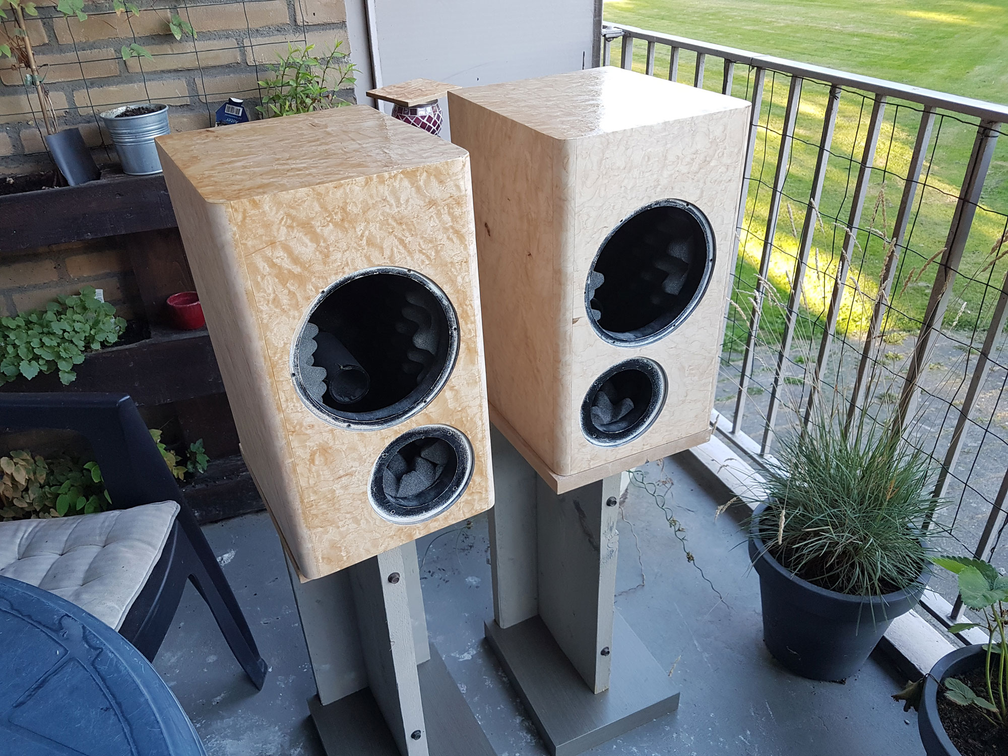

Het is inderdaad minder erg dan verwacht. Ben benieuwd hoe het uiteindelijke resultaat wordt.
Net de Refjes lekker in het zonnetje gezet. Een 2de laklaag aangebracht en hoop dat het drogen iets sneller gaat door het zonnetje.
Aangegeven droogtijd is 10 uur maar dat is in dit geval echt te kort en is zelfs nog wat plakkerig. Na 24 uur lukt het wel.
