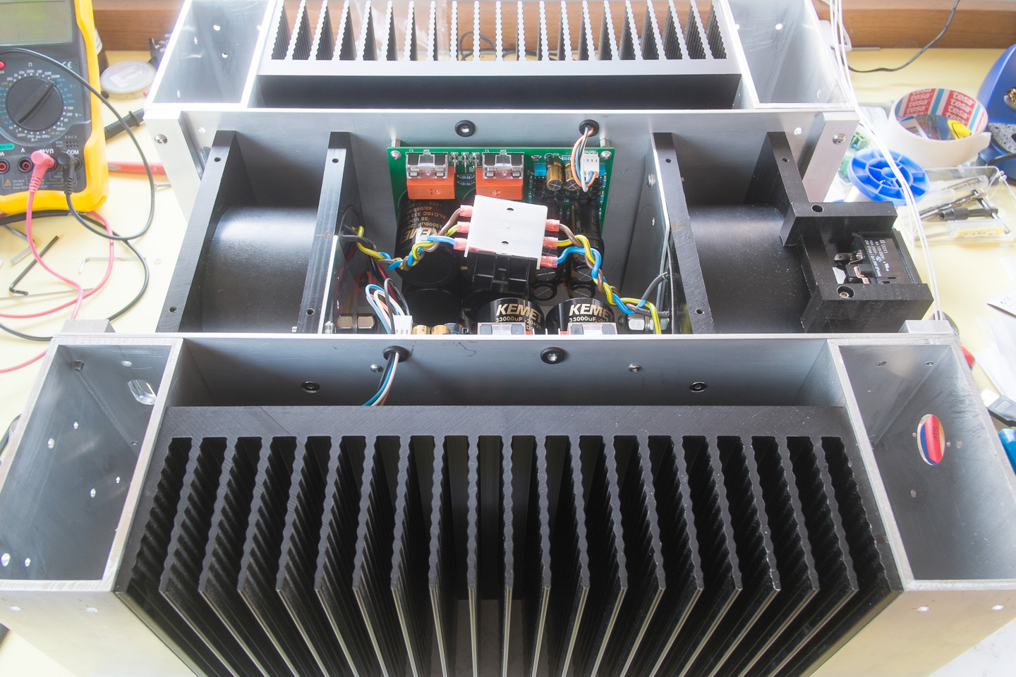

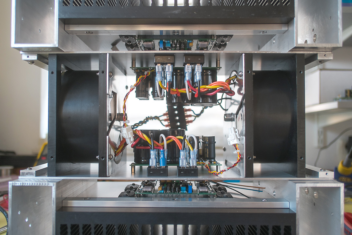

De ruwbouw is nu bijna klaar. De bodemplaat moet nog passend gemaakt worden en nog wat kleine dingen. Dan maar eens kijken of er muziek in het ding zit. Als dat ook nog zo is dan het uiterlijk maar eens onder handen nemen.
Het is zoals te verwachten viel een loodzware versterker geworden. Niet alleen de enorme koellichamen zijn daar debet aan. De grote ringkernen zijn nog veel zwaarder. Benieuwd of ik dat ding 2 trappen af krijg zonder pijn in mijn rug te krijgen.
