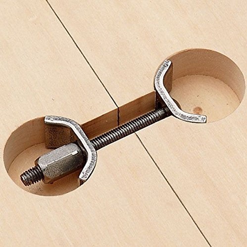

Het is misschien een tikje overdriven maar je zou ook een interne, permanente klem kunnen plaatsen om zeker te zij dat op die plek de boel niet meer loskomt. Makkelijk zelf te maken van een redelijk lange bout, moer en wat ringen :idea:
Re: suggesties voor nieuw project. Het is de LBVS geworden...
Als het alleen "dat" onderdeel is kan je ook overwegen die te vervangen, maar de laatste (klemmen) of vullen (met eerder aangedragen oplossing) lijkt mij anders de meest logische weg.
http://www.zelfbouwaudio.nl/forum/downl ... &mode=view
Is dit niet de manier die gebruikt wordt om keukenbladen tegen elkaar aan te bevestigen
SARK
Berichten: 7728
Bericht door SARK »
Yup :wink:
