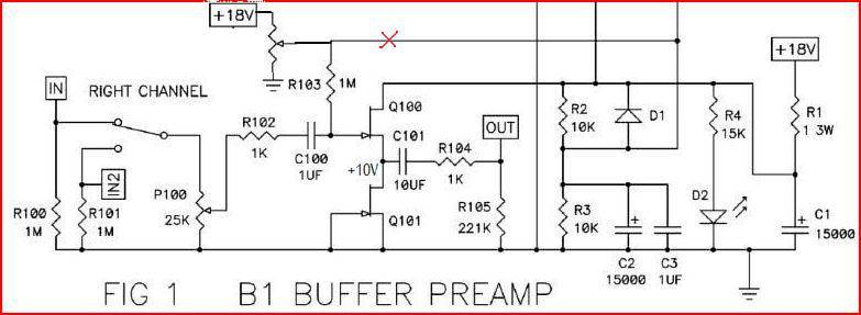

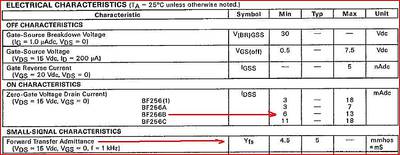

Nog even gekeken wat Pass schrijft,
"All of the transistors are N channel JFETs. The stock parts are 2SK170’s,
LSK170’s or 2SK370’s, and you can use substitutes having Idss between
than 5 and 10 mA and transconductance numbers from 5 to 30 mS"
En dit is de fet,
moet kunnen.

De BF862 heeft een wat grote steilheid, maar lijkt me ook wel bruikbaar.
Kan alles in SMD, dus een heel klein printje...

Heb je nou de fet's geselekteerd ? Als nml. de onderste (min-kant) meer stroom trekt dan de bovenste aankan, gaat de diode g-s in geleiding en sluit (min of meer) de ingang kort.
De s van die aan de +kant zou iets hoger moeten zijn dan de halve voeding (knooppunt R2-R3)

Toch even een paar gebruikte fets gemeten; de ene meet 292MV en de andere, een ongebruikte 255MV.
Zijn dit te verwachten waardes?
PAD
Berichten: 218
Lid geworden op: vr 02 mei 2014, 10:08
Re: Bi buffer maken
Bericht door PAD »
Toch ook maar even de fets die er nu in zitten uitgesoldeerd en gemeten. DE bovenste meet 293MV en de onderste 264MV.
De sterkste zat dus op de goede plaats, tja..?
Re: Bi buffer maken
Vermoedelijk bedoel je millivolt met MV :? Meestal wordt M gebruikt voor Mega =x 1000000 en m voor milli =x 1/1000.
Met gemeten waardes van rond 250...300mV klopt er niks van.
Als de g aan s zit, zoals bij het meet tekeningetje, ga er een stroom Idss (zie hogerop het datablad-uittreksel) lopen tussen 6 en 13mA.Geeft een verlies van 6 tot 13V over de 1k weerstand, bij 18V voeding blijft er dan 18-6=12V tot 18-13=5V over voor de fet.

Fototje ? Lastig die kleuren, roodachtig-oranje of oranjeachtig-rood, je zit zo mis: nameten, zeker is zeker.
Dus 6,2V over de fet met een voeding van (bijna?) 18V, dan is Idss ruim 11mA.Al bijna maximum.
Met de fet die het meest stroom trekt, die dus de laagste spanning bij 't meten oplevert, aan de plus-kant zou je bij de verbinding tussen de twee fet's een iets hogere spanning moeten vinden dan tussen R2 en R3.

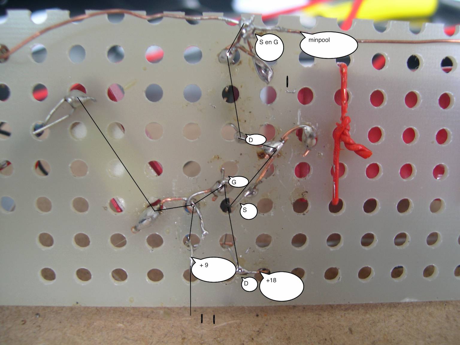

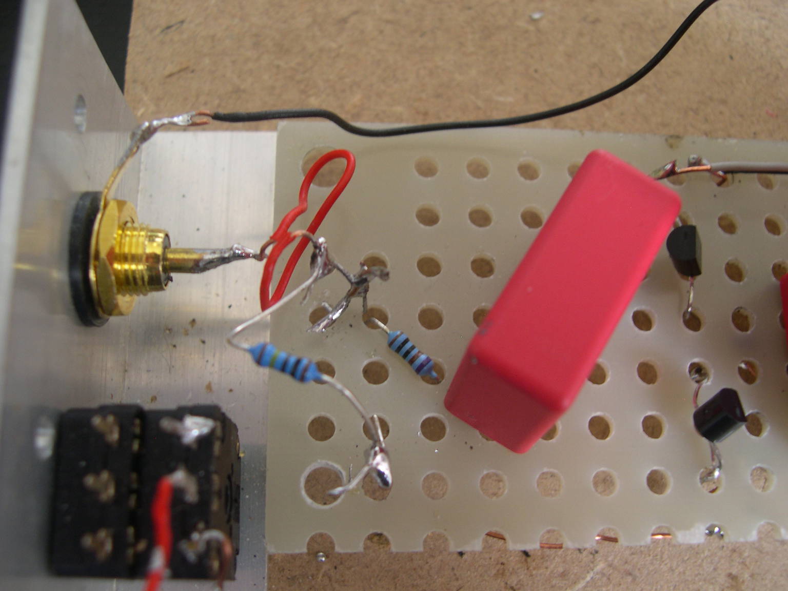

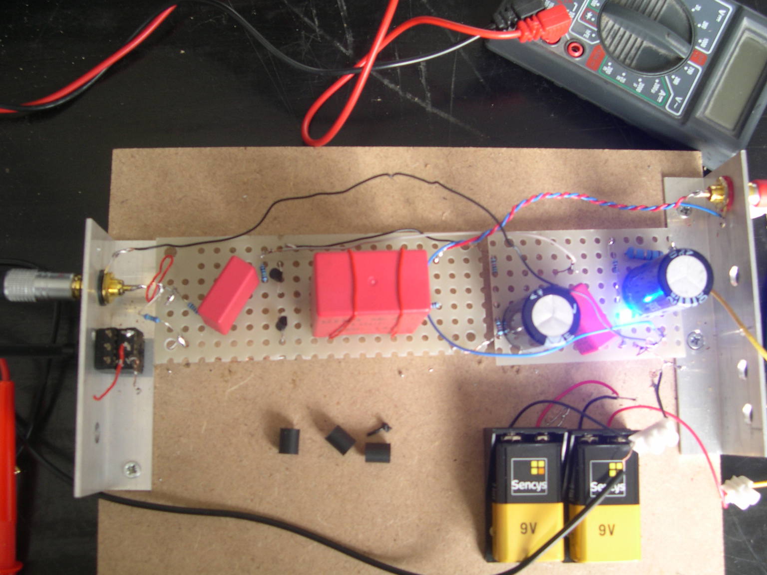

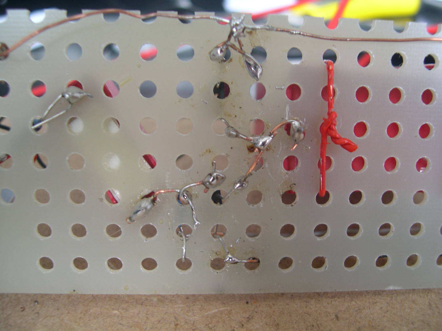

Okee, al is er niet veel aan te zien denk ik. Er is inmiddels zoveel aan gerommeld dat het er niet zo netjes meer uitziet.
De fets zijn volgens schema aangesloten waarbij de gebruikte jfet de gate links voor heeft zitten i.p.v. in het midden zoals de originele skfet.
Ik hoop dat het een beetje na te volgen is, anders gewoon vragen
de line in gaat rechtstreeks naar de weerstand R202. de potmeter even omzeild om alles uit te sluiten wat niet goed kan zijn. De line-aanvoer komt van een cd-speler met volume geregelde uitgang. De massadraad naar de min in het begin. De line-in is ook middelsR200 (1M) verbonden met de min
Dit is misschien wat moeilijk te zien. Beetje een rommeltje geworden door het vele veranderen. Maar ieder pootje is op de juist manier verbonden
de batterijen staan in serie. De zwarte draad uit de minpool die uit het beeld loopt is van de mindraad van mijn multimeter. Aarde/massa van in en uitgang verbonden met minpunt. Er is ook geen bron, tenzij ik 1 van de massadraden losneem.

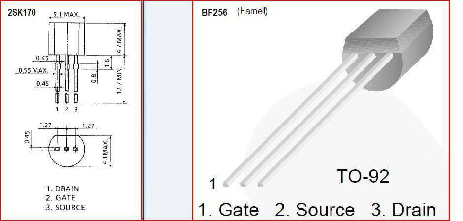

Voor de duidelijkheid op de foto aan gegeven waar de aansluitingen op de fets zitten
Re: Bi buffer maken
Dat met het kiezen van de fet's zit zo.
Die aan de min-kant heeft s en g aan elkaar en gedraagt zich als een stroombron (stroom erdoor onafhangklijk van de spanning erover, binnen redelijke grenzen).Als nu de ander (aan de plus-kant) identiek zou zijn stelt die zich zo in dat zijn s en g ook gelijk zijn voor eenzelfde stroom.
Met een fet aan de plus-kant die wat meer stroom wil trekken wordt de g wat negatief tov de s om dezelfde (door de onderste opgelegde) stroom te krijgen.
Zou de bovenste fet met g aan s minder stroom trekken dan is die hier dan verplicht de g positief tov de s te maken om er te raken.
Nu gaat de overgang g-s beginnen geleiden bij g meer dan 1/2V positief, weg hoge ingangsweerstand.Is dus te vermijden met de fet's goed te kiezen.
Als ik die foto's bekijk denk ik, weinig verschil te zien tussen ingang en uitgang, niet verwisseld :?
Of zit de g zonder 1M ertussen aan de +9V :o
PAD
Berichten: 218
Re: Bi buffer maken
Bericht door PAD »
Er zit wel een 1M weerstand tussen de aanvoer op de G.
G is buitenste pootje, S is binnenste pootje, deze draait om de G heen naar de D van de andere fet.
Ook de S en G van de andere fet zijn verbonden met de minkant.
Misschien allemaal moeilijk te zien, maar zo zit het aan elkaar.
Zie plaatje van de fets.

Het feit dat de spanning wel kloppen is hoopvol, zit het met de fet's waarschijnlijk goed.
Verder zie ik ook niet iets verkeerd aangesloten.Heb je de weerstanden nagemeten? Weet je wel, 1k...10k :lol:
Als je wil kijken of het fet-gebeuren wel werkt, zoiets aansluiten
om het even wat voor potm./trimmer (niet zo laagohmig dat je batt. leegloopt :( )
Als je er aan draait veranderd dan de spanning op de loper (midden-aansluiting) en op het punt waar +10V staat moet het daar dan meelopen.
