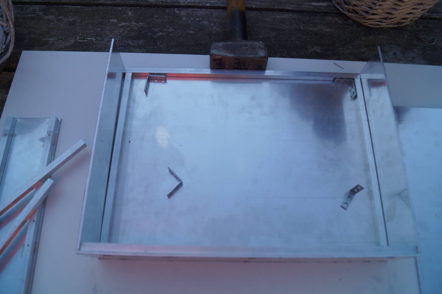

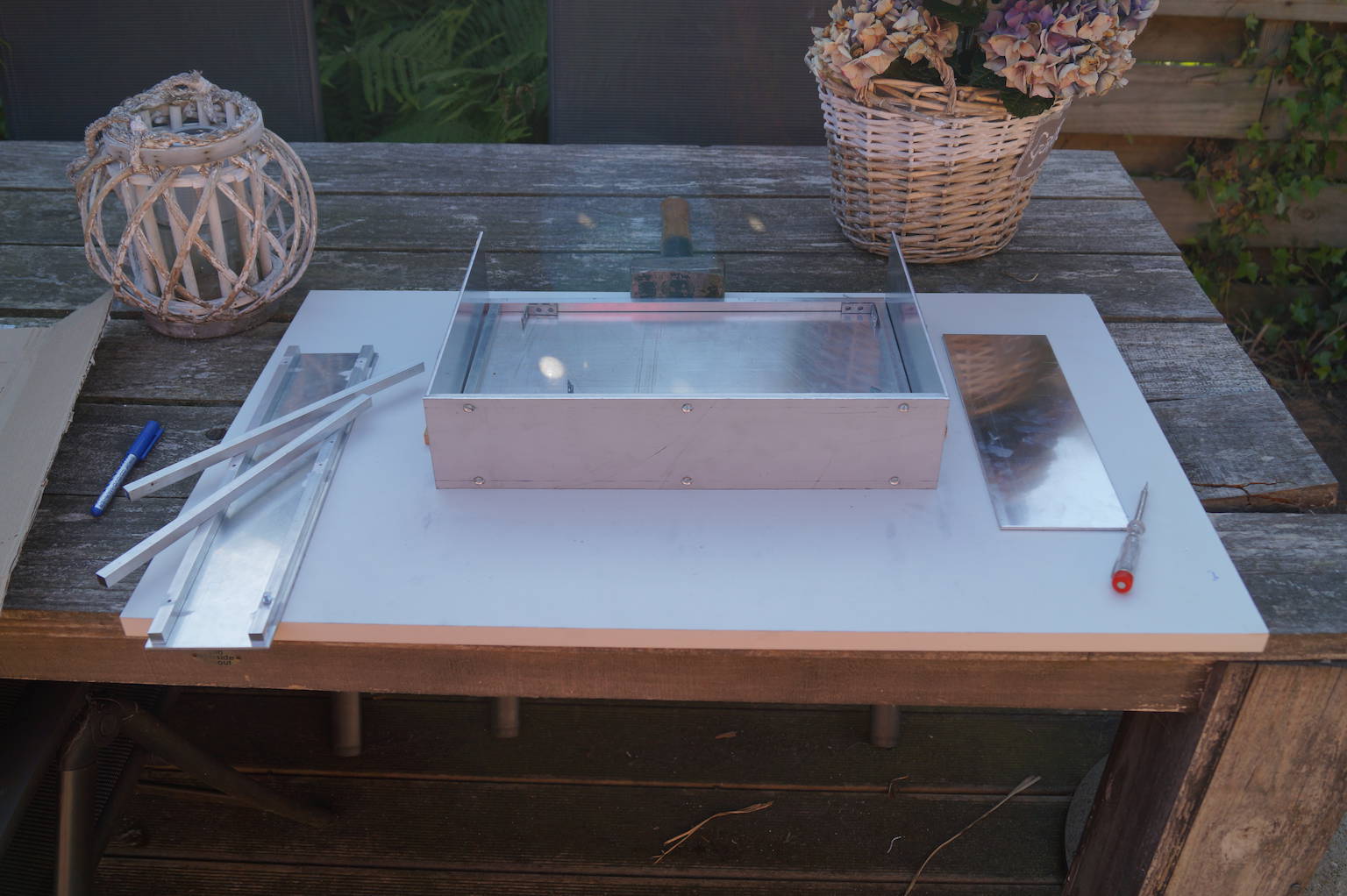

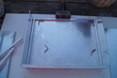

Vandaag een begin gemaakt met de bekisting.............. :mrgreen:
Je gaat toch geen beton gieten...?

Op een idee gebracht met de stukjes staf? :D Ziet er goed uit!
Berichten: 6144
Re: Demo aan de ladder DAC
Ja,beter goed gejat dan slecht bedacht............. :mrgreen:

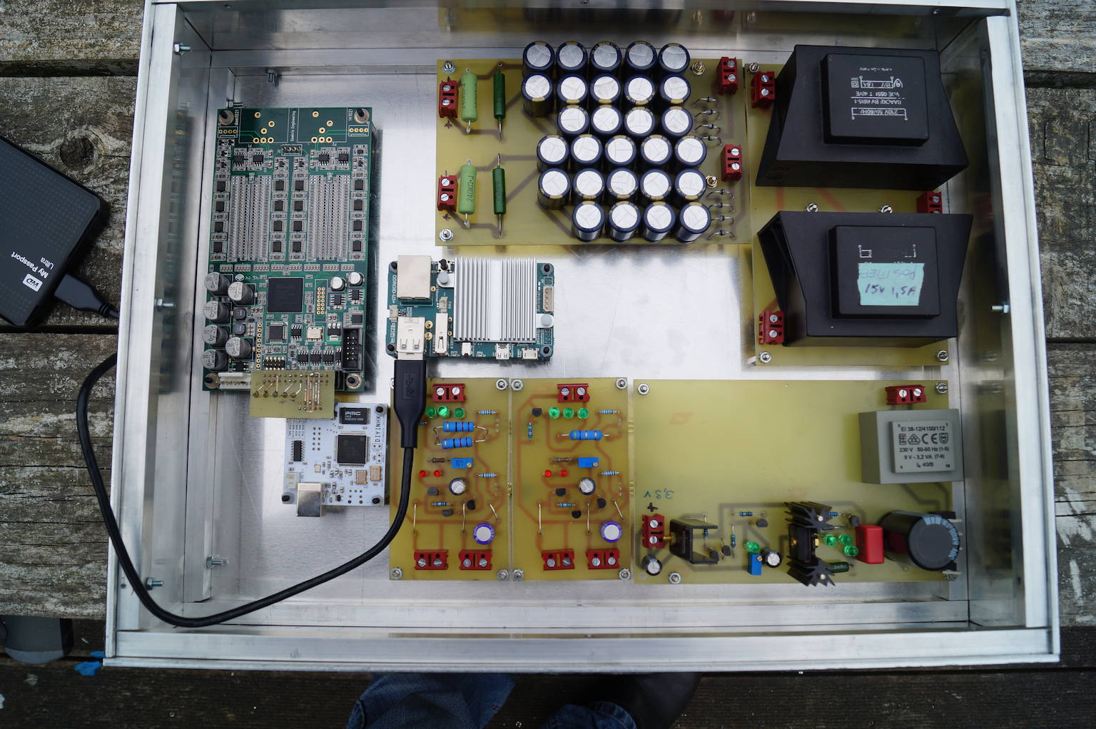

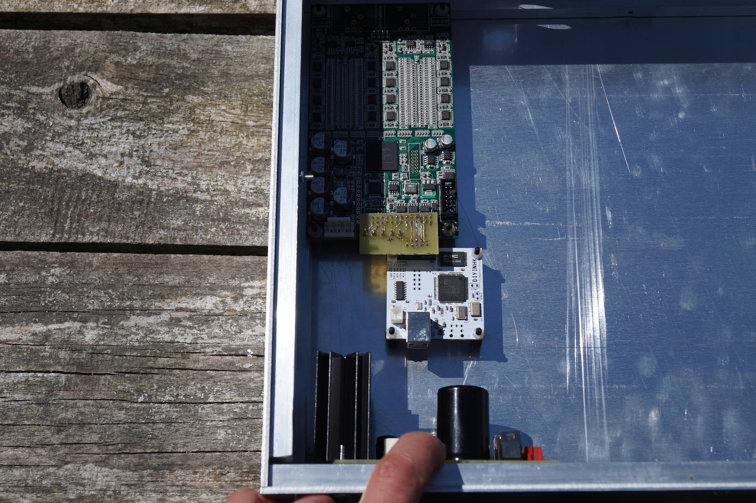

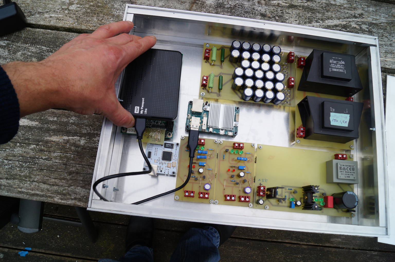

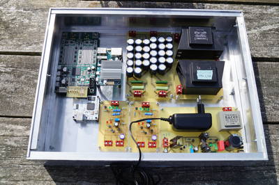

Zo, druk aan het passen en meten......... :mrgreen:
Volgens mij moet het zo net lukken,als de harde schijf op een verhoging boven de dac wordt gemonteerd.

Waar is die harde schijf voor Peter? 'Vast' station voor muziek?
Berichten: 6144
Ja,dit wordt een alles in een netwerk muziek streamer.
Bij mijn raspberry uitstapje had ik het niet voor elkaar gekregen de harde schijf in te bouwen,nu wel :yeah:
Via netwerk kan ik hem benaderen en er dus al mijn muziek op zetten (dank zij de Max2play software) en dat met 1 server en player computertje,de Odroid U3, geweldig snel ding........... :mrgreen:
En via een tablet met de squeeze commander app, alles lekker lui op de bank bedienen :D :bakkie:
Een soort Fanloze computer met bovengemiddelde dac dus.

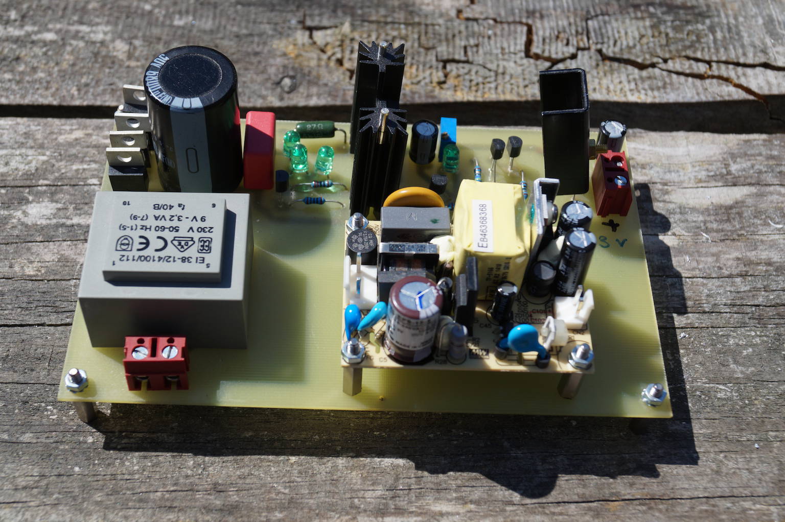

De stekkervoeding voor de mini computer en de schijf, moest ik nog ergens kwijt en ik had wat ruimte nodig voor de netentree.
Vond het eigenlijk geen porum die stekkervoeding,daarom hiervoor een Meanwell voeding besteld 5v/3A,gaat passen op het loze print oppervlakte van de 3,3v salas shunt.
http://www.eoo-bv.nl/index.php?_a=viewP ... ctId=14109

Nou maak je werkelijk alles zelf en zet je er een kant en klaar voeding in :mrgreen: Nouja, dan is er later nog wat te upgraden natuurlijk.
Ja eerst maar eens zo,vogel later wel uit waar ik een 2 Ampère voeding kwijt kan............. :mrgreen:
Op die stekkervoeding doet de computer en de schijf het ook goed,dus waarom niet zo,is per slot ook een schakel voedings geval.
En om hier nu een voeding voor te maken met een LT spanningsregelaartje die 2 Ampère aan kan met een grote trafo er voor en dito warmte ontwikkelingen in de kast,is niet echt nodig.
Bij de DAC wordt het een compleet ander verhaal en zou ik nooit zo,n schakel geval gebruiken voor de voeding

Maar een schakelende voeding kun je ook zelf bouwen? Hoeft niet altijd met een standaard opzet spanningsregelaartje he, zijn veel mooie ic-tjes te koop waar je supercompact iets mee kan maken. Maar ben met je eens, voor een HD en een computertje is het ook allemaal niet zo spannend :mrgreen: Wel even verdacht op zijn of dat ding niet staat de baggeren en onbedoeld wat bij je audio insmeert.

Dat baggeren was ook mijn eerste angst, c.q. verbazing, doe je moeite voor een Griekse voeding, en dan een Meanwell zonder kooi van Faraday er bij prakken. :shock: :shock:
Dan heb je een echte Grexit. :rofl:

Tja :-k
Jullie brengen me wel in een lastig parket............... :mrgreen:
Toch lijkt het wel leuk ,lekker compact schakel dingetje.
Heb ik nog passende alternatieve oplossingen??,maar even in de kast kijken.

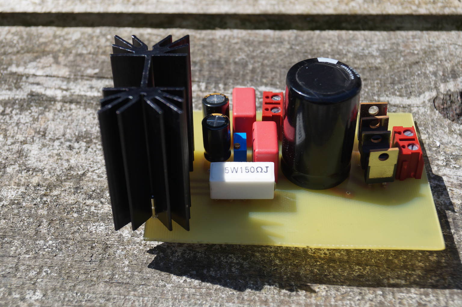

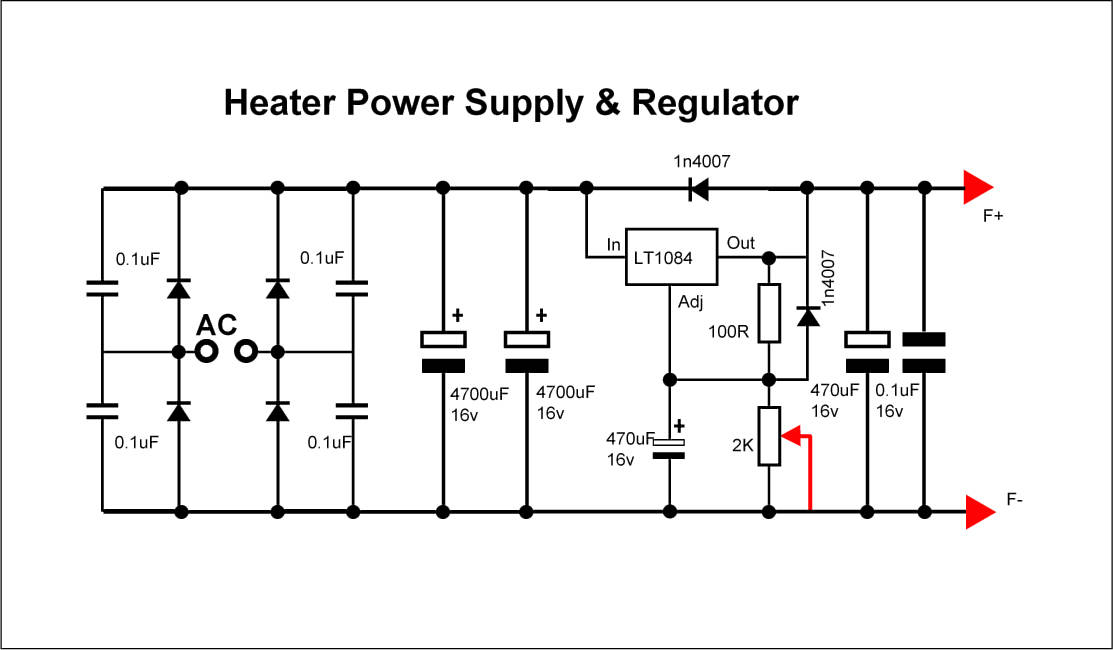

Oke, heb nog een gloei voeding printje met een LM317 als spanningsregelaar,deze doet max. 1,5A, te weinig dus :-k
Vervangen door een LT1085 zou uitkomst kunnen brengen (3A max)
Kan dan wel weer op zoek gaan naar een 6v trafo 16VA.

Zet anders dat schakelvoedingkje in een metalen huisje/afdakje of iets dergelijks.
Heb ik ook aan zitten denken.
http://www.newtone-online.nl/catalog/pr ... ucts_id=31
Maar mocht het gaan storen op de rest,dan heb ik dus een alternatief.

De 6v trafo is besteld.
Dat wordt weer passen en meten....... :-&
De print is al ontworpen met een LT1085-05 spanningsregelaar.
En als toetje,de diyinhk USB naar I2S verloopprint aangepast naar SPDIF input.
De gloeivoedings printjes gaan dus gewoon weer in de kast en worden uiteindelijk weer gebruikt waar voor zo bedoelt waren.
