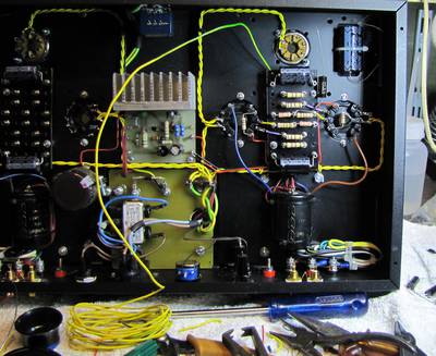

er is niet veel gebeurd hier door o.a door gezondheidsperikelen
maar ik ga toch proberen in dit project weer wat gang in te brengen
Het gele draadje met groen streepje gaat naar het centraal aardpunt gekozen bij de volumeregelaar
op de andere zijde zitten de componenten welke tussen de EL12 zitten

Toch niet te erg met die gezondheids problemen ? En dan dat bij 't betere weer :( .
Wel een hele lange aarddraad :lol:
Dat filter tussen het net, niet zo'n goed idee :o .Zitten condensators in tussen de versterker en net, kan je brom van krijgen.

De Gezondheids problemen is iets waar ik niet van dood ga Anne
het zijn maar een paar hernia,s en vergroeiing van mij rug en artrose
Ik kan niet erg lang bezig zijn slik veel pijnstillers
Die bijwerkingen zijn dat slecht mezelf kan concentreren en daar heb ik moeite mee
Bezig via anesthesie met een andere manier minder pijn te hebben zodat de medicatie naar beneden kan
Het net filter knip ik er tussen uit als het brom veroorzaakt Anne
die aarddraad rol ik nog wel verder op :lol:

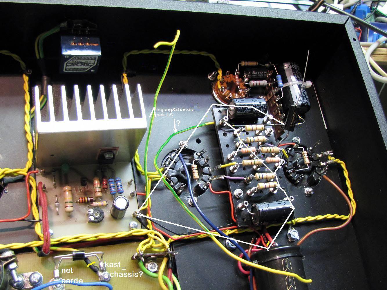

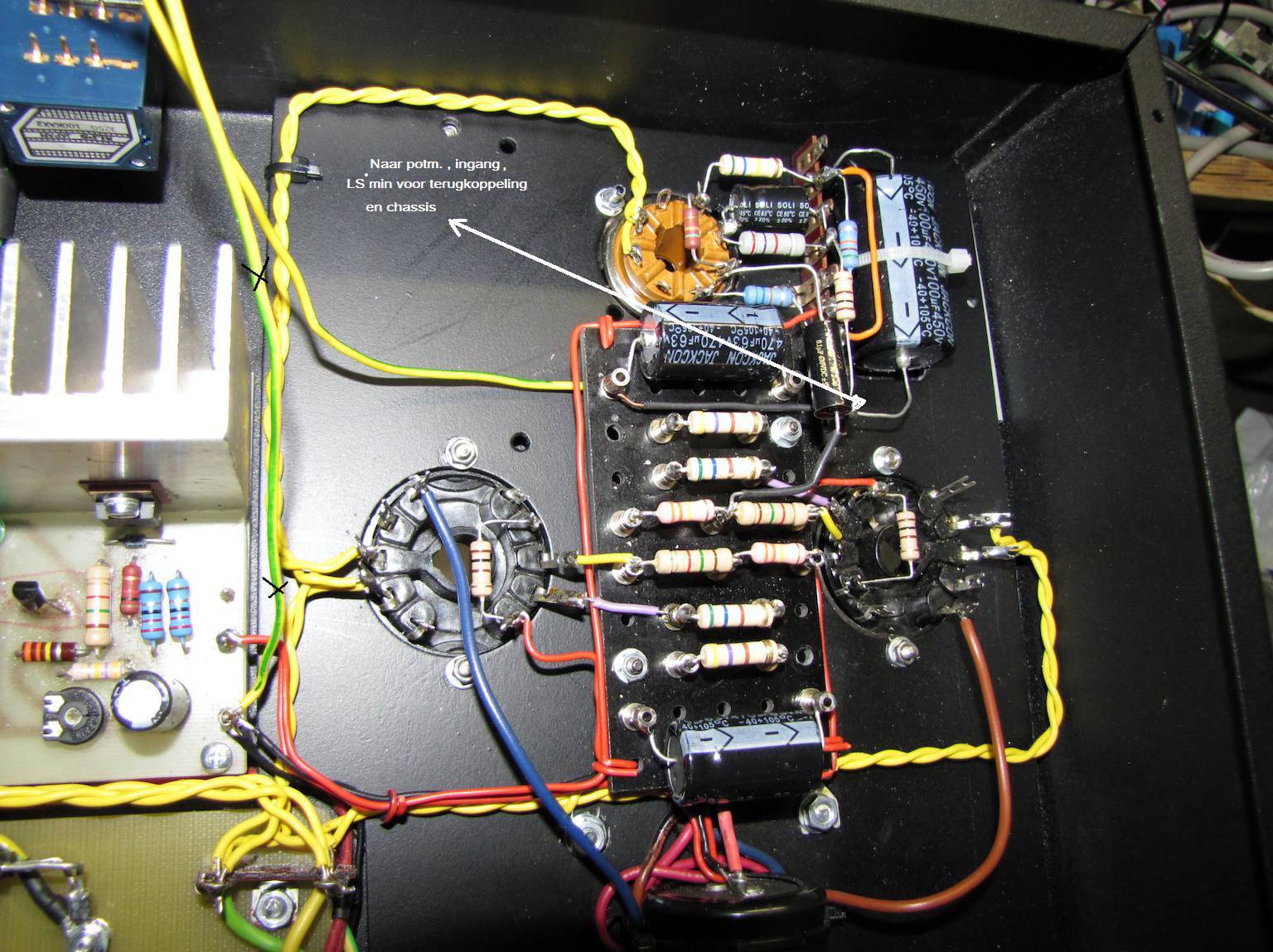

Vandaag weer wat onderdelen en contact stripje er in gezet
ik zit wat in de knoop met aard lussen of ik dit nu goed doe of niet
ik heb het pad van de Min aan de voeding welke naar de componenten gaat met gele streepjes geaccentueerd
achter de volumeregelaar, wat verscholen , zit een messing aardstrip welke ik als ster aardpunt wil gebruiken
die geel / groene draad zit er nog niet aan maar zit al wel aan het bordje
De min van de elko moet dacht ik ook wel een zo kort mogelijke weg hebben
3 foto,s terug kun je zien hoe het Minpad onder het bordje loopt
Doe ik dat zo goed zonder een hinderlijke aardlus te creëren ?
Re: Bouw Eindversterker met EL12 (ontwerp Anne )
Zoiets zal 't wel zijn ?

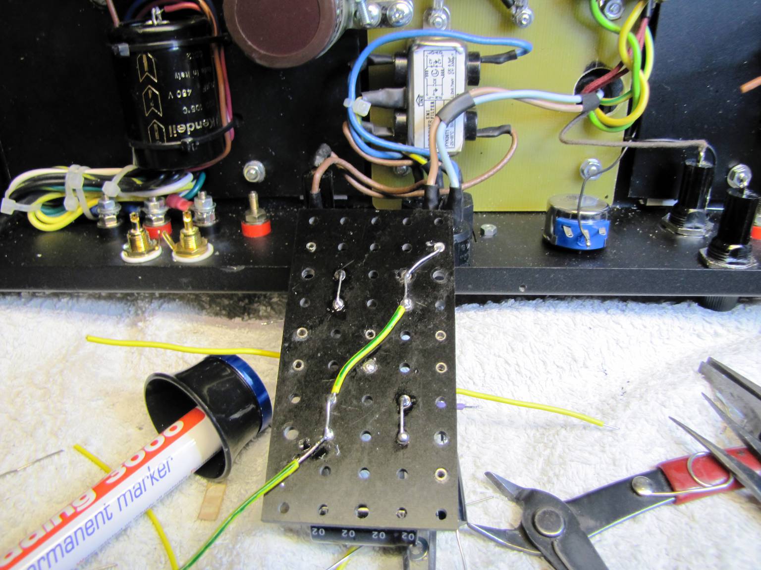

Moet een draad van de Luidspreker uitgang moet die ook aan Aarde ??
ik wilde dat zwevend houden
die Geel/Groene draad welke naar beneden hangt wilde ik ook aan de aardstrip achter de volume regelaar solderen
dat stukje draad van die elko op het bordje naar die Elco liggend in het chassis moet dat er nog tussen ?

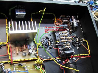

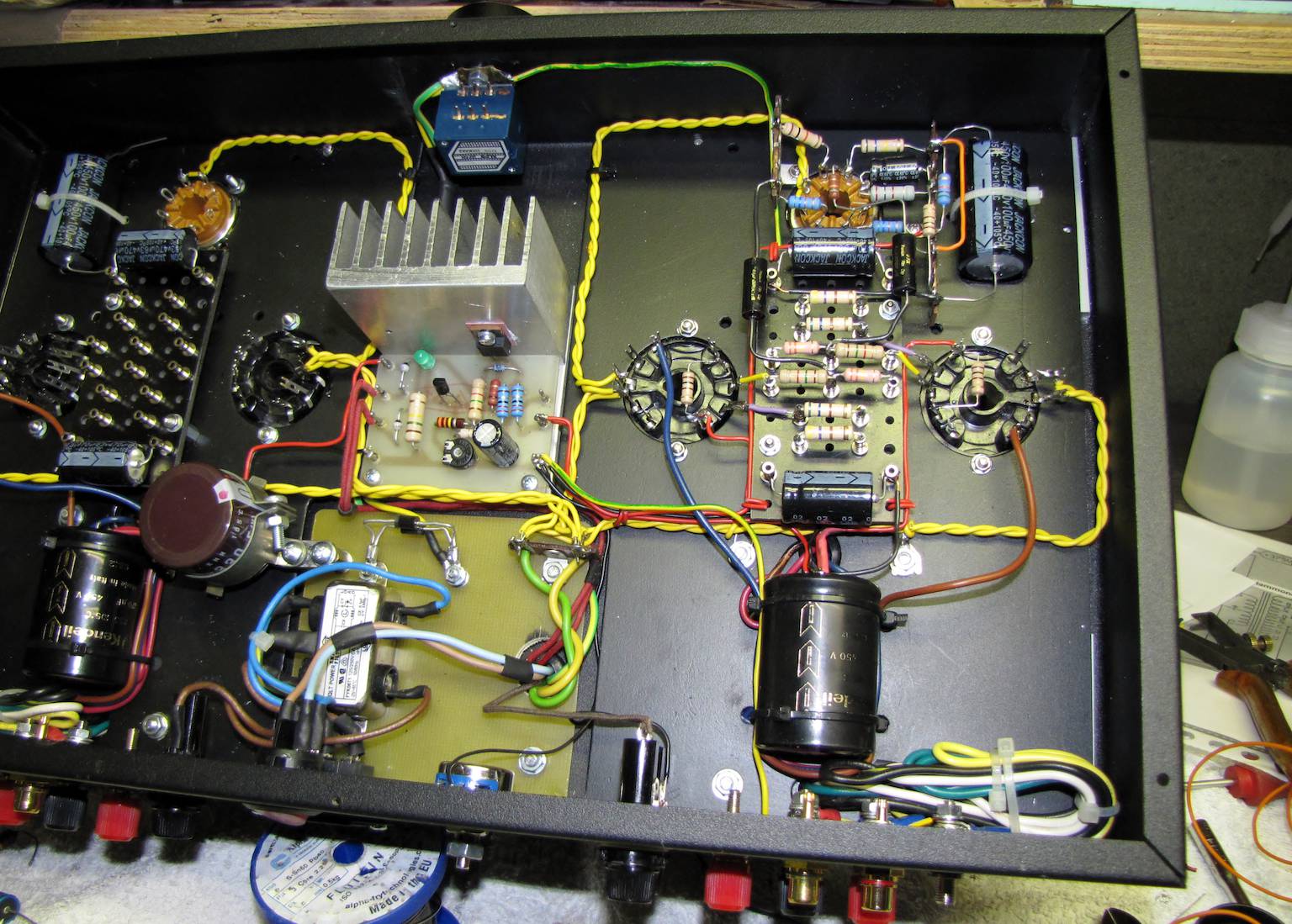

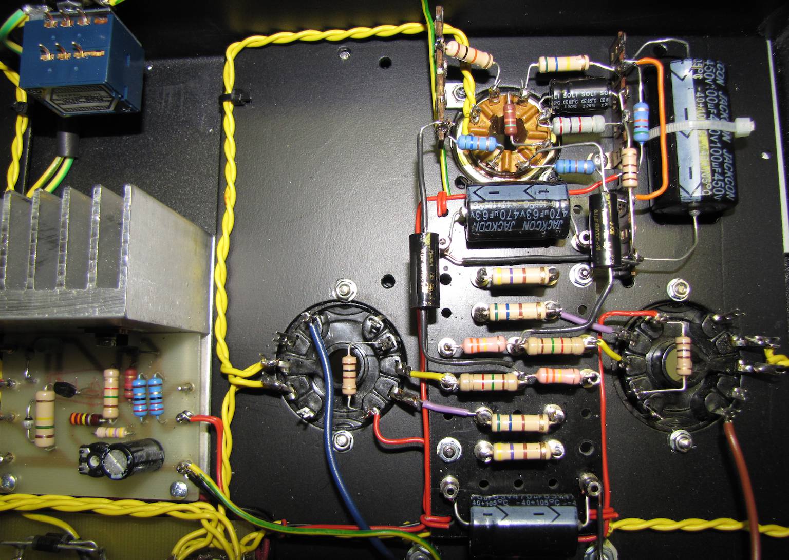

Ondertussen had ik nog meer er aan gesoldeerd
Massa beter niet aftappen van "onderweg" maar op 't eind.
De hele schakeling moet zweven en enkel kontakt maken met chassis ergens in de buurt van de ingang.
Is niet goed te zien wat nou wel en niet aan elkaar zit.Kan ook zo
en dan alles van de eindbuizen (elco's, kathode- en lekweerstanden) naar het printje.

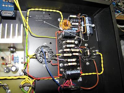

Misschien dat deze 2 foto,s meer duidelijkheid geven Anne
er weer wat bij gekomen < maar voor vandaag zit het er op de schuur zit op slot > :lol:
2 wijzigingen gedaan op je advies
die ene geel groene draad ( waar je kruisjes in gezet had ) niet aan de aardstrip maar aan een van de LS aansluitingen
de verbinding gemaakt tussen de 2 elcos (onderste elko op het bordje en die liggend in het chassis ( Zwart draadje )
Ik zie dat je liever die geel groene draad op dat andere knoop punt hebt ????
Dan is het bijna klaar O:) de afgeschermde draad naar de potmeter en de ingang te solderen en alles nazien op stommiteiten
En die zitten er vast en zeker mezelf kennend Ik ben er een lange tijd niet mee bezig geweest
Heb ik verder alle wijzigingen gedaan ??

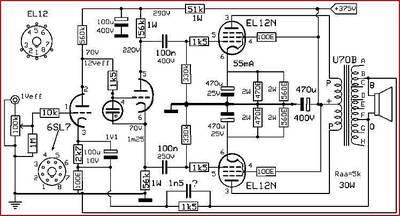

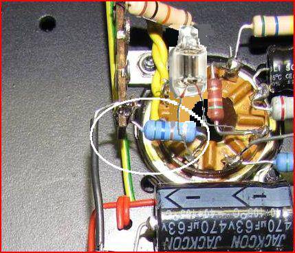

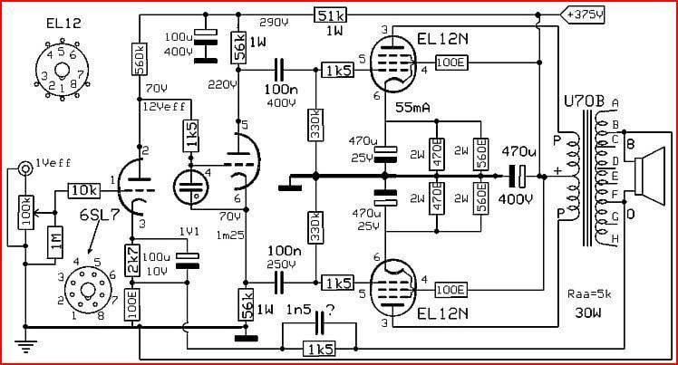

Hier zit 't niet goed,
En ik zie ook nog geen diode, heb er maar een Ne-lampje ingetekend.Is eigenlijk een mooiere oplossing.http://www.eoo-bv.nl/index.php?_a=viewP ... ctId=14710
Sorry Anne dat van dat lampje snap ik niet ook niet een diode
ik zie wel dat die 100N aan de andere kant van die 56K weerstand moet
recht op de Kathode
Ik snap het lampje nu :oops: ik had wel weer gelijk 8)
Die andere kant moet dan wel aan de massa.(waar de C eerst aanzat)
Eigenaardig, ik heb een ander schema, is ooit veranderd (aangepast ?) zou 't niet meer weten.
Deze hier heeft een andere UGT, nrs bij EL12 voet en een diode waar ik nu een Ne-lampje heb getekend.
Zolang die buis daar niet warm is kan er een ongezond hoge spanning komen, lampje voorkomt dat.
Hoewel met de langzaam opkomende voeding is de kans klein, maar zeker is zeker.
We hebben de U70BN v.v. door een Hammond 1645 Anne
Ja klopt die massa draad wilde ik aan de afscherming doen van het kabeltje wat aan de potmeter komt
en die lampjes heb ik misschien wel liggen zal ze morgen opzoeken en er over solderen
Veiligheid is een must zou het zonde vinden van die 6SL7
