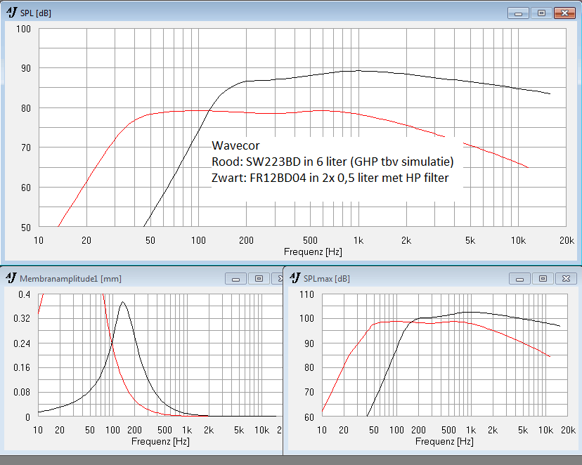

Laag: 1x Wavecor SW223BD02 (4 Ohm)
Midden: 2x Wavecor FR120BD04 (8 Ohm, 2 stuks parallel)
Hoog: 1x Fountek NeoCD3.0
Hybride actieve/passieve filtering:
Actief: Hypex AS2.100
Filtering laag: Hoogdoorlaat + "Linkwitz Transform" + laagdoorlaat op ca. 100-150Hz
Filtering mid/hoog: hoogdoorlaat op ca 100-200 Hz, bafflestepcompensatie, correcties op totaalcurve van de passieve mid-hoogsectie
Passief: ca 2,5kHz overgangsfrequentie middentoners naar tweeters + indiviuele correcties van driverresonanties in de stopband/het overgangsgebied.
Afmetingen ca. (HxBxD) 32x15x28
Laag: 6-8 liter gesloten, twaron gedempt??
Midden: 2x 0,5 liter gesloten

SPL curves van woofer en beide 4" papieren midwoofers en uitslingergedrag en SPL max bij Xmax op Pmax
Die OVTR1 zullen we wel in een aantal dingen evenaren hopelijk. In ieder geval is het kastontwerp erg fraai en helemaal van deze tijd... \:D/

Begrijp ik nu dat je van het eerste concept afstapt en het onderste octaaf laat vallen? Overigens is 100W wel wat weinig voor het laag als je ook nog wilt gaan boosten. Je hebt dan behoorlijk wat headroom nodig. Komt nog bij dat de AS2.100 maar een relatief klein trafo'tje heeft waardoor de voedingsspanning behoorlijk inzakt bij een flinke laagbelasting. Dan ga je die 100W al niet meer halen. I.i.g. werd het met de Mivoc niks met de AS2.100, die wilde minstens een UcD180 bij een boost van 9 - 10 dB.

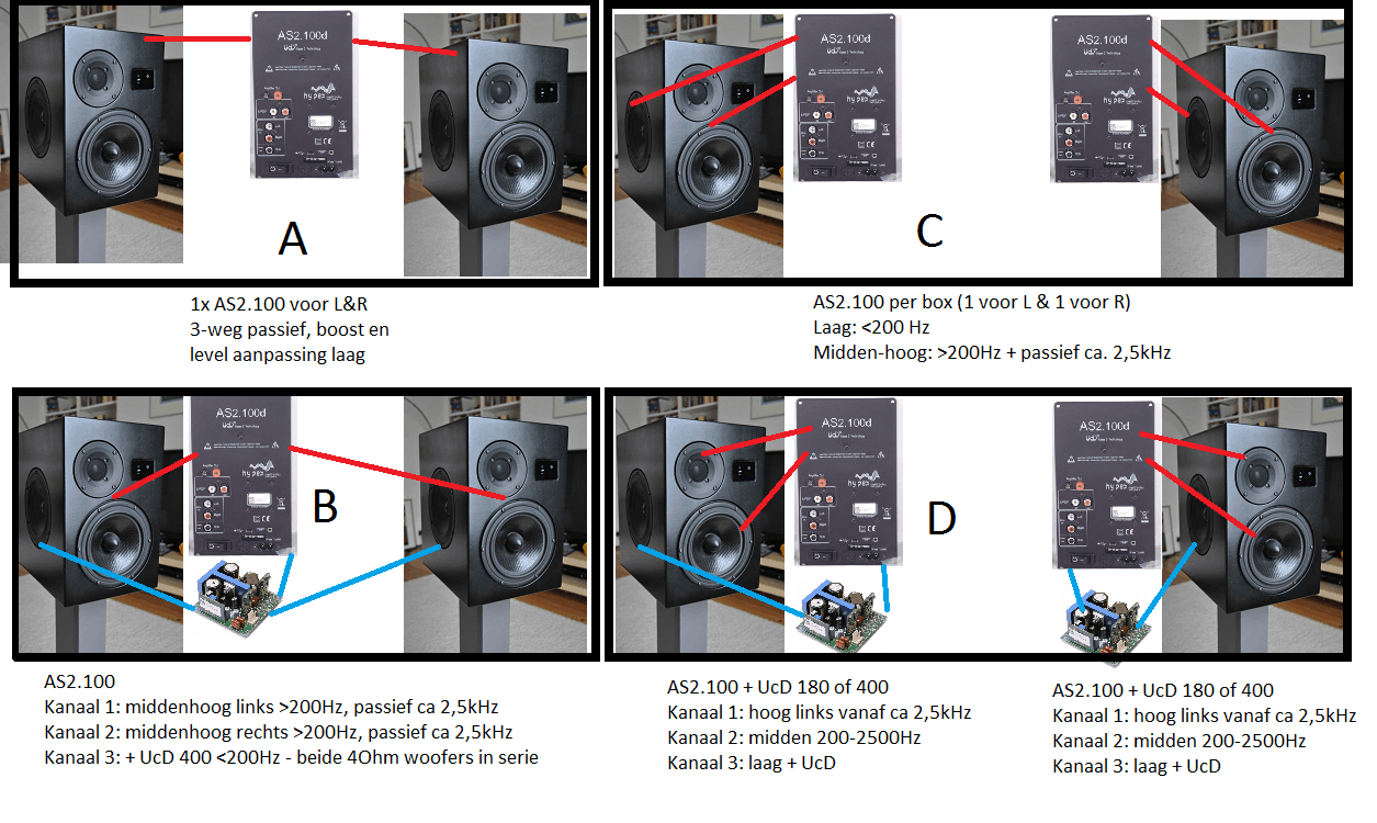

Heb even zitten denken....
Bij het gebruik van 2 stuks AS2.100 moet er een slave zijn die via de master zijn signaal krijgt, o.a. voor volume ofzo. Als er dan toch een kabel van box naar box moet dan kan het ook een 4 aderige speakon worden:
1 actieve linker box met een AS2.100 (stereo links en rechts) met aanvulling van sublaag op het 3e kanaal naar een UcD400 (mono).
Vanuit de actieve box gaat er het linker midhoog signaal intern naar z'n passieve 2-weg 'fronts' en het rechter midhoog signaal 'uit' naar de rechter box 'in fronts', via het passieve filter dat ook in die box zit.
En de UcD stuurt Mono uit, naar de interne woofer links en een uitgang naar de rechterbox met een 'woofer in' die exact hetzelfde mono signaal krijgt.
Op deze manier heb ik dan:
2 kanaals stereo met filtering rond 200 Hz en EQ instellingen voor dat signaal
Mono elke woofer zijn krachtige signaal van een UcD. Als de woofers elk een UcD180 willen hebben moeten er 2 UcD's in de actieve box, dit kan op 1 SMPS 400. Wat wellicht ook kan is de (4 Ohm) woofers in serie zetten en met 1 zware UcD aansturen. Hopelijk is dan 400 Watt voldoende aan 8 Ohm voor 2 woofers.
Andere optie is per box een AS2.100 en een extra versterker en powersupply voor het laag - volledig 3-weg. Is wel duurder.
Als je een voorversterker hebt zul je de volumeregeling liever niet gebruiken bij te grove stappen, dat geloof ik. We willen alleen de noodzaak van een voorversterker wegnemen. Je kunt 3 bronnen aansluiten en het volume regelen bij de digitale versie. De PSC2.400 is niet heel veel duurder maar die heeft een aantal handige dingen niet. Zo staat hij altijd aan en is het volume niet te regelen.
Misschien is dit eenvoudig op een andere manier op te lossen en doen we er toch goed aan om voor de PSC2.400 te gaan.
Dachten we bijna dat we er al waren... #-o

Heb even wat opties uitgetekend i.c.m. met de Hypex AS2.100, oplopend in prijs (al zal een volledig passieve 3-weg zoals in variant A ook kostbaar worden)
B is krachtiger dan C en kost minder. Alleen moet er een 4 aderige kabel van de linker naar de rechter speaker. Dat kan zoiets zijn, 7 mm dik:
http://www.rumoh.eu/nl/cable/2130-solid ... iwire.html
Situatie C hadden we gister bedacht. Dan moet er ook een kabel van links naar rechts, t.b.v. Master - Slave.
In de Nescio en de Alpair 7.3 + Seas LROY was een AS2.100 krachtig genoeg, maar blijkbaar in onze opzet niet? :( :think:
Heeft dat te maken met het kleine luchtvolume?
Bij mijn 8L subs kan ik de Mivoc niet tot aan zijn X_max uitsturen, nog voor zijn opgegeven lineaire X_max gaat hij toch echt ongenietbaar veel vervormen (nog afgezien van het extra kabaal t.g.v. van de faseplug dan). De TRIO-8 kan ik wel probleemloos tegen zijn X_max sturen. Dat is toch het verschil in motor constructie. Stuur ik de TRIO-8 over zijn lineaire X_max dan gaat het ook mis maar wel gradueler dan bij de Mivoc. Bij een ruime kast is dit veel minder kritisch.
Dan houden we optie B en D over, als we werken met de AS2.100
Andere opties zijn ook mogelijk. De PSC 2.400 heeft een aantal nadelen, daar zit geen afstandsbediening met volumeregeling en imput selector bij. Wellicht heeft iemand een tip hoe we dat handig kunnen fixen, dan staat die optie ook open.
Edit: kostenplaatje...
270,- Hypex AS2.100
181,- Hypex UcD180 + SMPS400
211,- Hypex UcD400 + SMPS400
354,- Hypex UcD700 + SMPS700
Kosten per stereo paar (ex kosten passieve filter)
Optie A: 270,- *
Optie B: 481,- ** (400Watt) 624,- (700 Watt)
Optie C: 540,- ***
Optie D: 902,- **** (minus kosten passief filter ca 52,- totaal,  850,-)
* te weinig vermogen en kosten passieve 3-weg lopen hoog op.
Slechts 220 Watt aan 8 Ohm voor 2 stuks 4 Ohm woofers in serie, dus 110 Watt per woofer (of maak ik een (reken)fout)
8 Ohm woofers, parallel: dan 400 Watt voor 2x 8Ohm parallel (=4 Ohm) en 200 Watt per woofer.
Of 700Watt modules (360 Watt @ 8 Ohm) 4 Ohm woofers in serie, 180 Watt per woofer (+143,-)

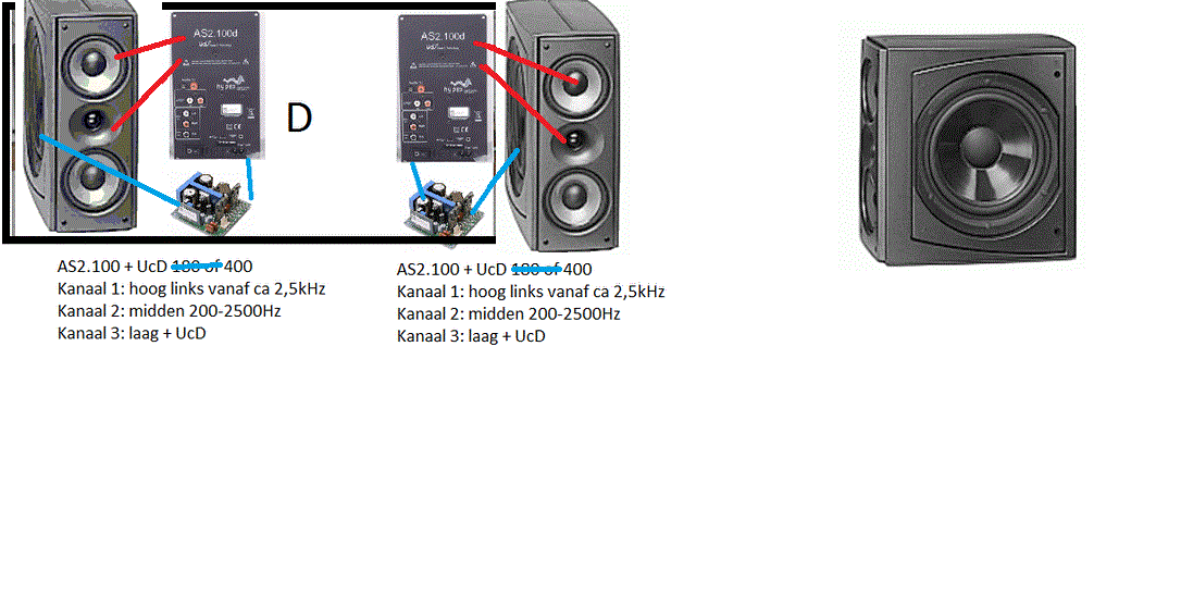

*** Volgens advies te weinig vermogen om in het laag te boosten. Hoeveel te weinig? Wat gaat nog wel? Uitproberen?
**** Erg kostbare optie en even veel vermogen als optie B met UcD700 en kost +278,-
Dan liever echt veel vermogen voor de woofers met een UcD400, totaal +60 = 962,-
Ik ben er niet in thuis maar met 2 Woofers van 4 Ohm in serie aan een 400Watt versterker... hou je weinig over want het is 220Watt bij 8 Ohm. Dat is 110 Watt per woofer (of niet?) en daarmee vrijwel geen vooruitgang t.o.v. optie C met 2x AS2.100 van 100 Watt per kanaal.
Nu schreef Pjotr is over stroom bij 4 Ohm en spanning als je de woofers serieel schakelt, en dat je dat liever hebt bij boosten. Volgens mijn beperkte inzicht in de getallen zal ik naar 700 Watt UcD moeten om serieel nog een meerwaarde te bereiken. Dan heb ik 360 Watt aan 8 Ohm voor 2 woofers (elk 180 Watt??). Dat kan toch niet, het lijkt net of er wat verdwijnt. En als we kiezen voor de 8 Ohm woofer van Wavecor, hebben we dan ineens genoeg aan een 400Watt UcD omdat de woofers parallel een 4 Ohm belasting vormen??? :think:

Optie B valt af, beneden de 200hz in mono???
Berichten: 9201
Re: 3-weg actief in ultra compact design
Ja, daar heb je gelijk in. Vanaf ca 100Hz wordt dat echt een mindere oplossing denk ik. Moeten we ook niet willen.

O.k. dus niet meer impuls gecompenseerd? Die Wavecor SW223BD02 is vergelijkbaar met de Trio8. Ik kan je i.i.g. wel vertellen (en dat had ik al eerder gedaan) dat die Trio8 helemaal niks werd op de AS-2.100, op 1 UcD180 ging het iets beter maar er kwam beslist niet uit wat er in zat. Nu is die wel ca. 7 ohm, dus het maximaal vermogen is de helft van wat die versterkers leveren kunnen: 50W met de AS2.100 en ca. 100W met de UcD180. Pas met 2x UcD180 gebridged op een SMPS400A180 ging het lekker met dat ding, dus een kleine 400W in 7 ohm.
P.s. Vergeet even niet dat 10dB boost 10x zoveel versterker vermogen vraagt en dat de thermische belastbaarheid het gemiddelde vemogen betreft maar niets zegt over he momentane vermogen wat de speaker kan hebben.

Bedankt Peter, dit geeft in ieder geval duidelijk aan dat theoretisch en praktisch dit niet gaat werken met 100Watt. Ondanks dat de woofer bij 100Watt Xmax bereikt volgens de simulatie. Waarom dat dan zo is :hide: ik moet het maar van je aannemen.
Is het dat dit bij de Nescio geen probleem vormde, omdat die in een relatief groot volume zit en daar vrijwel geen boost nodig was? Of haalt dat systeem er ook niet uit wat erin zit met de Trio 8?
We gaan denk ik eerst maar even met wat materiaal stoeien wat voorhanden is. Ik heb o.a. een 6 kanaals NAD 916 eindversterker en ook nog een NAD C270 stereo eindversterker die mooi op de woofer(s) kan om het allemaal eens uit te proberen.

Wat ik heel graag zou willen begrijpen is wat er nu gebeurd als we 2 woofers van 8 Ohm parallel zetten en wat als we kiezen voor de 4 Ohm woofer (al in huis) en die serieel zetten. Het lijkt er op dat we bij die 2 stuks 4 Ohm Wavecor veel krachtigere versterkers nodig hebben. Bij parallelschakeling, dus 2 Ohm, gaat het fout? :-k Het is me een raadsel waarom we dan nog met 8 Ohm werken, als dat zoveel vermogen doet verdwijnen. Dat doet het natuurlijk niet maar in de vragen in de laatste paar posts is blijkbaar niet duidelijk geworden dat ik het niet snap. Pjotr had iets gezegd over liever spanning dan stroom. :-s
Anders gezegd: Hoe kan het dat een Wavecor 4 Ohm behoorlijk richting de max kan draaien op een UcD 180 en dezelfde Wavecor in 8 Ohm een UcD 400 nodig heeft om even luid te kunnen spelen? Heeft 4 Ohm hier alleen maar voordelen?

In ieder geval is duidelijk dat de AS2.100 niet krachtig genoeg is. Daar zit een ringkern trafo op en een UcD bij plaatsen moet dan ook met een SMPS schakelende voeding. Al met al voelt het dan een beetje als een bij elkaar geraapt geheel met componenten die niet dubbel zouden zijn geweest als het door iemand met verstand van versterkers geselecteerd was :-k denk ik.
Edit: Als we toch voor 2x de PSC2.400 gaan hebben we geen afstandsbediening en volumeregeling. Is daarvoor een soort klein kastje of USB achtige module voor te krijgen?
Is er een mooie oplossing in de vorm van een (pre amp met) volume control met afstandsbediening, imput selector voor o.a. streaming audio en cinch ingangen? ](*,) Waarschijnlijk zit je dan gewoon weer op een normale pre-amp...
Andere oplossing kan zijn om gewoon heel dicht bij de OVTR1 te blijven en een passief gedeelte te maken vanaf 150Hz en de woofer actief met een volumeregeling en (vaste) overgangsfrequentie en LT (en HP) met en UcD 400 en SMPS 400. Met wat hulp is zo'n linelevel schakeling vast wel te maken. Van high power input naar line level, kan dat met een L-pad? Dat meen ik in de Hobby Hifi gezien te hebben...
De optie:
2x PSC 2.400 (sowieso voorversterker nodig)
2x AS2.100 + UcD 400 (kostbaar)
1x AS2.100 + UcD 700 (mono laag (dus 4" al vanaf 100 Hz?) speaker met versterkers en speaker zonder, via bi-wire speakon)

Dat wordt helaas te kostbaar, die kost 324,- euro voor alleen de print. En dan is het definitief alles in 1 kast. Dat is vrij krap en lieven hebben we elke box hetzelfde. Ik weet niet wat er allemaal nog bij komt maar in ieder geval 2 stuks UcD 400 en 2-4 stuks UcD 180 (N-core wordt echt te duur) en minimaal 2(?) SMPS400. En dan hebben we nog geen remote input en volume control.
Helaas is de AS2.100 te zwak. Aanvullen met een UdC400 is een kostbare optie maar bied dan ook werkelijk alle mogelijkheden die we zoeken.
Het laag mono en de fronts samen met 1 AS2.100 is een flink goedkopere oplossing. Echter, de 4" zullen rond 100 Hz ingezet wel veel meer gaan vervormen vrees ik. Laag mono tot 100Hz gaat niet opvallen denk ik :hide:
En met de PSC2.400 heb je gewoon nog een voorversterker nodig. Daarvoor zie ik geen andere oplossing.
En dan is het maar een klein stapje naar een Hybride zoals de OVTR met enkel een actief laag. Zodat een gewone geïntegreerde versterker en ook elke multichannel HDMI achtig apparaat deze speakers kan aansturen. Als we bijvoorbeeld een Monacor SMA300D uit elkaar trekken hebben we een 350Watt aan 4Ohm UcD versterker met high level in, variabele crossover, volume en fase regelaar en dit alles voor 143,-

Lastig dit. 143,- euro voor een OVTR1 achtige optie. Die 300Watt aan 4 Ohm zal genoeg zijn denk ik...
Of ca. 300,- extra om naar volledig actief te gaan...

De kogel is door de kerk, we gaan voor 2x AS2.100 + 400 Watt UcD per kant!
(nog even en ik begin weer over 2 shallow woofers :yeah: )
We zitten in ieder geval weer op '3-weg actief' want het passieve filter tussen mid en hoog komt te vervallen met 3 DSP kanalen en 3 versterkers per box. De middentoners komen parallel en vormen zo een 4 Ohm belasting.

Het is dus optie D geworden. (voor wie het dan kwijt is) Per luidsprekerbox:
Speakerchassis:
Tweeter: Fountek Neo CD 3.0 (ribbon/band tweeter)
Laagmidden: 2x Wavecor WF120BD04 (4" papieren laagmidden 8 Ohm)
Subwoofer: Wavecor SW223BD02 (8" alu cone subwoofer, 4 Ohm)
Versterking: Hypex AS2.100D + UcD400
AS2.100 100Watt t.b.v. tweeter + 100 Watt t.b.v. 2x 4"laagmidden + linelevel filter naar UcD400
UcD 400 (gefilterd door DPS van de AS2.100) naar de subwoofer
Ik weet niet hoeveel liter inhoud de Nescio heeft maar dat scheelt i.d.d. veel. 7L is erg weinig en vormt een vrij stevige luchtveer waar de versterker de speakerconus maar tegenin moet zien te duwen.
In het veer-gecontroleerde gebied (waar je zit met boosten in het sub-laag) heb je bij een dubbel volume nog maar de helft van de kracht nodig voor eenzelfde uitslag. Dus ook de helft van de stroom en spanning --> naar vermogen omgerekend is dat een kwart, dat gaat kwadratisch (dit even grofweg, het gaat ven om het idee).
In jouw geval is het lastig. Eigenlijk kun je er pas echt wat van zeggen als je het geprobeerd hebt en de diverse opties met elkaar vergeleken hebt. Op voorhand een compleet systeem samenstellen en dan verwachten dat dat het gaat worden gaat gewoon niet werken. En voor de bas correctie ontkom je niet aan een DSP.
