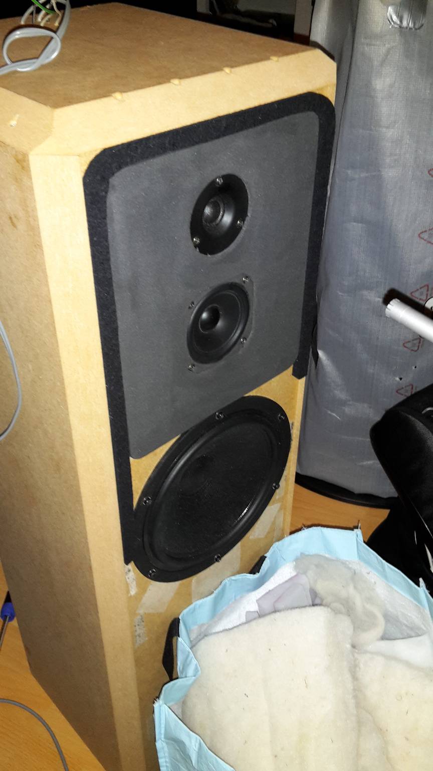

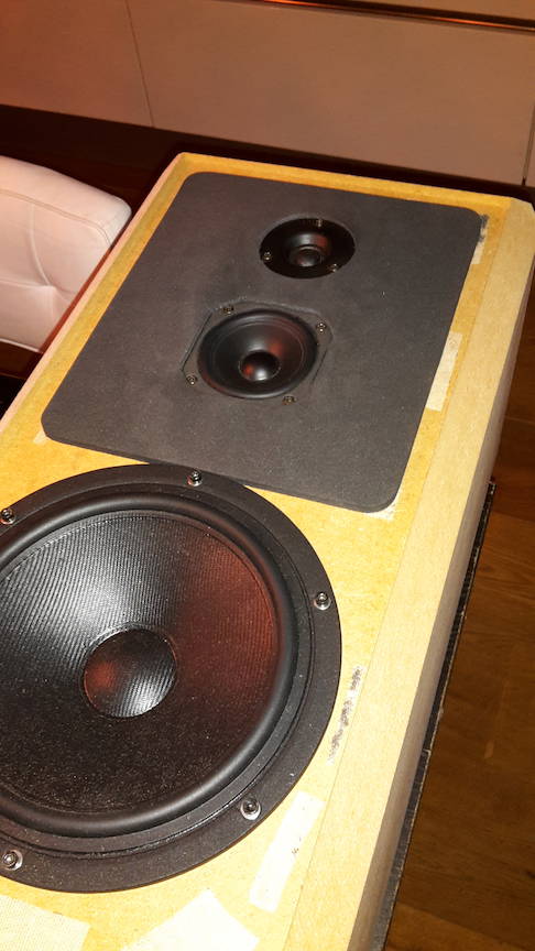

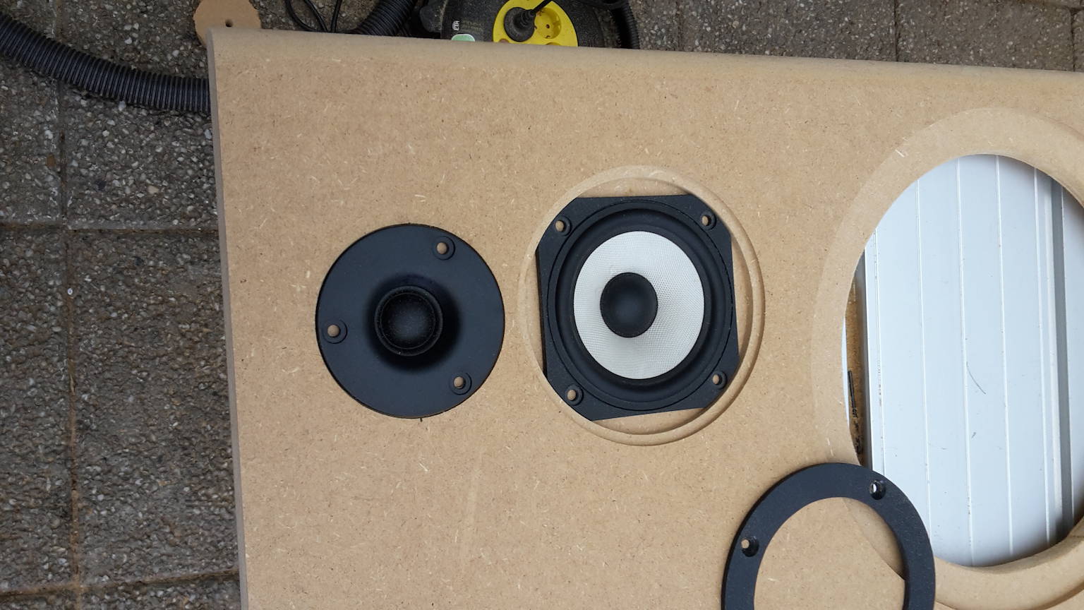

Een muismat van de hema even mishandeld, en dat geeft al een beter resultaat dat baffletex. Voorlopige conclusie: baffletex is voor op een baffle, voor verdere optimalisatie. Niet als alternatief voor verzinken.
Dan de muismat, die geeft bij 5khz wel weer wat invloeden, maar dat lijkt me door het opstaande randje te komen dat nu ontstaan is.

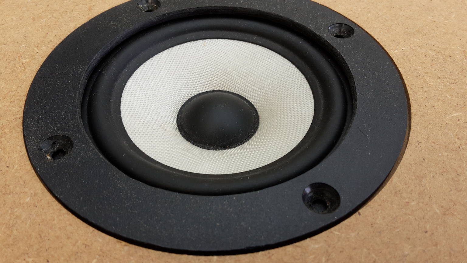

Een oude aansluitterminal heb ik hergebruikt om een ringetje van plastic van te maken die over de TC9 kan vallen. Deze unit infrezen is op zich geen probleem echter:
- hij vervormt snel als er ook maar een kleine pakking tussen baffle en korf zit.
- het oog wil ook wat en hij valt qua vorm en (foam)afwerking uit de toon.
Ik vond het probeersel eigenlijk best een leuk idee om nog eens netjes over te doen, dit was dremelen uit de hand =;
Het lijken wel oude jamo's zo, JAMO CBR enzo... :hide: :lagge:

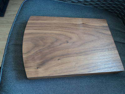

snijplank dre.JPG (36.8 KiB) 3748 keer bekeken
Misschien dacht iemand dat je nieuwe snijplanken had gekocht? Kijk eens ergens in de keuken :hide: :mrgreen:

Fijn om theorie en praktijk zo enthousiast handjes te zien schudden :proost: . M.a.w., wat een simpel muismatje al kan doen. Zo 'op je beeldscherm' is het een dag-nacht verschil, en zo zal het ook wel klinken ook...
Wat wordt nu het definitieve plan qua baffle ? Doorgaan met muismatje, of toch infrezen, of...?

Na wat wikken en wegen een kogel door de kerk: vilt, rubber en baffletex gaan hem niet worden in een makkelijk na te bouwen ontwerp. Het effect is merkbaar wanneer de baffle met zulke materialen bekleed is, dat wil dus zeggen dat dit mede van invloed is voor de klankafstemming. Het wordt allemaal wat onvoorspelbaar zo, en zeker ook niet heel eenvoudig na te bouwen.
Ik heb een aantal keren met zwart kunstleer een baffle bekleed, dat ziet er netjes uit en je bent snel klaar met toch een fraaie afwerking. Daarnaast is het nog eens heel goedkoop ook.

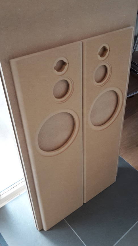

Om in het budget verhaal te blijven wil ik het combineren met multiplex. En omdat ik zonder houtwurm ambitie gewoon een kast in elkaar wil knallen wordt de multiplex afwerking gelijmd op een eenvoudig geschroefde MDF kast met koude verbindingen.
Deze kast durf ik inmiddels wel in 1x in elkaar te zetten, omdat bij de nu afgekeurde 3-weg kast bleek dat de mid en tweeter prima elkaar kunnen overnemen op een vlakke baffle.
In Boxsim heb ik iets nieuws gedaan, ook heel geinig. Ik heb mijn ingevoerde 'ideale drivers' gezet op "IB gemeten". Dit betekent dat Boxsim op deze ideale vlakke lijnen de kastinvloed loslaat van de ingevoerde kast. Dit was normaal wel af te lezen in het overzicht met baffle en filter invloeden op de IEC gemeten drivers, maar nu kan ik er heel leuk mee spelen met de actieve filters, afschuiningen en het asymmetrisch plaatsen van de drivers.
Het bleek dat de (dubbel) gulden snede verhoudingen heel mooi werken axiaal. Dat het buiten de hoofdas minder fraai wordt neem ik op de koop toe, ik heb even geen zin meer in door kraters heen kijken.

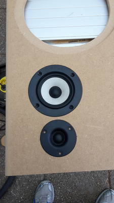

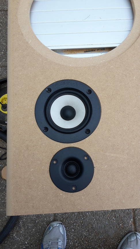

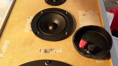

Omdat de TC9 (en TG9) breedbanders een wat lastige korf hebben, en ik dit project 'upgradeable' wil ontwerpen heb ik een aansluitterminal misbruikt voor een flens. Hierdoor kan ik later bijvoorbeeld ook de Scan-Speak 10F in de kast plaatsen, welke in de eerdere variant van FLF zat i.c.m. de wat futloze gradient 8". De TC9 en 10F hebben de schroefgaten op dezelfde diameter zitten en de korfdiameter scheelt 1mm. De TC wordt 3mm dieper (99 mm rond) ingefreest en daarop komt de 105mm ronde plastic flens.
In rap tempo wil ik nu de kasten gereed maken. De achterzijde blijft toegankelijk met een (voorlopig) geschroefde achterplaat. Over een midkamertje heb ik nog niet nagedacht (de huidige midkamer bleek lek, dat was denk ik de druppel voor mij :mrgreen: )

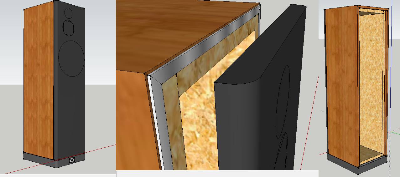

Zo, en dan nu naar het nieuwe ontwerp:
Het aluminium randje heb ik o.a. in dit ontwerp toegepast, ik vind het een leuke(re) overgang van zwart naar hout: http://forum.zelfbouwaudio.nl/viewtopic ... s&start=75
baffle symmetrisch of asymmetrisch 27 breed, 10 en 17 cm afschuining 1,5cm LenR.png

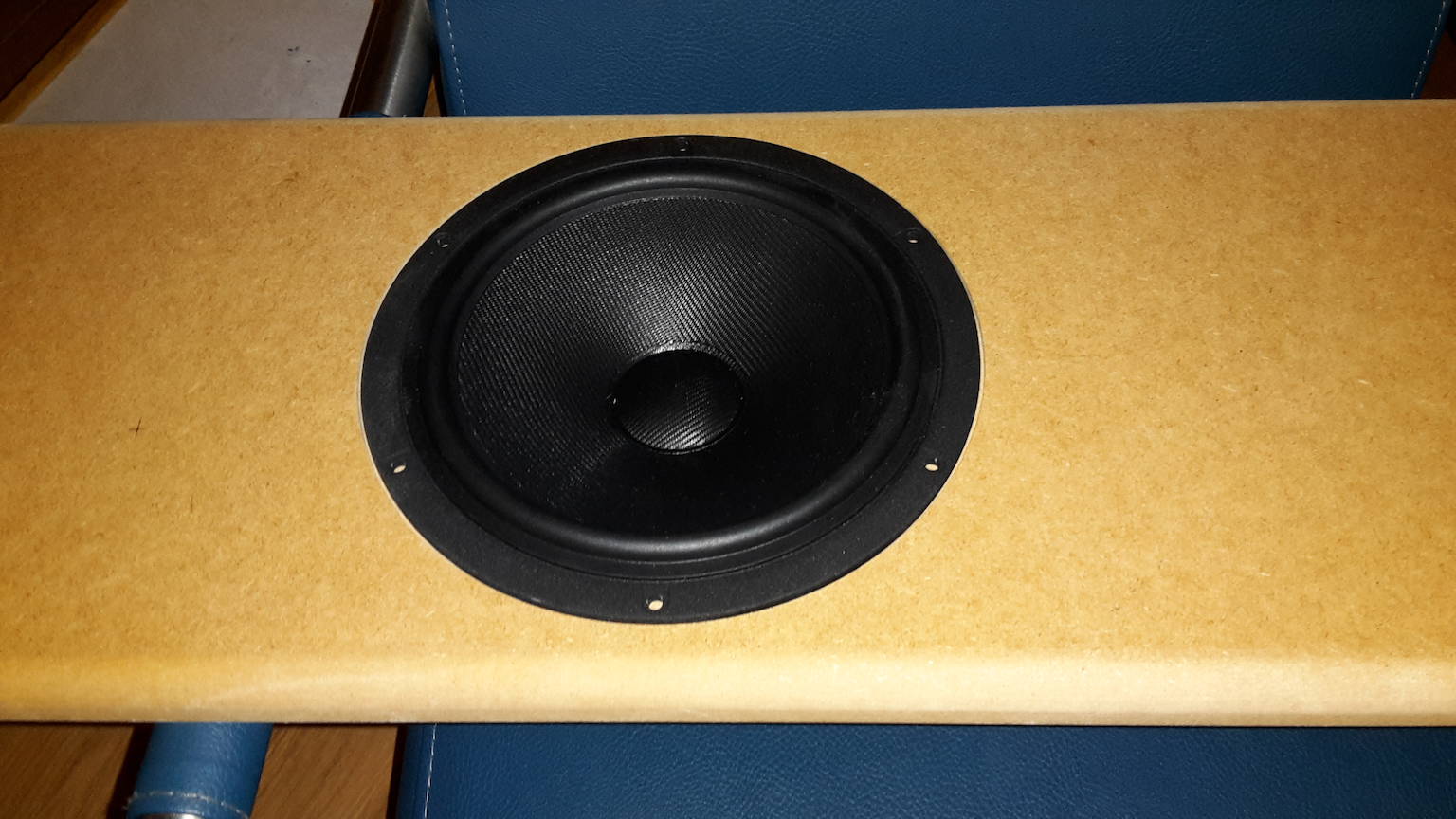

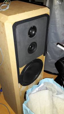

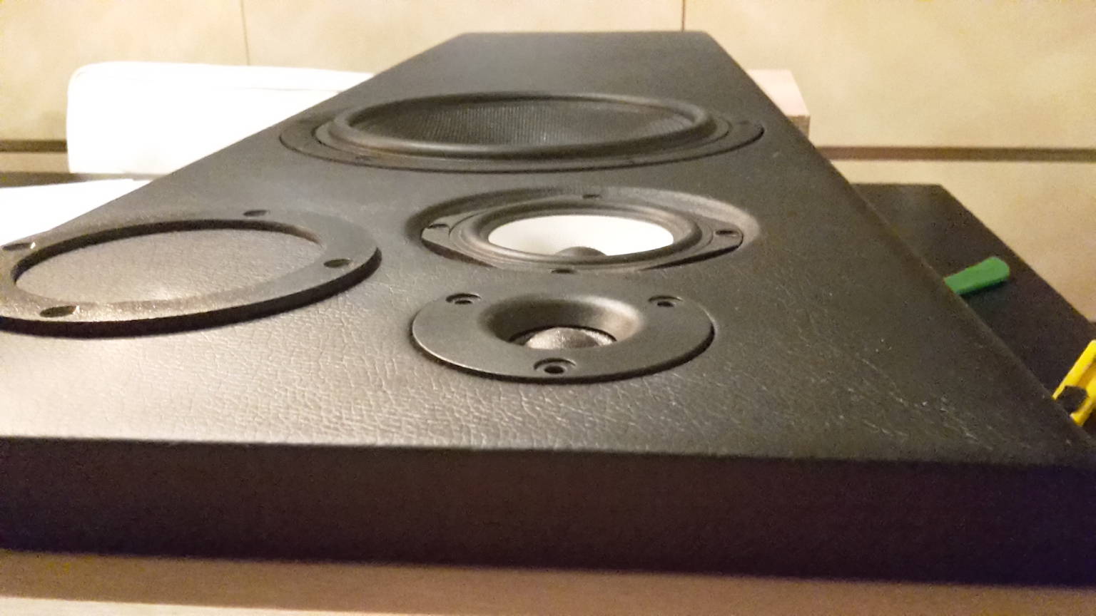

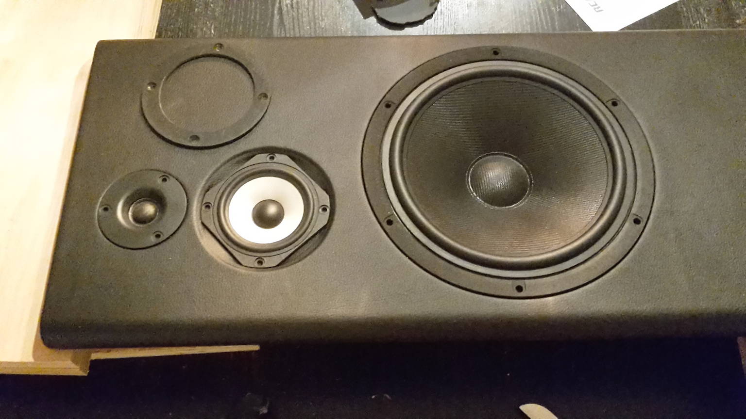

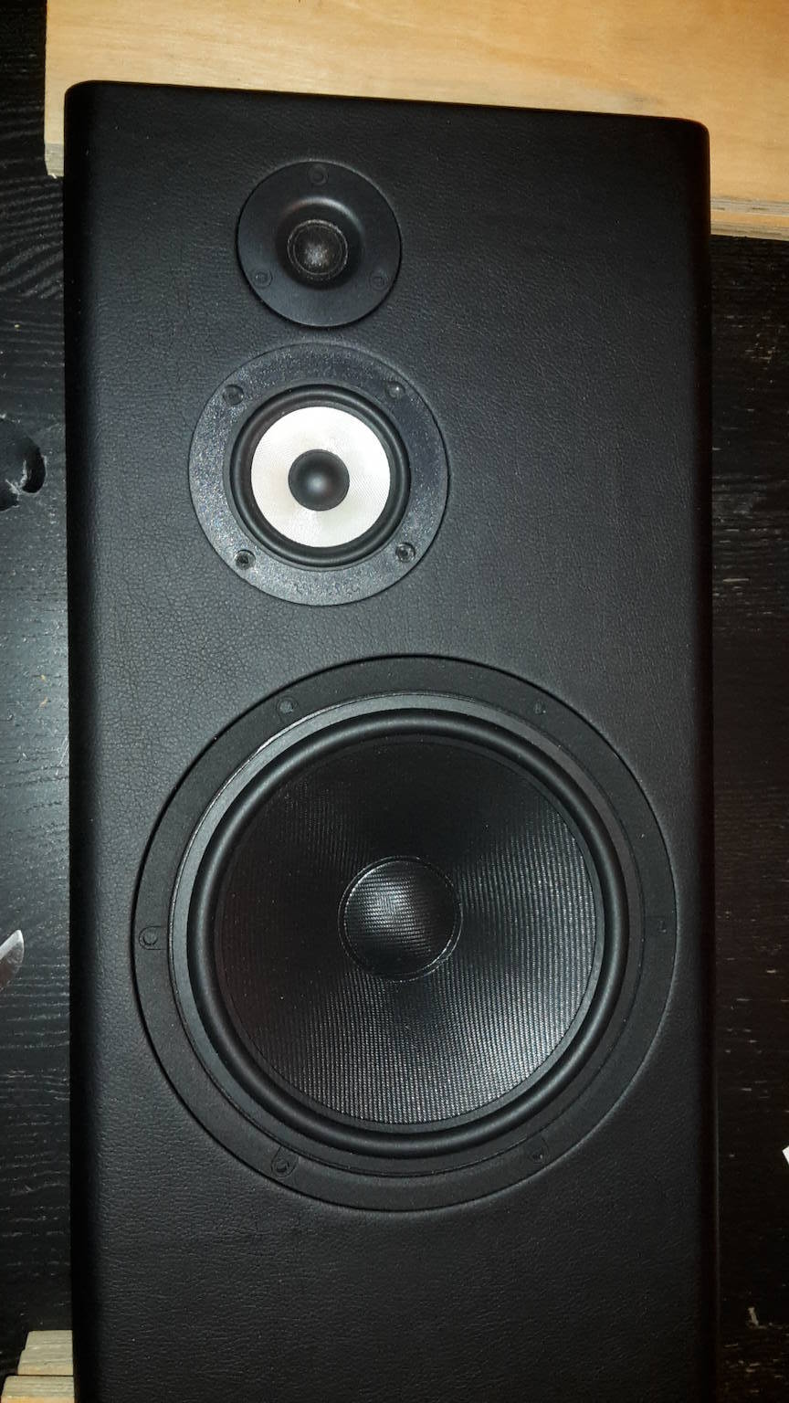

Weer wat opgeschoten en ook wat (kunst)leerpuntjes :yeah:

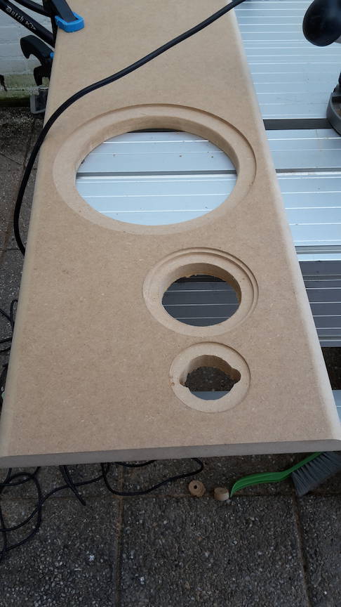

Maar het komt wel goed. Nietjes houden de boel om de hoek op hun plek, het contactlijm deed te weinig. En dan was een iets grotere sponning fijn geweest om makkelijker te kunnen tackeren.
De uitspraking rondom de woofer is riant groot :hide: Die rondom de tweeter en mid (+ring) zijn meer van het type 'press-fit'. Zonder schroeven komt het omhoog, maar het past wel. Dit is kleiner dan ik had bedoeld (wellicht minder dan 1mm rondom te weinig ofzo). Het resultaat kan strak zijn, maar kan ook net gedonder geven met bijvoorbeeld het krom trekken van zo'n plastic ringetje.
We gaan het meemaken \:D/

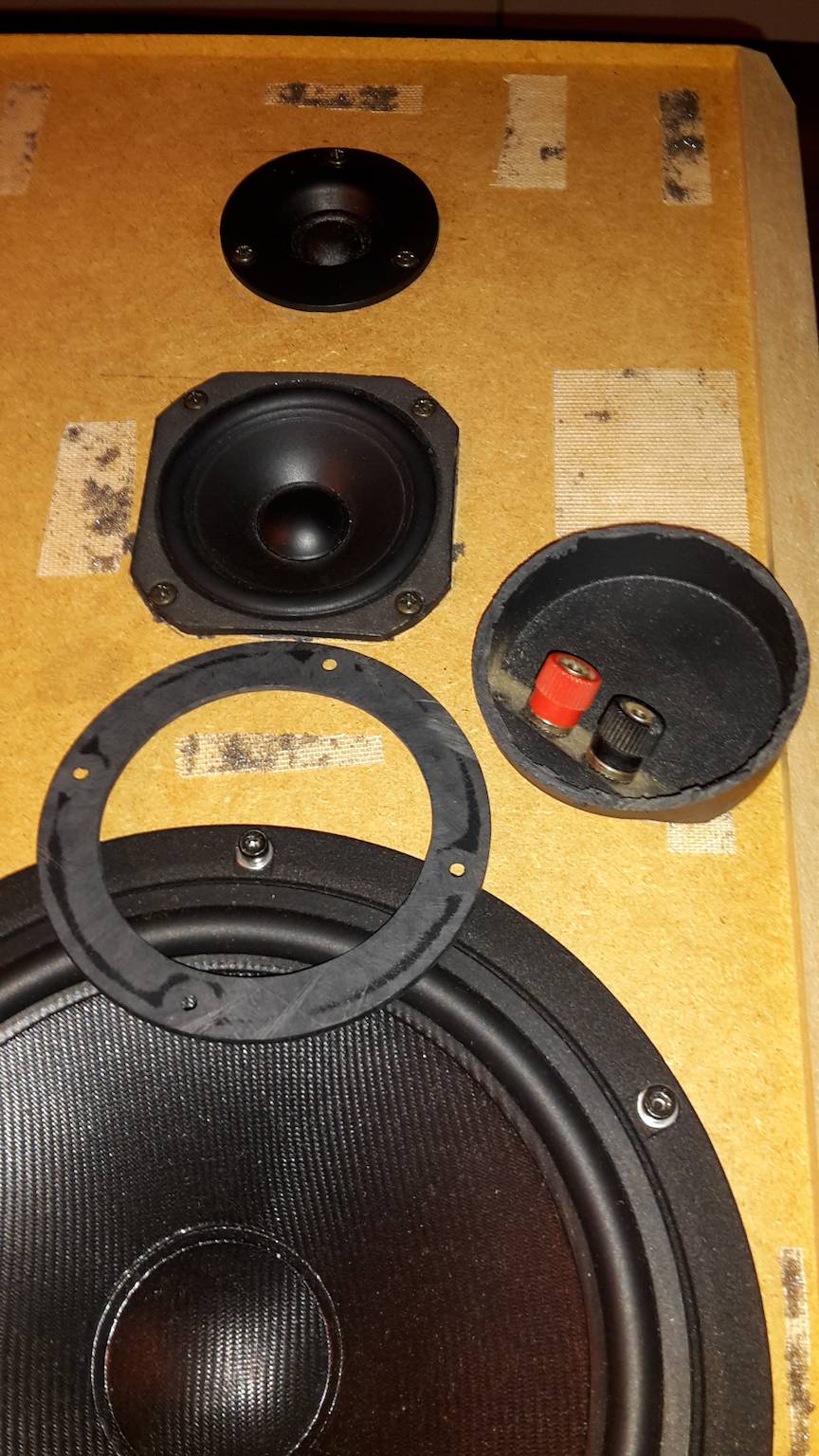

Ik heb nog niet bedacht hoe ik de midkamer ga maken en of ik ivm de hoogte een IHA in de bodem zal plaatsen. Als ik tijd heb vind ik dat dan nog wel een leuke feature. Voordat de multiplex zij- en bovenplaten erop komen is de kast nog prima met schroeven open te maken dus een extra bodemplankje met daarin een afgestemd resonator'gat' is snel uit te proberen. Bij mijn vorige kasten had ik veel werk gemaakt van de demping (o.a. V-bracing)maar zag ik in de impedantieplot van de woofer nog steeds rommel. Nu maar voor simpel gaan denk ik... Wellicht alleen maar een bracing en de boel vullen met BAF.
Nog leuke ideeen voor een mid-kamertje? :bakkie:

Thanks, was inderdaad een handig trucje. Anders had ik het ook niet zo gedaan, want het moet wel na te bouwen zijn natuurlijk. Toen ik met deze drivers ging werken wilde ik dat de box modulair te upgraden zou zijn. Het zou natuurlijk heel geinig zijn als je de Scan-speak 10F later nog eens in deze kast schroeft om een upgrade door te voeren. Het hoog kan vervangen worden door een Vifa XT25SC. Maar de grootste upgrade zal eerst het filter wel zijn :mrgreen: Dat is met 12,50 euro per kant niet bepaald luxe uitgevoerd. Mocht het lukken een basic filter te maken die voor alle varianten bruikbaar is dan zou dat lachen zijn (op wellicht wat weerstandjes na dan) maar dat laat ik eerst even los. Het moet natuurlijk wel een beetje klinken tijdens de finale \:D/

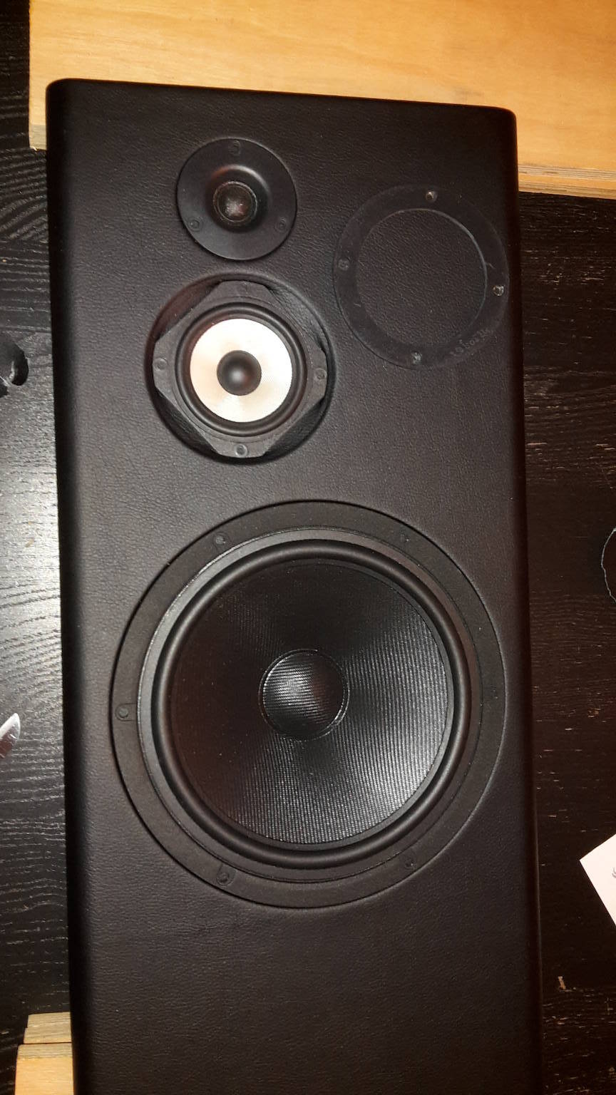

Hoe reproduceerbaar is je oplossing voor de mid, met de afdekring?
Maw; ook te koop bij Rumoh en wat kost ie? (Nee ik zal niet beginnen over of ie in het budget moet zitten)
