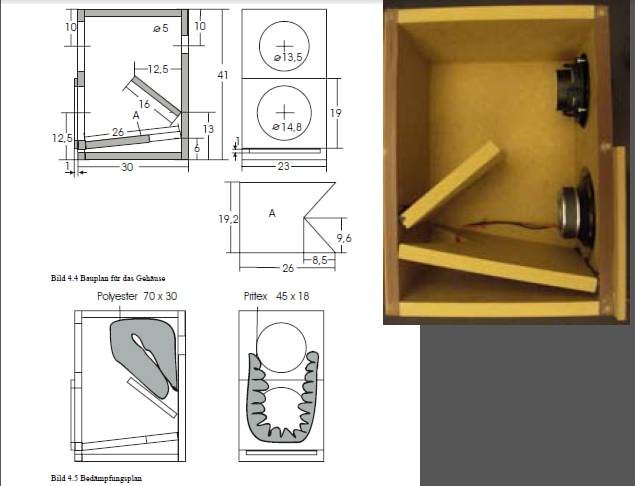

OKee, kan ik dit rustig vragen :mrgreen:
Ken je de voordelen van deze indeling? Komt bij Kirchner vandaan en is met bewegingsmetertjes tot stand gekomen meen ik. Als ik een monitor ging maken zou ik kijken naar dit soort constructies. Ook de guldensnede inwendig proberen laten terug te komen, of de Fibonacci reeks. Nou ja, met jouw ontwerp heeft de rest ook nog een kans he \:D/

Berichten: 14140
Re: Project 01: 2-weg Scanspeak/Vifa
Nee ik zag dat al inderdaad, dus dan zit je met 2 vrije plaatranden die lekker kunnen gaan resoneren... Sorry, maar lijkt me dus echt een minder goed ontwerp.
Laten we zeggen na enige e-mails van mij aan de heer Kirchner met wat kritische vragen over de werking van ATB heb ik niet meer zo'n hoge pet op van hem. Ik had dat dure alles in 1 meetsysteem bij hem gekocht maar impedantie exporteren als .zma was niet eens mogelijk en als je de tweeter en woofer apart meet moet je gaan kloten met de correcte faseverschuiving in je simulatie omdat het programma die niet kan meenemen. Je bent altijd gedwongen om ook een filter mee te meten om die offset goed te kunnen instellen. Uiteindelijk is er wel mee te werken maar ik zie dit wel als een miskoop van vele honderden euro's.

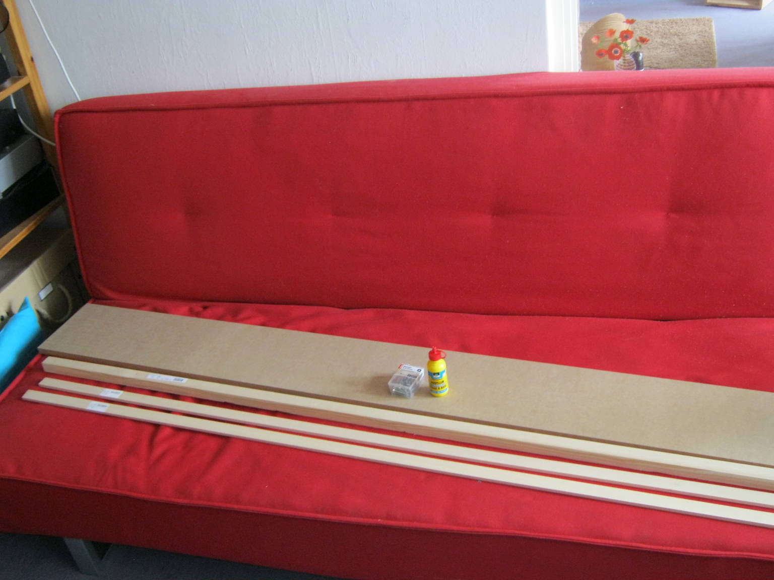

Het eerste materiaal voor kast nummer 1 is gehaald:
1x geschaaft vuren lat 270 cm lengte maat 27 x 27 mm.
2x beuken latje 210 cm lengte maat 26 x 8 mm.
1x 18mm MDF lengte 240 cm breedte 200 mm.
Tevens alvast wat 4.0x35mm schroeven voor de bodem en wat houtlijm.
De laten beuken 26 x 8 mm zullen gebruikt worden als verstijving van de wanden, ik wilde eerst 20mm hoog nemen maar dat zag er in verhouding te dun uit. Deze 26 x 8 mm zullen de wanden zeker de nodige extra stijfheid bieden. De lat 27 x 27 mm is om het bodempaneel op te kunnen schroeven.
