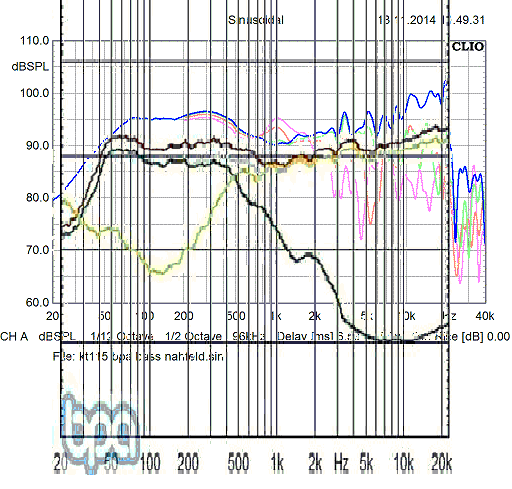

Er zit wel 10 dB oplopend geluidniveau tussen de 1 en 20 kHz, voor de meesten waarschijnlijk toch wel iets te veel van het goede. Misschien toch handig hier iets aan te doen met een correctienetwerkje of zo. Maar je kan je ook bedenken dat een gemiddelde Duitser zo'n 'badkuip' wel lekker vertrouwd overkomt.

Denk dat je vooral moet kijken naar de 15 graden lijn (groen) en daar de opstelling op moet aanpassen. Mijn Jordans klinken voor geen meter als je ze niet een dikke 30 graden naar binnen draait. Volgens mij is het iets dat je wel vaker ziet bij FR drivers, wellicht om ze voldoende hoog te geven. Het zorgt er iig voor dat de sweet spot iets breder is.
Maar als je pureaudioproject wat langer volgt zoals ik, zie je dat ze van vooral actief naar vooral passief gefiltert zijn geschoven. Denk dat dit alles te maken heeft met het verlagen van de drempel voor de doelgroep die ze voor ogen hebben. Ik weet zeker dat die vriend van mij ze niet gekocht had als hij ze niet passief had kunnen aansturen. De grap is natuurlijk dat hij veel beter metende speakers in huis heeft gehad, maar van deze echt enthousiast is... Zo zette hij Soudgarden live op en vond dat dit precies zo klonk zoals hij zich het concert kon herinneren.

De groene lijn ziet er inderdaad beter uit voor het hoog, zit nog wel een redelijk hoger niveau in het laag tot 500hz, waarna het weer wat afneemt.

Tje, dat is inderdaad wel een flinke dip. Nou vraagt ik me af of dit komt door het filter, of juist ondanks het filter. Ik sta er van te kijken, aangezien MickRS schreef dat de xo op zo'n 450hz ligt lijkt het toch gemakkelijk om de eminence wat te temperen om beter aan te sluiten op het rendement van de TB's. Met een beetje indraaien is dat oplopend hoog idd een stuk minder dus dan zou het geheel een stuk mooier meten.

Let op.
De woofers in de test zijn geen Eminence maar Omnes en de Tangband is ook een ander model. Overgang in de test is op 400.

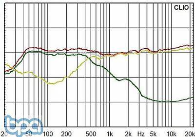

Hierbij nog eens de grafiek van Pureaudioproject zelf

Dat ziet eruit zoals je mag verwachten van dit concept. De woofers hebben een open baffle resonantie effect rond 400Hz en precies tot die grens hebben ze het gebruikt. Je moet beslist niet hoger willen gaan met de crossover. De dip bij 1kHz ontstaat door diffractie van de breedbander midden op een brede baffle. Voor de klank moet je kijken naar het gemiddelde onder hoeken. Ik verwacht dat het behoorlijk neutraal zal zijn. Een fijne speaker, waar voor het geld en de liefhebbers van breedbanders. Het geeft niet de hoogste resolutie in het hoog, maar klinkt wel lekker en natuurlijk. Ze hebben het laag een beetje laten opslingeren rond 60Hz, dat is de werking van het passieve filter. Dat geeft een flink fundament.
Ik denk dat gezien de drivers en het concept, de filtering van pureaudio zeer adequaat is.

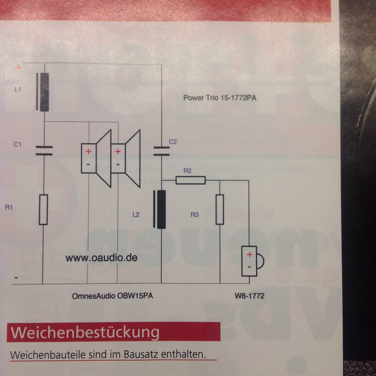

En de tekst bij het filter:
Frequenzweiche
Der in der offenen Schallwand von der Resonanzfrequenz zum Mittelton hin dramatisch ansteigende Schalldruck- pegel wird über eine dicke Spule egali- siert. Diese kann nur optimal arbeiten, wenn der Impedanzanstieg der Tieftöner durch ein RC-Glied parallel zu den Trei- bern korrigiert wird.
Der Breitbänder hat einen Hochpass zweiter Ordnung bekommen – ein Vor- widerstand gleicht ihn noch sanft an den Pegel der durch die große Spule zurück- genommenen Tieftöner an.

Geen verticale schaal aangegeven en ook niet wat voor smoothing gebruikt is (en reken maar dat er flink gesmoothed is), [-X
De meting van KT is nota bene met een 1/2octaaf smoothing, het is mij overigens een raadsel waarom ze daar een gewone sinusoidal zweep (niet eens gated) gebruiken voor de frequentiecurves :think: Daar hadden we toch MLS voor?

Het plaatje wat je als laatste postte, heeft geen vertikale schaalaanduiding, en zegt je dus eigenlijk bijna niets.
Ik weet dat we het hier feitelijk over twee verschillende luidsprekerbezettingen hebben.
Maar het valt me wel op, dat beide metingen zéér gelijkvormig zijn...
Stel je voor dat je laatste 'meting', twee dB per vertikaal streepje voorstelt. Zou me niet eens heel erg verbazen.
Als je beide metingen over elkaar plakt (slordig... :lol: ), krijg je zoiets :
Dat is minimaal een opmerkelijke overeenkomst, niet ? Lijkt iig aan te geven, dat je woofers wat te enthousiast zijn (cq dat je mid het niet kan bijbenen). En ja, dat kan zeker wel prettig en mild klinken. Maar het ligt er maar net aan wat je nastreeft/wat je ambities zijn ;-).
