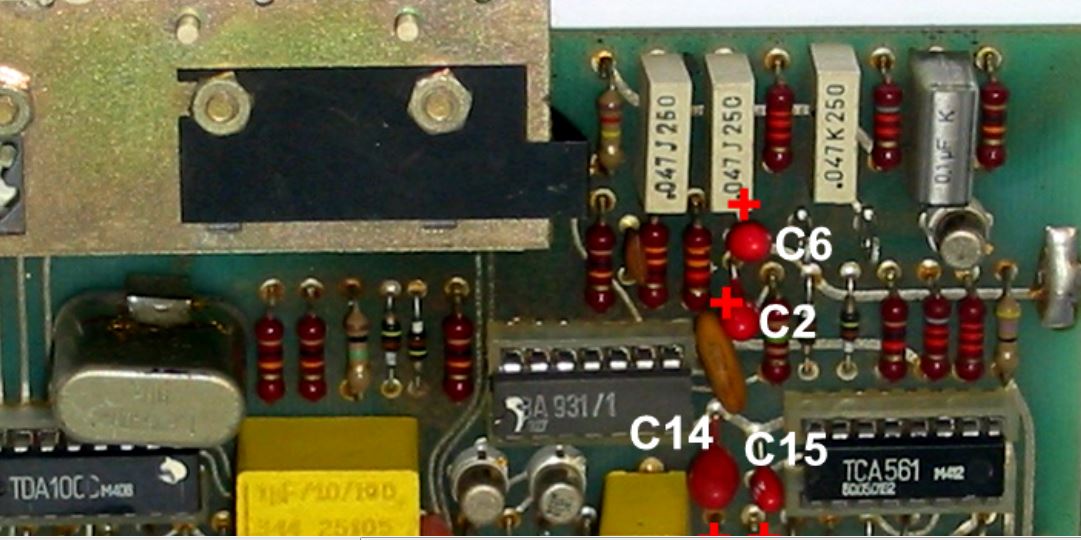

Toen het laatst zo heet was , laatst, begon hij erg te roken (en nu spoelt hij af en toe niet goed meer terug): vermoed ook een of meerdere kapotte 0.47U (schijnen allemaal kapot te gaan).
Op E-bay wordt nu een volledige een vervangingscondensatorset aangeboden, maar ik zie dat alle tantaal elko's vervangen zijn door normale elko's.
Is dit wijs? (Ik zie dat jullie de tantaal elkootjes met tantaal elko's hebben vervangen)..

Ik heb ze allemaal met tantaal vervangen om de originaliteit niet al teveel geweld aan te doen.
Re: Revox A700
Die tantaaltjes zijn vooral een tijdgeest, begin jaren 70 werden ze de hemel in geprezen, nu is dat allang achterhaald. Persoonlijk zou ik zr uit het signaalpad bannen als je de machine nog srieus wilt gebruiken.

Een vraag voor ds23man en mr. tube : wat voor voordelen hadden/hebben tantaaltjes wat "gewone" elko's niet hebben ?
Ik ken namelijk alleen maar de nadelen ervan. (brand-en-explosie gevaar, en dergelijke.)
Re: Revox A700
Voordelen zijn de kleinere afmetingen en hoge betrouwbaarheid, eibenlijk geen van beide meer echt een thema.
Nadelen in de audio vooral meer vervorming.
Een ander voordeel is de lage zelf ontlading, handig in timing schakelingen.

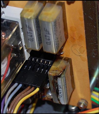

Nadat mijn REVOX A700 (blijkbaar al in zomer 2014) de hele kamer in rook had gezet (wij zaten op het terras, dus het duurde even voordat we dat in de gaten hadden, heb ik hem de volgende dag nogmaals weer gestart en hij draaide weer normaal en er was geen rook meer.
Ik vermoedde wel dat een RIFA C het had begeven (uit deze uitstekende thread), maar heb geen aktie genomen i.v.m. andere prioriteiten.
Heb hem daarna dus 3 jaar zonder problemen gebruikt (niet intensief, maar wel regelmatig).
Een paar weken geleden merkte ik (na het afspelen van een band), dat hij niet meer wilde terugspoelen (hij speelde wel normaal!).
Dit vereiste nu dus wat meer drastische aktie.

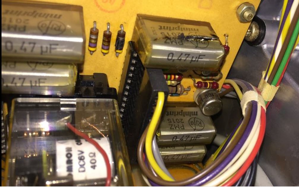

De fout was snel gevonden (doorgeslagen zekering 800mA T F2 (spoelmotor links, H wikkeling trafo: 96V) plus gebarsten 0.47uF RIFA plus doorgebrande Weerstand (4R7): C4/R4 op relaisprint (C4/R4 staan in serie van het moederkontakt van het relais naar de 0 phase van de motor AC voeding).
Dit defekt was helemaal identiek aan dat in de A700 recorder van DS23 op dit forum en nog 2 andere gevallen, die ik op het internet vond: Zie foto's.
(NB de MJ411 Darlington, bruggelijkrichter en de grote motorelko's waren nog allemaal OK).

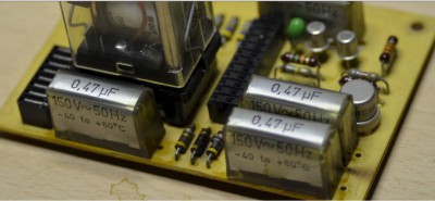

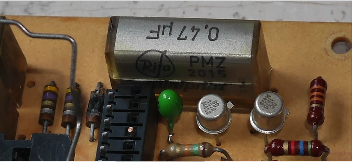

Het blijkt dus idd dat het polymeer (Polyacrylaat ("perspex") van deze RIFA condensatoren) door veroudering over de tijd bros wordt en barst bij hoge temperatuurswisselingen. Er komt dan zuurstof + vocht in de C en hij slaat door. De beschermweerstand doet wat hij moet doen en gaat in rook op.
Ik heb inmiddels alle RIFA's in mijn recorder vervangen (maar ik merkte op dat in sommige Capstanboards ook nog een RIFA zit : C1 (niet in jouw recorder blijkbaar DS23).
