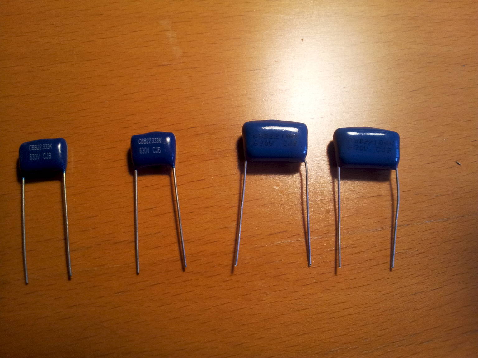

De condensatoren die ik heb gekocht komen van eBay (Hong Kong).
Het merk lijkt mij Vishay en CBB is volgens mij een type samengestelde condensator (meerdere in een behuizing).
Of de kwaliteit en de toepassing juist zijn weet ik niet, komen we snel genoeg achter.
CBB 33nF en 100nF

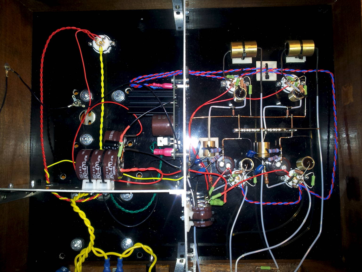

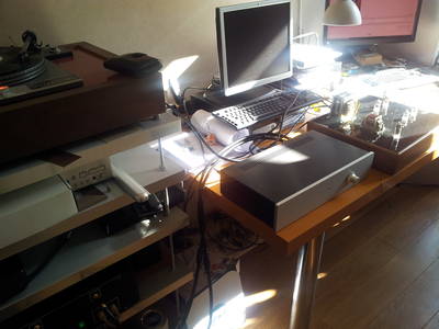

yes werk/werkkamer audio,
Vandaag alles doorgemeten,
Omdat ik volgens het schema een hogere start spanning heb ( 20 Volt op de hoogspanning) zijn alle spanningen iets hoger.
Kon geen vreemde dingen vinden dus gelijk maar naar de huiskamer gesleept.

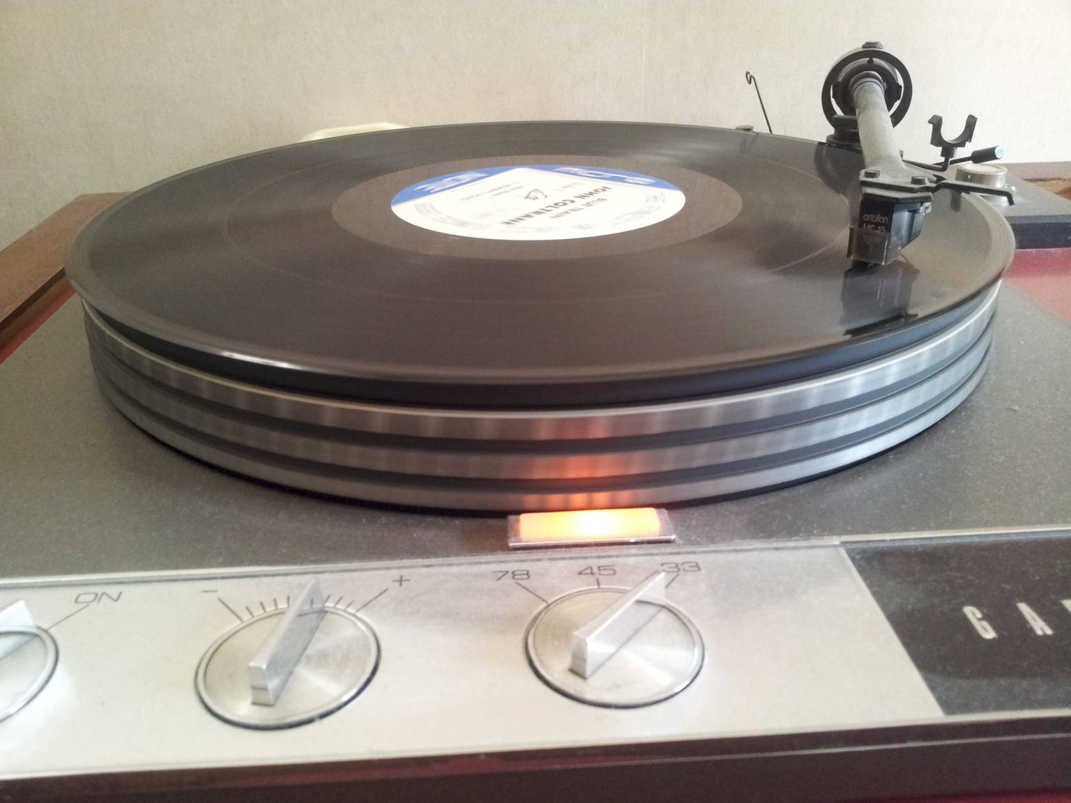

Daar staat al een tijdje een Dual 505-3 werkeloos, zelfs zo lang werkeloos dat de arm lift ergens van binnen vast zit. :(
Dan maar naar naar de werk / hobby kamer.
Passlabs Firstwatt F5 en B1 aangesloten en de Phonodude erbij gezet.
Zit in mij draaitafel een MC15 super II te weinig voltage, maar toch doorgezet.
geen brom geen ruis en alleen maar muziek, moet toch niet gekker worden.
Moet wel de versterker goed hard zetten maar ik heb muziek en geen andere shit.
Met de worden van Pharrell te spreken: HAPPY
:foto:
Moest natuurlijk wel snel gebeuren, normaal ben ik heel netjes :---)

Berichten: 15178
Re: Phonodude (nog een)
Gefeliciteerd John! Lage output zal inderdaad wel door het element komen. Maar dit lijkt ok allemaal, mooi.
Netjes hoor, John.
En nu opstomen naar die nieuwe eindbak ! :rock: :rock:

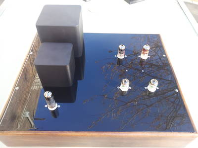

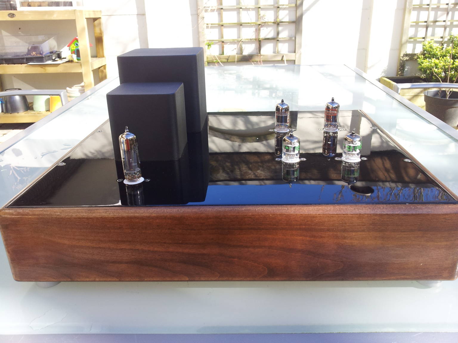

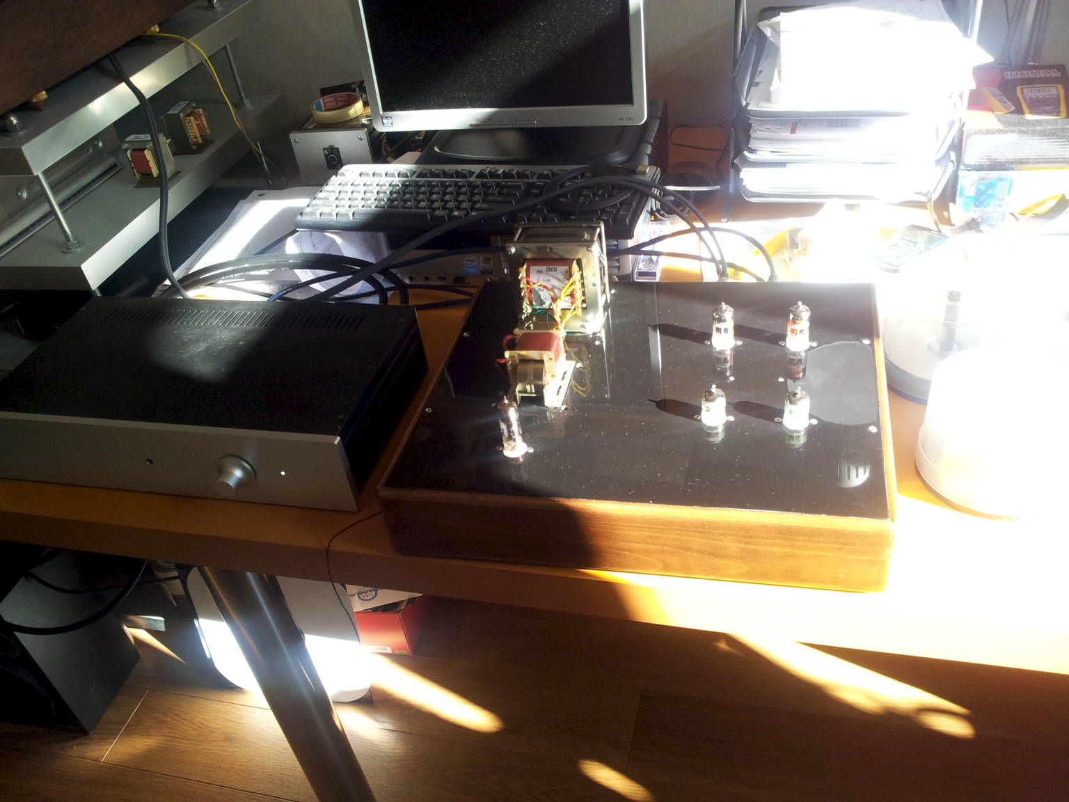

Zo nog een paar laatste foto's.
Staat inmiddels weer binnen en staat lekker te draaien (leftfield (leftism), Pink Floyd (the Wall)).
Lekker zonnetje erbij, kan niet veel beter. :)
Front
Front
Back
Back
Laatste
Laatste
Maar natuurlijk al een bom aan het maken voor het volgende project.
Gaat de Classic Three worden, maar ik ga beginnen met de behuizing dus kan nog wel even duren.

Mooi geworden John, proficiat! Je schrijft eerder dat je niet helemaal tevreden bent over het spuitwerk, maar zo op de foto ziet het er strak uit. Geen last van brom zonder afscherming op de buisjes? Als je interesse hebt, heb een doosje gekocht op eBay van die dingen en heb nog over.
PS mooie plaat, Leftfield, zit een fraai stukje laag in.. tenminste de CD, heb 'm niet op vinyl.
Nee ik heb geen brom of ruis, had wel voor de zekerheid deze gekocht.
Ik heb ze eroverheen gezet en hoor geen verschil.
Ik heb denk ik de buizen ook verder uitelkaar staan als de meeste, er zit 6 cm ruimte tussen de linker en de rechter en 11 cm tussen de voorste en de achterste buizen.

Ze moeten dan wel aan het chassis van de kast zitten he, maar als je nu geen probleem hebt vooral zo laten. Er zijn beroerdere dingen om naar te kijken dan gloeiende buisjes... vooral die 5670 doet goed z'n best.
