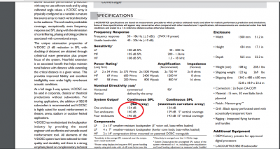

Hier keek ik vreemd tegen aan, zie bijlage.
1 box, max 134 dB (2x 15" dus vast betrouwbare info van L'acoustics)
2 boxen, 140 dB
Wat, huh? De SPL max gaat 6dB omhoog? lijkt me niet, 3 dB extra, maar geen extra 3 dB winst doordat je ohmage halveert, dat maakt voor SPL max niet uit.
Hoe zit dit?!

Wellicht de "verdubbeling" van het vermogen meegenomen?
Berichten: 14139
Re: Verschil tussen PA en hifi
3 db door het dubbele vermogen, en 3 db door dubbele stralingsweerstand, dus 6db meer klopt.
Berichten: 28471
Maar dan moet je versterker wel het dubbele vermogen kunnen leveren bij het halveren van de impedantie. En dat is vaak niet het geval......
Berichten: 14139
In datasheet zullen ze voor het gemak vast uitgaan van exact het dubbele vermogen.
Wat Wouter blijkbaar over het hoofd ziet, is de invloed van de stralingsweerstand.

Berichten: 9198
Inderdaad. Heb het hier in post 2 nog even kunnen teruglezen.
https://www.new-line.nl/forum/read/?t=1356
Dat ook weer opgehelderd :mrgreen:
