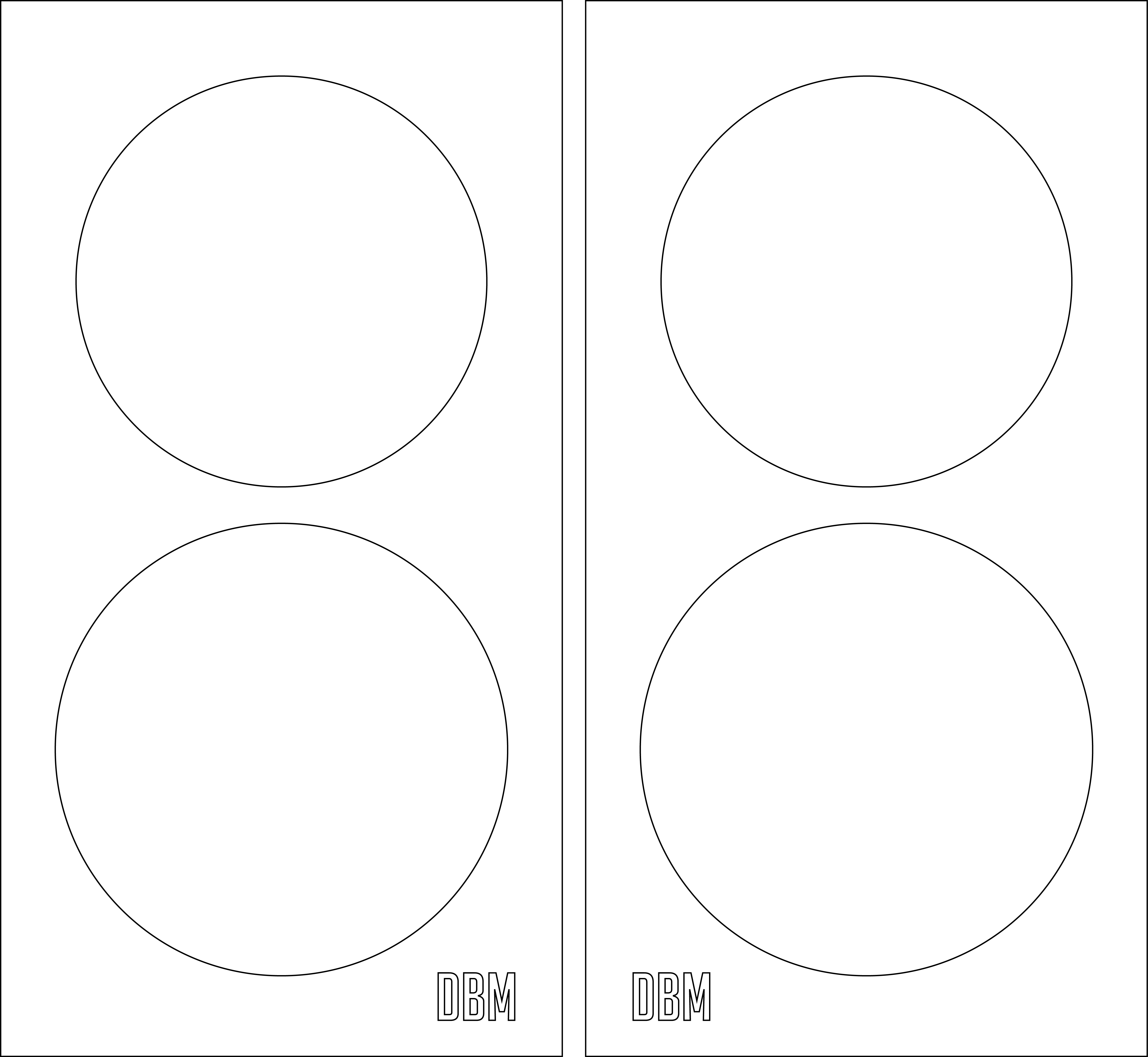

Maar goed, ontopic: qua afwerking van de speakers denk ik eraan om de baffle met zwart perspex te bekleden. Ik heb daarom alvast een bestandje gemaakt voor de lasersnijder (er is er eentje op zo'n 10 minuten fietsen). Voor de zijkanten zit ik aan een laagje licht hout of berken multiplex te denken.

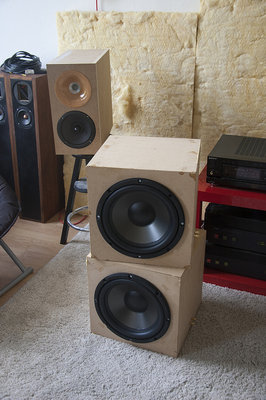

Sinds gisteravond heb ik twee extra subwoofers in huis... Nogal grote 12" dingen, de Mivoc AWM 124, met eveneens tamelijk kloeke kastjes eromheen - vooral in vergelijking met de DBm is het nogal een stel bakbeesten. Wellicht zullen ze als rear subs ingezet worden, of anders misschien voor een volgend project :) Tegen een vriendenprijsje van 75 euro het paar kun je ze niet zomaar laten passeren :wink:

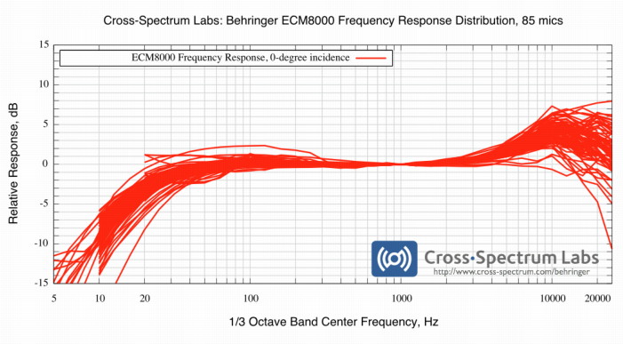

Die ECM8000 is dat een gecalibeerde versie? Ik had mijn niet-gecalibreerde ECM8000 jaren geleden bij 'Feedback' in Rotterdam gehaald, was toen niet duur. Is ook een leuke zaak om eens rond te kijken, ze hebben naast instrumenten ook veel PA en studio speakers.
Welke versterker ga je inzetten op die 12" Mivoc subjes? Ik neem aan dat er voor dat geld niet al een versterker in zal zitten...?

Ik heb er nog geen uitgezocht. Ik weet eigenlijk niet hoeveel het extra kost om een gekalibreerd exemplaar aan te schaffen. Het is me wel duidelijk dat ze ongekalibreerd niet 100% lineair zijn
Wat er met die Mivocs gaat gebeuren (laat staan hoe ik ze aan ga sturen) weet ik nog niet. Ik moet zeggen dat het laag ook zonder extra subs best in orde is, dus of het nodig is om ze op mijn kamer in te zetten zal ik later beslissen. In de woonkamer kan ik misschien ook wel een subwoofer kwijt :sure:

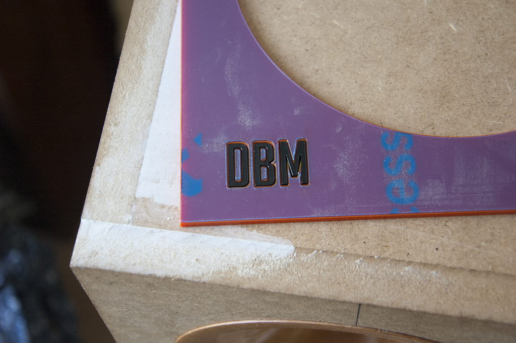

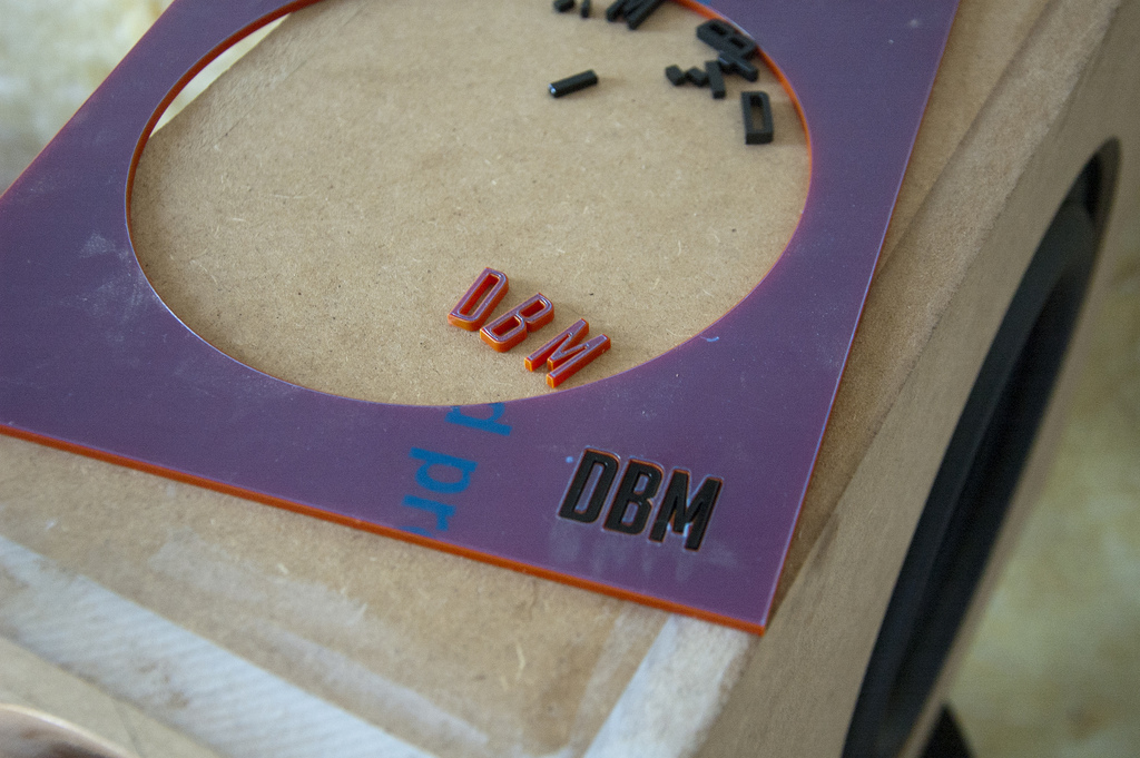

De baffleplaatjes zijn binnen... Rood PMMA (perspex) met zwarte lettertjes :) Ik denk dat het wel mooi wordt. Helaas moet één van de tweeters nog een millimeter omhoog, die blijkt toch iets te laag te zitten. Dat wordt dus nog even schuren in het MDF. Maar als het eenmaal klaar is zie je daar gelukkig niks meer van. :)

Gedurfd! Maar het lijkt me erg gaaf :D .
