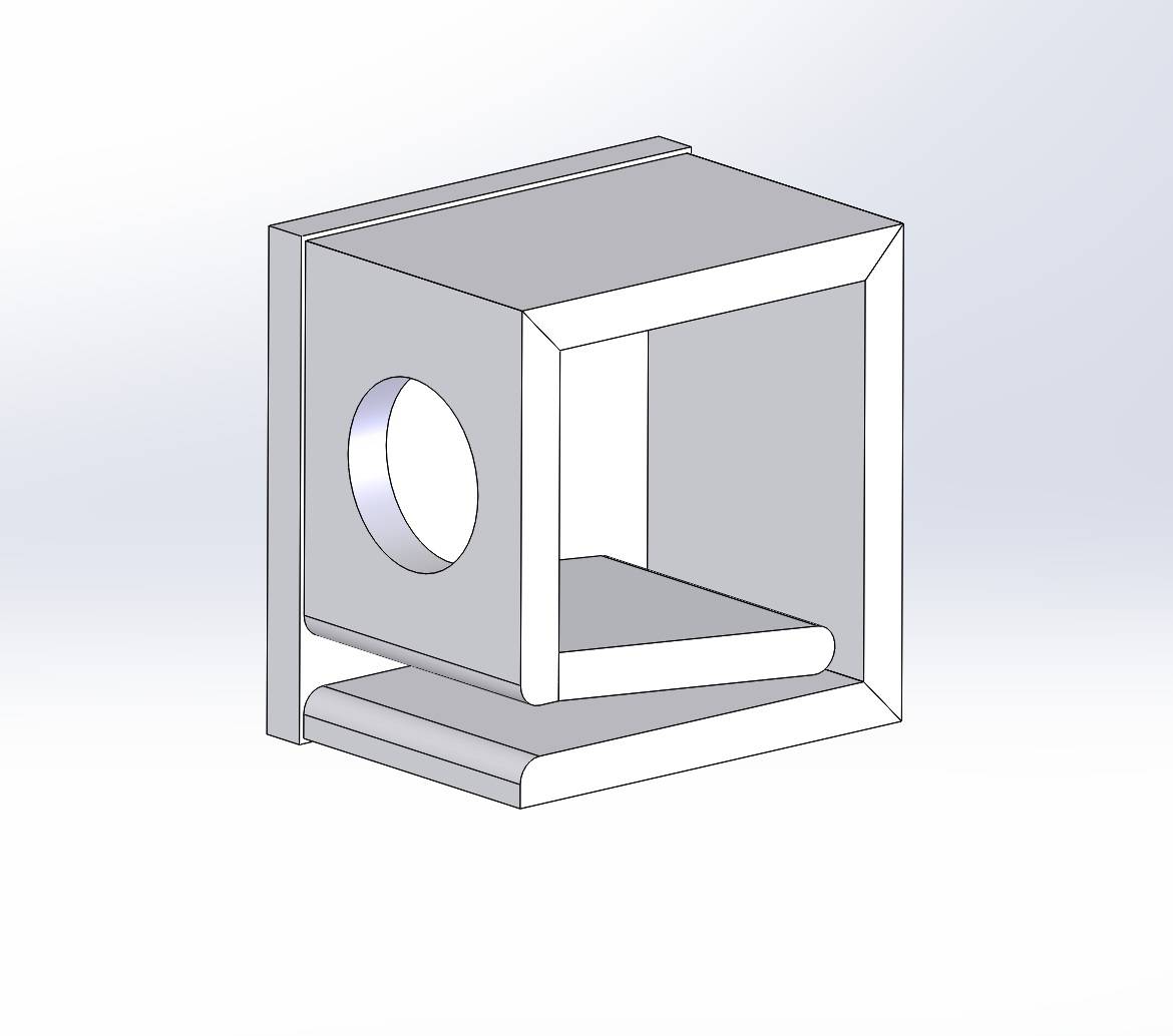

Misschien een leuke toevoeging hieraan, voor degene die in verstek willen zagen:
Achterkant.PDF
(17.07 KiB) 397 keer gedownload
Bovenkant.PDF
(17.08 KiB) 286 keer gedownload
Onderkant.PDF
(17.01 KiB) 235 keer gedownload
Reflex.PDF
(17.13 KiB) 290 keer gedownload
Voorkant.PDF
(18.03 KiB) 259 keer gedownload
Zijkant.PDF
(16.54 KiB) 263 keer gedownload

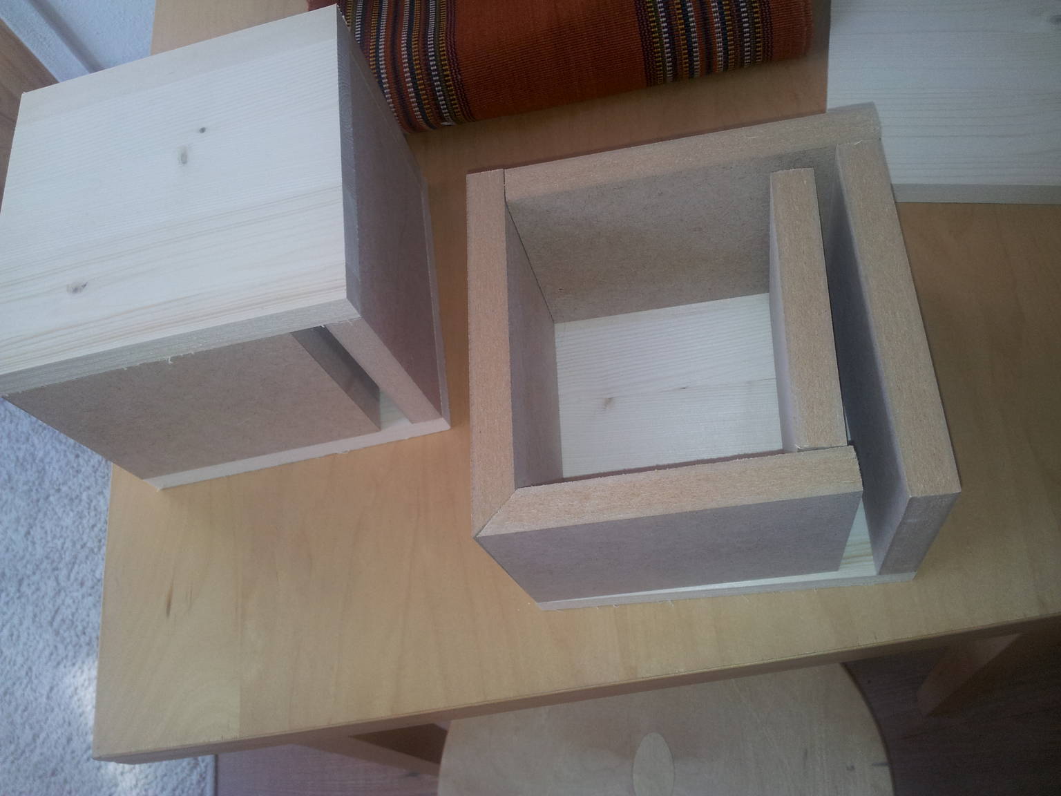

baffle en bovenkant verstek laten zagen ivm naden. 20 euro voor al het hout inclusief zagen. Geen idee of dat veel of weinig is? (18 mm mdf en zijpanelen 18 mm grenen)
meiborg
Berichten: 2407
Re: Leuk & simpel hoorn reflex monitortje met FRS8
Bericht door meiborg »
Dat ziet er al goed uit! Ook mooi voor de afwerking van het middenstuk uit MDF, is bijvoorbeeld een restje behang. Eerst netjes in elkaar lijmen natuurlijk, dan een behangetje er over, en ten slotte de zijpanelen ertegen lijmen.
