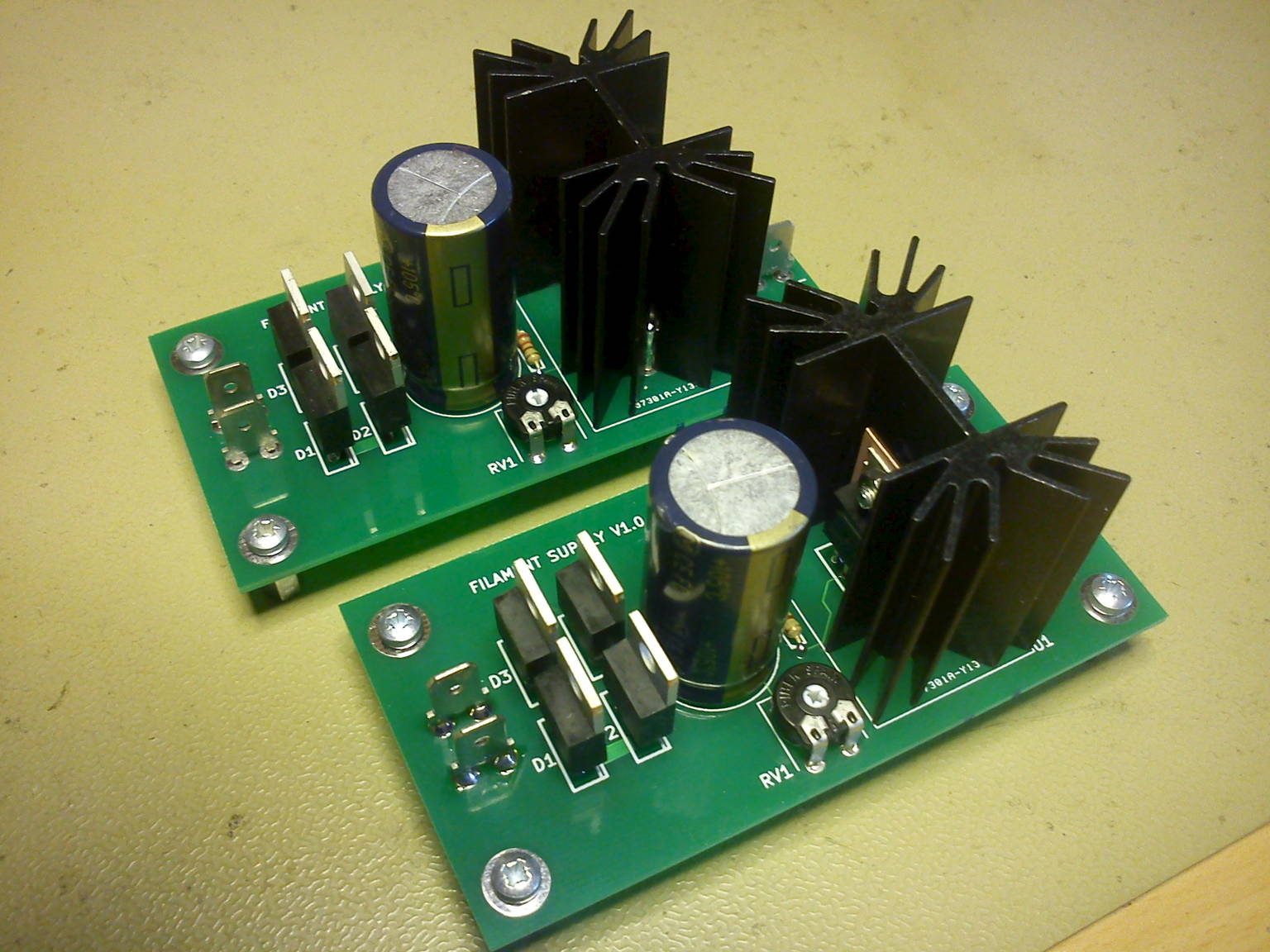

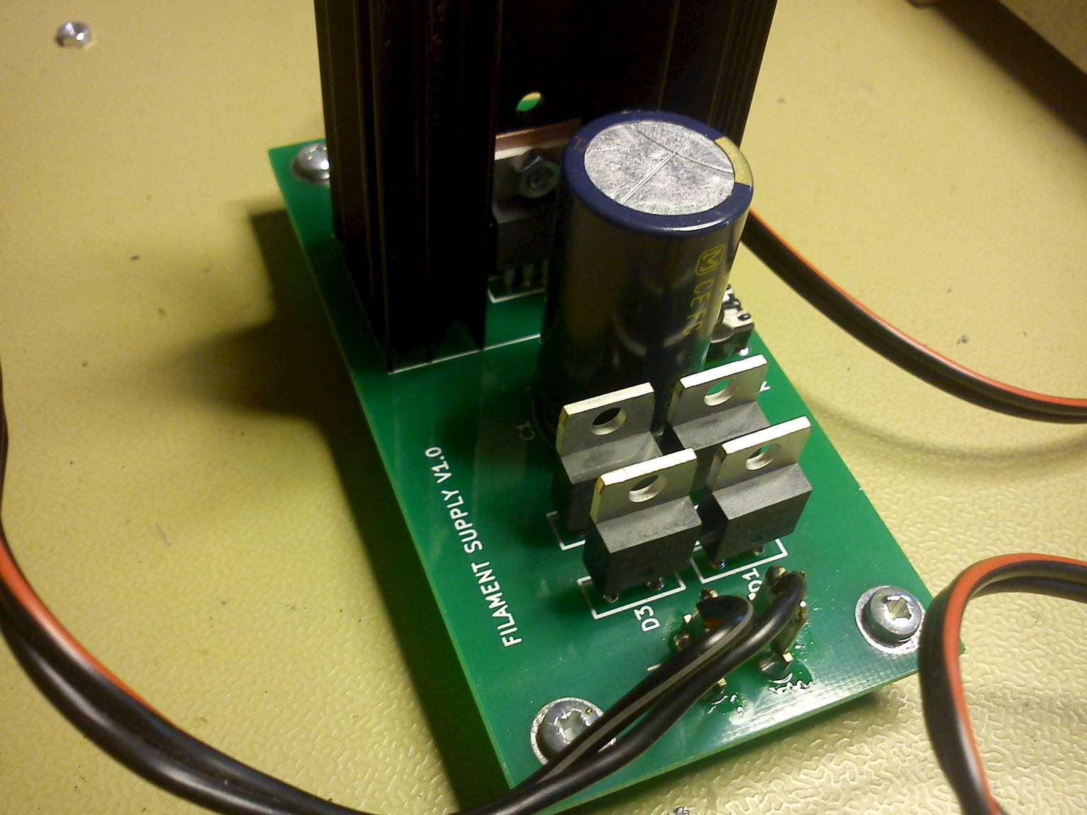

Gloeistroom voeding, beide printjes opgebouwd:
Uitgang regelt mooi, onbelast, 1.2V tot 9.6V.

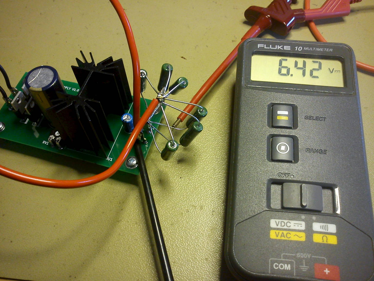

Belast, met 6 weerstanden van 15 Ohm parallel, 2.8 Ohm bij 6.3V loopt er 2.25A :

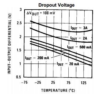

Dit valt tegen. De uitgang zakt in tot maximaal 6.4V, toevallig eigenlijk wat ik nodig heb, en dat is het dus wel. Krap aan dus. Als ik in de datasheet kijk van de LM350 zie ik een dropout voltage van iets van 2V.
do LM350.JPG (26.53 KiB) 670 keer bekeken
Op de ingang van de LM350 meet ik een spanning van 8.9V, ik bied 8V AC aan uit de trafo. Die dropout voltage bij mij 8.9 - 6.3V = 2.6V, misschien ook door niet voldoende koeling.
De diodes die ik gebruik zijn MBR1045, Schottky's met een drop spanning van 0.55V, daar valt niet veel meer te halen. Ik denk overigens dat het koelblokje zowiezo te klein is, bij 2.25A loopt de temperatuur erg rap op.
Ik denk dat de beste optie is een andere regulator te gaan gebruiken, bv de LM1084 die Anne eerder voorstelde. De dropout voltage is lager, 1.1V ongeveer, en dan het koelblokje een slag groter. Qua ruimte moet ik dan even zien hoe ik dit ga doen, misschien kan ik ze tegen de zijkant van het houten frame schroeven. Aansluiting is gelijk, dus ik kan dezelfde print blijven gebruiken.
LM1084, of heeft iemand nog een ander voorstel?

Re: Preamp Voyager
Hoe groot is die buffer C ? Met 10mF (10.000µF) en ruim 2A krijg je al een rimpel van 2V,komt de regelaar in nauwe schoentjes.
Berichten: 15178
Re: Preamp Voyager
Die C is 8200uF.
Re: Preamp Voyager
Barry2001 schreef:
Die C is 8200uF.
Meet dan de rimpel maar bij die 2,enA belasting,Zal wel richting 2,5Vtt gaan.

Het lijkt erop dat de spanning van de trafo weg zakt door de te zware belasting.
Want voor de LM350 zou je minimaal 10V moeten hebben.
Maar waarom gloeispanning stabiliseren of ging het alleen om reduceren?
Berichten: 15178
Re: Preamp Voyager
Nee, gloeispanning wil ik stabiliseren. Zowel voor de voorversterker zelf als voor de phono voorversterker, dat gaat niet goed op AC. Ik denk dat het probleem met een LM1084 is opgelost, die heeft een lagere drop spanning dan de LM350.
Het printje hangt aan een variac die op 8V staat, die kan de stroom zeker leveren.

Hoe bedoel je Mischa, de regelaar begrenst niet, de voltage drop over de LM350 is te groot. Oftewel de spanning (8V) die ik op de trafo ter beschikking heb is te laag. En die voltage drop is met een LM1084 maar de helft van een LM350, daarom zou dat beter moeten gaan.

Nou ja, da's ook een reden om niet voor mijn oplossing te kiezen :D Als je al te weinig ingangsspanning hebt, helpt alleen een regelaar met een lagere voltage-drop.

Je hebt gelijk, zijn natuurlijk veel oplossingen om dit te doen, maar het eenvoudigste is hier een andere regulator omdat de aansluitingen gelijk zijn. Kan zo op het printje.

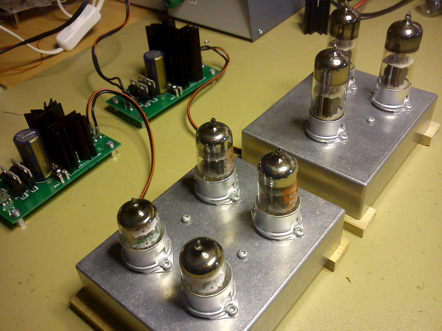

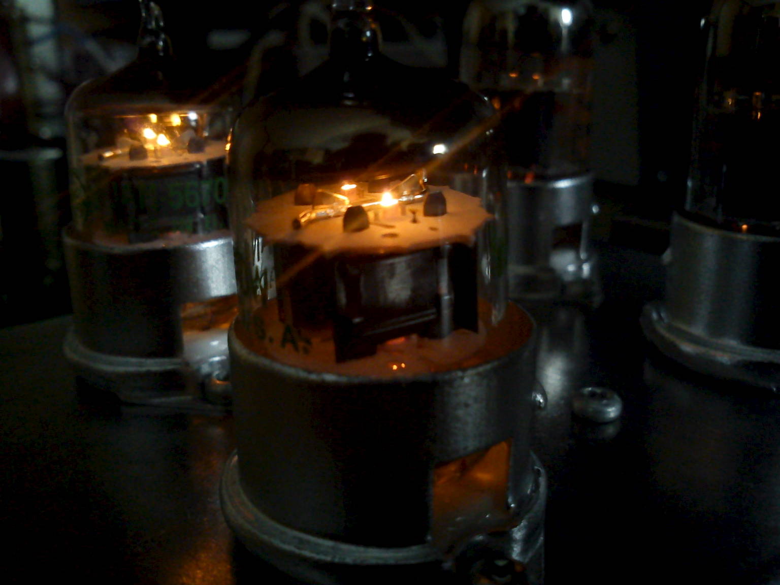

Heb de LM1084's gemonteerd, dit lijkt er meer op. De 1V minder drop voltage zie ik keurig in de uitgangsspanning terug, ik kan nu (bij 2,25A) tot 7.4V regelen. Heb het koelblokje van de gloeistroom regeling die de 6N6P's aanstuurt vervangen voor een grotere. Ik vind het ondanks dat nog wel erg warm worden allemaal, maar dit is het grootste koelblok dat voor een standaard TO220 stand beschikbaar is, anders wordt het overgaan naar ruigere koeling. Het andere printjes, dat de Phonodude buisjes voedt, mag eigenlijk ook wel ene groter koelblokje hebben, dit is iets van 1.8A.
Ik wil eigenlijk wel even proberen hoe het zich houdt, de weerstanden die ik als belasting gebruikte beginnen al te meuren na 1 minuut, dat gaat niet goed. Moet toch gebeuren, dus heb de behuizingen voor resp. de Phonodude en Preamp al even opgebouwd en de buisjes op gloei gezet. Dit zijn van die spuitgiet alu kastjes, met een mooi dekseltje aan de onderkant. De komen met tules geisoleerd in het frame te hangen, onder de bovenplaat zodat je geen schroeven ziet.

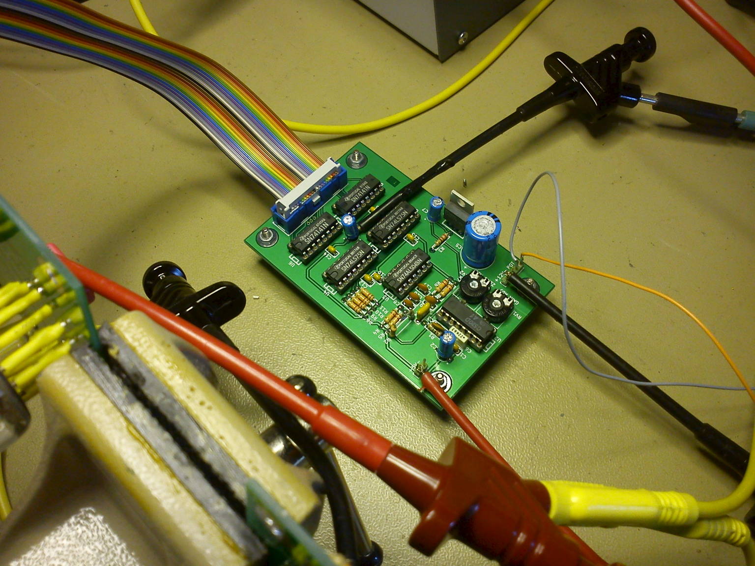

Enkele picjes, met achteraan de voorversterker zelf, en ervoor de Phono voorversterker.
Berichten: 15178
Re: Preamp Voyager

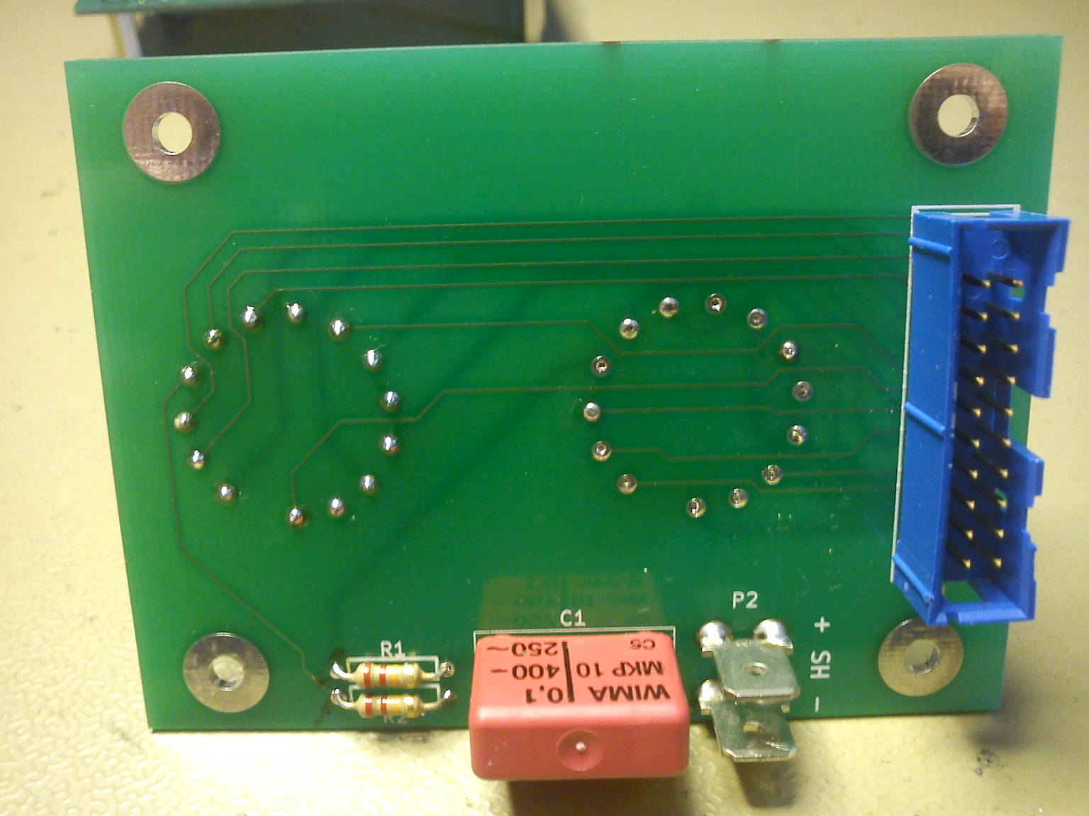

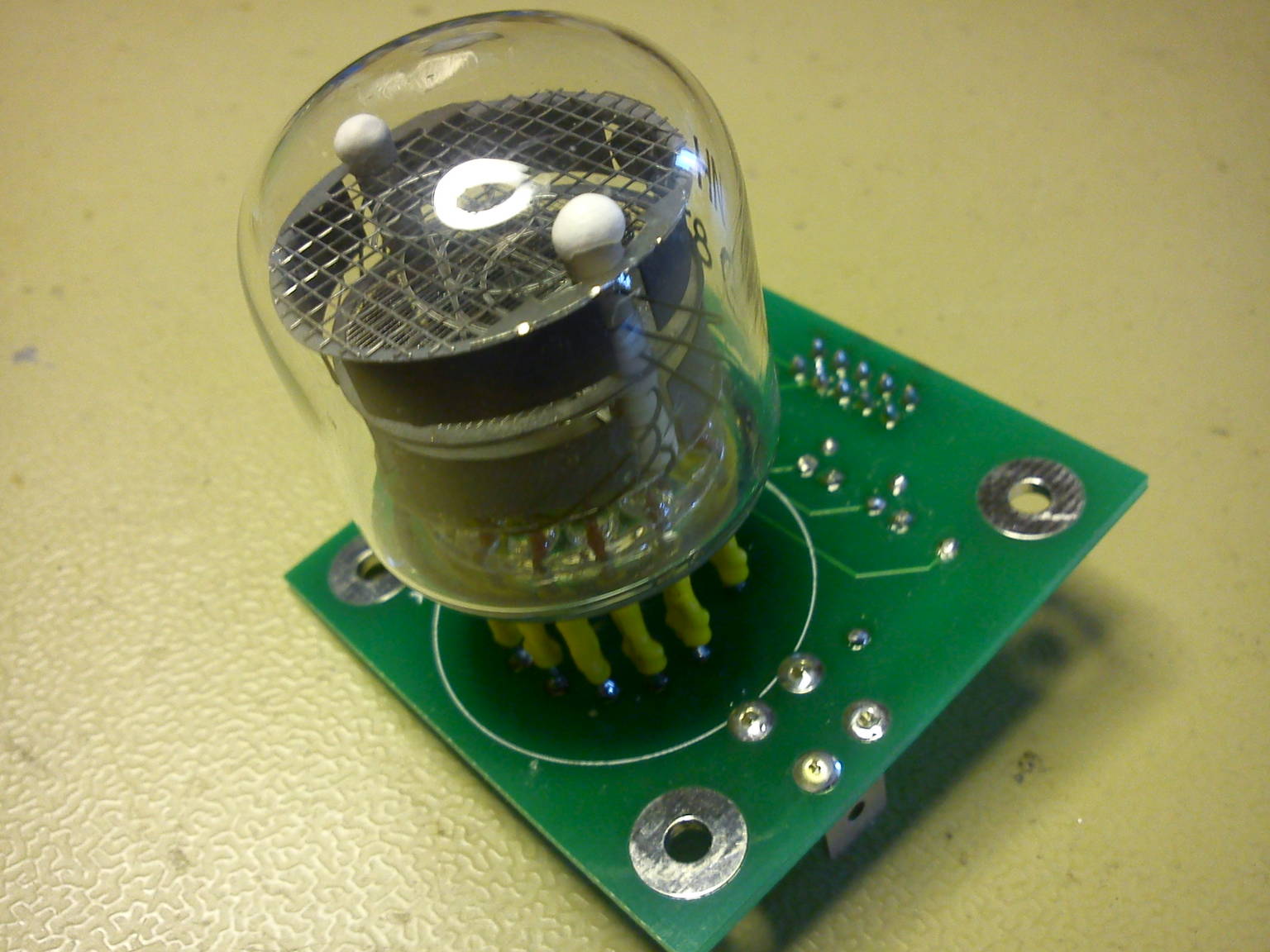

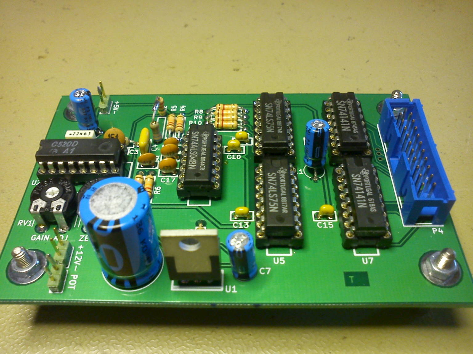

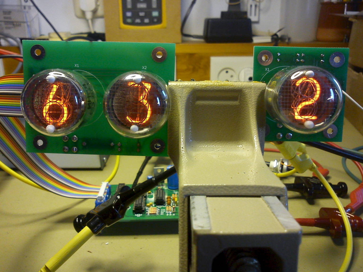

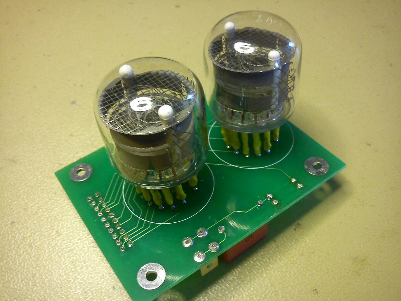

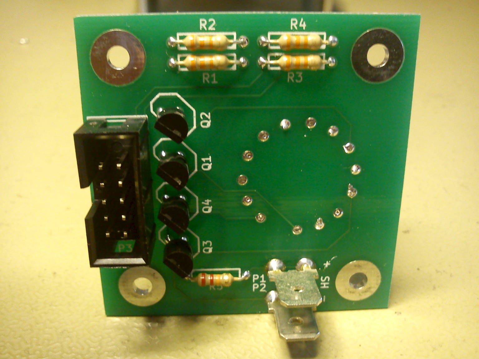

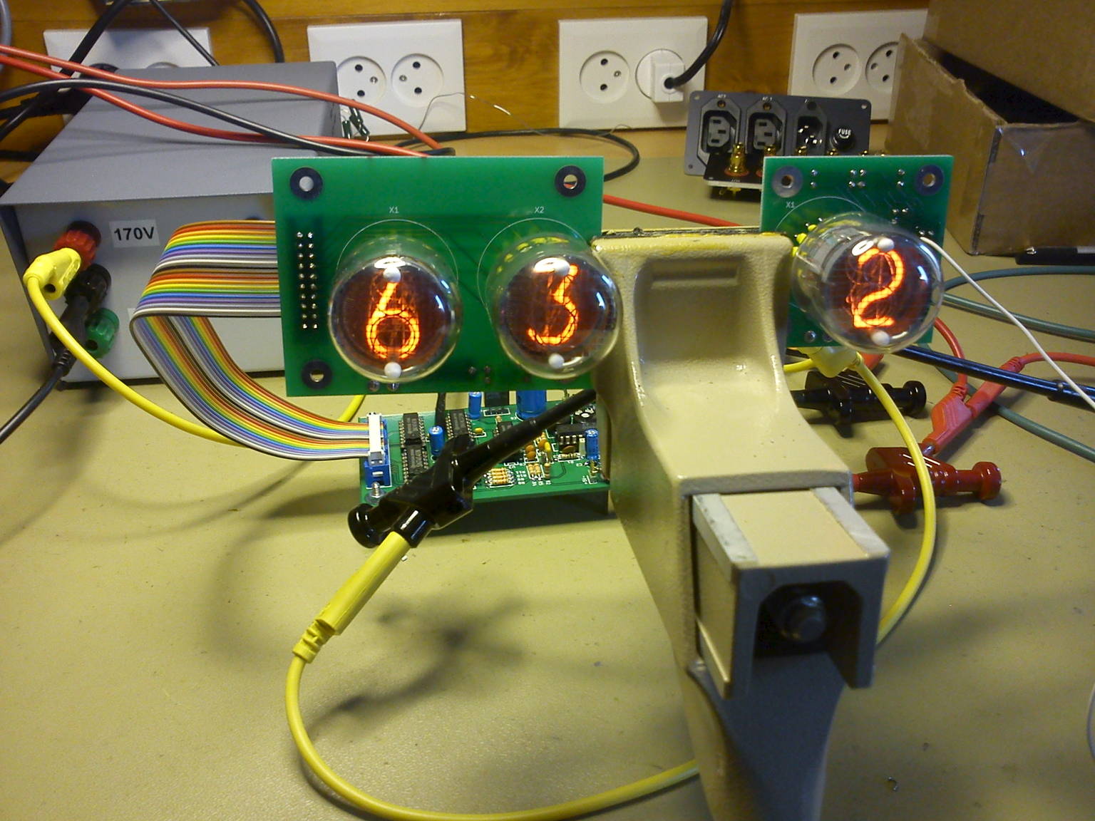

En dan natuurlijk nog de nixies. Boel in elkaar gebakken, ziet er goed uit. Links volume 63, rechts kanaalkeuze 2.
De printjes, dit is de Nixie controle print:
De volumeweergave print. Deze print komt tegen het front van de kast, dus componentjes zitten op de achterkant:
De ingangsselectie print, die ook tegen het front komt:
Het was een bevalling, ben blij dat het werkt :D
