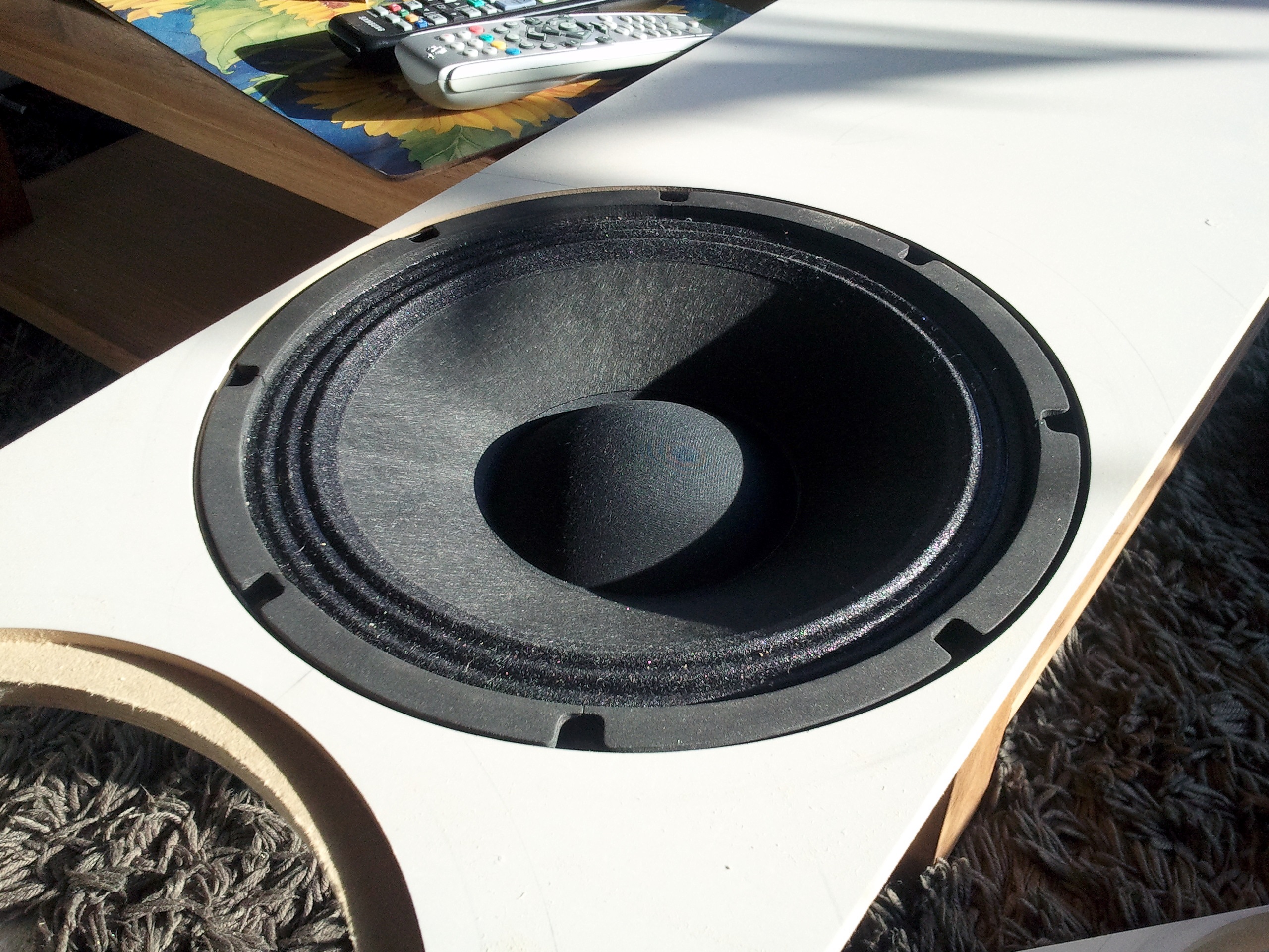

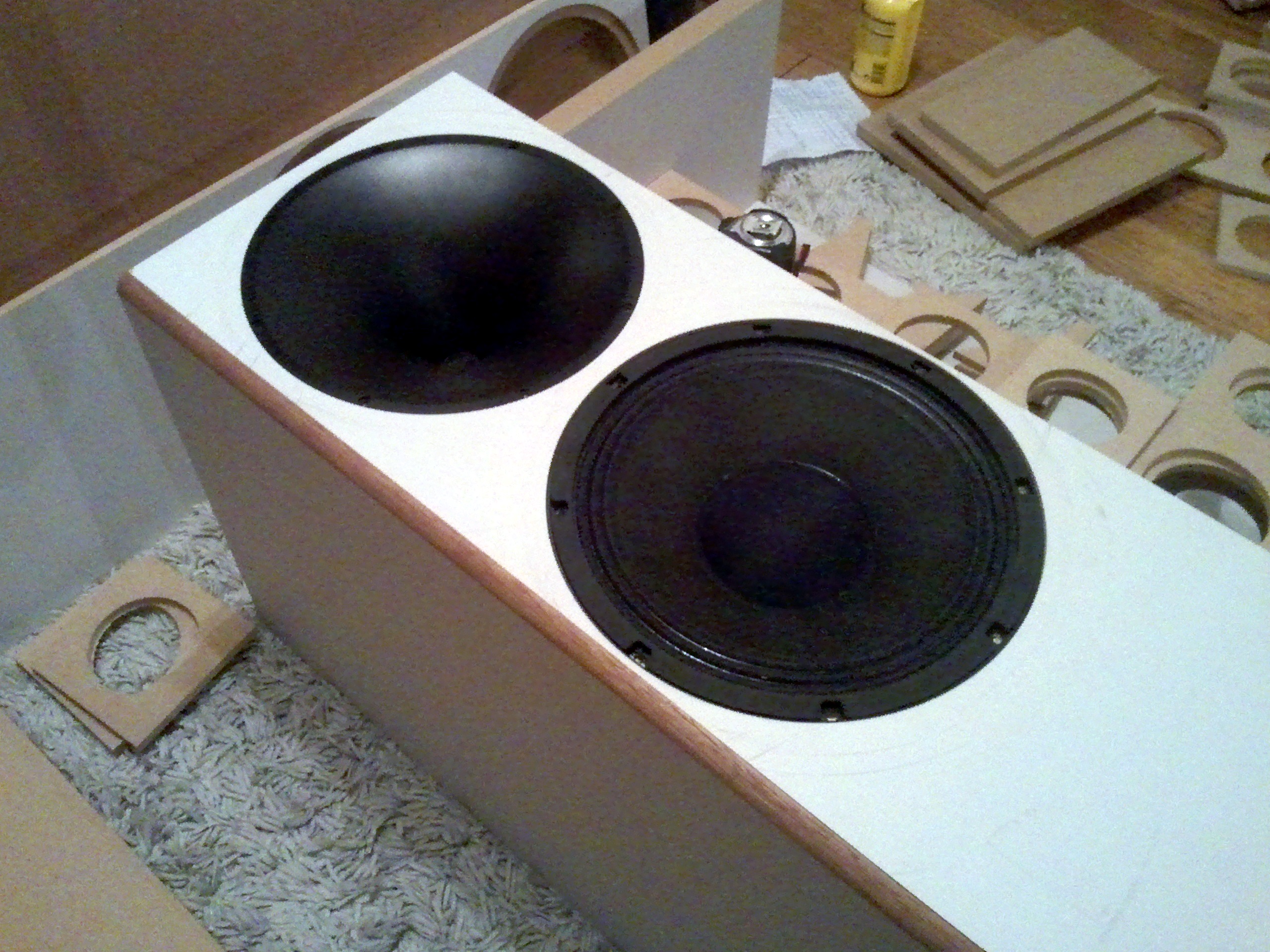

Heb vandaag nog wat met de bovenfrees van de Hubo geoefend en heb ook al de twee cirkels voor de WG's gefreesd. Nu ga ik weer verder met de bracing, want dat is ook nog een heel karwei om in elkaar te zetten.

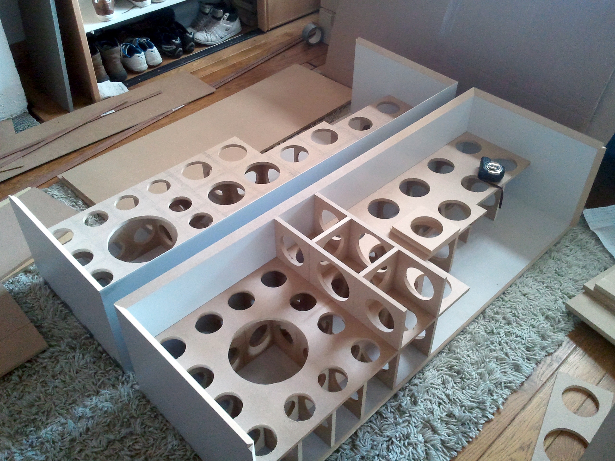

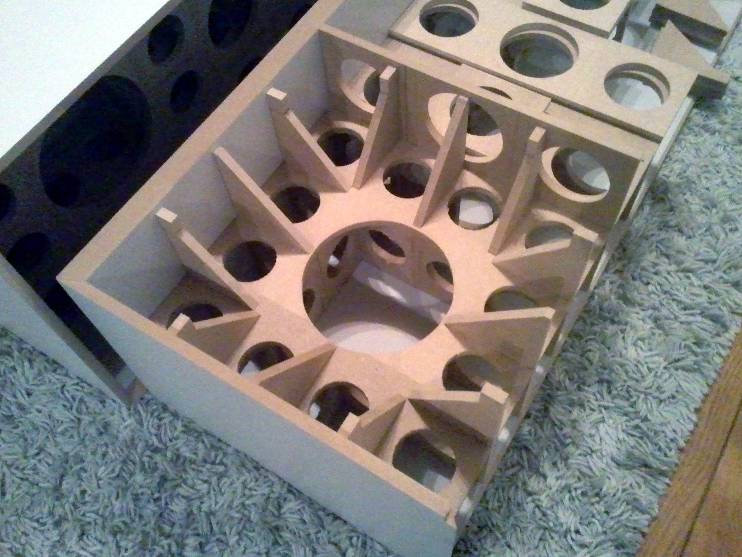

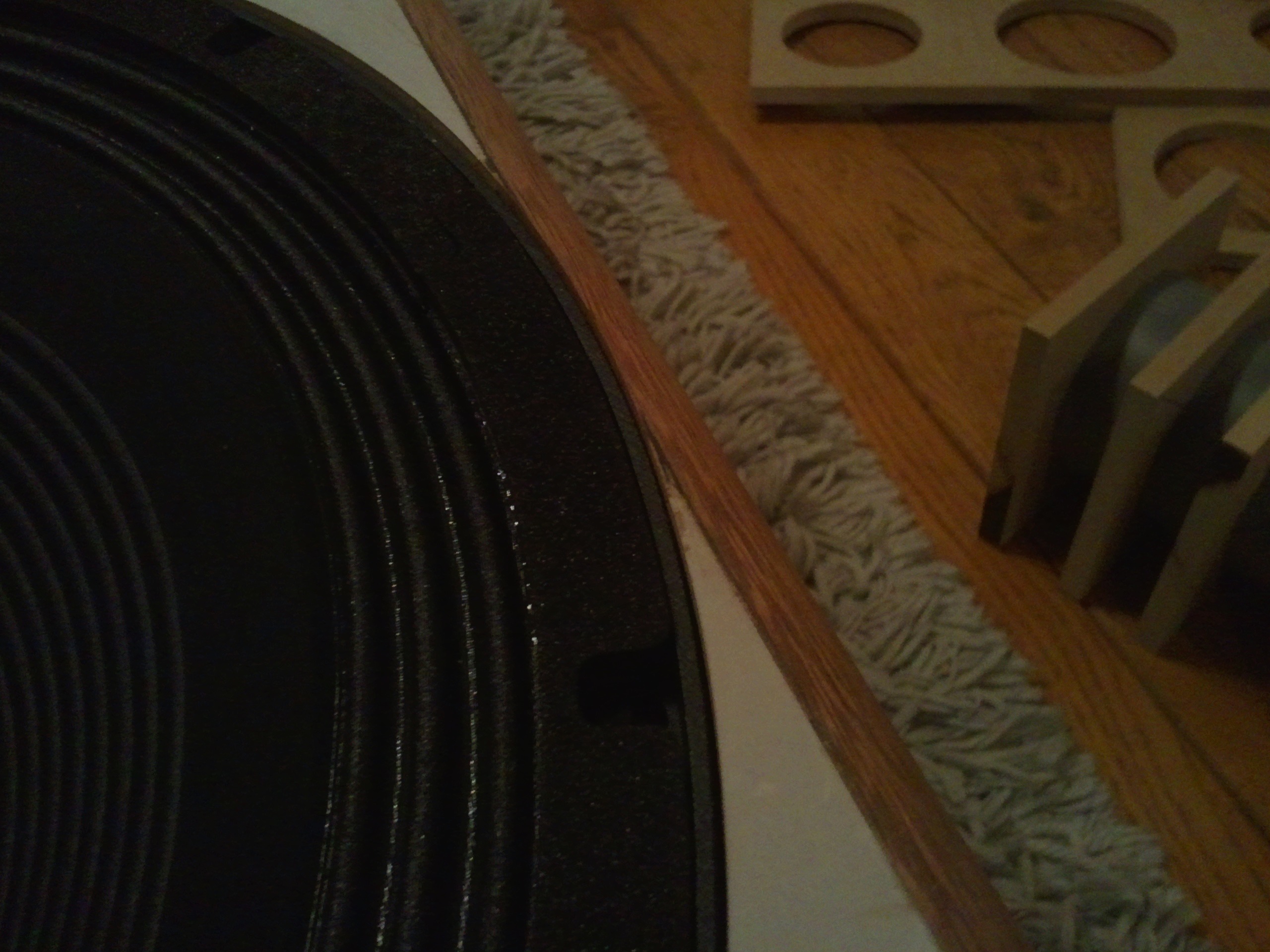

Ennnn weer nieuwe foto's! Niet heel erg veel vooruitgang zichtbaar maar toch de moeite waard lijkt me.

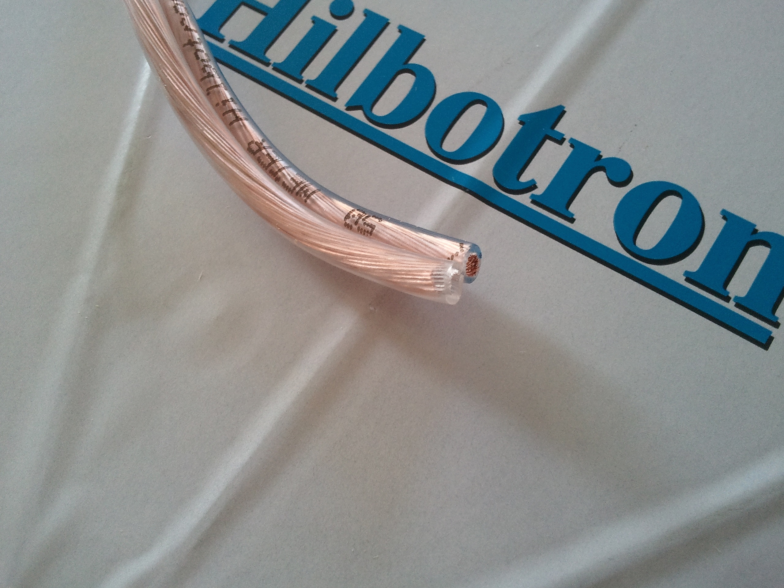

Hier alvast een voorproefje van hoe het er uiteindelijk uit komt te zien en ook het deel van de bracing rondom de subwoofer.

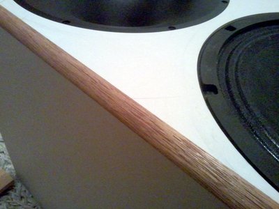

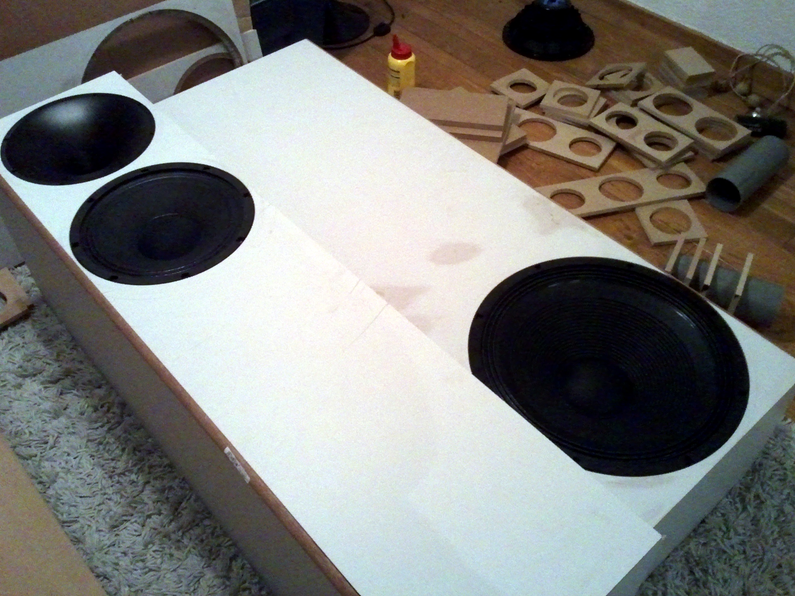

Was deze even vergeten! Stiekem heb ik ook nog even naar het design gekeken :kwijl:

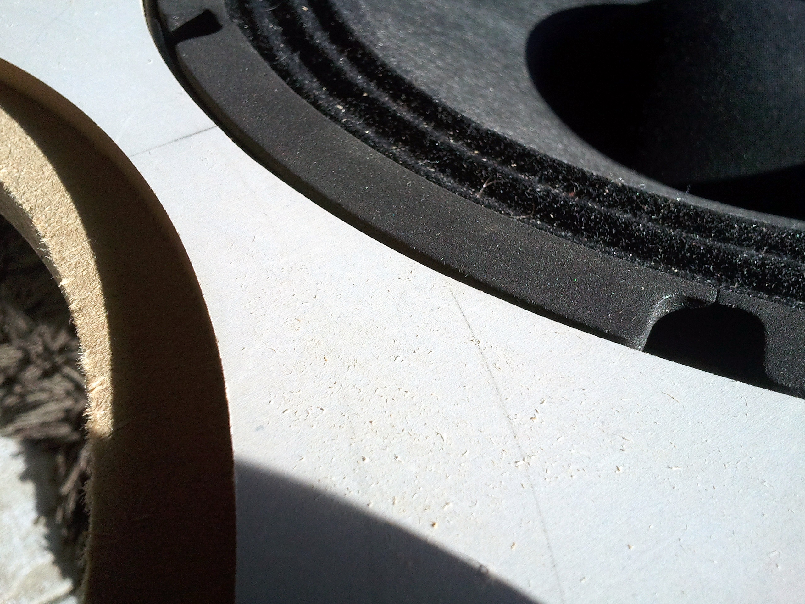

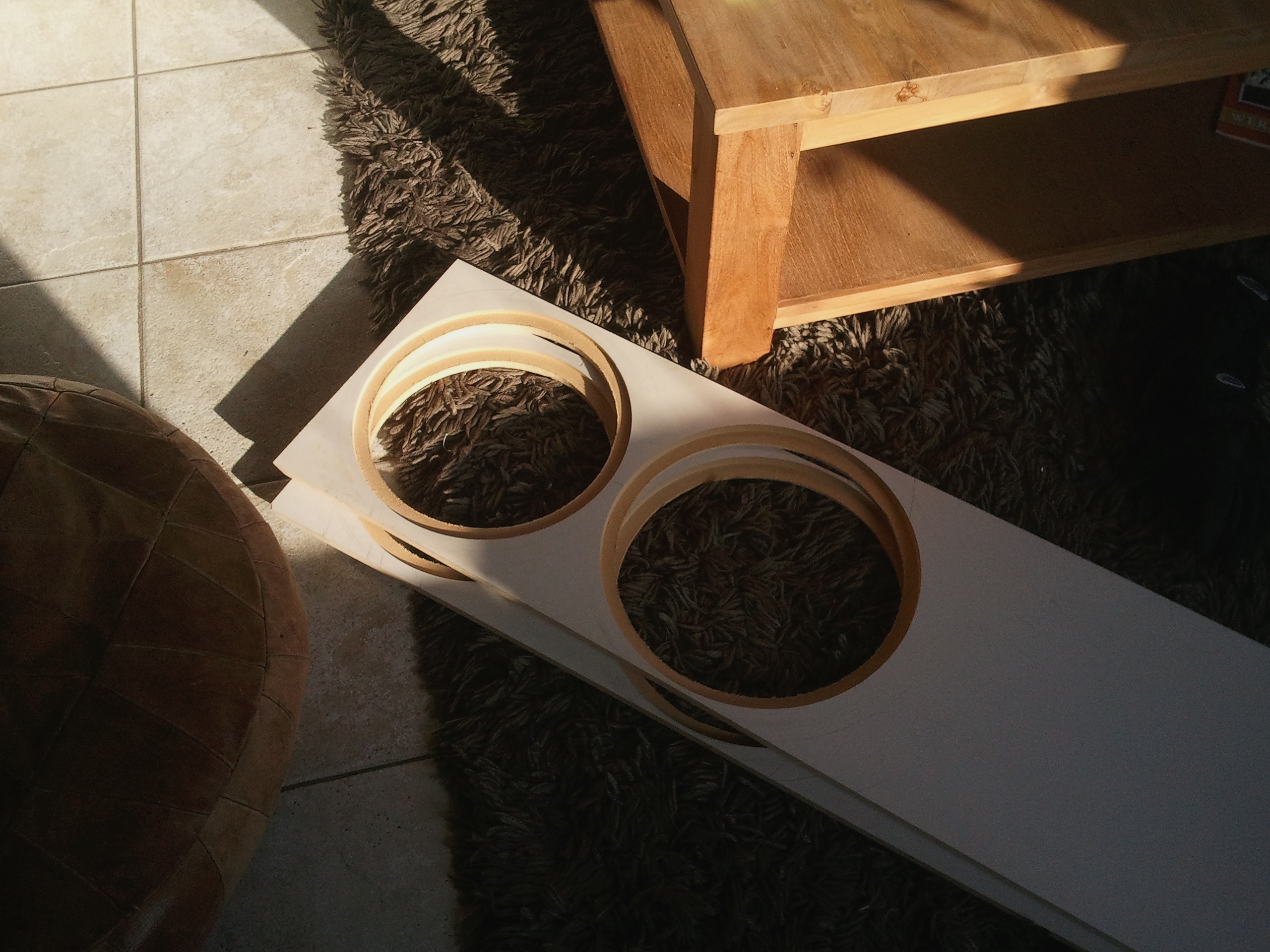

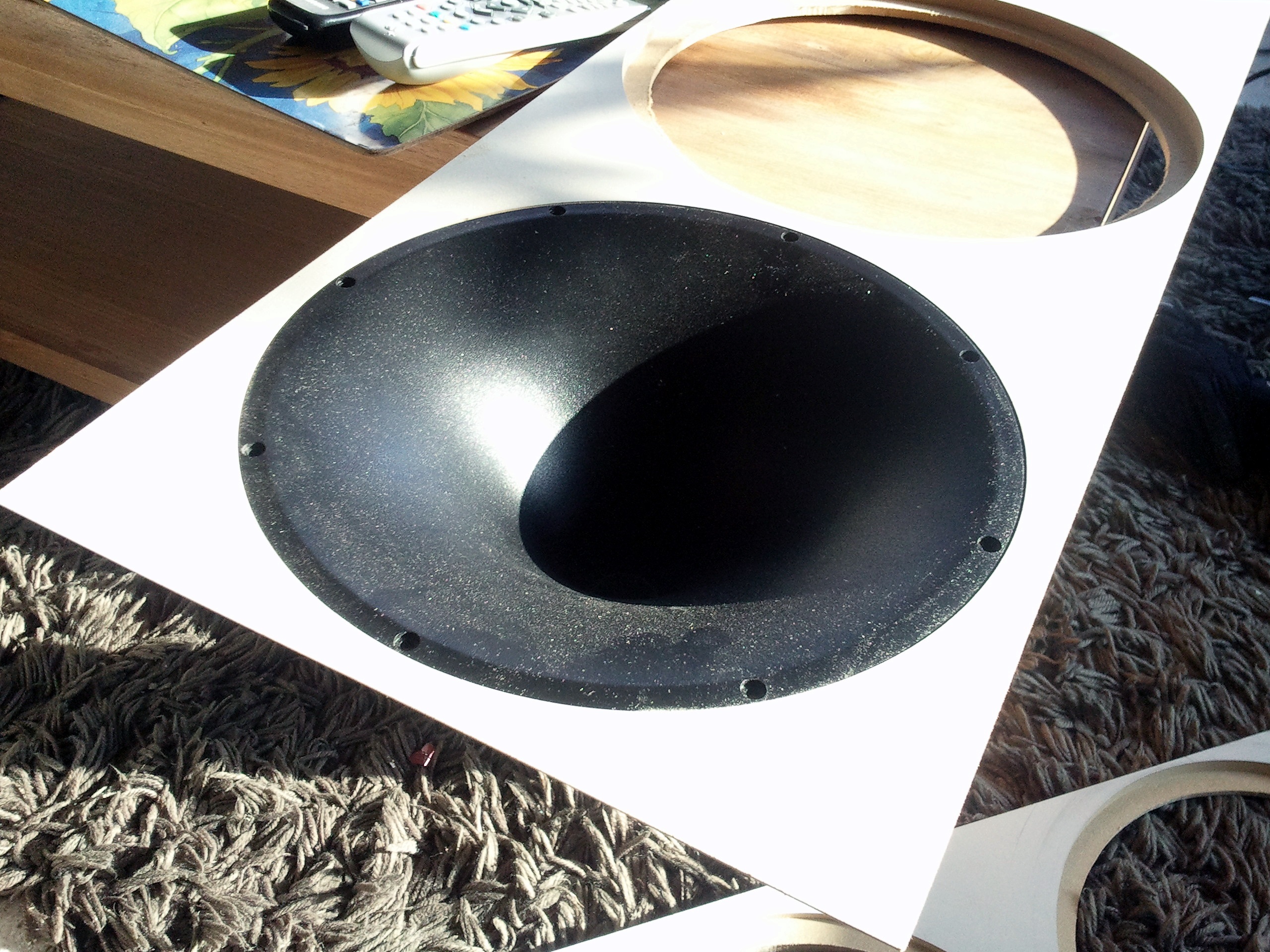

Panelen waar de subs in moeten komen zijn inmiddels ook af! Nu nog wachten op de terminals, nog even de bracing lijmen, poort maken, terminals monteren en klaar :rock:
Schilderen komt na mijn eindexamen wel :lol:

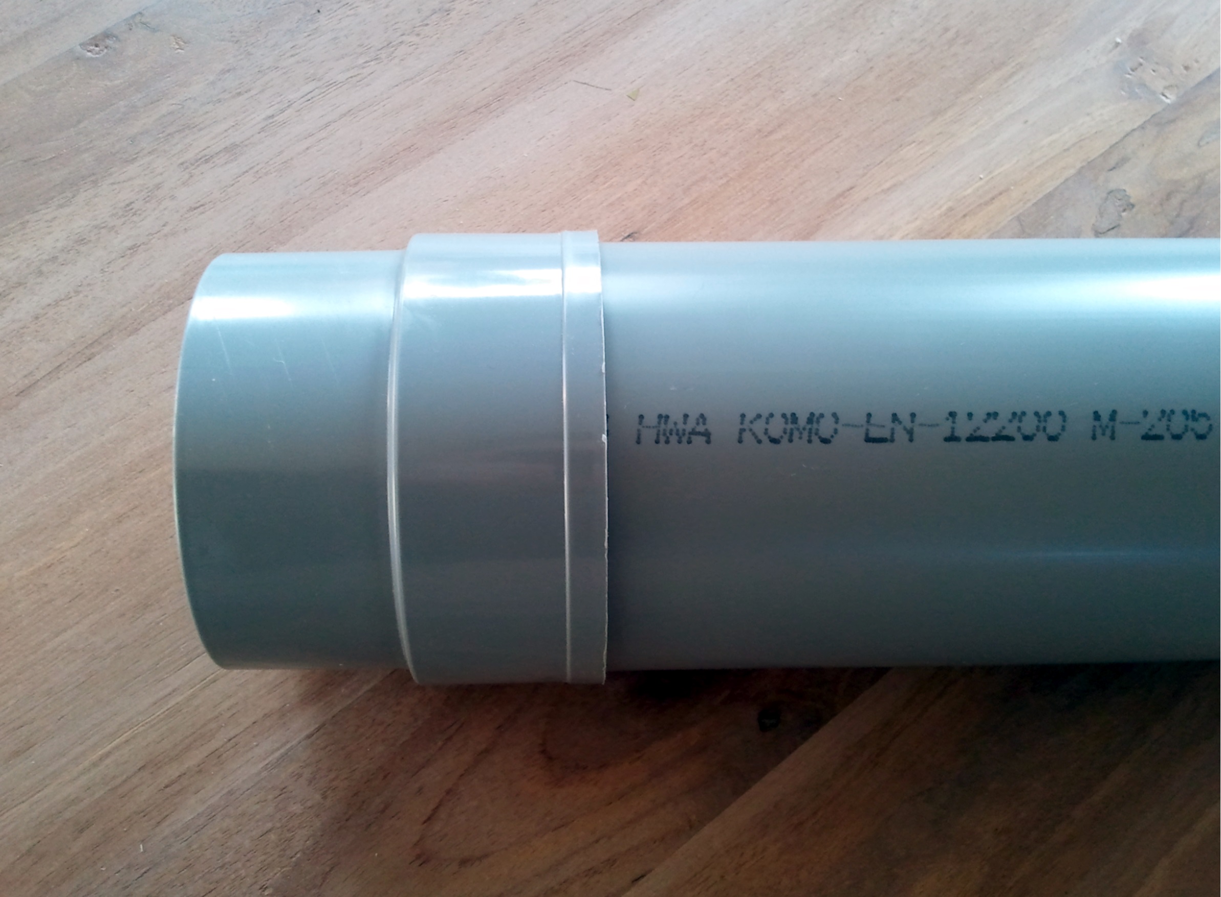

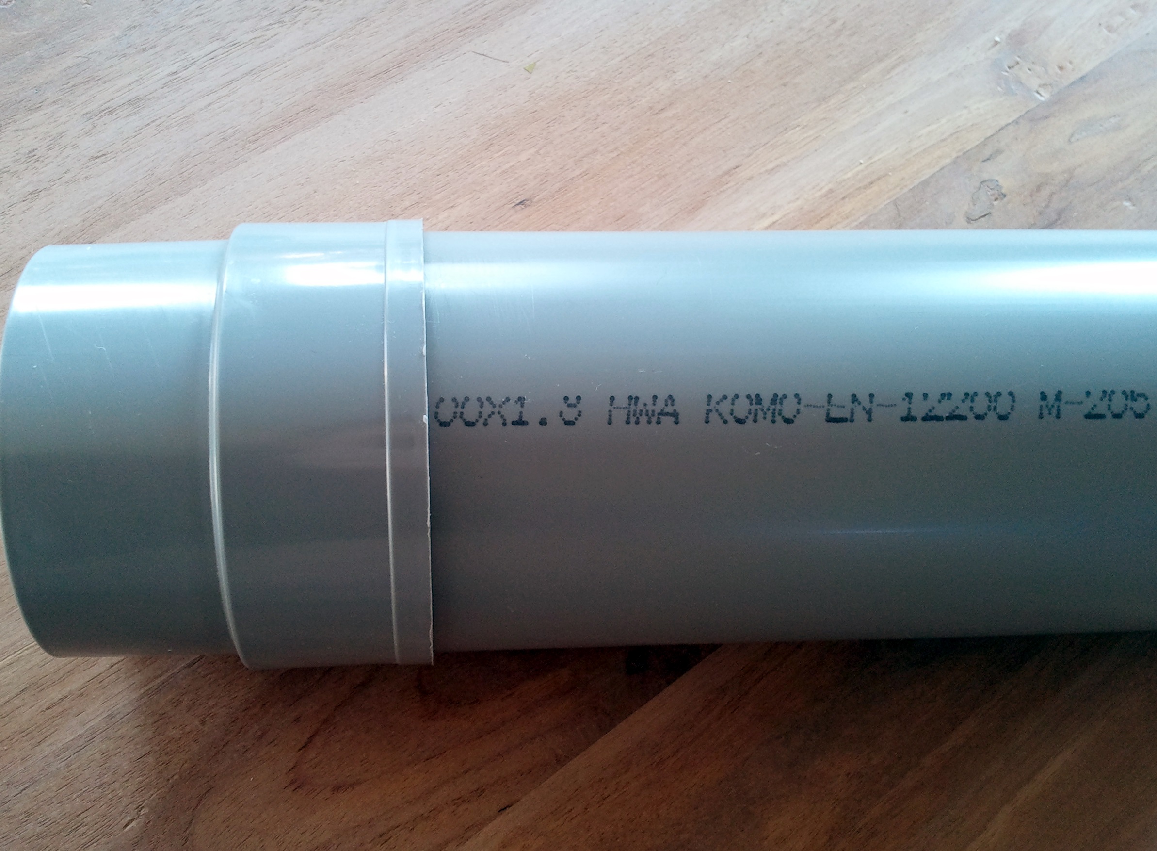

Kan iemand me trouwens uitleggen hoe ik de poortlengte precies bereken? Hier staat een mooi stuk over flanged en flared, maar het is me nog niet helemaal duidelijk. Ik heb een tekening van de manier waarop ik de poort wil installeren als bijlage toegevoegd. Klopt het dan dat ik in WinISD voor 'two free ends' moet kiezen en er vervolgens nog een correctie op toe moet passen voor de flare aan de buitenkant? Ik zou de bracing ook zo kunnen plaatsen dat ik 'one flanged end' krijg: wat levert dat precies voor voordelen op? Als ik dat zou doen(one flanged end door één uiteinde vast te zetten in de bracing) geeft WinISD bij 174L afgestemd op 23Hz een lengte van 16,50cm aan. Dan moet ik daar voor de flare aan het andere uiteinde nog 1,8(breedte van het paneel)/2=0,90cm afhalen omdat de helft van de flare meetelt als effectieve lengte van de pijp, dus houd ik 15,60cm over. Correct?
Re: [Project] Devastating precision
Dat kan niet op een simpele wijze (de factor 'k', die corrigeert voor de uiteinden van de pijp, is nu eenmaal niet op eenvoudige manier te berekenen). De voorspelling van WinISD is redelijk, maar leidt vaak tot wat te lange pijpen. Andersom geredeneerd moet je dus met de gehele lengte rekenen, inclusief flares, baffles et cetera.
Het verschil tussen 'two free ends', 'one flanged end' en 'two flanged ends' is steeds een ruime centimeter. Ik moet dus kiezen voor 'two free ends'(17,59cm) en dit gebruiken als 'effectieve lengte' zoals beschreven in het artikel waar ik in mijn vorige post naar verwees?

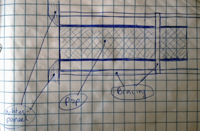

optie wellicht; een te lange pijp met flares die je in het midden kunt inkorten.
Kun je straks de impedantie meten? Bij de impedantiepiek ligt je afstemming ongeveer.

De afstemming kan ik straks meten, dus in dat opzicht hoeft de lengte ook niet heel erg nauwkeurig berekend te worden. Wat bedoel je precies met 'in het midden inkorten'? Als ik de box straks helemaal in elkaar heb gezet kan ik de buis er namelijk niet meer uithalen. Het enige wat ik zou kunnen doen is een koppelstuk met rubbers erop zetten wat ik nog enkele centimeters kan verschuiven.

Ben net even naar de Gamma geweest om te kijken wat er allemaal mogelijk is en ik heb de perfecte oplossing gevonden. Ik kan de pijp nu korter of langer maken met een verschil van 2,5cm tussen kortst en langst.

als je een br buis maakt die te lang is (met elke kant een Flared stuk) kun je in het midden stukken wegaheln om hoger te tunen.
Dat is een beetje wat ik bedoelde.
de achterzijde van de poort kun je natuurlijk op dezelfde manier "flaren" als in de baffle.
kwestie van de bracing opschuiven naar het einde.
Of, en dat past wel in de degelijkheid van dit project, een extra brace aan het einde erbij zetten... :wink:

Het probleem met een flared einde aan de binnenkant is dat ik het verschuifbare stuk dan vastzet. Dat is dus niet de bedoeling. Wat ik wel kan doen is een stuk MDF aan het verschuifbare stuk vastzetten, maar ik betwijfel of al die moeite het (meetbare?) resultaat waard is.
