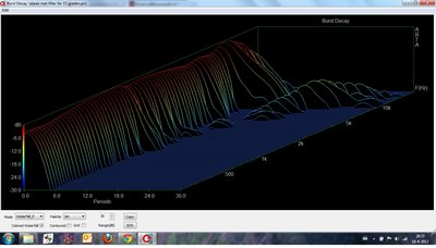

Hier de metingen van de Alpair op 0, 15 en 30 graden:
0 graden
0 graden
15 graden
15 graden
30 graden
30 graden

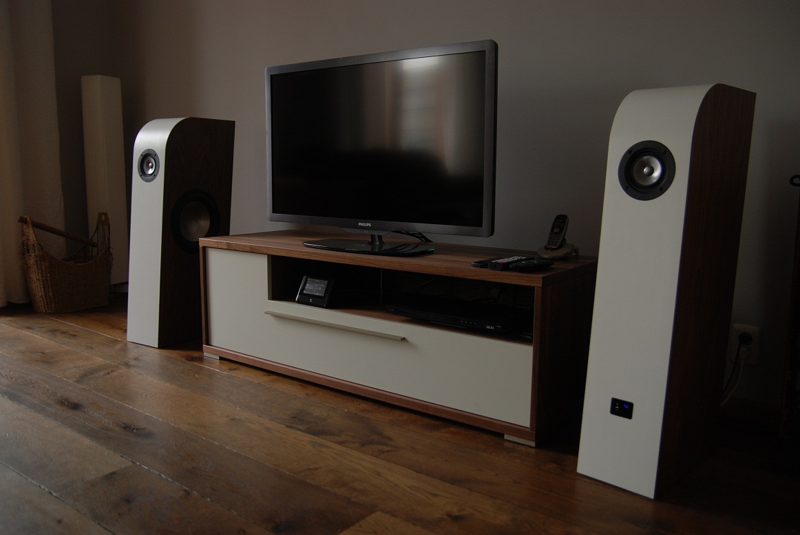

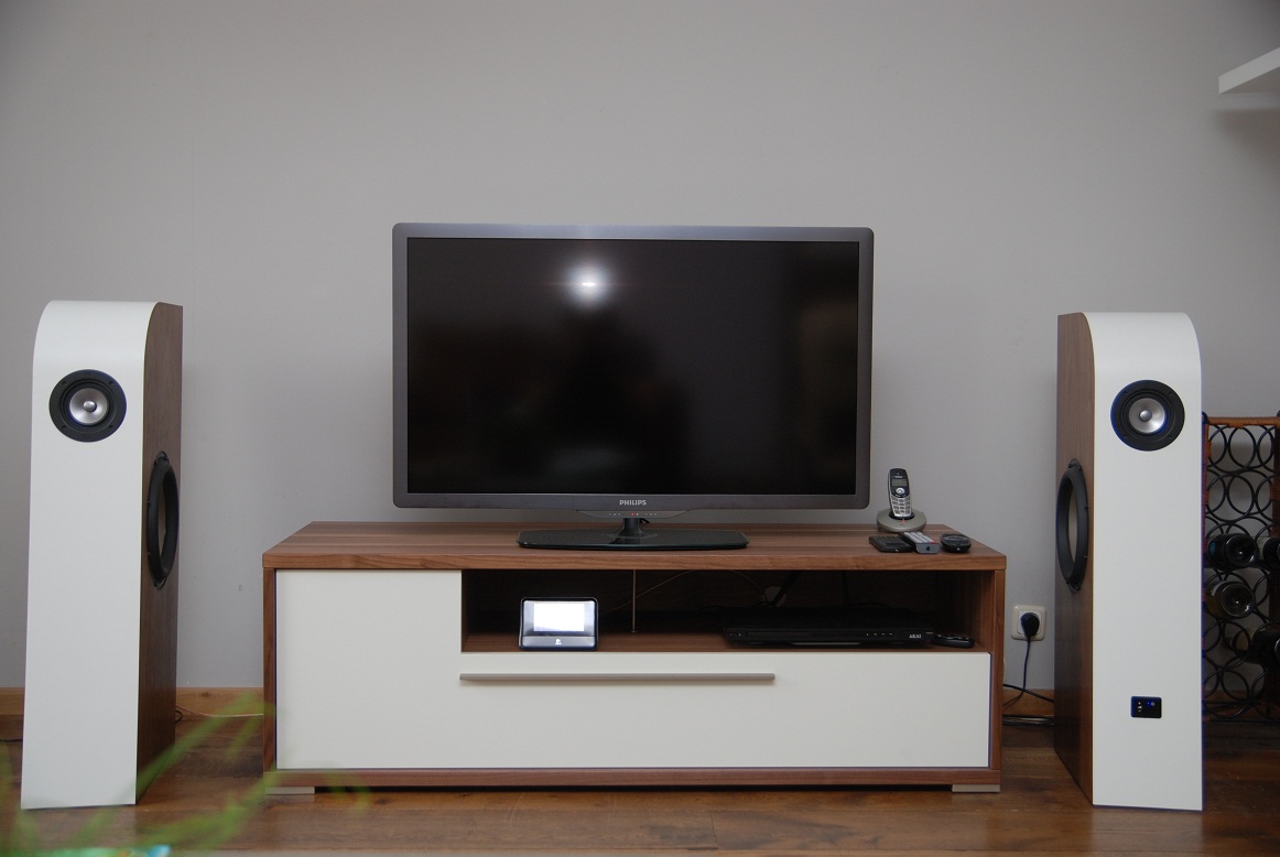

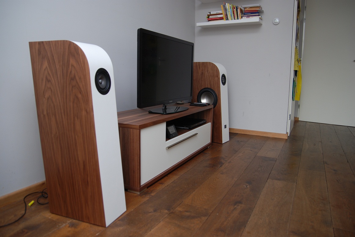

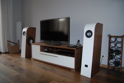

Hier een is een impressie va hoe ze er nu bij staan. Ik kreeg vorige week zaterdag de nieuwe meubels binnen. Ik ben blij met het gecombineerde resultaat! De luidsprekers wachten nog op hun RVS voeten. Deze zal ik nog moeten schuren/polijsten. Heb daar nu even geen zin in...

Mooi combi met het meubel =D> , 1 opmerkingen en ik ben mij er van bewust dat je er in dit stadium niet veel meer aan hebt: maar ik had die hypex touchpad niet voorop gezet of bv via een verlengkabeltje ergens in het meubel geplaatst (vanwege de remote moet die wel line of sight hebben) .....kun je aan de andere kant nog een neppert plaatsen op het klankbord?
In een doorsnee woonkamer kom je met een gated meting doorgaans niet veel lager dan 250hz. Ikzelf heb de roomresponse niet gemeten maar impliciet meegenomen door de afstemming voor de laagste frequentie op gehoor/gevoel/smaak te doen. Zondermeer een beetje meer MyFi dan HiFi.

Bedankt voor het compliment! Ik ben er blij mee. Over het touchpad heb ik lang nagedacht. Ik vind dit de mooiste oplossing. Je komt ander toch altijd uit op een houtje touwtje constructie. Overigens is de uitsparing in het front voor het touchpad niet helemaal mooi gelukt... Maar goed zo zijn er nog wel een paar dingen niet helemaal zoals ik het graag gewild had (Ik ben bijvoorbeeld door een stukje fineer heen geschuurd...zit gelukkig bruin papier onder zodat het minder zichtbaar is) Maar al met al zijn dat zaken die je alleen ziet als je de kasten zelf gebouwd hebt :-)

Erg mooi geworden! Mijn complimenten!

Zo op de foto ziet het er erg mooi uit. Maak je niet te druk over wat schoonheidsfoutjes. Dit heeft iedereen in zijn projecten (behalve Arno) en vaak ben je de enige die het ziet/weet omdat je er de hele tijd met je neus op hebt gezeten. :wink:

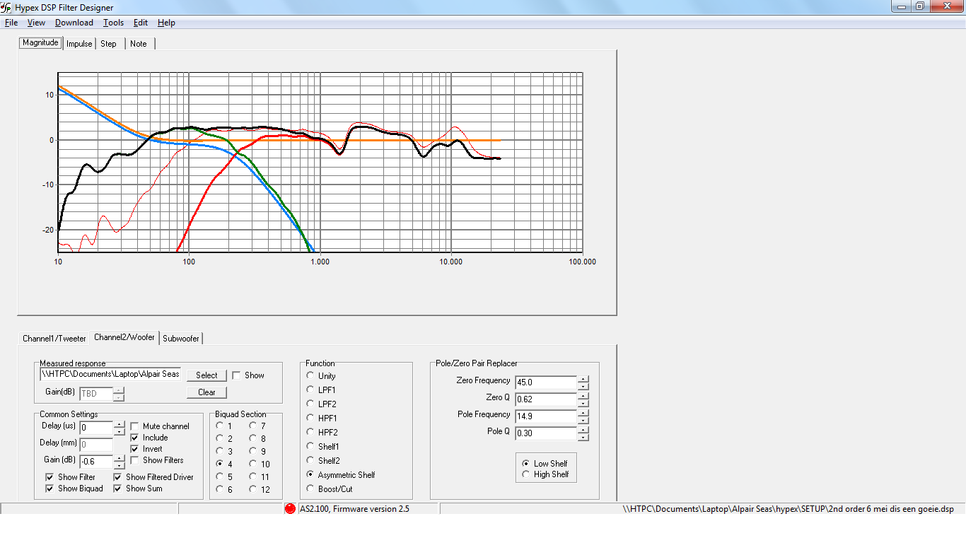

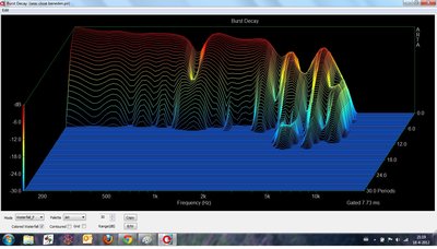

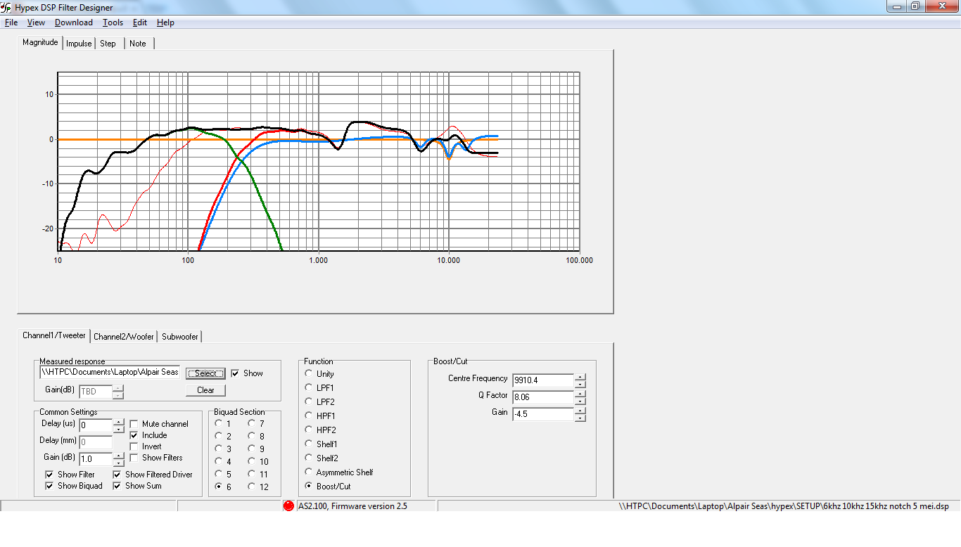

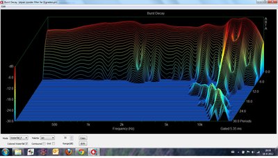

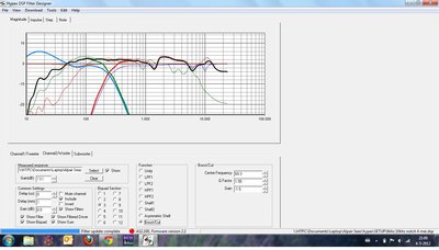

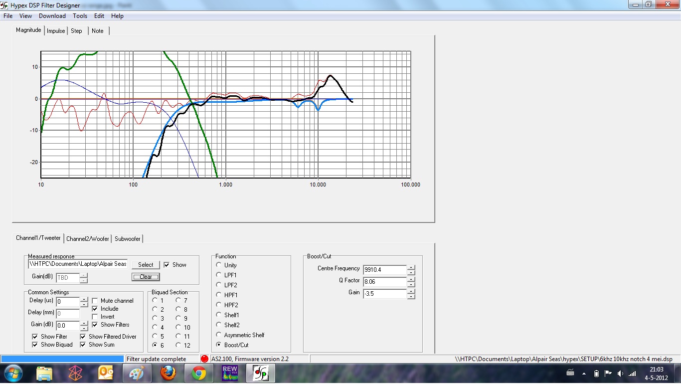

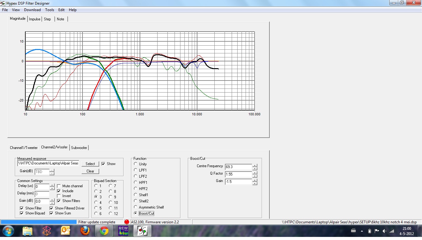

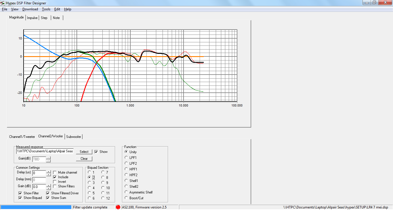

Ik heb volgens mij een goede manier gevonden om de 2 gemeten responsies met elkaar te combineren in de Hypex software. Het probleem waar ik mee zat is dat ik geen goede manier vond om far field genoeg resolutie te krijgen om rond de overgangsfrequentie een goed beeld te krijgen van wat er gebeurde. Ik heb nu dus voor het overgangsgebied gewoon de close range metingen gebruikt bij de metingen heb ik er goed op gelet dat de mic precies even ver van het conusoppervlak van de twee drivers stond: 1cm. Het relatieve geluidsnivo zou dus representatief moeten zijn. Het geluidsnivo van de twee weergevers sluit erg natuurlijk op elkaar aan. In de DSP ziet het overgangsgebied (250hz lr4) er nu erg netjes uit:
Vervolgens heb ik de Alpair gecorrigeerd door de far field meting in te laden. Ik heb notches toegepast op 6khz, 10khz, en de brede bult rond 1000hz met 1.5db teruggebracht. Het oplopende hoog heb ik maar beperkt teruggebracht. Dit omdat de metingen on axis zijn, en het hoog vanaf zo'n 20 graden snel afvalt. Op de luisterpositie zou de response redelijk recht moeten zijn afgaande om mijn metingen op 15 en 30 graden. Opvallend is dat het er op lijkt dat ik geen baffle step compensatie hoef toe te passen, doordat het hoog al natuurlijk afvalt door bundeling. Dit ziet er nu zo uit:

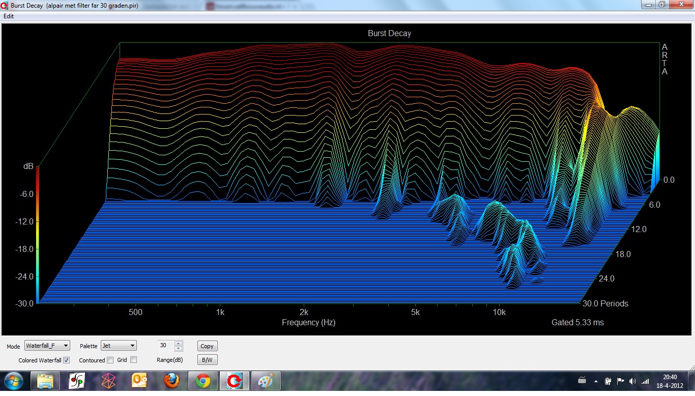

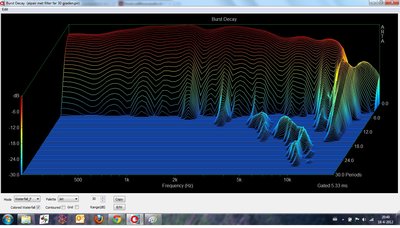

Vandaag eens geprobeerd een 2e orde variant van het filter te maken. Gewoon om te zien of dat nu wat uitmaakt. De optelling is wel wat complexer dan met een LR4 filter! het overnamepunt is niet meer identiek, want dan ontstaat er een bult. De woofer begint bij 220hz af te vallen, de Alpair bij 285hz. De fase van de woofer heb ik omgedraaid.
En wat denk je? Dit klinkt echt een stuk beter zeg! Het voornaamste verschil is dat het allemaal iets voller klinkt, gemakkelijker ook. Muzikaler! Vreemd genoeg is er minder scherpte, met behoud van detail. Maar In de curve is er eigenlijk niets veranderd!
Hoe kan het nu dat dit zoveel beter klinkt?
Hier de twee curves vergeleken (let op: close range metingen, dus boven de 500hz onbruikbaar):
2e orde:
4e orde:

Het wat vollere klinken wordt heel gemakkelijk verklaard door de respons goed te vergelijken. Dan zie je dat van 60-300Hz er ruim een half dB bij komt bij jouw 2de orde variant. Daar komt bij dat het gebied boven 1000Hz zachter speelt. Deze combinatie van zaken geeft een substantieel verschil in beleving, er is dus juist heel veel veranderd in de curve. Je moet het al snel zoeken in enkele tienden van dB over enkele octaven, dat is meteen goed hoorbaar, terwijl het in de grafiek helemaal niet zo zichtbaar is.
Re: FAST: Alpair 7.3 met L26ROY en AS2.100
Daarbij komt m.i. ook nog dat de powercurve van beide filters vrijwel zeker nog veel grotere verschillen vertoont in het gebied rond 200Hz. Dat zie je niet met close-rangemetingen en on-axissimulaties, maar dat hoor je natuurlijk wel in een huiskamer.

@ Jeroen: Je heb gelijk, ik onderschat de grote invloed van kleine wijzigingen duidelijk! Ik heb nu mijn originele LR4 curve zoveel mogelijk aangepast aan de butterworth 2e orde versie, en wat blijkt? De geluidssignatuur komt erg overeen.
@Mark: Dat zal als oorzaak de slappere filterhellingen hebben? Ik denk dat je gelijk hebt, hoewel ik nu moeite heb de verschillen tussen de butterworth versie en de LR4 versie te duiden. Hoeveel de power curve van invloed is weet ik dus niet.
Het lijkt erg op elkaar. De LR4 lijkt wat "preciezer", in de zin dat de plaatsing wat beter lijkt. De LR4 curve loopt ietsiepietsie rechter overall, en heeft ietsje minder energie rond 60-100hz.
Hier de LR4 curve, vergeleken met de butterworth curve:
LR4:
Butterworth 2nd order:
