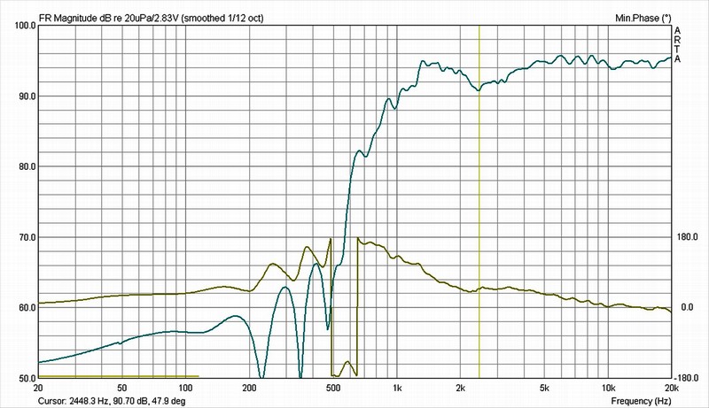

Ik ben ook naar deze tweeter aan het kijken.. Heb je wat metingen van alleen de tweeter toevallig? Ben benieuwd hoe hij zich houdt met xo's van rond de 1100 Hz. (24 of 48dB/octaaf) Zou dat mogelijk zijn met deze tweeter?
Bijgaand een standaard meting van de AMT2510 zonder filter in de kast. De dip rond 2500Hz wordt veroorzaakt door interferentie op de randen van de behuizing.
De bijbehorende impedantie is een bijna geheel vlak en schommelt rond de 7,5 ohm.
