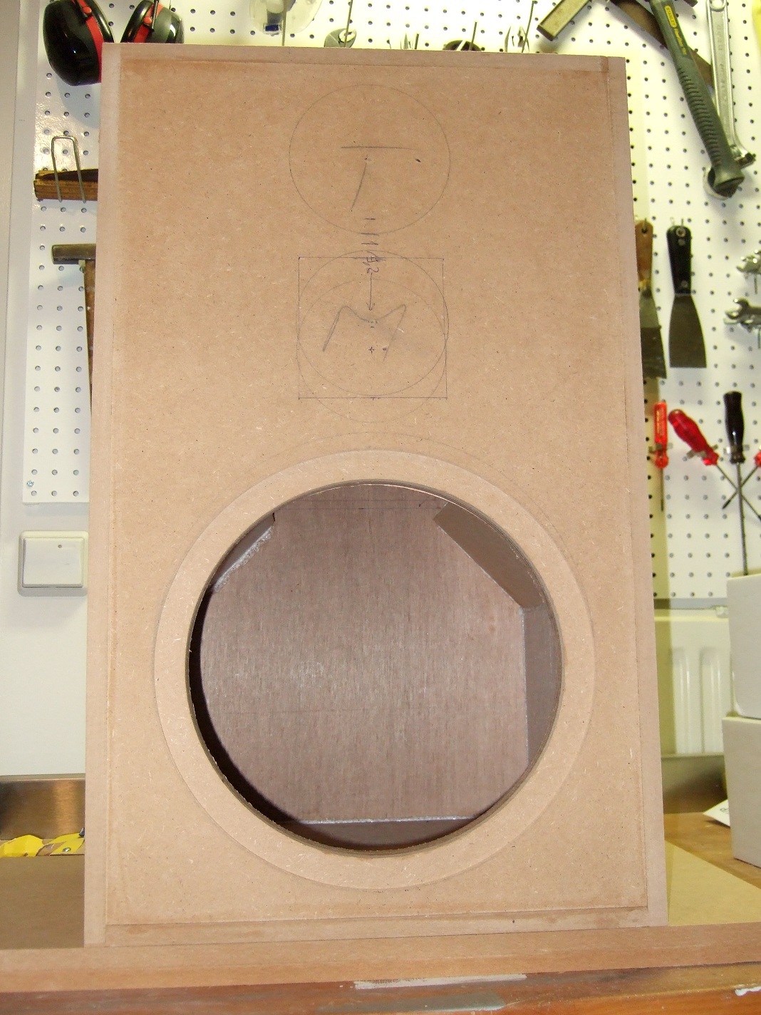

Re: klassieke 3-weg
Ik ben weer een stukje verder. Het gaat goed, de kast is lekker stevig geworden.
