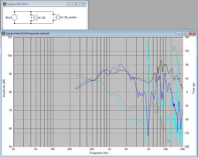

Misschien dat dit plaatje helpt. N.B. voor het fasevergelijk heb ik dus de respons die aan de achterkant is gemeten geinverteerd (- teken voor AL130_achter). Tot 1500Hz zie je dat de symmetrie klopt. Ik vergelijk dus gewoon de curves voor en achter, qua amplitude en fase. Dit is een meting op precies gelijke afstand voor en achter de baffle. De symmetrie van fase is nog niet volledig. Dan zou ik de AL130 nog dieper in de baffle hebben moeten leggen. Dat werd me te gortig. Maar wat ik vooral beweer is dat de ervaring leert bij een open baffle dat het punt van fase-symmetrie VOOR de stofkap van de middentoner ligt.
De tweeter is volledig symmetrisch zowel qua amplitude als fase maar dat is logisch voor een AMT driver als de AMT2340 die volledig symmetrisch is uitgevoerd. Dat plaatje laat ik dus verder maar niet zien.

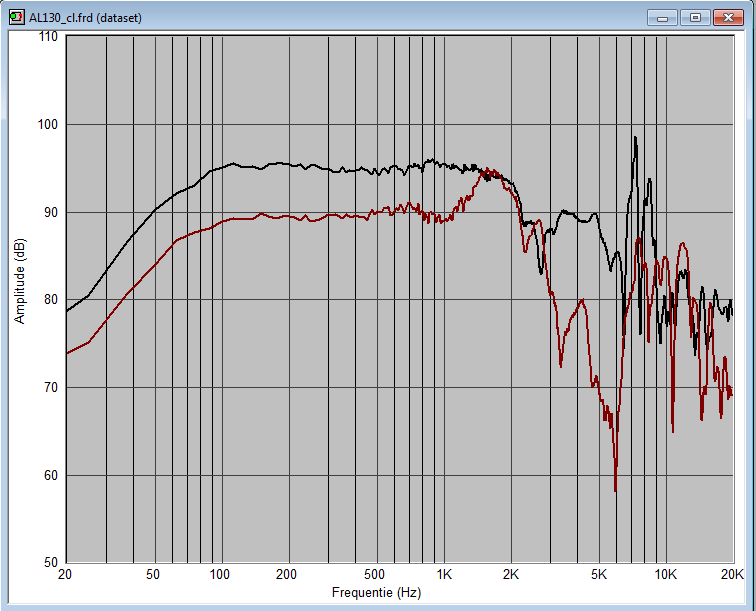

Ook ik heb last van resonanties. Zie hiervoor de close range meting van de AL130 voor en achter. Dat zie je in de verre veld meting van de vorige post terug en is voornaamste oorzaak van de assymetrie boven 1500Hz. Het is wel minder geprononceerd in het verre veld, omdat in het verre veld de respons een combinatie is van het geluid voor en achter. Het effect middelt dus enigszins uit, het vlakt af. Maar verschil blijft er hierdoor natuurlijk wel.
Er is een flauwe resonantie bij 700Hz en een vrij geprononeerde bij 1600Hz. Komt vooral door de holtes van het frame tussen conus en spider/magneet.
Maar ook de woofers onder de AL130 zorgen voor reflecties en assymetrie en dat maakt het beneden 1000Hz erger in het verre veld, vooral onder off-axis hoeken.
Jij hebt ook last van dit laatste effect. Meer nog dan ik, want jij hebt niet alleen een woofer zitten onder je middentoner maar ook nog een groot vlak van de gesloten box.

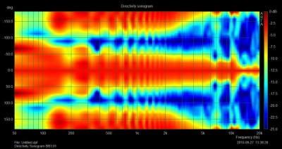

Teasertje... Dit is een sonogram van de BB3.01 in vrije opstelling, dus zonder baffle. Het aantal gemeten hoeken is beperkt (9 hoeken op 0 tot 180 graden), maar je krijgt een goed idee van het gedrag van deze driver. Tot iets boven 2 khz perfect!

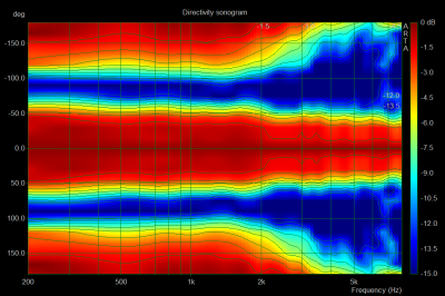

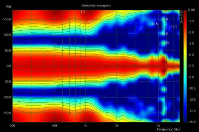

Na wat slijpwerk bleek dat 1 cm wel erg optimistisch was. Een halve cm komt meer in de buurt.
Vandaag heb ik samen met Martijn M wat metingen gedaan aan de nieuwe "baffle". Er is nog een klein beetje ruimte voor optimalisatie, maar veel beter als dit concept gaat het niet worden. Bij deze een voorproefje... mjamm
*Let op de schaal verdelingen.
Omnes
Omnes
Scanspeak
Scanspeak
