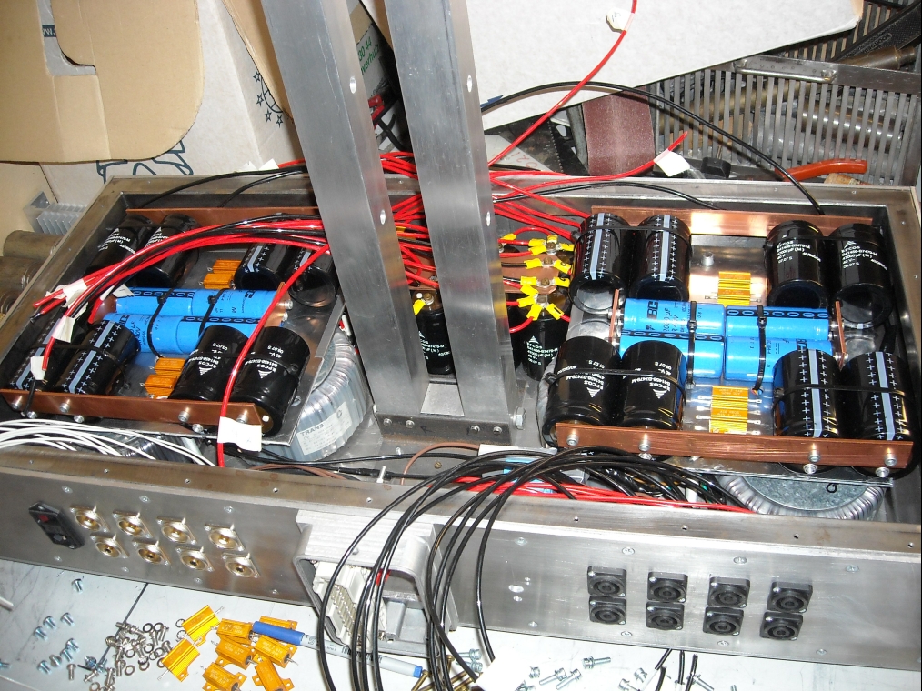

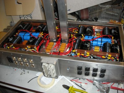

ff een foto van "tussenvloer" met de elco's. Andere kant natuurlijk ook zo eentje. Wordt nog prutswerk met alle bedrading. Moet waarschijnlijk nog een extra alu-plaatje ergens monteren om nog acht grote weerstanden kwijt te raken.

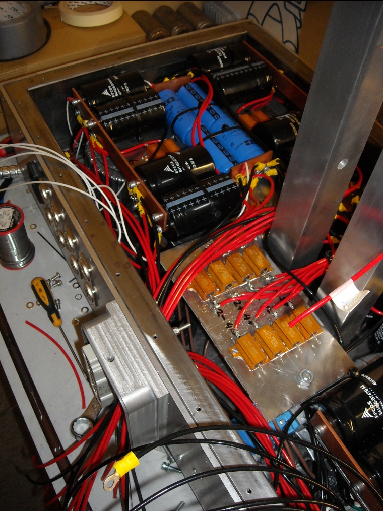

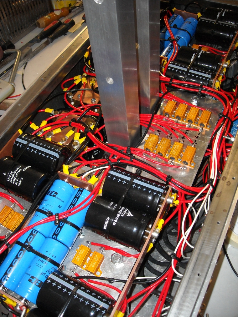

update
goed gevuld kastje...
zie foto's
cobaltjeh
Berichten: 1583
Locatie: Dongen
Re: GIGA project
Bericht door cobaltjeh »
Dit is toch wel te extreem. :mrgreen:
Maar je benut alle ruimte wel netjes, ik zelf heb een hekel aan zo erg alles op elkaar proppen.
Erg lastig om overal bij te kunnen.

ik moet nog wat bedraden maar woensdag (of morgen al, als het erg meezit) verwacht ik dit deel (voedingsdeel dus) aan te kunnen zetten. Eerst maar even met een variac om te controleren of ik geen fouten heb gemaakt (polariteiten elco's ofzo :!: )

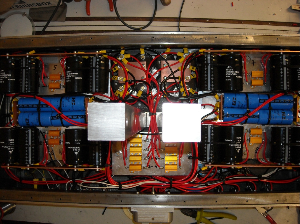

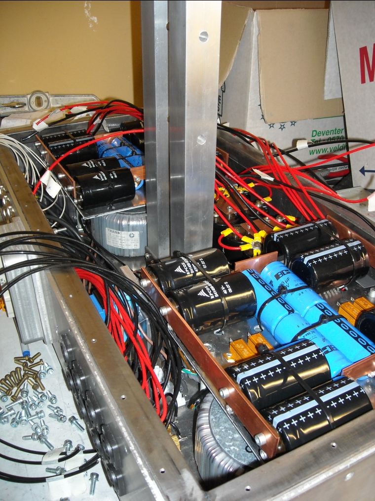

1 kant nog maar gedaan, morgen een drukke dag, weet niet of het morgen af komt, zal wel niet...
in ieder geval wat foto's

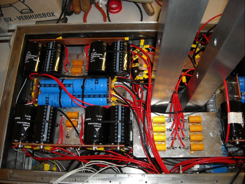

nou, dit deel is net klaar, het voedinkje dus
zie foto's
durft hem alleen niet aan te zetten.....
morgen maar een voorzichtig met variac opstarten

Ik heb hem net een halve seconde aangezet en de ladingen(lees spanningen) op de condensatoren nagemeten.
1 setje C's was niet goed, bleek twee draden te hebben opgedraaid. Na correctie lijkt alles het te doen.
Moet nog even een duurtest gaan doen, maar denk dat het wel goed gaat komen! :P

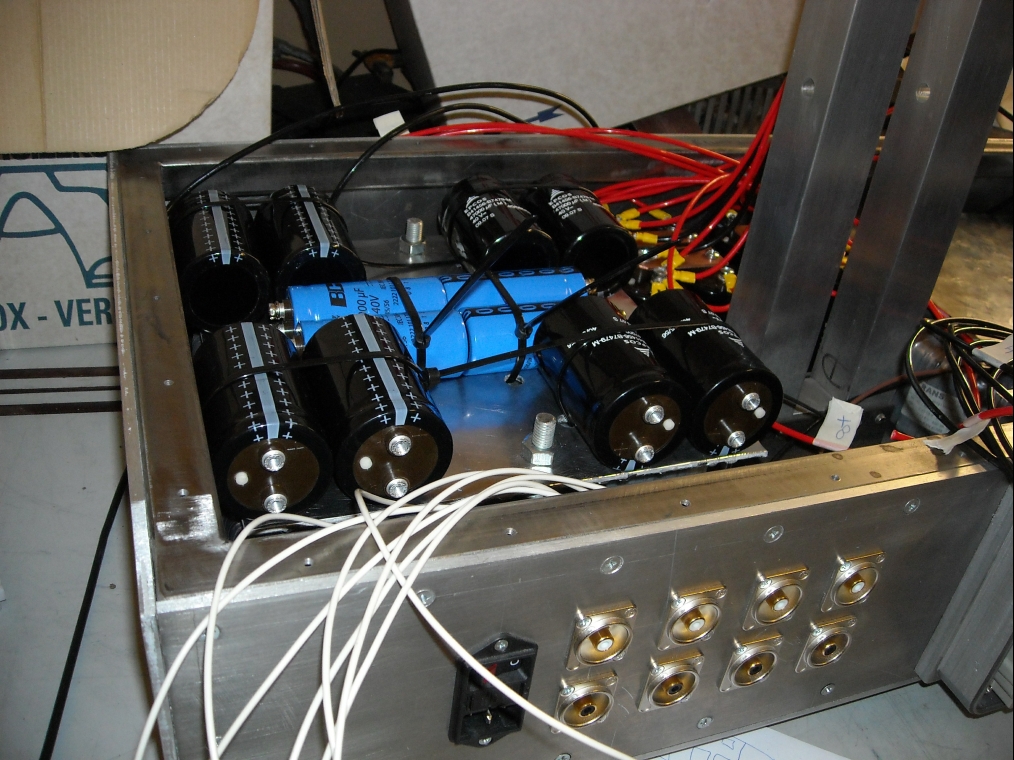

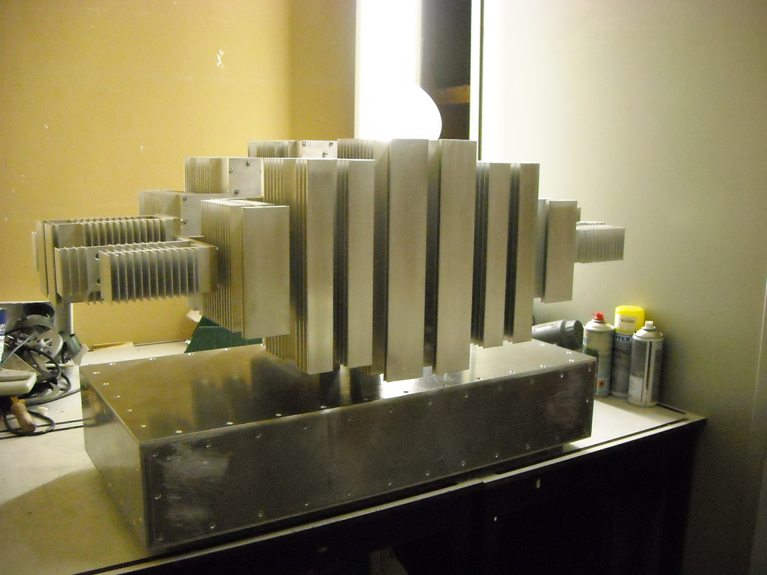

in ieder geval een update.
de gaatjes geboord en getapt en de constructie getest op passing en gewicht maar alles is perfect.
Nu kan ik de printjes gaan monteren op het koellichaam.
foto met een cd(valt een beetje weg op de foto maar staat bovenop) erop zodat eea kan worden ingeschat.
gewicht massa schat ik nu op 100kg maar misschien overdrijf ik, zal het eens wegen

aaronboumans schreef:
ingeschat gewicht schat ik nu op 100kg
En ik maar denken dat aluminium licht was . . . :-k
