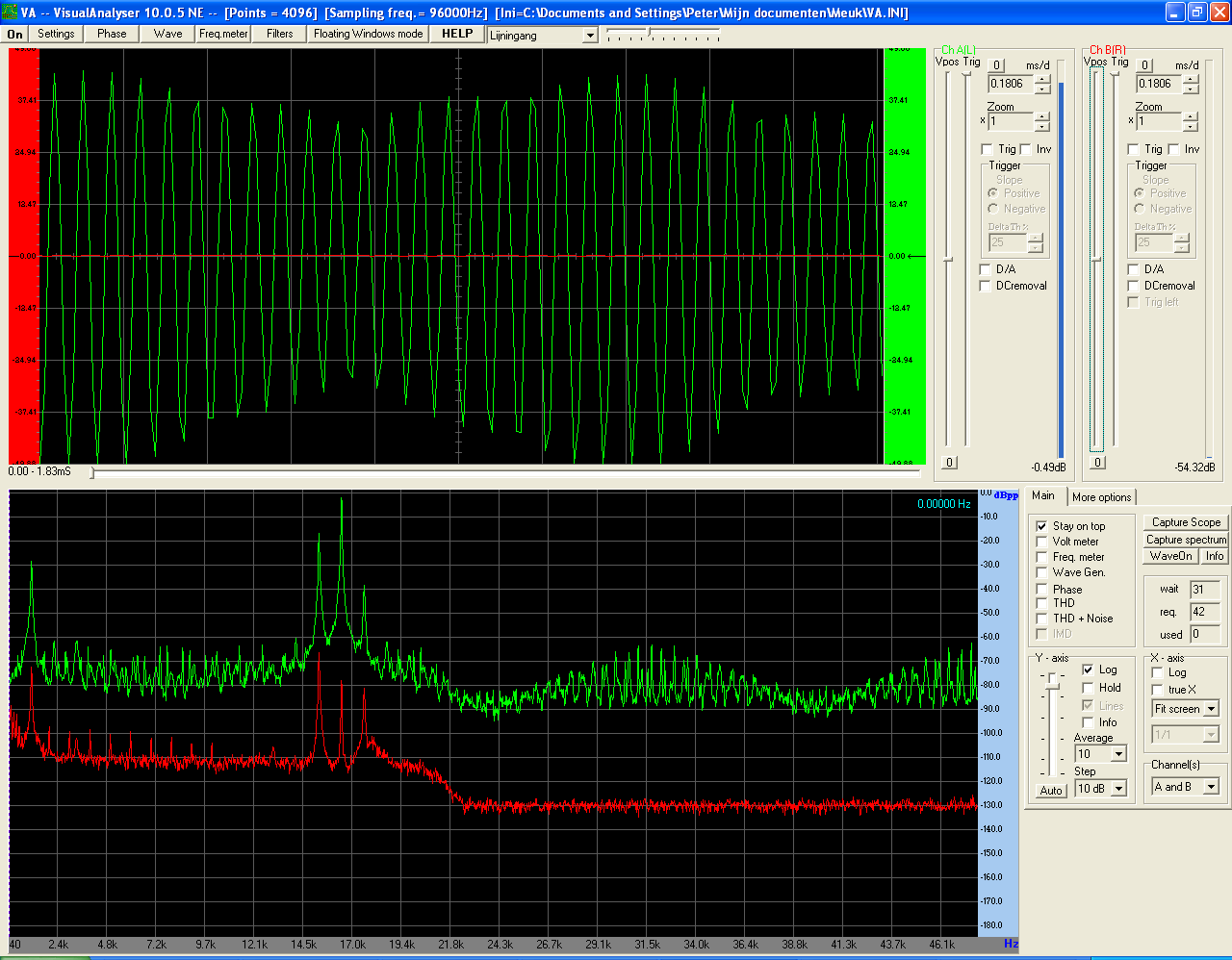

Dit is een plaatje van de PWM uitgang zonder en met RC-filter (100R - 47uF). Het duurt nu een seconde of 2 voordat het voltage bereikt is. Misschien nog wat proberen met een RCRC.

is dit een meting of een simulatie?knuisje schreef:Dit is een plaatje van de PWM uitgang zonder en met RC-filter (100R - 47uF). Het duurt nu een seconde of 2 voordat het voltage bereikt is. Misschien nog wat proberen met een RCRC.
Waar je sowieso rekening mee moet houden is de ingangsimpedantie van de minidsp. Die is relatief laag, dus je kunt je serieweerstand in je laagdoorlaat niet te hoog nemen. Doe je dat wel dan haal je niet meer de maximale uitgangsspanning. Dat is met name lastig als je met een 3.3V controller zou werken.

Het is een meting met een programmaatje dat van je geluidskaart een scoopje maakt.
Met rcrc met 3.3K en 1uF is het resultaat lineaalrecht en is er geen vertraging meer merkbaar maar zakt inderdaad het voltage in. Ik laat nu de PWM counter wat verder doorlopen om toch 3.3V te kunnen halen (uC draait op 5V). Een andere (nettere) mogelijkheid is een buffertje toevoegen. Bijvoorbeeld de LM358 werkt met een enkele +5V spanning dus geen gedoe met symmetrische voeding.

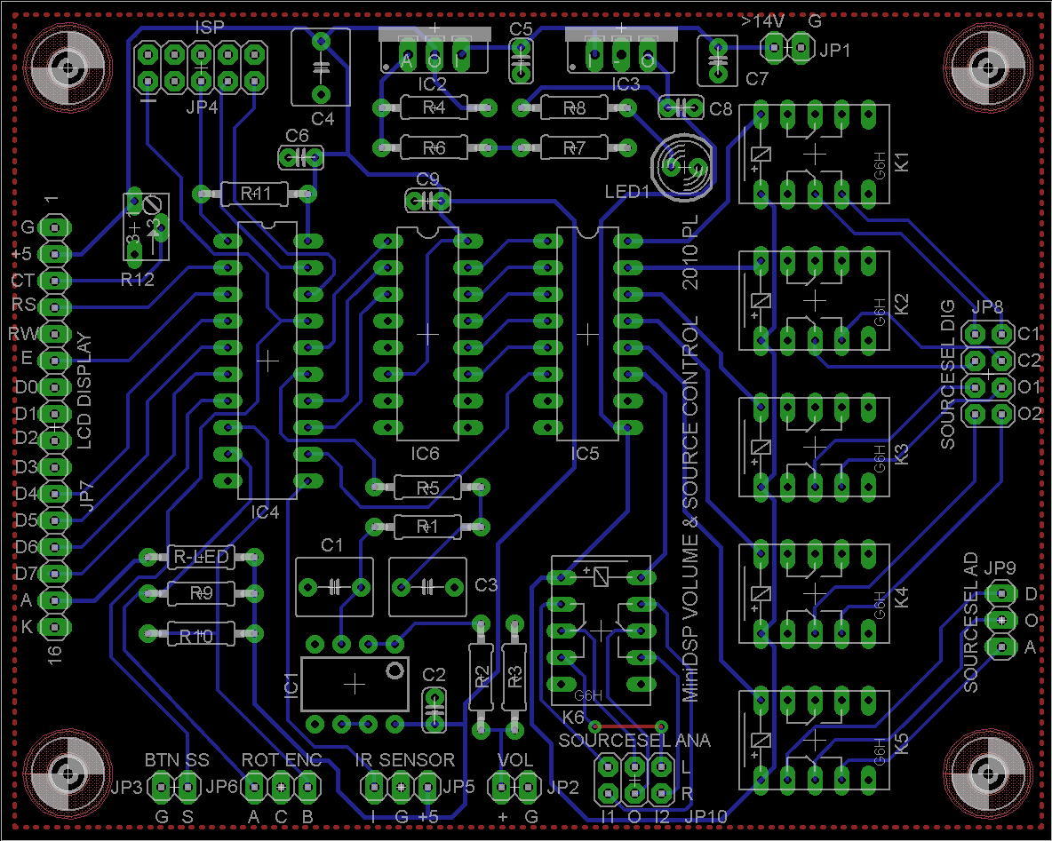

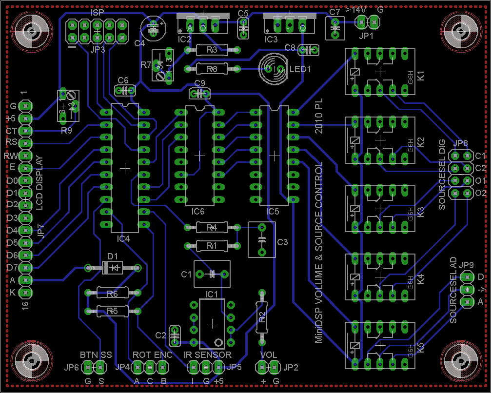

Kwijl kwijl, die 3D plaatjes is toch leuk hé.knuisje schreef:Het schema en de board layout zijn gereed.

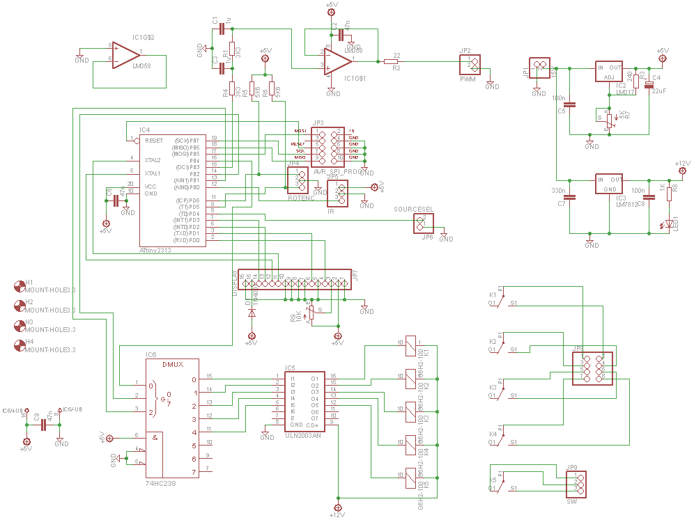

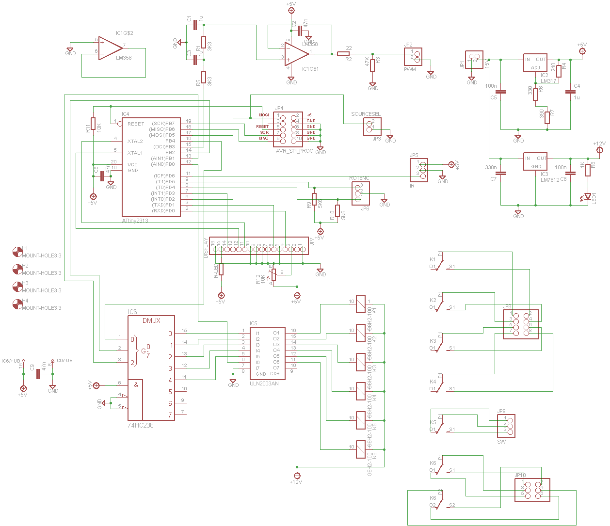

Re: Build topic MiniDSP kit
Ziet er
uit! erg compleet.
Opampje op PWM-uit is super, dat maakt het filteren ervan een stuk makkelijker.
Ik mis nog wel iets:
- Rond een IR-ontvangertje horen nog wat passieve componenten. (pull-up weerstand, ontkoppel-c-tje). Die zou ik er op de printplaat bij zetten.
- Pull-upje bij 'Source-selection'
- Ik zie 1 rotary encoder. Als je die gebruikt voor zowel volume als ingangskeuze, heb je daarvoor nog een schakelaar nodig. Of is dat de knop 'Source Selection' ?
- Zoals we al eerder bespraken: je hebt nu maar 1 analoge input. Ik zou er voor zijn om meerder analoge inputs te implementeren. je kunt nog 3 extra ingangen kwijt. Ik zou die gewoon op het bordje zetten. K5, die voor analoog/digitaal selectie zorgt, moet je dan niet rechtstreeks aan je demux hangen, maar via een or-poortje of een extra I/O vanuit je controller aansturen.
- Eventueel een extra voeding of C-R-C filter om vanuit je DC in naar de Minidsp te gaan.
Je kunt die extra I/O vrij maken door bijvoorbeeld de 'Source-selection' input samen te nemen met 1 van je programmeeringangen, en dan die vrijgekomen pin te gebruiken voor dat extra relais.
Bedankt voor jullie reacties!
, dit bordje ondersteunt:
1. Volumeregeling voor het MiniDSP bordje door 0 tot 3.3 V te genereren (aan te sluiten op de potmeter ingang van de MiniDSP)
2. Bronselectie tussen de 4 digitale ingangen en analoog/digitaal op het MiniDIGI bordje dmv. relais
3. RC5 (Philips) Afstandsbediening voor volumeregeling en bronselectie incl. leerfunctie
4. Rotary encoder voor volumeregeling en (evt. aparte) pushbutton voor bronselectie
5. Bronkeuze en volume wordt getoond op een 16x2 LCD display
Een pull-up weerstand bij het IR-ontvangertje is volgens mij niet nodig. Hij is active low en geeft in rust +5V, dus is nooit floating. Een capje van 100uF is nodig vlak bij het ontvangertje. Ik ga hem met gaatjesprint tegen het frontpaneel bevestigen en daar lokaal dit capje monteren. Op deze gaatjesprint kun je evt. ook de rotaryencoder, de pushbutton en het display monteren maar deze kunnen ook direct aan het frontpaneel worden bevestigd.
"Source selection" is inderdaad de pushbutton voor bronselectie. Als je een rotary encoder met toets neemt kun je die toets hierop aansluiten. Je kunt ook een losse pushbutton nemen zoals ik ga doen. De pull-up voor de pushbutton wordt in de programmacode/uC gedaan dus is geen losse pull-up weerstand nodig.
Bronkeuze uit meerdere analoge bronnen heb ik niet geïmplementeerd vanwege: te kort ruimte op het bordje (dit is het max. formaat voor de freeware versie van Eagle), geen ruimte meer over voor de extra programmacode (code is nu 2048 bytes groot), kosten van 3 extra relais, ikzelf heb het niet nodig, goed alternatief is voorhanden in de vorm van een draaischakelaar voor de extra analoge bronnen.
Je opmerking over de voeding begrijp ik niet helemaal. Er is nu 1 DC ingang voor regeling naar 12V voor de relais en een instelbare regelaar voor regeling op exact 5V ivm. het juiste PWM voltage.

Daniel, bedankt voor het kritisch meedenken.daniel schreef:Ik mis nog wel iets:

Rudy schreef:In plaats van je voeding te regelen ...
( sorry, maar dit is NOT DONE, denk maar aan regelen en plots slecht contact, boem 15V op je IC )
... kan je ook je PWM waarde delen door 2 en je opamp een regelbare versterking geven tussen 1 en 3.
Of gewoon de max waarde ingeven via je lcd / rotary via een setup menu, want dit heb je nu ook voor je IR codes.
Of gewoon een cpu nemen met een adc en de waarde nalezen en corrigeren.
En mocht je extra pinnen vrij willen, je SPI pinnen kan je nog gebruiken als je hier een weerstand van 220E a 470E in serie zet met je SPI poort ( behalve bij de reset ).
mvg Rudy ( die een diode in serie met je lcd backlight ook maar niets vind )
volgens mij komt het instellen van en LM317 met een (meerslagen) instelpot best vaak voor. Eenmaal ingesteld hoef je er nooit meer aan te komen.
Maar we hoeven daar helemaal niette panisch over te doen. De analoge ingang van de minidsp heeft een gevoeligheid tussen 0 en 3 volt, dus zo lang die uitgang daar tussen regelt is het goed. De enige consequentie van een iets afwijkende spanning is dat je iets minder resolutie hebt.
kun je dan die pullups bij de encoder niet ook gewoon weglaten?knuisje schreef:"Source selection" is inderdaad de pushbutton voor bronselectie. Als je een rotary encoder met toets neemt kun je die toets hierop aansluiten. Je kunt ook een losse pushbutton nemen zoals ik ga doen. De pull-up voor de pushbutton wordt in de programmacode/uC gedaan dus is geen losse pull-up weerstand nodig.
goed, da's jouw keuze, en daar is al over gediscussieerd. Ik wil dit verder ook niet ter discussie stellen hoor. Maar voor mij zou dit een showstopper zijn voor dit bord. Een extra draaischakelaar is dubbelop wat mij betreft. Ik denk dat als je je kwaad maakt dat je best 8 relais kwijt kunt op een breedte van 10 cmknuisje schreef:Bronkeuze uit meerdere analoge bronnen heb ik niet geïmplementeerd vanwege: te kort ruimte op het bordje (dit is het max. formaat voor de freeware versie van Eagle), geen ruimte meer over voor de extra programmacode (code is nu 2048 bytes groot), kosten van 3 extra relais, ikzelf heb het niet nodig, goed alternatief is voorhanden in de vorm van een draaischakelaar voor de extra analoge bronnen.
edit: je zou nog kunnen overwegen om de extra uitgangen van de ULN2803 naar buiten te brengen met een headertje. Dan zou men altijd nog die extra relais op een stukje gaatjesbord kunnen plaatsen. Dan hoeft er alleen een or-poortje bij. Qua code hoeft dat volgens mij vrijwel niets extra's te kosten.
je gaat nu uit van een dc ingang op het bordje, die je terugregelt naar +12V en +5V. Daarnaast moet je ook nog ergens een DC spanning vandaan halen voor het dps bordje zelf. De regelaar daarvoor zou je ook nog op dit pcb kunnen proberen te plaatsen. Een schone voedign voor de dsp kan nooit kwaad.knuisje schreef:Je opmerking over de voeding begrijp ik niet helemaal. Er is nu 1 DC ingang voor regeling naar 12V voor de relais en een instelbare regelaar voor regeling op exact 5V ivm. het juiste PWM voltage.
Als je dan pcb-oppervlak te kort hebt kun je altijd nog 5V relais pakken en de ruimte van je 12V regelaar daarvoor benutten.

Op blz. 3 van de datasheet staat 3V, op blz. 43 staat 3.3V. Is niet helemaal duidelijk.daniel schreef:volgens mij komt het instellen van en LM317 met een (meerslagen) instelpot best vaak voor. Eenmaal ingesteld hoef je er nooit meer aan te komen.
Ik ga wel over op vaste weerstanden voor de LM317, scheelt nog geld ook.

Dit is wat mij betreft het definitieve schema en layout. Het is naast 4 digitale bronnen nu ook mogelijk tussen 2 analoge bronnen te schakelen. En de anti-smd club hoeft zich nog steeds nergens zorgen over te maken.
