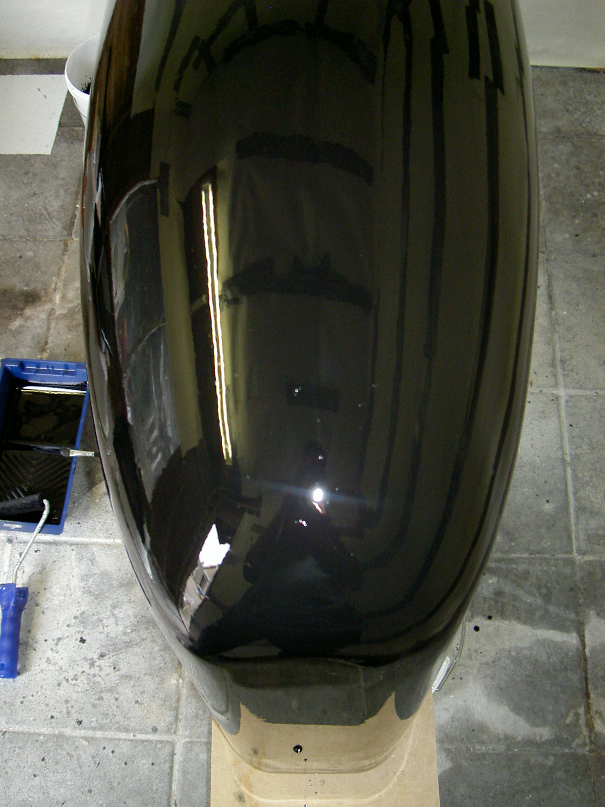

Arno schreef:

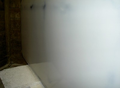

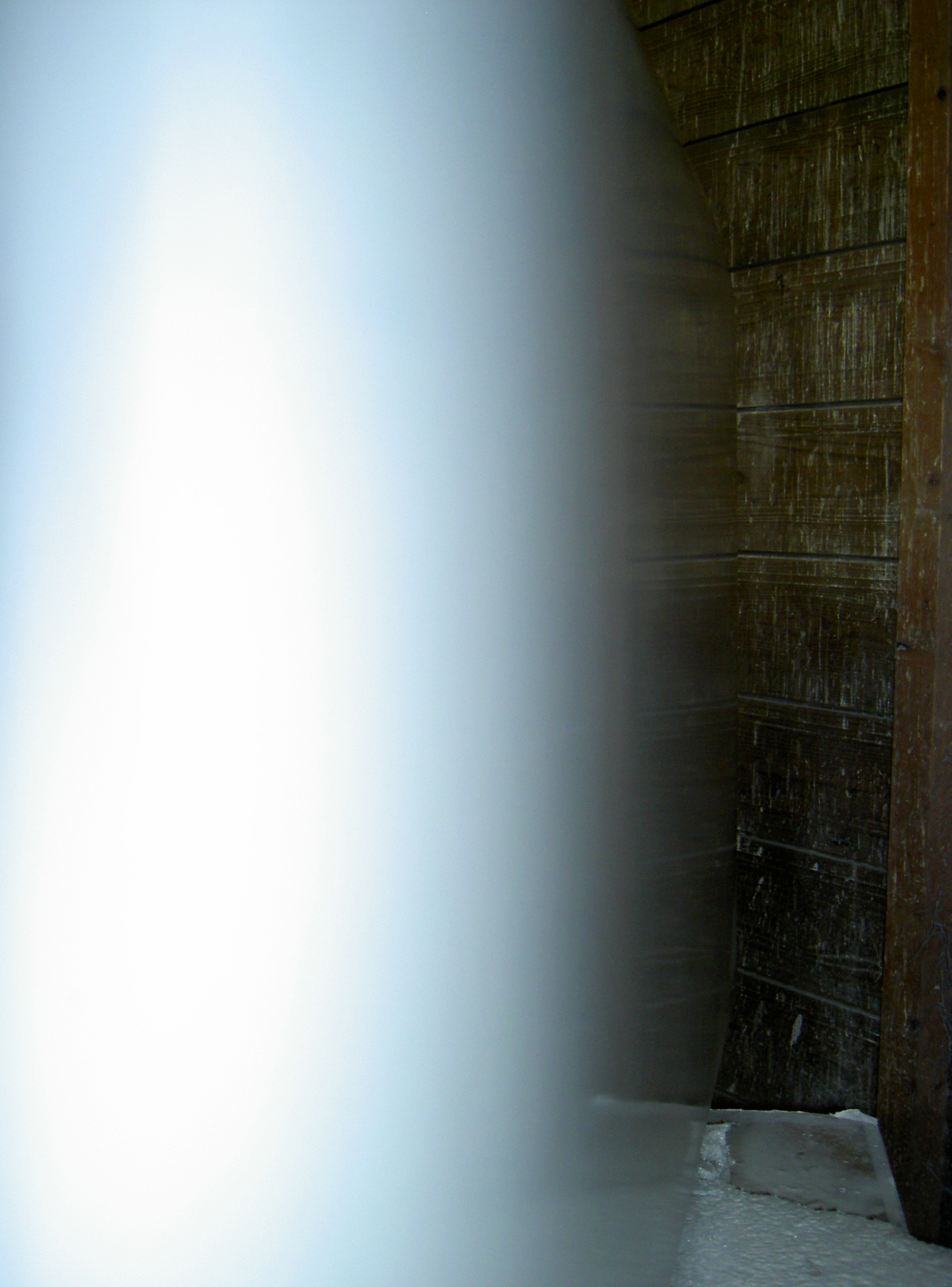

Maar strak zijn ze niet. Als je ze in hoogglans afwerkt wordt het een behoorlijke hobbeldebobbelparade, vrees ik. :(
Als ik de foto's beoordeel, zie ik niks waar ik mij zorgen over maar. Ik ben dan ook geen prof, maar zie je ergens op de foto's een probleem? Of verwacht je gewoon dat dit soort werk altijd een resultaat oplevert wat niet strak kan zijn?
Arno
Berichten: 3397
Re: Humble Statement
Bericht door Arno »
Ik geloof zeker dat ze mooi glad zijn. Ik doelde op de grotere lijnen. Ik zie duidelijk wat glooiingen.
Waarschijnlijk ben ik gewoon een perfectionistische vakidioot :wink:

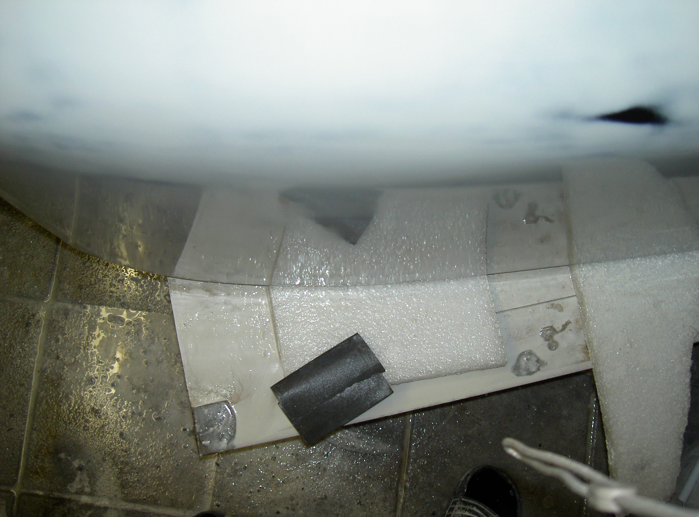

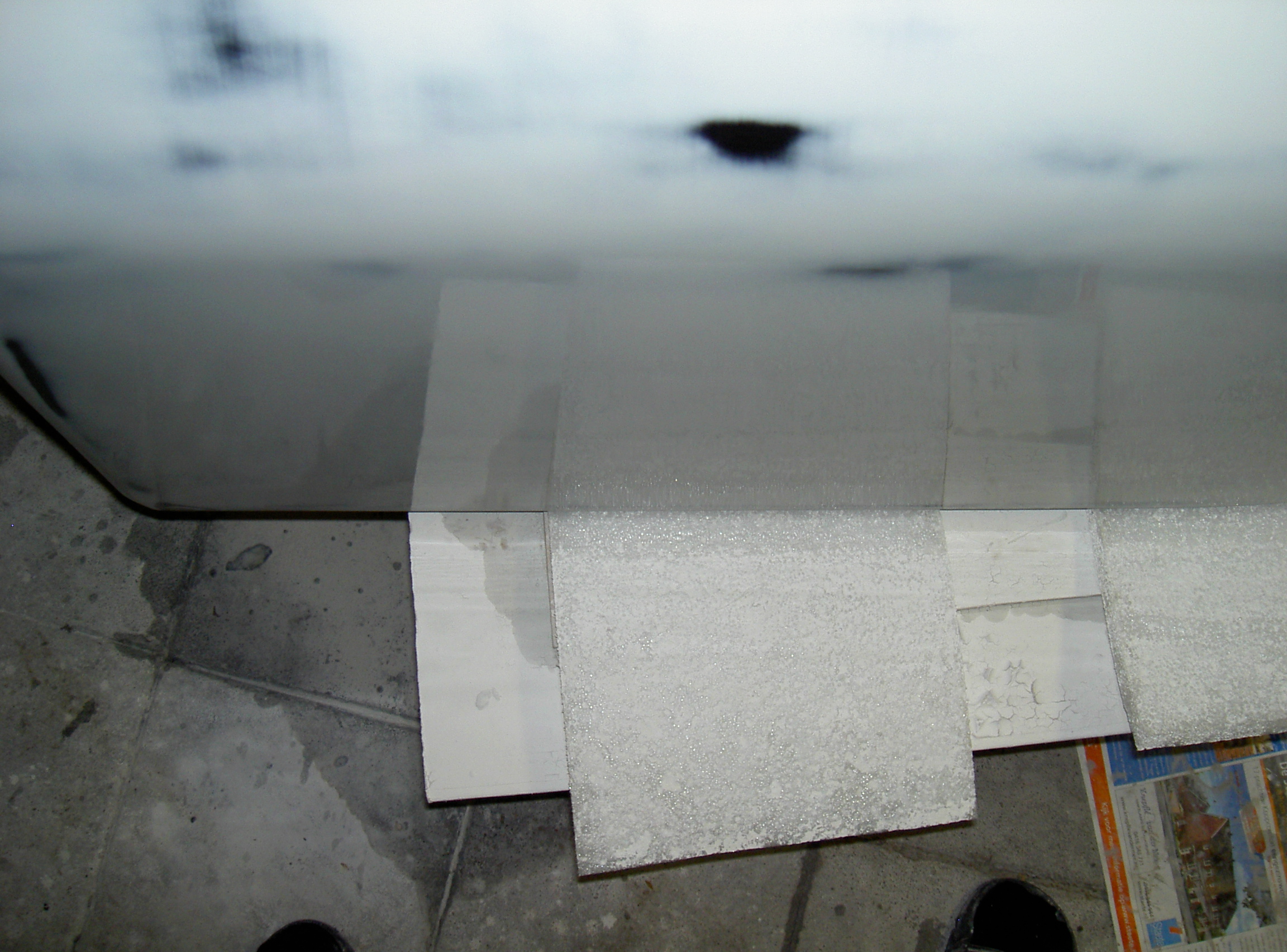

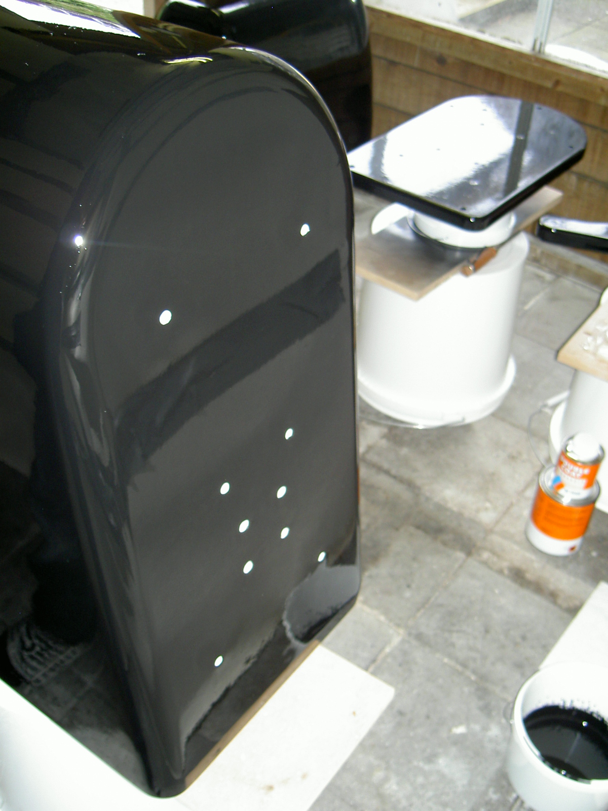

Het valt niet mee om een paar goede fot's te maken,
maar hier zijn ze.
op de 4e foto zie je duideljk de overgang van de ronding,die ga je 100% terug zien......
even weer aan de gang met het schuurblok...
borkaenjo
Berichten: 155
Lid geworden op: zo 07 feb 2010, 20:24
Bericht door borkaenjo »
Ik heb het ff gechecked, en daar zit een piepklein deukje.
Dat moet ik er nog uitwerken.
goed voelen!!!
wat er fraai werkt is een velletje papier tussen je vingers en de kast :wink:

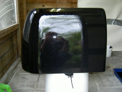

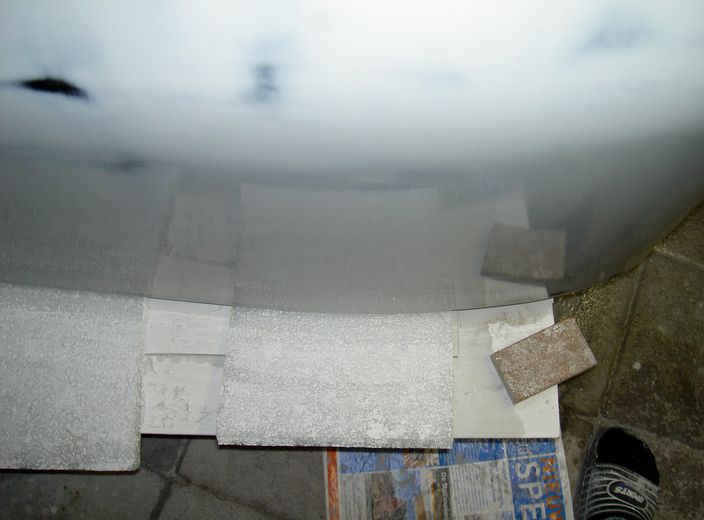

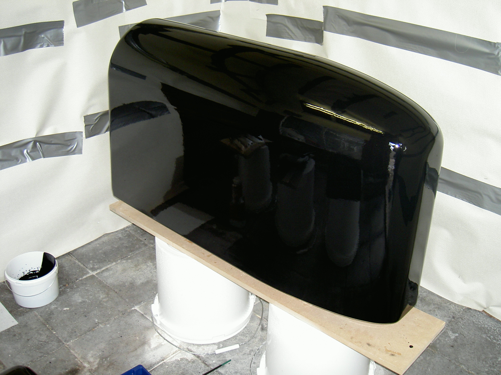

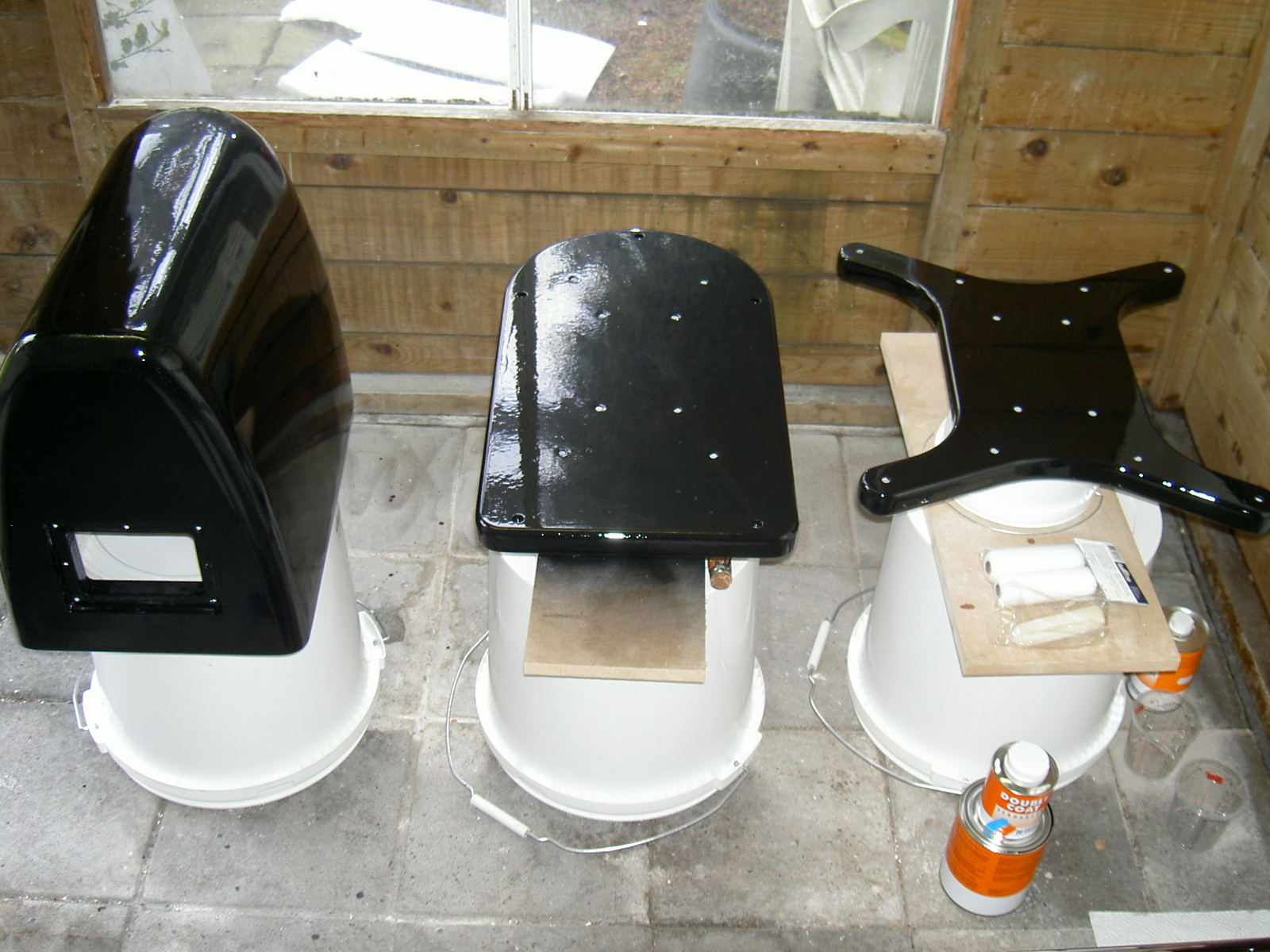

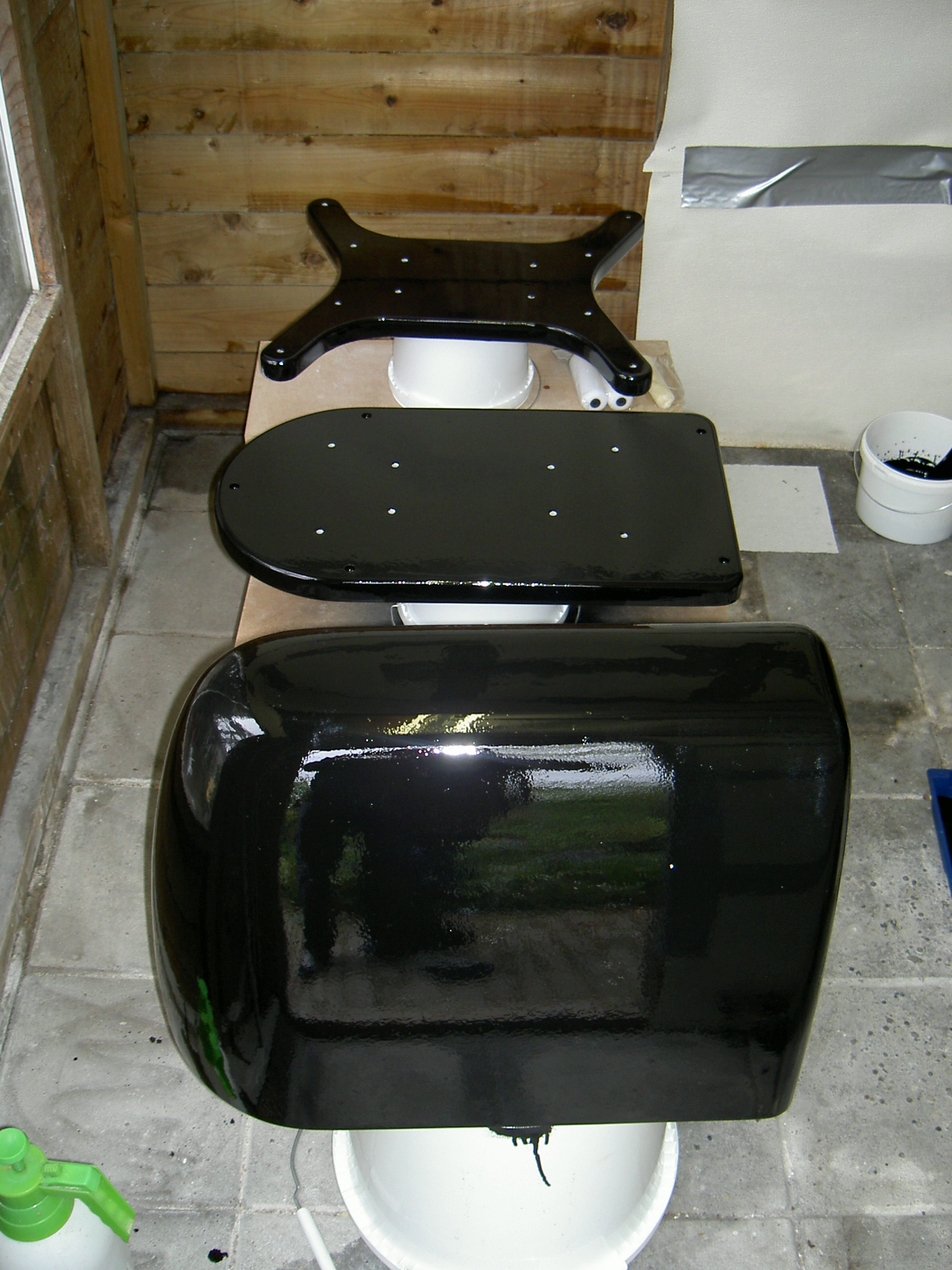

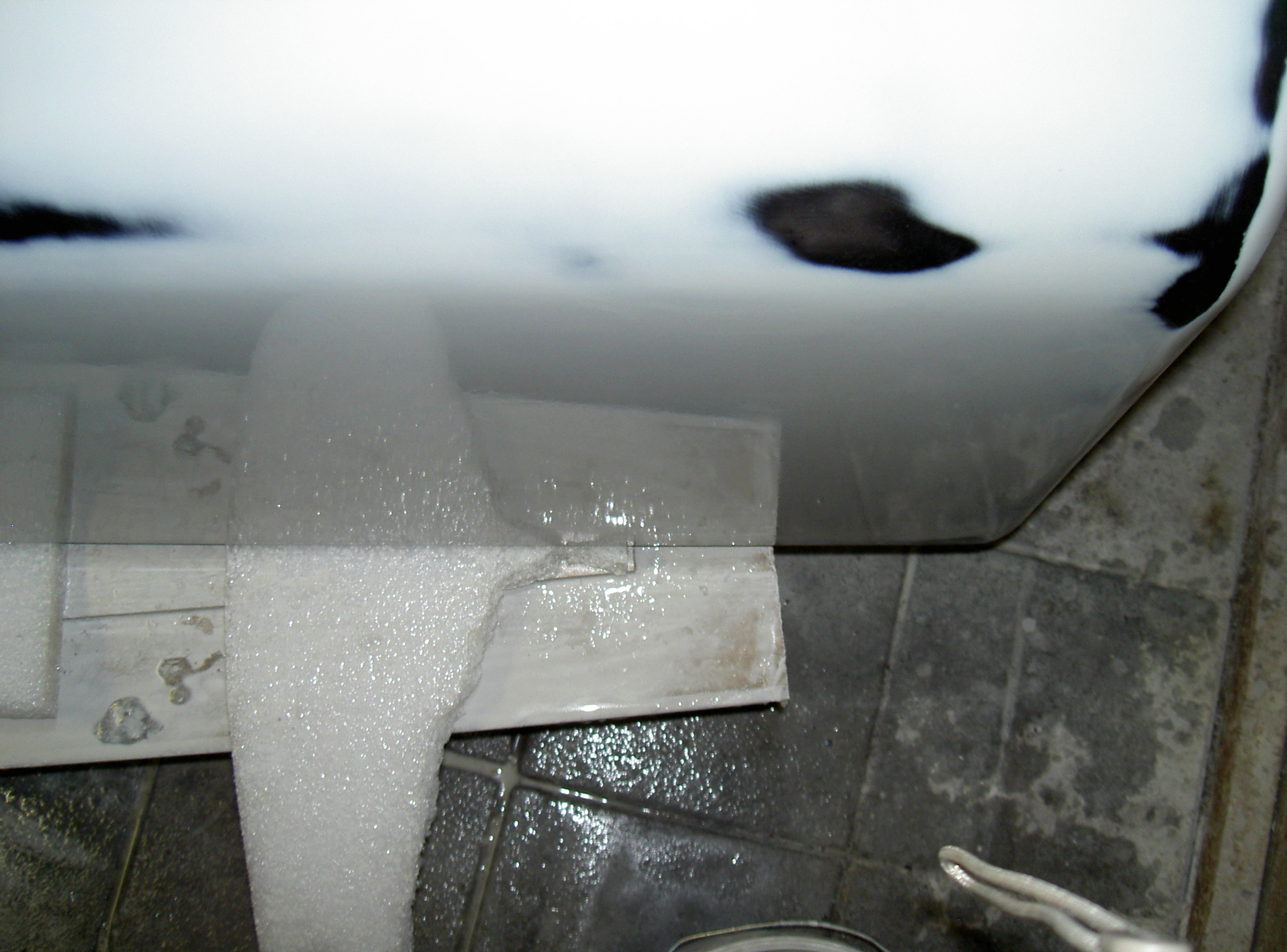

Vandaag het eerste gedeelte voor de eerste keer in de lak gezet.
Best spannend vond ik, en het is ook maar gedeelte naar mijn zin.
De filterbox onderdelen zijn met spuitplamuur van Alabastine voorzien.
Volgens mij reageerd de Double Coat niet lekker met die plamuur.
Hieronder de foto's.
Deze moet ik dus een aantal dagen laten uitharden en opnieuw schuren.
Dan tweede laag aanbrengen en kijken wat de lak dan doet.
De luidspreker is vele malen mooier gelukt. Geen nare reacties,
wel een beetje stof. Maar dat is er uit te schuren.
Nu ik hem zo zie vind ik hem heel aardig strak.
De foto's.

Ik zou lekker een aantal lagen mooi spuiten, licht opschuren en dan lekker polijsten tot je jezelf er in kan zien :)
Maar na 1 laag ziet het er al erg mooi uit.

Die problemen met je filterkast zouden wel eens roet in het eten kunnen gooien. Ik heb net hetzelfde probleem ooit gehad en dat kwam na enkele lagen niet goed. Het is een reactie tussen de grondlaag en de laklaag. De lak trekt samen bij het uitharden. Ik vrees dat ze dat gaat blijven doen.
Ik zou er zoveel mogelijk af schuren en de filterkast ook eenzelfde grondlaag geven zoals de speakers. Anders blijf je dat effect hebben en vrees ik dat het nooit goed komt.
Dat zou wel erg jammer zijn, nu je zoveel werk erin hebt gestoken met voor de rest echt geweldige resultaten. Dan kan je dat alles toch niet laten verknoeien door een filterkast he.
Veel succes! Prachtig project!

Ik laat het zeker niet verknoeien door de filterkast.
Nu de lak bijna uitgehard is, denk ik dat het meevalt.
Bij de tweede laag zal duidelijk worden of ik alles
eraf moet schuren.

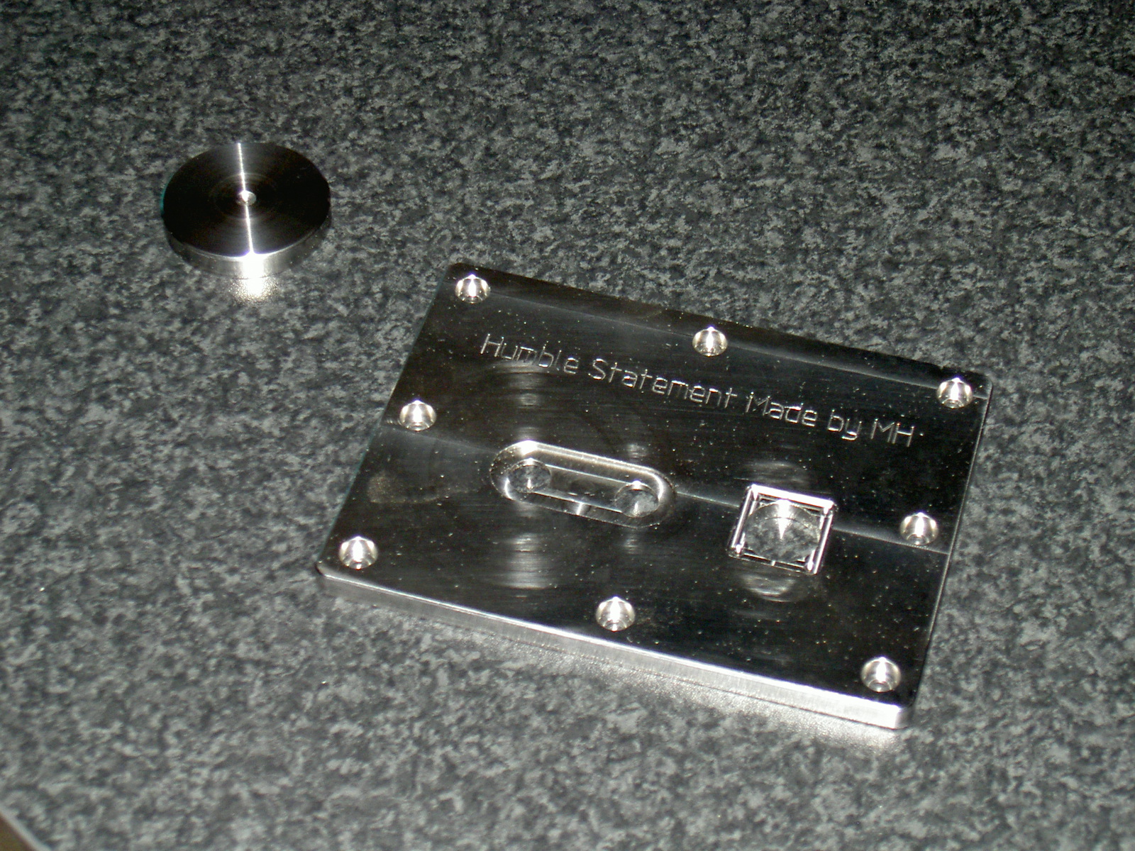

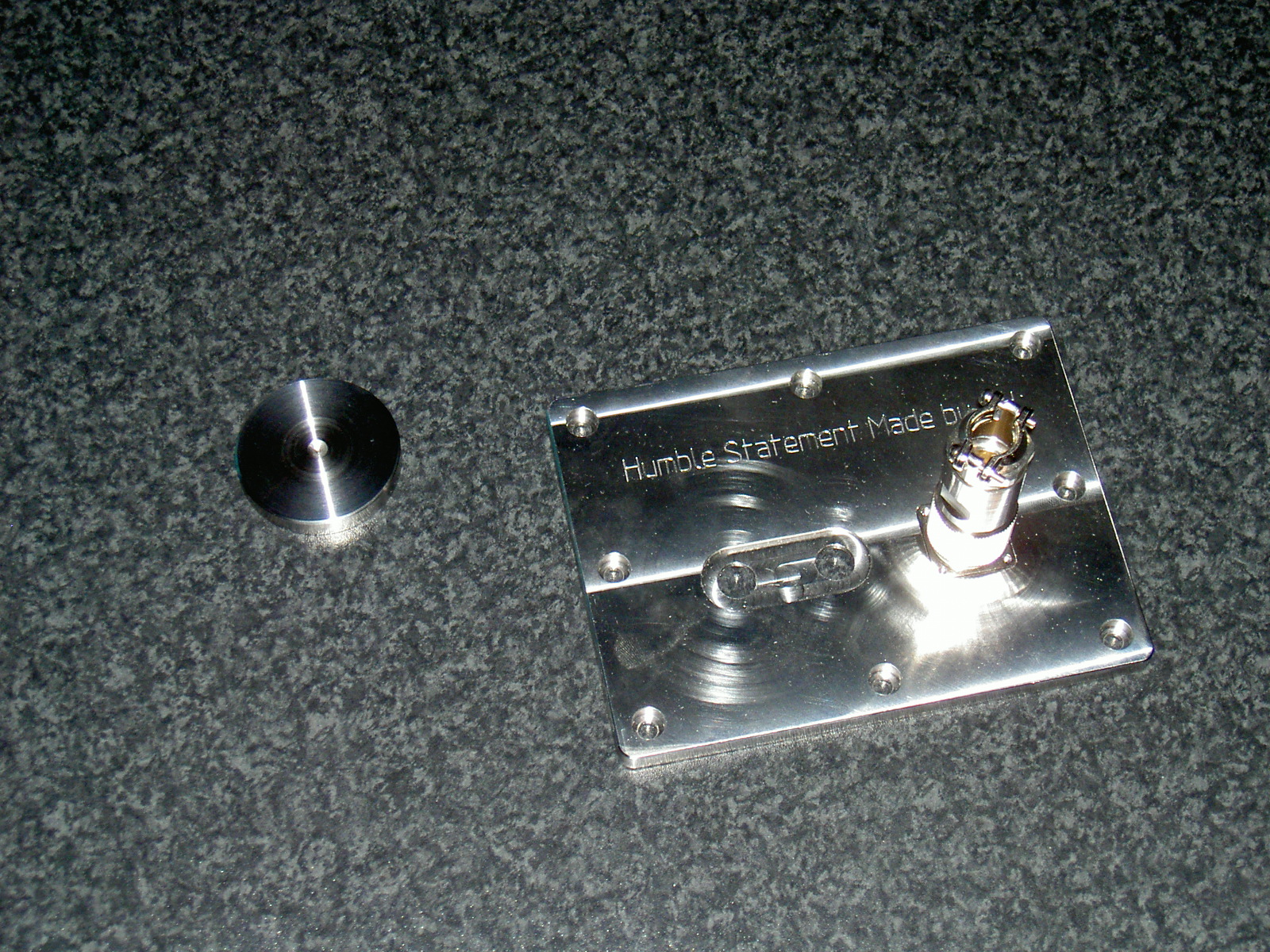

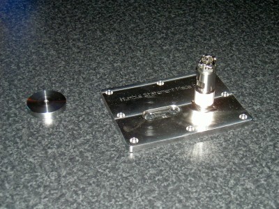

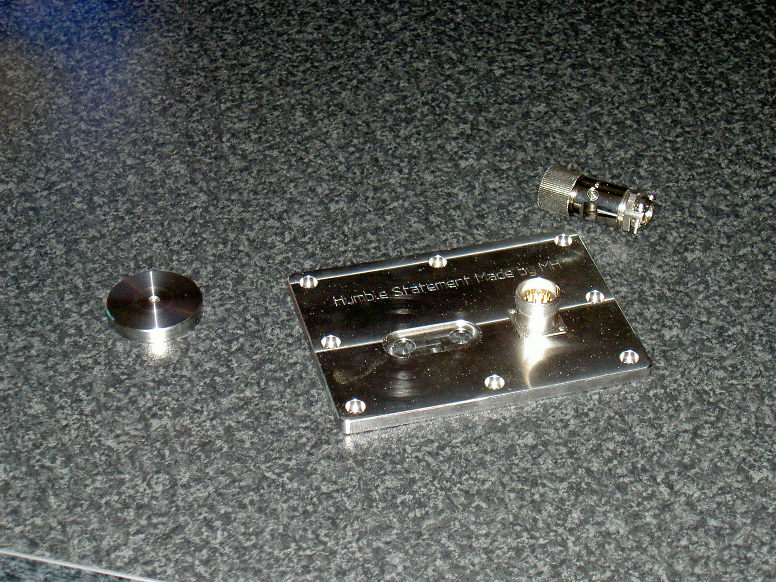

Gisteren opgehaald:
2 Terminal plaatjes en 16 onderleggertjes.
Met de stekker voor de bekabeling vanuit de speaker
naar het filter.
Om de prijs nog wat te drukken van de plaatjes heb ik
afgesproken deze zelf te gaan behandelen.
D.w.z. schuren en polijsten.
Ik hoop deze week binnen te krijgen:
WBT-0702.11 Signature Speaker Terminal
WBT-0716 Montage kit

Bericht door MrCaBLeGuY »
In 1 woord: geil ....
Mooi zeg die terminal plates.
