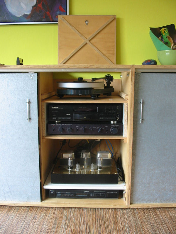

Hij is'ter......
Bericht door HoMeR »
Eindelijk kon ik 'm ophalen vanochtend......
De indeling van de kast eerst maar even provisorisch omgegooid; later denken over een betere permanente oplossing.
Draaien !!!
Eerste indruk is goed, klinkt lekker. Mooi beeld. Voorversterker moet wel wat verder open (zo "high output" is 't nou ook weer niet....) :wink:
Dit weekend maar veel luisteren. Het spul moet natuurlijk een beetje los komen......

WOW mooie DT.. Henk
zie ook een buizenbak staan welke ??
en welke speakers worden daar mee aangetsuurd??
:)b

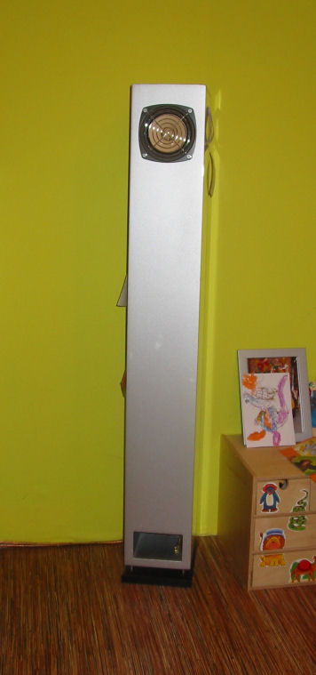

en welke speakers worden daar mee aangestuurd??
Dat zijn een paar folded Voigt pipes met Fostex FE103 als driver. Klinkt heel goed ! Eens een keer naast een paar A4 Scanspeaks gezet en dan doen ze het heel aardig. De eerste opmerking van de eigenaar van de A4-tjes was : " Waar komt dat laag vandaan ? Dat kan toch niet met zulke kleintjes !? "
Ze zijn 100 cm. hoog Mooie slanke "doosjes". Doen 't erg goed bij de dames (hoge WAF !)......

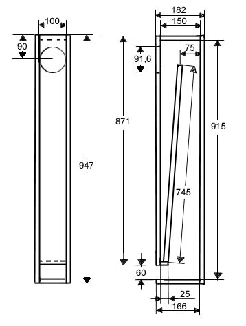

De bouwtekening (van een noorse site gehaald)

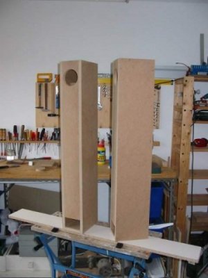

Allebei klaar.
Allebei klaar.

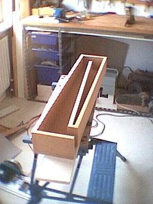

bouwfoto van de kast
Zoals ze in de woonkamer staan.
