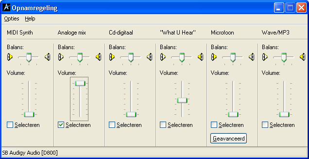

Het lukt me niet om te meten met mijn SB Audigy geluidkaart.
Ik krijg altijd een signaal in ARTA ook al staat mijn Mic uit... ?
Het lijkt alsof mijn Audigy kaart altijd het WAV signaal mixed met de line-in zodat ik altijd een signaal krijg?
Heeft hier iemand al ervaring mee?
Hieronder screendumps van mijn instellingen ...

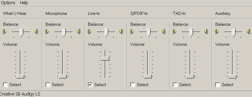

Ik heb een Audigy LS.
Hoe ik hem heb ingesteld (voor ideale prestatie).
Is om alle opname signalen te dempen behalve line-in (waar dus je pre-amp op aangelsoten zit).
De boost voor je mic uit zetten en je monitor out voor je mic of line-out ook te dempen.
Dit moet gewoon werken. :)
(zo te zien heb jij niet alles gedempt behalve je line-in waar je pre-amp op staat)

Ik heb alle mogelijke instellingen gebruikt met mijn Audigy card. Het signaal blijft terug komen via de Mixer ofzo? Ik snap er niets van.

In je "opnameregeling" zou ik alleen de mic aanvinken en openschuiven
en de rest niet.

Als ik je sreenshots nog een keer bekijk.
Demp bij afspelen de mic en de line-in.
En ga dan vervolgens naar recording, properties, en vink bij recording line-in aan.
Deze heb je nmlk niet tussen de opties zitten, en die moet je uiteraard WEL enkel aanvinken. (de rest dus allemaal uit)
(What U Hear zeker dempen)

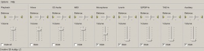

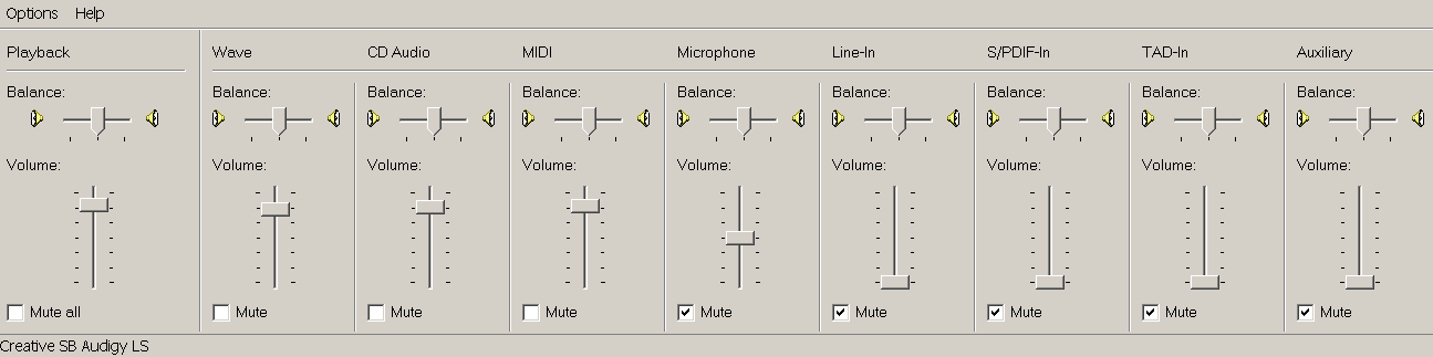

Berichten: 12450
Even maar 2 screenshots gemaakt voor de duidelijkheid.

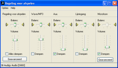

Grappig genoeg heb ik met de huidige Windows Mixer geen line-in. Het heet Analoge-mix bij mijn Audigy kaart. Blijkbaar zijn er wat verschillen tussen jouw drivers/HW en de mijne? Ik weet ook niet precies meer wat voor Audigy kaart ik in die PC heb zitten. (Audigy 2 of ZS etc... ?) Moet ik ff uitzoeken.
Ik werk met ARTA. Maar die probleembeschrijving die ik heb gevonden op het forum van Audua (RMAA) slaat helemaal op mijn situatie. Daar hebben ze hetzelfde probleem beschreven als ik heb met mijn PC.
Ik zal je tips zeker opvolgen want dat is de makkelijkste manier. Ik heb natuurlijk al wel zitten klooien met alle knoppen (incl dempen). Dat ga ik dus nog een keer doen. Daarna alle oorspronkelijke SB drivers weer installeren en de tips uit die PDF opvolgen...
