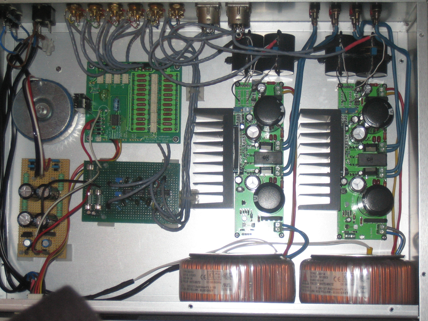

Ik vrees dat ik niet helemaal begrijp wat je bedoeld.Pas wel op dat als je ze vertikaal monteert en je links en rechts er steunen van aluminium b.v. voor maakt je geen "kortsluit" wikkeling maakt via een metalen bodemplaat en de montagebout.
Ik heb twee Amplimo trafo's netjes in plastic gewikkeld, met rubberen voor en achter plaat.
Deze zitten met alleen het standaard bevestigings materiaal stevig genoeg vast. Dit gaat echt niet van zijn plaats.
Ik ben bijna klaar. Zal zo even een foto posten

Ok.
Als ik het goed begrijp gaat een beugel dus ook als secudaire winding werken (als deze geheeld rond en door de trafo loopt).
Dit is inderdaad niet het geval.
De trafo's zitten naast elkaar op de voorkant van de behuizing gemonteerd met de standaard bevestigings set.
Net even bekabeling gehaald. Nu eens rustig afmaken.

Alles zit er in.
Ik ben een PCB voor het filter aan het ontwerpen. Als die klaar is komt er nieuwe (zilver) bekabeling in. Nu is het allemaal snel aangesloten.
Input caps zijn Clarety cap SA met bypass.
Versterkers zijn 41hz AMP10 Basic.
Volume regeling van Jos van Eindhoven
Filter eigen ontwerp.
Klinkt waanzinnig goed.
