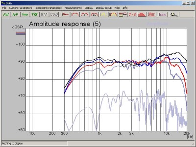

Het lijkt me verstandig om de neo op een tastbaffle ook eens te meten zonder het frontje erop. Ik kan me voorstellen dat het frontje voor bundelingen zorgt tussen de wanden.

Het nieuwste frontje zorgt juist voor uniforme bundeling van 2-10kHz, het werkt als een waveguide in het horizontale vlak.

Omdat de tweeter wat verzonken ligt, kunnen de wanden in de "waveguide" volgens mij roet in de muziek gooien. Uniform of niet.. Liever geen bundelingen als je het mij vraagt, aan de achterkant van de tweeter heb je die immers ook niet.. Ik moet wel bekennen dat ik eigenlijk geen tot weinig systemen gehoord heb met een wave guide, dus wellicht dat ik bevooroordeeld ben.
Magoed. Ik heb het zelf nog niet getest. Alleen met een goed vergelijk is daar wat over te zeggen. Dan heb je ook nog eens verschillende frontjes..
Als ik naar jouw meting kijk lijkt de wave guide niet veel te verstoren zie ik nu. Erover nadenken houdt me allert :wink:
