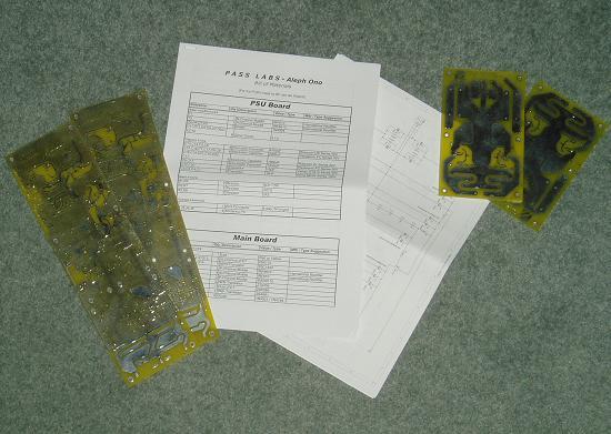

Zoals op de Zelfbouwdag in Breda reeds was te horen was, ben ik samen met een goede vriend van mij, Bouke van der Weerdt, bezig geweest om de PassLabs Aleph Ono te bouwen. Bouke heeft hierbij de PCB's gemaakt, en een bijbehorende voeding ontworpen. De PCB's zijn hierna in een kleine oplage verkocht en het laatste setje ga ik nu prive opbouwen tot mijn referentie, met alle ervaringen op componentkeuze en afwerking meegenomen.
- Bijlagen
- Het startpakket: 'Dual Layer PCB's ZONDER silcscreen, dubbeldik koper, vertind. Dubbele voeding.
- Start1.JPG (41.54 KiB) 4084 keer bekeken

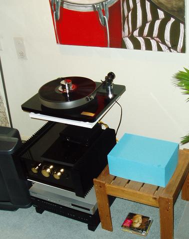

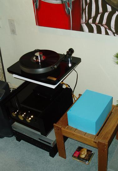

Goede avond!
Nou de 1e versie van deze phono klonk waanzinnig gedetailleerd en strak. Mooi doorgetekend laag en erg natuurgetrouw. Zelden applaus zo goed gehoord (en das verrekte moeilijk).
Mijn huidige versie is nog niet verder gekomen. Mijn werk neemt mij voor 150% in beslag, ik heb een vriendin en daar wil ik ook nog wel eens wat tijd mee doorbrengen en als klap op de vuurpijl zit ik midden in een min of meer gedwongen verbouwing... Voorlopig dus nog niet in dit theater. Ik kan de Ono echter wel ten volste aanraden!

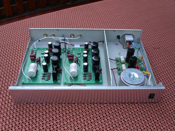

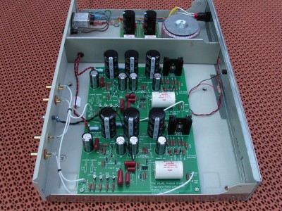

De Pearl, net als het commerciele product Ono, zijn ontwikkeld door Wayne Colburn. En de XOno is bij vele tijdschriften de absolute referentie. Ook met Pearl ben je dus goed uit!
Prijs van 1 maal Ono gebouwd met standaard componenten is 500euro ex kast.
Klopt in standaard uitvoering alleen geschikt voor MM.
maar je kan er nu ook een MC board by bouwen voor MC.
standaard uitvoering voor MM Pearl KIT 170,54 Euro inclusief verzendkosten 16,50 Euro totaal 187,04 Euro.
MC Pre KIT complete 2 Boards with all Parts : 64,00 Euro
zie onderstaande link voor meer info.
