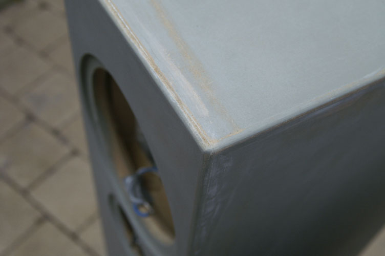

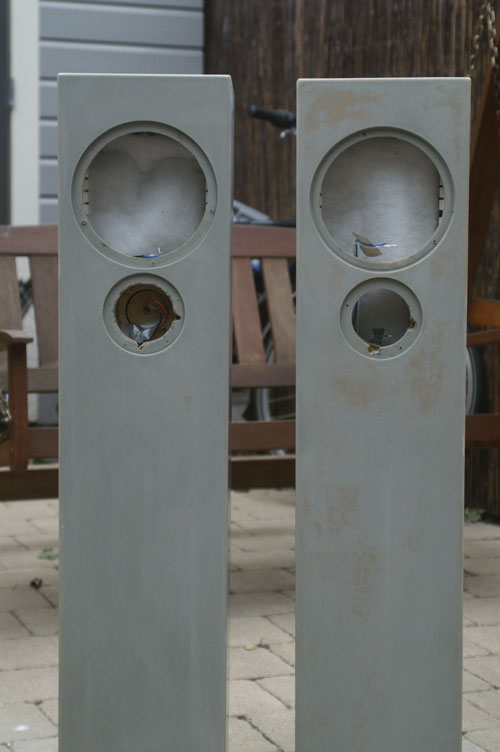

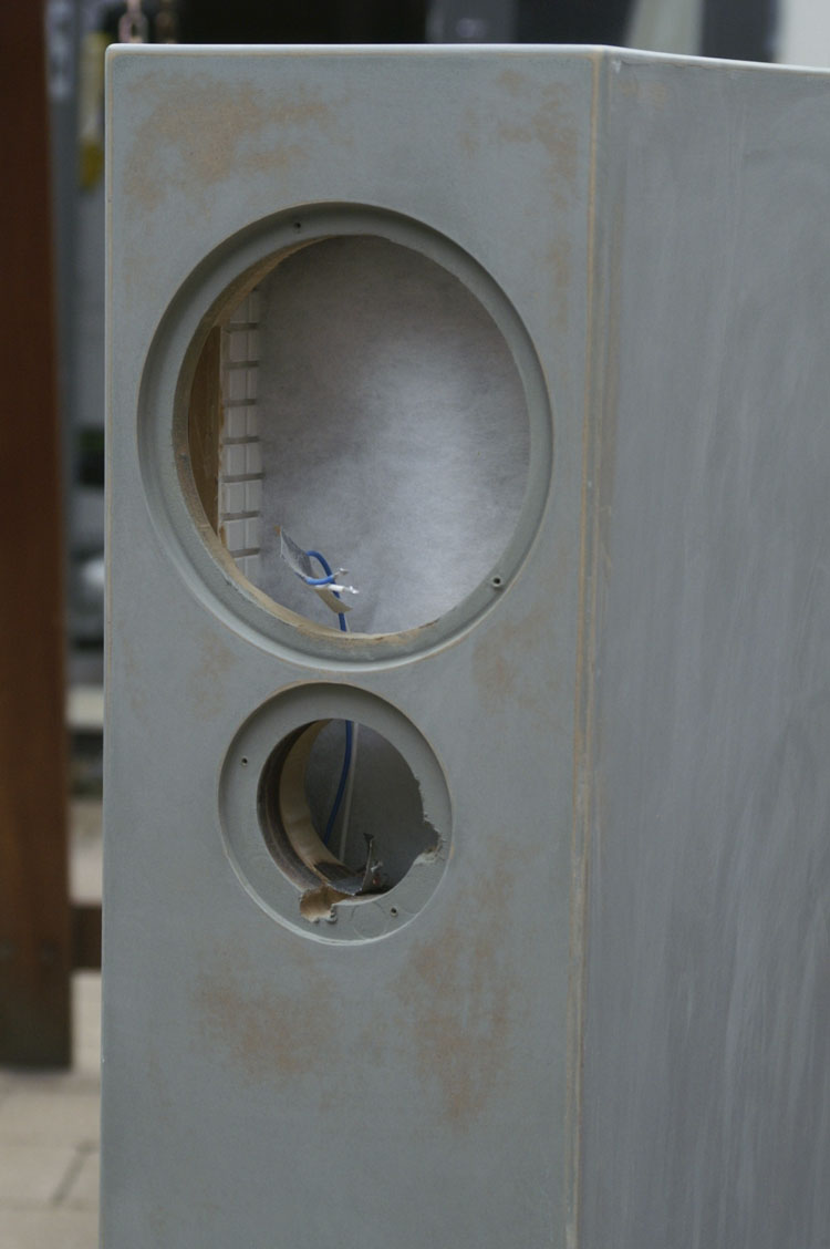

We zijn weer iets verder. Eerste laag gegrond en geplamuurd. Uiteindelijke kleur wordt zijdeglans donkergrijs met een lichte bruintint erin (deze kleur zit ook op de muur in de woonkamer; de speakers worden 2 tinten donkerder).
