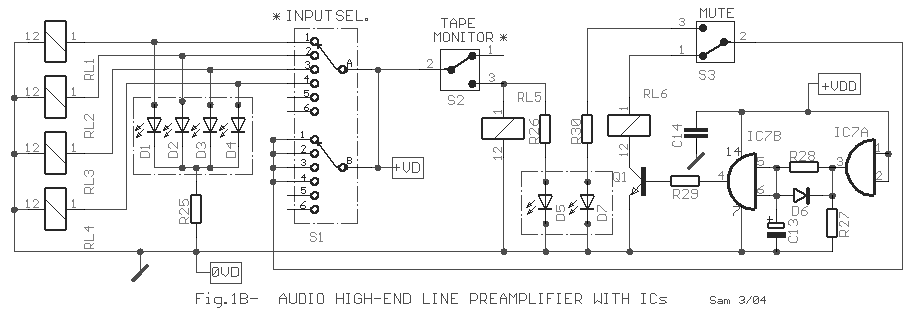

Ik ben intussen al zover dat ik wel relais aan de uitgangen ga gebruiken. Niet in de signaalweg maar als kortsluiting naar massa (via R).
Ik ben al aan het expirimenteren geweest met een inschakelvertragings schakeling. Het probleem daarmee is echter dat het relais niet meteen bij uitschakelen van de voeding afvalt doordat de voedingsspanning langzaam daalt.
Hebben OPA2134 ook vervelende bijgeluiden bij wegvallen van de voeding? Zo ja, hoe kan ik er voor zorgen dat het relais meteen uitschakelt als de voeding wordt uitgeschakeld? Ik heb geprobeerd met onderstaande schema's. Beide werken goed met inschakelen, alleen het duurt erg lang voor het relais afvalt.
http://myweb.tiscali.co.uk/nuukspot/dec ... delay2.gif
http://www.rlocman.ru/shem/i/users.oten ... amp_2b.gif
Bij de onderste link lijken D6 en R27 toch voor de ontlading van C13 te zorgen?
Wie heeft hier een oplossing voor.....
Ja, ook.. C13 zal zich ook gaan ontladen via de uitgang van die ene poort bij R27, als die naar nul gaat..
Een eenvoudige "snelle" oplossing is een relaisje dat rechtstreeks aan de voedingtrafo hangt op de AC.. Door met het NC contact de basis van de transistor aan massa te leggen zal, zodra je de trafo spanningloos maakt de transistor gaan sperren en het relais afvallen, Nog ruim voor de voedingspanning zal gaan instorten..

Ik heb de volgende oplossing gevonden, eigenlijk een variatie op de oplossing van Kees:
Ik schakel gewoon de voedingsspanning (secundair) af met een relais. Het relais wordt dan gevoed gelijk achter de trafo met een enkele diode en een kleine C en een serieweerstand om op 12 V te komen. Dit heb ik getest met als resultaat dat het uitgangsrelais direct afvalt zodra de netspanning wordt uitgeschakeld. Voor de opkomvertraging gebruik ik de schakeling met de NE555, erg simpel maar goed werkend.
Schema van http://myweb.tiscali.co.uk/nuukspot/decdun/index.html
Bedankt allemaal voor de input. Ik laat het resultaat wel zien zodra hij klaar is.....
