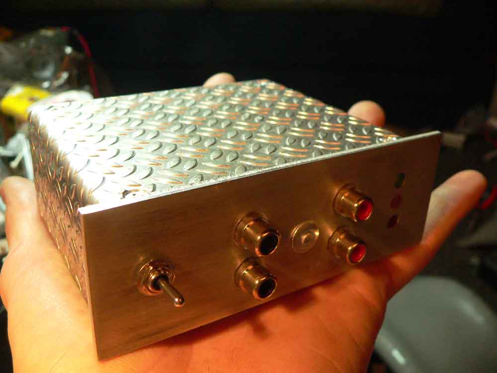

AMP32 van 41hz:

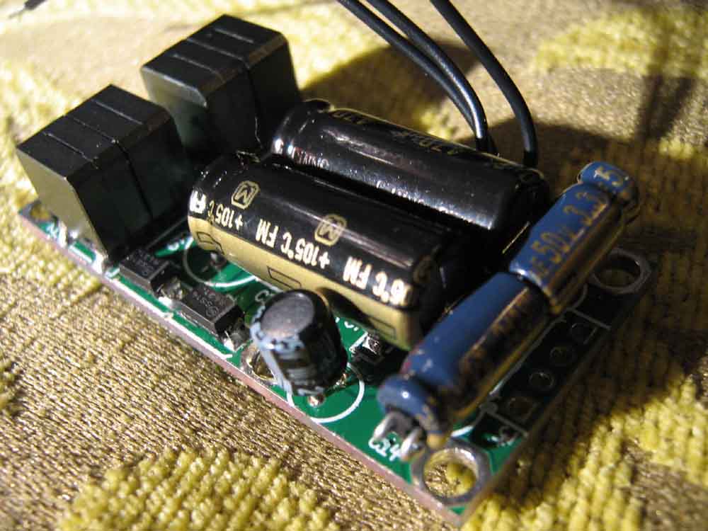

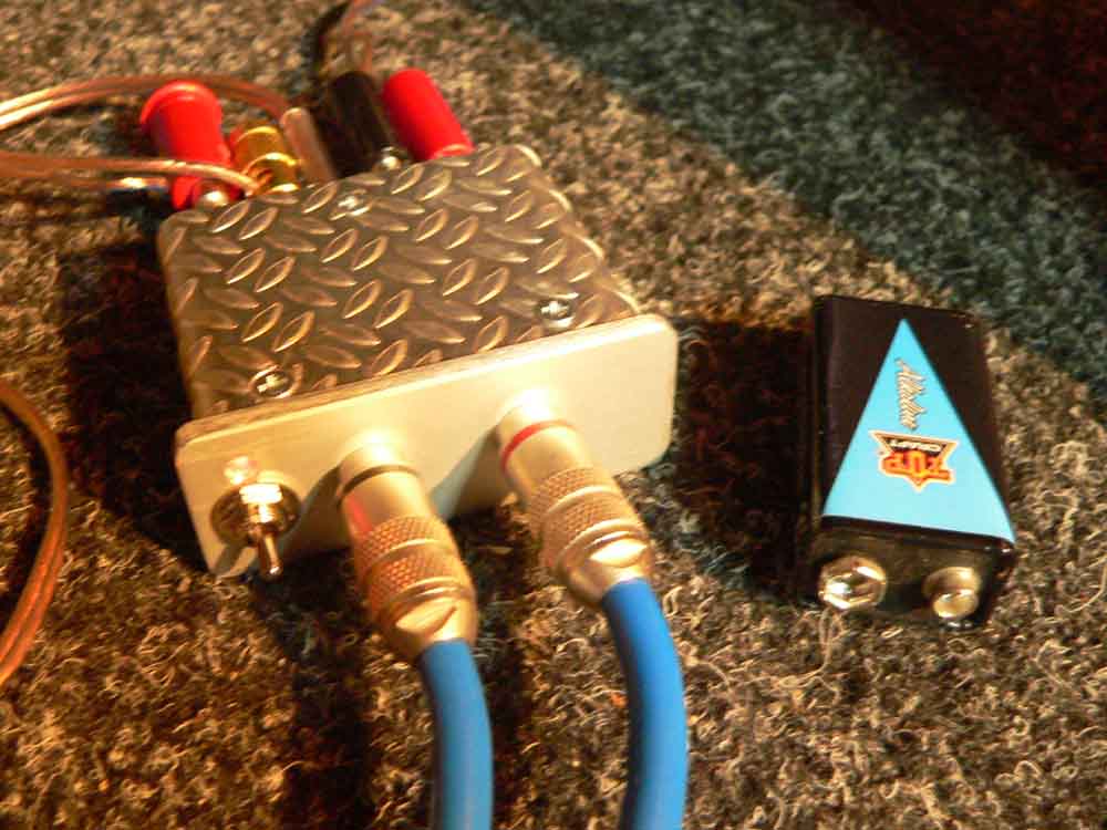

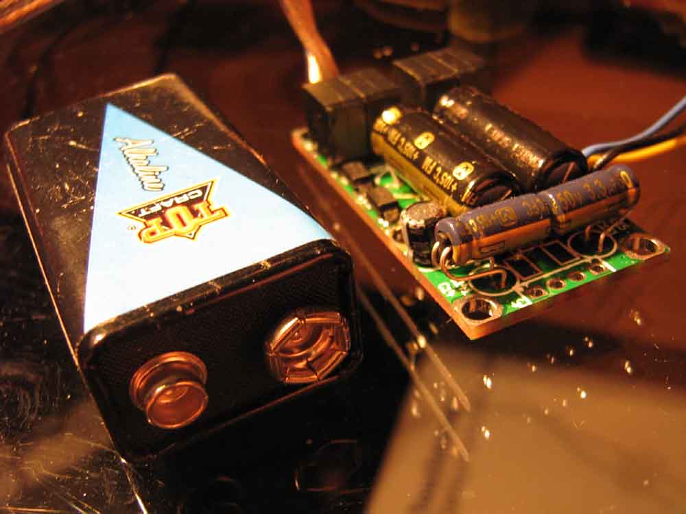

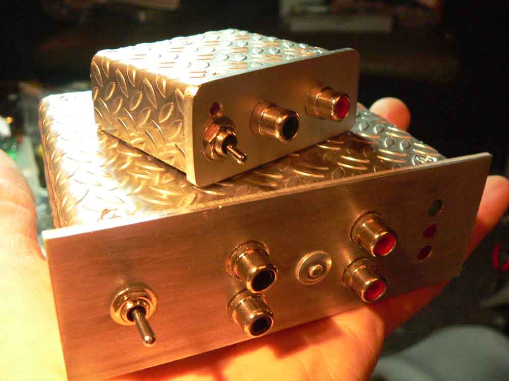

AMP9, ook een wolf in schaapskleren:
(1e foto is met AMP32 bovenop AMP9....)

Kunst die traanplaat :wink:
Maar idd. Amp 32 is een heel klein versterkertje die erg goed klinkt.
Zeker een aanrader.
