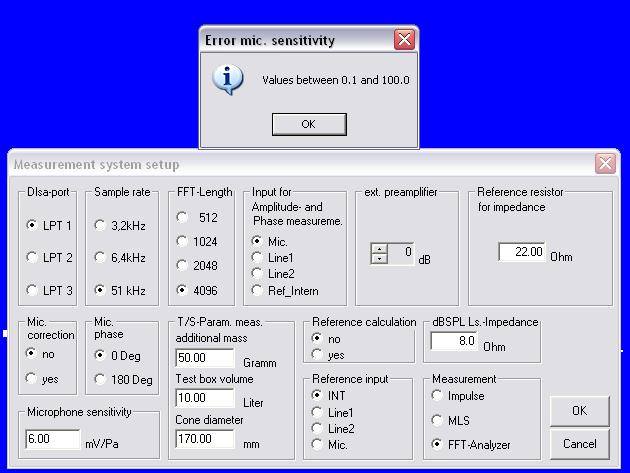

wanneer ik in de software van het DLSA meetsysteem iets in de system parameters wil veranderen, en op oke druk, geeft hij mij altijd volgende foutmelding: "Error mic. sensitivity: Values between 0.1 and 100.0" met enkel een OK knop, waardoor ik dus in dit menu (measurement system setup) enkel maar op cancel kan drukken en dus geen andere gegevens kan aanpassen. Wanneer ik naar deze parameters ga kijken staat deze op 6.00 (wat volgens mij toch nog altijd tussen 0.1 en 100.0 ligt
). Heeft er iemand nog dit probleem, en wat is de evt oplossing?

Ik weet niet welke versie DlsaPro software je hebt maar ik las op de website dlsa.de dat de update 2.31 een bug onder XP oplost:
Beetje late reactie maar toch
Dlsa schreef:Software Update DLSAPro2.31
Das DLSA PRO 2.31 Software Update ist bei Problemen mit Windows XP zu installieren.
Bei der Version 2.3 wurden teilweise die Eingabefelder im Menü Messsystem nicht korrekt übernommen.
Dieses Problem ist bei der aktuellen Version 2.31 beseitigt.
Die Installation erfolgt duch das Kopieren der DLSAPro2.31Deutsch.exe Datei in das entsprechende Verzeichnis der DLSA Version 2.3!
