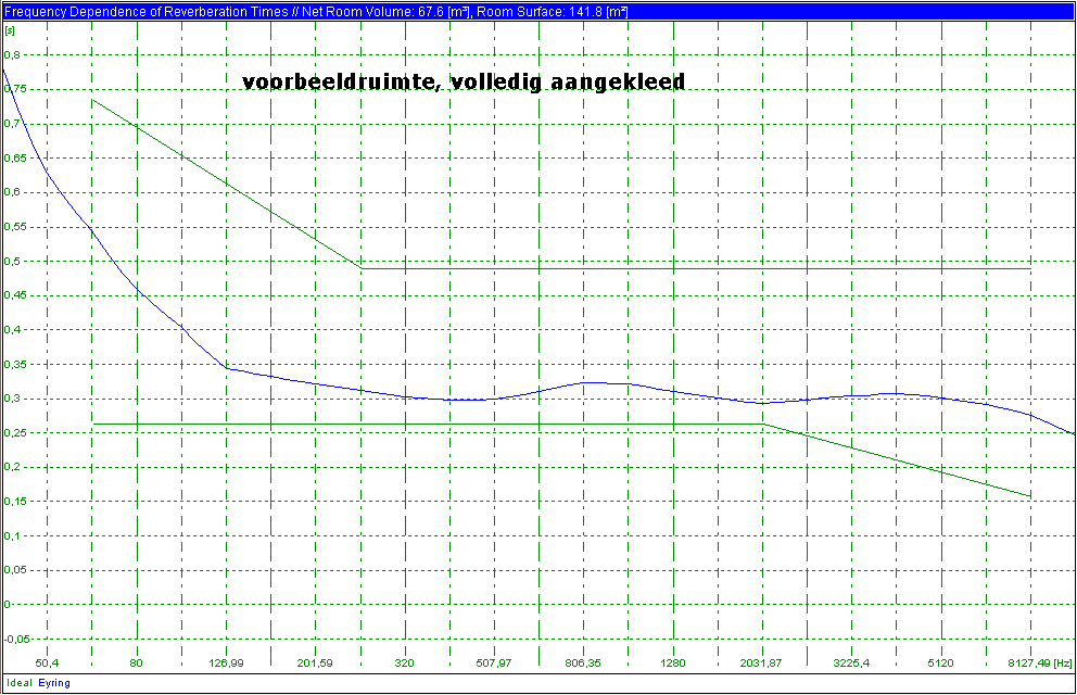

Het is ook een kwestie van smaak. Sommige mensen vinden een zwaar gedempte ruimte het summum, terwijl anderen een bepaalde levendigheid prettiger vinden. Linkwitz vindt dat wanneer de RT60 (maat voor de nagalmtijd) beneden de halve seconde komt, dat dan de ruimte voor zijn open baffle systemen te doods wordt.
De beste combinatie van diffusie en absorptie is voor elke ruimte anders en vereist denk ik behoorlijk wat ervaring. Ik denk dat het bij mij nog mooier zou kunnen wanneer ik nog wat meer demping zou aanbrengen maar dat dan wel gecombineerd met diffusors op de juiste plek. Maar ik heb nog veel te weinig ervaring met dit soort zaken.
