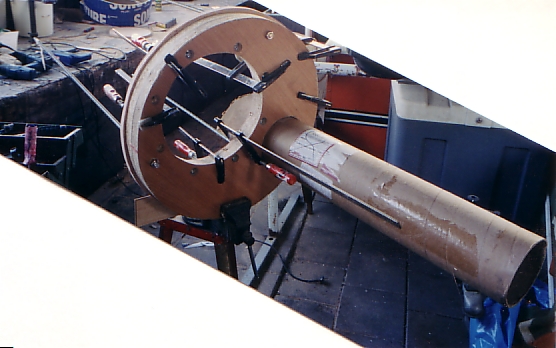

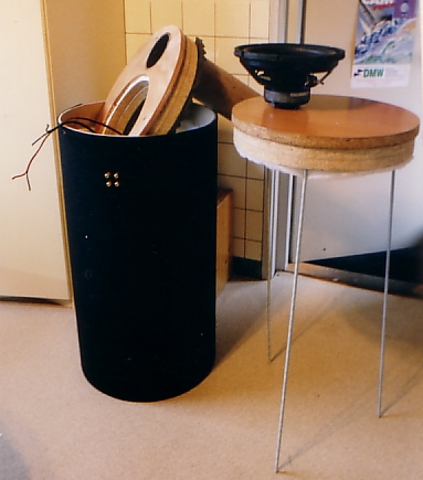

Ik heb minder hout nodig gehad ...
Met een 12"(30cm) SHIVA (fabrikaat Adire USA) met dubbele spreekspoel een sub gemaakt mbv. 50cm diameter karton betongiet-koker: Sonotube... totaal 160 liter aangesloten op 2x300Watt Mosfet Velleman eindversterker.
foto's zeggen meer dan 1000 woorden. Wel een beetje hout gebruikt (2x circel 7 cm dik) voor de 2 props.
In de 100 cm. hoge buis zit een 12 cm. diameter kartonnen tube, 76 cm. lang... getuned op jazeker: 17 Hz !!
alleen jammer dat de staande golven niet in mijn kamer passen...
n.b. de lange slag woofer kan 1,5 cm beide kanten op ....
awesome zeggen de amerikano's :roll:

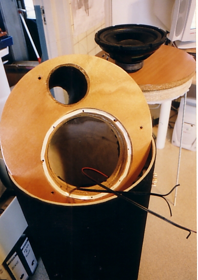

Hier zie je de poort beter. en lety ook eens op de dikte van de &amp;quot;prop&amp;quot; .<br /><br />De draadeindenlopen opng. 5 cm door, zodat de buis op pootjes staat en de woofer dus &amp;quot;down fired&amp;quot; en wel very Looooow
Hier zie je de poort beter. en lety ook eens op de dikte van de &quot;prop&quot; .
De draadeindenlopen opng. 5 cm door, zodat de buis op pootjes staat en de woofer dus &quot;down fired&quot; en wel very Looooow
De &amp;quot;awesome&amp;quot; Shiva van Adire op de Sonotube.
De &quot;awesome&quot; Shiva van Adire op de Sonotube.
