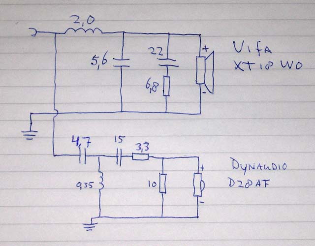

Okee, dit moet het filter worden. Ik heb dit op het gehoor gedaan en dat vreet tijd, je bent zo een paar maand verder. Je leert wel een hoop over hoe je een systeem zijn eigen klankleur kan geven als je dat natuurlijk zou willen, ik ga voor zo neutraal mogelijk.
Meten kan ik niet, helaas.
Ga binnenkort de definitieve kasten bouwen, worden monitors op een stand. Daarna doe ik de laatste aanpassingen aan het filter en laat ze in verschillende ruimtes spelen om te horen of ik ze niet te veel getuned heb op mijn huidige luisterruimte.

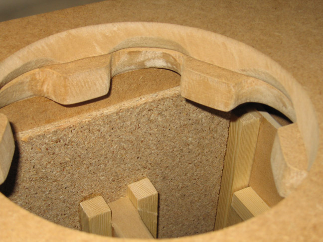

Dit project heeft een tijdje stil gelegen, helaas, door allerlei oorzaken. De proefkast is verlaten, ik heb nu 2 nieuwe kasten gemaakt van 22 mm MDF + 8 mm spaanplaat. Inhoud is ruim 18 liter.

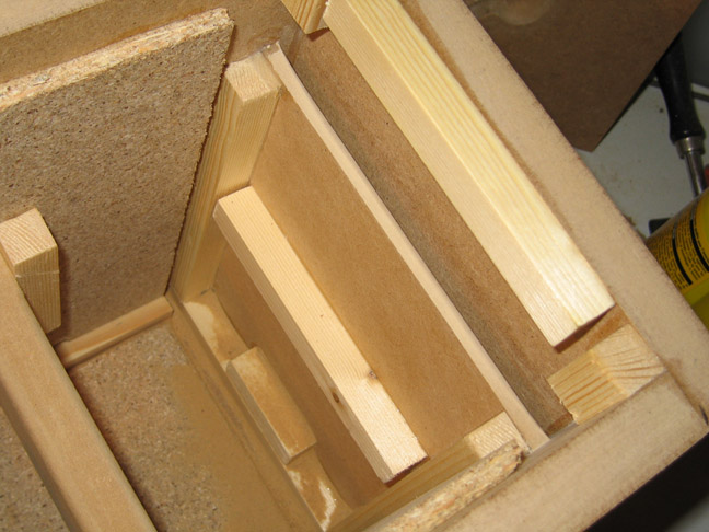

Hier een blik op het inwendige met het een en ander aan verstevigingen.
Ook heb ik een sleufpoort gebruikt, afgestemd op ong. 30-35 Hz, ik neem geen poortruis waar dus wat mij betreft werkt dit net zo goed als een gewone basreflexpijp.

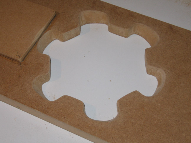

Het achterste deel van de uit 2 MDF platen (44 mm totaal) bestaande baffle. Om de woofer lucht te geven het een en ander schuin weggevijld.
RobT

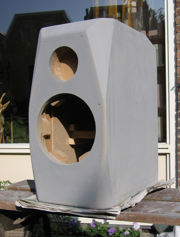

De bovenste plaat heeft een gat van 176 mm. De korf is 180 mm, de uiterste 2 mm brede rand van de korf ligt op de baffle. De schroeven door de schroefgaten van de woofer monden uit in die vreemde uitstulpingen van de onderste baffleplaat. Zo trek je de korf aan, er breekt echt niks af, die 2 mm rand van een gegoten korf is sterk zat. Zie het plaatje van de unit eerder in dit topic. Het grote voordeel is dat je de woofer niet in hoeft te vrezen, voor mij een uitkomst omdat ik geen frees-spullen heb...

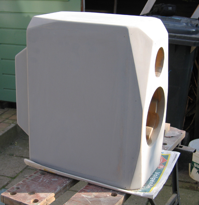

Facetten gezaagd, geschuurd, gegrond, dat allemaal bij een lekker oktoberzonnetje.

Nog een foto van de kast...
Ik krijg het niet voor elkaar om 2 foto's tegelijk te plaatsen, dan maar apart...

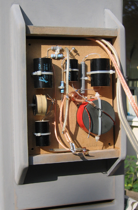

Metingen kan ik niet doen, Edo, dit is een project 'op het gehoor'. Op de 1e pagina van dit topic heb ik een 'final filter' schema geplaatst, maar dat is niet 'final' meer...'k kom daar later op terug.
Op de foto is het filterplankje even in het compartiment achterop de kast gezet.

Sow, dat is geen klein filtertje zeg, erg mooi!

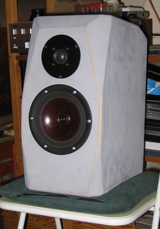

Even een foto van het geheel... Ga binnenkort de andere kast in de grondverf zetten en standaards maken, want zo'n plastic stoeltje is ook geen gezicht.
