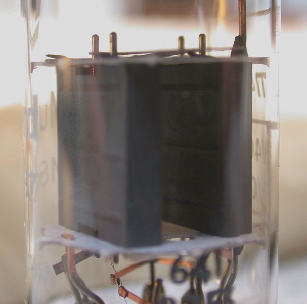

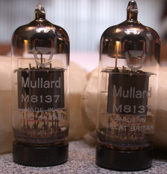

Om je alvast lekker te maken:
de M8137 Mullard Boxplate milspec uitvoering van de CV4004=ECC83.. Betere (en meer gewilde types) zul je niet snel vinden..
Deze zijn NOS-NIB.....
