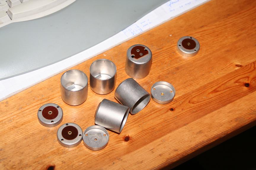

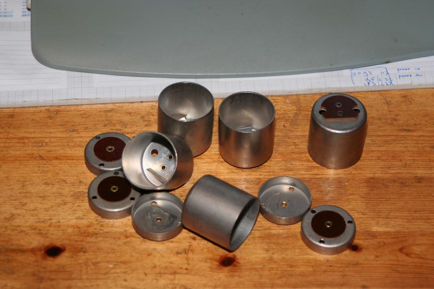

Goedemorgen Sander,
da's een heeeeeeele late vondst. Maar ik kwam nog bij mij in de mumetaal-doos een 5-tal mumetaal "bekertjes" tegen. En mogelijk zijn deze voor jou van nut ?
Hoogte (binnenmaat) 35 mm
Diamater (binnemaat) 35 mm
Dikte mumetaal 1 mm !!!!!!!
Er zitten al een paar doorvoergaatjes in; evenals pertinax plaatjes aan de boven-/onderzijde om electrisch contact buiten te sluiten.
Het dekseltje valt er in.
Aan de binnezijde zit ook een geklonken stukje mumetaal om het eventuele trafootje van de buitenzijde af te houden en draaddoorvoer makkelijker te maken.
Ik heb een tweetal fotootjes bijgeplakt voor de beeldvorming.
Is dit wat je zocht ?
Met muzikale groet,
Reinout
Top! Als je ze kwijt wilt wil ik ze wel hebben.
