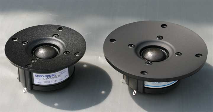

Ik wist dat ik plaatje nog ergens had:

het gaat om dit filter
op de doos staat gewoon 2905/970000!!
Op bovenstaande foto ook! :?
